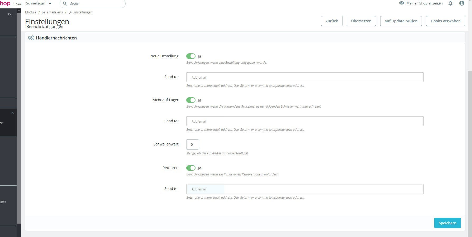

mein Shop mit der Version 1.7.5.2 übermittelt die Bestellungen nicht automatisch per Mail an den Shopinhaber.
Die Bestellbestätigungen und auch die Statusänderungen an Kunden werden korrekt übermittelt und funktionieren.
Das Modul "mailalert" ist installiert und auch die Mail Adresse ist im Modul korrekt eingetragen.
Woran könnte das noch liegen?

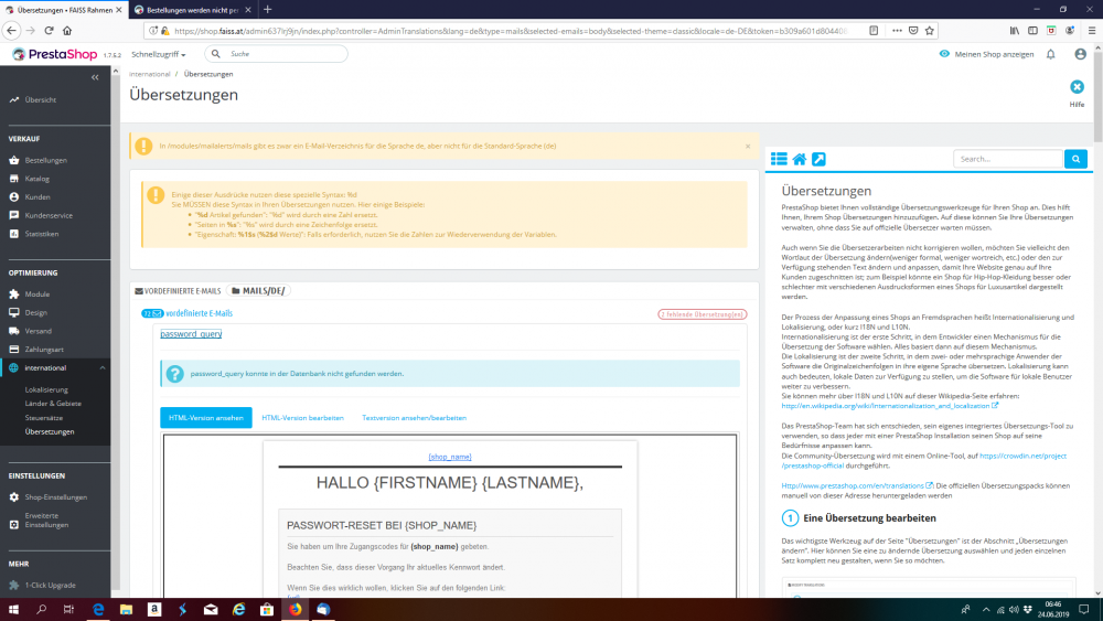

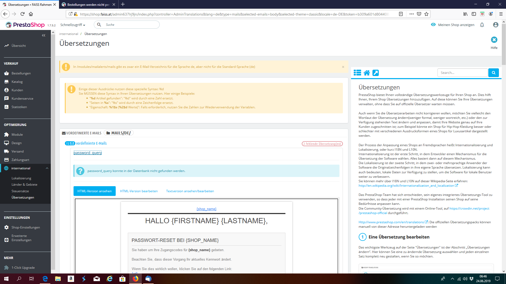

So jetzt nochmal was gefunden:
Hab bei den Übersetzungen was gefunden und jetzt fehlen hier 2 Übersetzungen.
order_conf_cart_rules und die order_conf_product_list
Kann mir bitte hier jemand die Übersetzung aus seinem Prestashop rauskopieren und hier übermitteln?
Weiters erscheint bei den Übersetzungen nun folgende Meldung:
In /modules/mailalerts/mails gibt es zwar ein E-Mail-Verzeichnis für die Sprache de, aber nicht für die Standard-Sprache (de)
Was muss ich hier ändern, dass die Sprache de die Standard Sprache wird??

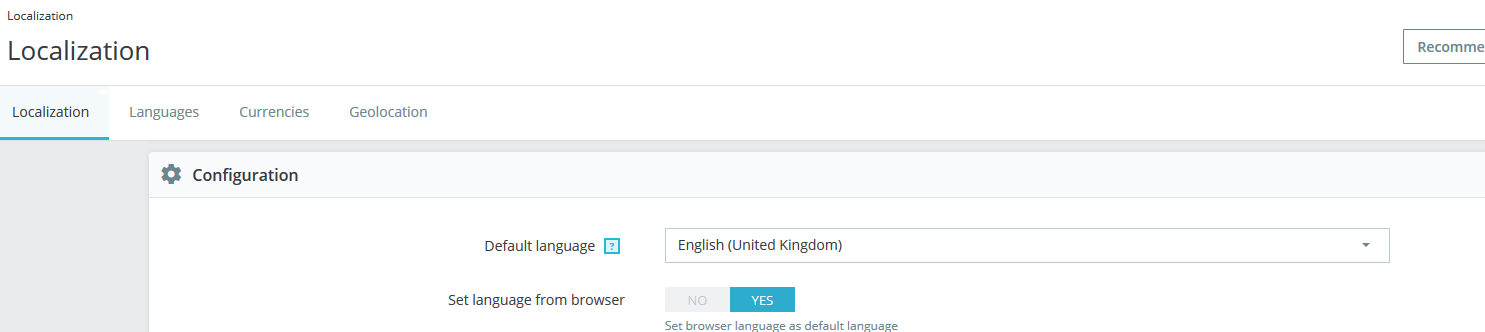

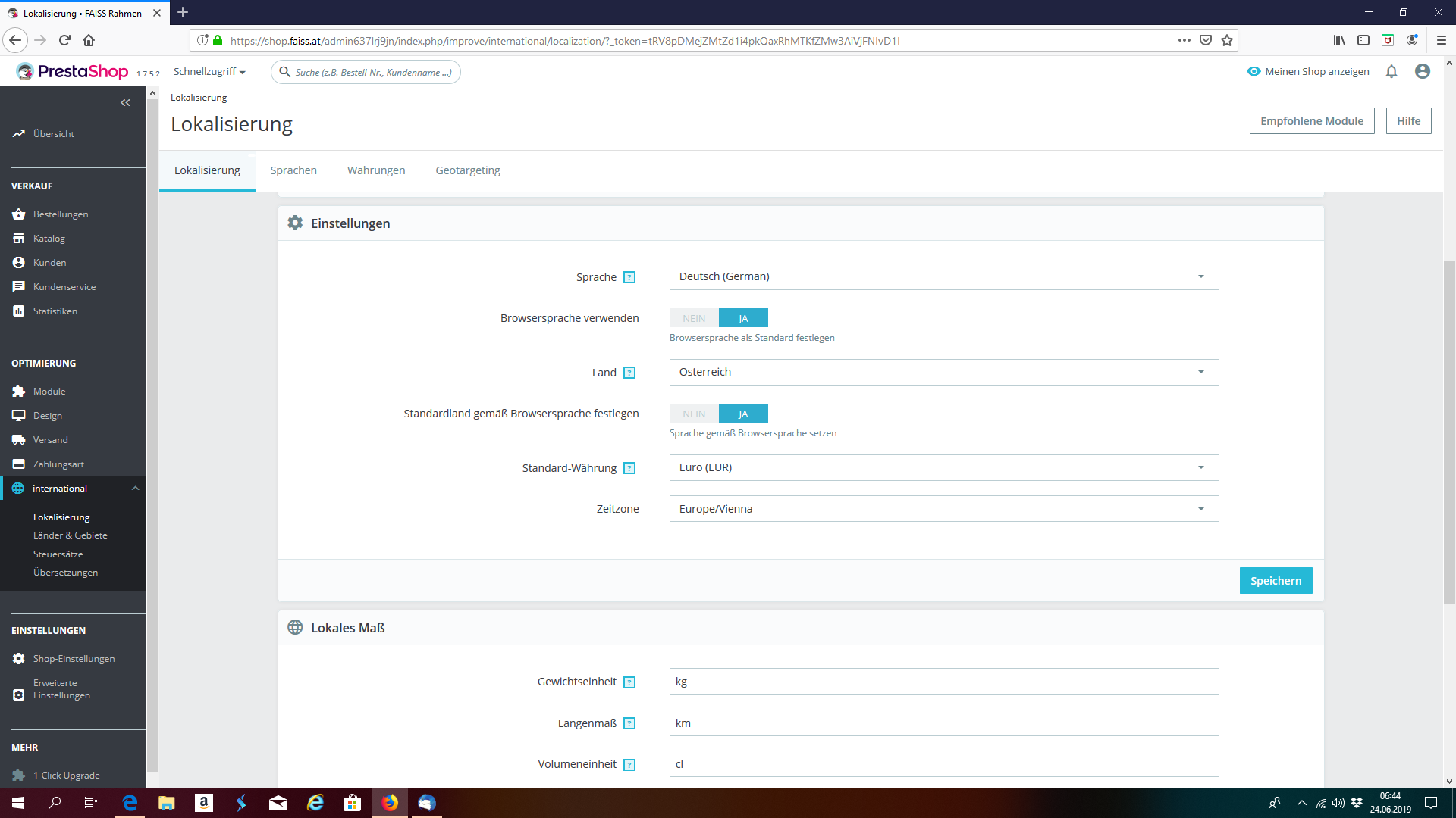

Standart Sprache kann unter International->Lokalisierung eingestellt werden:
Share this post
Link to post

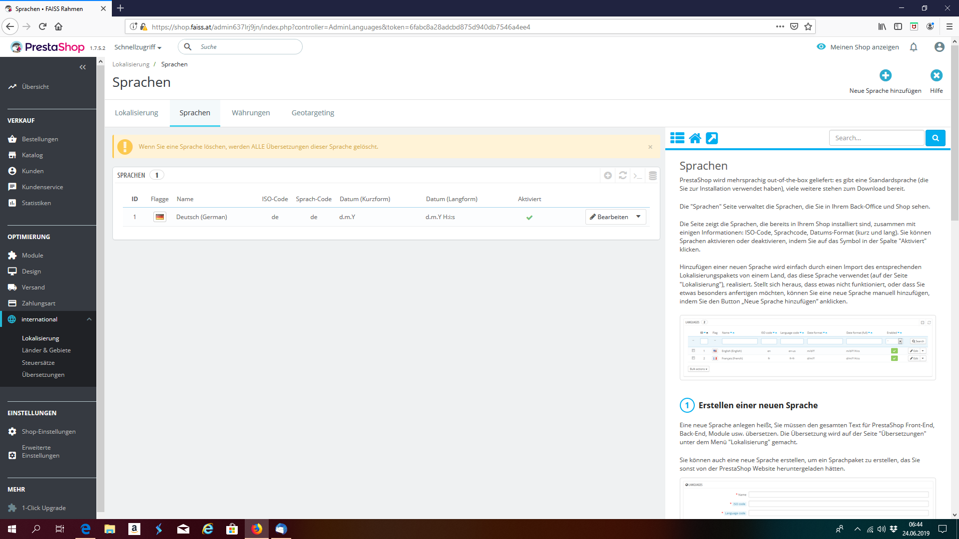

Hier stimmt aber auch alles.
Hab einen Screenshot angehängt....

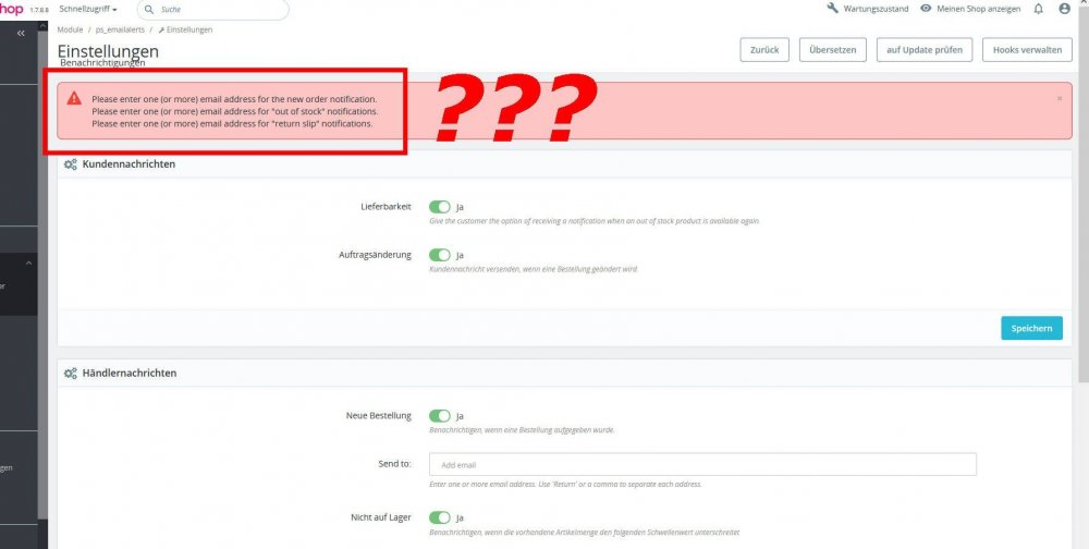

Die Meldung bezieht sich nicht auf die allgemeinen Mail-Ordner, sondern den im Ordner des Moduls mailalerts.
Mit Standard-Sprache dürfte aber an dieser Stelle Englisch gemeint sein. Gibt es dort auch einen Ordner en oder fehlt der?
