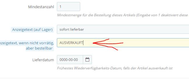

Birel34 Posted May 20, 2017 Author Share Posted May 20, 2017 Hallo Whiley Besten Dank für Deine rasche Antwort. Ich bin den Artikel gegangen und auf den Reiter "Menge". Wo soll ich hier den gewünschten Text eintragen? So sieht es Aktuell bei mir aus: In welchen Feld denn und sind die Einstellungen dann so richtig. Danke. Link to comment Share on other sites More sharing options...
Claudiocool Posted May 20, 2017 Share Posted May 20, 2017 Bei ....wenn nicht vorrätig, aber bestellbar Das ist eben eine etwas unglückliche Formulierung dort, aber genau dort änderst du den Text. Link to comment Share on other sites More sharing options...
Birel34 Posted May 20, 2017 Author Share Posted May 20, 2017 Hallo Claudio Danke... einen schrift weiter bin ich... aber noch nicht ganz wie es soll...So habe ich nun die Einstellungen unter "Menge" eingestellt: Nun sieht es im Shop so aus: Was muss ich nun machen, dass der Button "In den Warenkorb" deaktiviert wird, also so gräulich... Besten Dank im Voraus für die Antwort... Link to comment Share on other sites More sharing options...

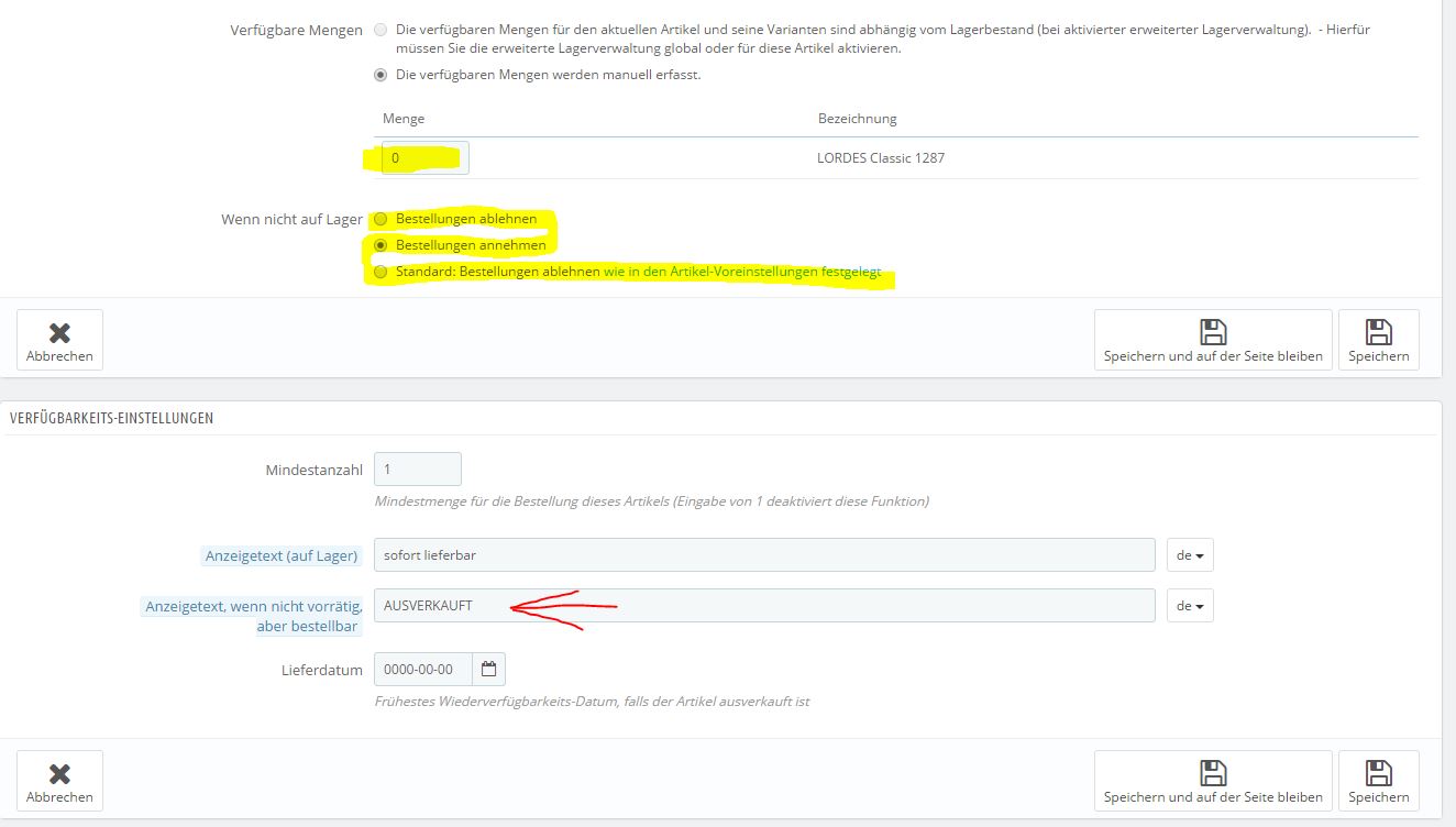

Birel34 Posted May 20, 2017 Author Share Posted May 20, 2017 (edited) Hallo Whiley Danke für Deine Antwort... Das ist bei mir schon so eingestellt: Das hatte ich schon geprüft. Ich habe diese Einstellung von Anfang an schon so. Nun haben wir den Text im Feld "Anzeigetext, wenn nicht vorrätig, aber bestellbar" mit "AUSVERKAUFT", so erscheint es auch im SHOP, nur bleibt so der Artikel bestellbar... und das sollte ja nicht sein, wenn der Artikel ausverkauft ist. Edited May 20, 2017 by Birel34 (see edit history) Link to comment Share on other sites More sharing options...
Claudiocool Posted May 20, 2017 Share Posted May 20, 2017 Öööööhm.... zwei Postings weiter oben sehe ich aber, dass du (in den gelb markierten Einstellungen) Bestellungen zulässt. Link to comment Share on other sites More sharing options...
Birel34 Posted May 21, 2017 Author Share Posted May 21, 2017 Guten Morgen Claudio Danke für Deine Antwort. Ja... Du hast es richtig erkannt. Bei mir im Shop erscheint "AUSVERKAUFT" nur wenn ich diese Position markiert haben, also "Bestellung annehmen".Bei den anderen beiden Positionen kommt der alte Text, Standard. Darum auch meine Frage, wegen dem aktiven Button "In den Wahrenkorb", wie man den noch deaktivieren kann. Ist ja klar, in dieser Position ist der Button aktiv. Danke für die Anregungen... :-) Link to comment Share on other sites More sharing options...

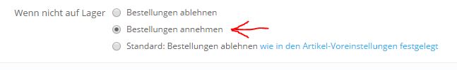

rictools Posted May 24, 2017 Share Posted May 24, 2017 Damit ich im Shop den Ausdruck "AUSVERKAUFT" sehen kann, muss ich ja zugleich "Bestellung annehmen" angeklickt habe. Ja, was passiert denn, wenn du "Bestellung ablehnen" anklickst? Link to comment Share on other sites More sharing options...
Birel34 Posted May 24, 2017 Author Share Posted May 24, 2017 (edited) Hallo und guten Morgen Danke der Nachfrage... Dann kommt der Standardtext. Genauer gesagt ist es so. Oben haben wir ja drei Auswahlkriterien: Und nur wenn man die Mittler (roter Pfeil) ausgewählt ist, wird der Text In der Zeil mit rotem Pfeil markiert angezeigt. Gruss Rolando Edited May 24, 2017 by Birel34 (see edit history) Link to comment Share on other sites More sharing options...
rictools Posted May 24, 2017 Share Posted May 24, 2017 Gerade mal geschaut, ich verwende folgenden Code in der product.tpl: {if $product->quantity <= 0}{if $allow_oosp} <span id="avail_later">{$product->available_later}</span> {else} <span id="avail_out_of_stock">{l s='This product is no longer in stock'}</span> {/if} {else} <span id="avail_now">{$product->available_now}</span> {/if} Link to comment Share on other sites More sharing options...
