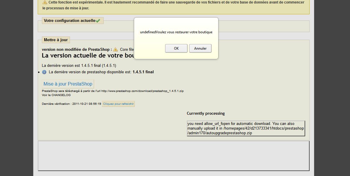

facbest Posted October 16, 2011 Share Posted October 16, 2011 Bonjour, Depuis hier j'essaie de mettre à jour mais ça veut rien savoir. J'ai l'erreur [server Error] Status message : error facbest Link to comment Share on other sites More sharing options...
pourcheznous Posted October 16, 2011 Share Posted October 16, 2011 Bonjour, J'ai suivi la procédure pas à pas pour mettre à jour ma version 1.4.4.1. Tout a bien fonctionné jusqu'au moment de cliquer sur "Mettre à jour Prestashop Maintenant !". à ce moment, j'ai une petite roue qui tourne et une boîte de dialogue me dit "error during upgradeNow". Comme je ne connais rien au php & co, je suis complétement paumé. Merci de vos conseils. Daniel Link to comment Share on other sites More sharing options...
cinemapassion Posted October 16, 2011 Share Posted October 16, 2011 Bonjour J'ai un drôle de problème depuis que j'ai fait la mise à jour. J'avais modifier le fichier category.tpl de mon thème afin d'enlever les images des sous-catégories. A la fin de l'installation, j'ai copier la sauvergade de mon thème dans le dossier thème de la nouvelle installation. Mais depuis que je passer à la version 1.4.5.1, on dirais que les modifications que j'effectue dans mon category.tpl ne sont pas prise en compte. J'ai redémarrer Firefox, j'ai vider mon cache, mais rien n'y fait. Quelqu'un aurais une idée ? Merci Bon, je viens de trouver le problème. J'avais modifier un fichier dans le dossier controllers et je ne l'avais pas remplacer par l'ancien. Link to comment Share on other sites More sharing options...
lokiiy Posted October 16, 2011 Share Posted October 16, 2011 Bjr, Peut-être penser aussi à vider ton cache smarty et le dossier compil ... Ca aide pas mal pour être sur que ca oit pas un autre soucis .... Si ça peut t'aider !! Lokiiy Link to comment Share on other sites More sharing options...
Patrick_64 Posted October 17, 2011 Share Posted October 17, 2011 Bonjour à tous, je pars d'une 1.3.1.1 pour la 1.4.5.1, j'ai fait une copie du site et de la base. J'ai tout bien fait ce qui est écrit sur le post N°1. Mais j'ai une erreur : Error during download quelqu'un aurait-il une idée ? merci Patrick Link to comment Share on other sites More sharing options...
crea34 Posted October 17, 2011 Share Posted October 17, 2011 Bonjour, Depuis hier j'essaie de mettre à jour mais ça veut rien savoir. J'ai l'erreur [server Error] Status message : error facbest message typique quand on oublie de désactiver la boutique avant de faire la mise à jour, avez vous vérifié ? Link to comment Share on other sites More sharing options...
facbest Posted October 17, 2011 Share Posted October 17, 2011 Bonjour à tous, Oui j'ai désactivé la boutique au départ j'ai le chargement mais au moment du dézippage c'est là qu'il me fait l'erreur du serveur Shop desactivated. Now downloading (this can takes some times )... [server Error] Status message : error facbest Link to comment Share on other sites More sharing options...

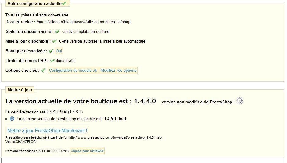

boubou4571 Posted October 17, 2011 Share Posted October 17, 2011 Bonjour, La mise à jour de la nouvelle version sur ma boutique s'est un peut près bien passée sur ma version 1.4.4.1 par contre j'ai ce message d'erreur lorsque je clique dans le BO sur l'onglet Paiement : Fatal error: Out of memory (allocated 33554432) (tried to allocate 107 bytes) in /homepages/6/xxxxx/htdocs/prestashop_1.4.5.1/classes/Module.php on line 878 J'ai modifié mon php.ini mais rien y fait allow_url_fopen = On allow_url_include = On upload_max_filesize = 1024M post_max_size = 1024M memory_limit = 2048M D'une version en 1.3.2.3 à la nouvelle MAJ, une vraie cata et pourtant j'ai suivi les instructions à la lettre. Je pense que certains comme moi, doivent avoir les mêmes erreurs. Une petite idée ? Très bonne journée à tous Link to comment Share on other sites More sharing options...
hubweb Posted October 17, 2011 Share Posted October 17, 2011 Précision... la méthode de mise a jour a l'ancienne marche tjrs j'imagine ? (dossier module, Img, Theme et le fichier de conf) et ca marche Link to comment Share on other sites More sharing options...
lokiiy Posted October 17, 2011 Share Posted October 17, 2011 A l'ancienne à l'ancienne !!! Tjrs vrai et bon !! Ceux ci dis je me permet de dire merci à Michaël Marinetti de l'équipe Prestashop pour le système de MAJ automatique car je l'ai trouvé quand même fonctionnelle ... Même si j'ai eu une erreur dite que je ne comprend pas mais qui ne gêne pas dans ma boutique.... Après à l'ancienne !!! J'ai bien sur MAJ les dossiers CSS, Image, Mail, certain modules ... Enfin après c'est très classique et très simple car le plus gros est fait en quelques clics.... Restera à voir le passage de la 1.4.4.5 à la 1.5 Mais sinon encore merci à Michaël Marinetti Lokiiy Link to comment Share on other sites More sharing options...

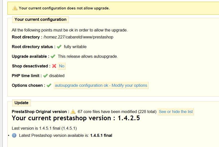

bretweb Posted October 21, 2011 Share Posted October 21, 2011 Bonjour je ne sais si j'ai raté quelque chose mais sur un site test la mise a jour automatique de 1.4.4.0 a cette dernière version est impossible ! j'ai bien autorisé le url open .. ?? et faites toutes le manip mais pas possible ! si vous avez une idée ??? Link to comment Share on other sites More sharing options...
Proxadis Posted October 21, 2011 Share Posted October 21, 2011 Bonjour, Je suis en 1.4.4.1 sans aucune modification de Prestashop (en cours de saisie du catalogue...). J'applique la procédure proposée ici et : Toutes les étapes de la maj se déroule normalement (sauvegarde, puis upgrade fichiers) mais au moment de l'upgrade de la base une fenêtre apparaît : An error happen Vous devriez peut-être utiliser la restauration. Puis, une fois cliqué sur OK, une seconde : Undefined Voulez vous restaurer votre boutique Après un OK, l'interface semble dire qu'il a restauré (très vite) mais quand on raffraichi on est bien passé en 1.4.5.1 Tout semble fonctionner alors, sauf que l'on ne peut pas modifier un produit au niveau de l'arborescence (décoché accueil et passé sur un autre niveau). Un message d'erreur interne (rouge) à Prestashop indique que l'on ne peut pas modifier la catégorie par défaut : 1 erreur le produit doit être indexé dans la catégorie par défaut Je lance la restauration (sans difficulté) et repasse en 1.4.4.1. Une piste pour solutionner ? ou dois-je utiliser une autre méthode de mises à jours ? Link to comment Share on other sites More sharing options...
Carl Favre Posted October 21, 2011 Author Share Posted October 21, 2011 Pour ceux qui ne voient pas le bouton Upgrade après avoir installé correctement le module : mytheory a donné une astuce sur le forum US pour faire apparaitre l'onglet Upgrade s'il n'est plus là après l'installation du module : > Prérequis, que le module autoupgrade ait été installé correctement. > Ensuite, allez dans l'onglet "Employés" > Vérifiez que l'onglet "Upgrade" n'est pas déjà présent (s'il est déjà là, éditez le, ne le créez pas à nouveau) > Cliquez sur « Nouveau » et mettez les informations suivantes : Name: Upgrade Class: AdminSelfUpgrade Module: autoupgrade Icon: Sélectionnez l’icône qui se trouve dans le dossier du module, elle ressemble à un petit écrou avec une flèche verte. Parent: Outils > Enregistrez > Vérifiez que l’onglet apparait bien maintenant dans Outils. Link to comment Share on other sites More sharing options...
