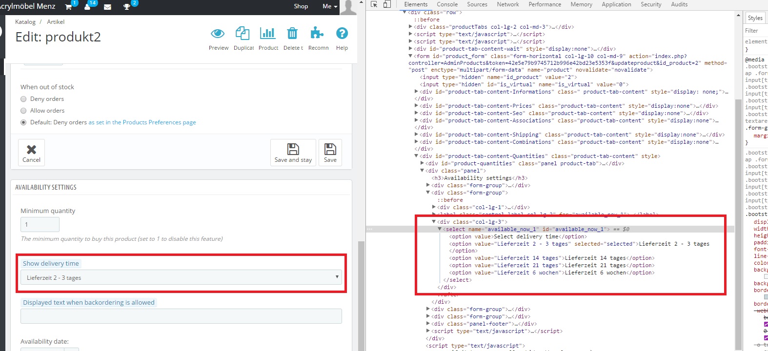

ayakm Posted May 22, 2017 Share Posted May 22, 2017 (edited) Hallo Freunde, ich habe wieder ein Problem, bin für jede Unterstützung dankbar. Ich möchte die Lieferzeit Angaben individualisieren. Auf dem Foto seht ihr die Lieferzeiten, die angelegt wurden. Nun möchte ich einer weitere Lieferzeit einfügen. Nur wie finde ich die richtige Datei auf dem FTP Server, wo der Eintrag zu finden ist. Lieber Grüße Ayhan Edited May 22, 2017 by ayakm (see edit history) Link to comment Share on other sites More sharing options...

0 ayakm Posted May 23, 2017 Author Share Posted May 23, 2017 Vielen Dank für die Hilfe Es handelt sich um die Version 1.6.1.12. Danke, das ist mir bewusst, dass es falsch geschrieben ist Kann ich denn über Google Entwicklertools nicht herausfinden, um welche Datei es sich handelt? Liebe Grüße Link to comment Share on other sites More sharing options...

0 Whiley Posted May 24, 2017 Share Posted May 24, 2017 Hallo Freunde, ich habe wieder ein Problem, bin für jede Unterstützung dankbar. Ich möchte die Lieferzeit Angaben individualisieren. Auf dem Foto seht ihr die Lieferzeiten, die angelegt wurden. Nun möchte ich einer weitere Lieferzeit einfügen. Nur wie finde ich die richtige Datei auf dem FTP Server, wo der Eintrag zu finden ist. Lieber Grüße Ayhan So, dann beteilige ich mich auch am heiteren Berufe .. padon Dateiraten. Ich tippe drauf, das das option-field angelegt wurde in der Datei: \adminXXX\themes\default\template\controllers\products\quantities.tpl für adminXXX mußt du natürlich dein Administrationsverzeichnis, also daß das du aufruftst um dich im BO anzumelden, eintragen. Grüsse Whiley Link to comment Share on other sites More sharing options...
0 ayakm Posted May 27, 2017 Author Share Posted May 27, 2017 Hallo an alle, vielen Dank für die zahlreiche Unterstützung.Und danke, dass ihr mein Problem wieder gelöst habt. Also ich habe die Idee von rictools aufgegriffen, und per Notepad++ die Shopdateien durchsuchen lassen. Und siehe da, der Eintrag stand in der: \adminXXX\themes\default\template\controllers\products\quantities.tpl Wie von Whiley richtig getippt. Vielen Danke nochmals. Link to comment Share on other sites More sharing options...
