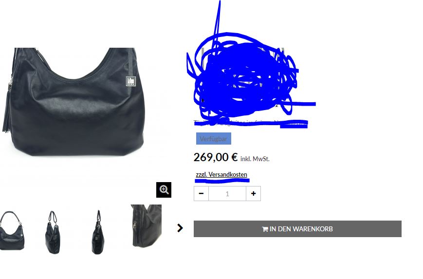

Ich nutze das Modul Europäische Rechtssicherheit. Hier wird die Option aktiviert das beiden Produkten auch (zzgl. Versandkosten) angezeigt wird.
Wie man sieht auch an zwei stellen.( Bilder)
Ich finde das die zzgl. Versandkosten auf dem ersten blick nicht schön aussehen. Ich weiß das Sie da sein müssen. Aber nach etwas Recherche, habe ich gehört das diese nur im Produkt selber angezeigt werden müssen. Also könnte man dies im Index rausnehmen.  Das bedeutet das Blaue soll bleiben und das Rot unterstrichene soll  weg.
Leider gibt es diese Option nicht im Europäische Rechtssicherheits Modul.
Leider habe ich auch noch nicht die Datei gefunden wo  ich die Verlinkung rauslöschen kann.
Hat jemand eine Idee wie man das Problem lösen könnte ?
Mit dem Hören-Sagen ist es immer so eine Sache.
Dem Kunden muß die Information "zzgl. Versandkosten" vor Einleitung des Bestellvorgangs angezeigt werden. Wenn du also einen Button "In den Warenkorb" an dieser Stelle hast muß auch der Versandkostenhinweis dort stehen.

:D Löschen darfst du da gar nichts, weil derselbe Hook sowohl für die Produktdetailseite als auch für die Produktliste verwendet wird! Und deshalb gibt es dafür auch keine Einstellung im Back Office.
Du musst da schon etwas um die Ecke denken und jeweils eine Zeile hinzufügen. Such im Code der product-list.tpl des Templates nach folgendem Hook-Aufruf:
{hook h="displayProductPriceBlock" product=$product type="price"}
Der kommt zweimal vor, einmal in Zeile 95 und einmal in Zeile 148. Davor fügst du jeweils folgende Zeile ein:
{$need_shipping_label = false}
Das müsste eigentlich funktionieren. Ggf. Template neu kompilieren und Cache löschen.

Habe die Zeilen auch gefunden. Problem ist nur, und dafür entschuldige ich mich, ich hab vergessen zu sagen das wir ein anderes Template benutzen. Wir haben vor einiger Zeit das Template Leo Fashion Store gekauft.
Hier sieht das natürlich ganz anders aus, in der product-list.tpl
Aber gerne zeige ich dir wie die momentane aussieht:

 Wie man im unteren Teil sieht, greift dieser auf eine anderes .tpl zu.
In dem product-item.tpl finde ich die Zeile:
Was hälst du davon ?  :)
  • 0
Ganz kurz: Meine Lösung wird bei dir nicht funktionieren, da aus drei Hooks in 2 Dateien (im Original: product.tpl und product-list.tpl) ein einziger geworden ist, der einfach eingeblendet wird mit dem Aufruf
{include file="$tpl_dir./product-item.tpl" callFromModule=isset($class)}
Das ist von der Idee her nicht schlecht, verhindert aber genau das, was du machen möchtest. Wende dich am besten an die Entwickler mit der Bitte, das Template in deinem Sinne anzupassen.
