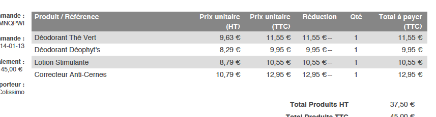

Dans la facture.pdf, je rencontre une écriture "incorrecte" :
prestashop 1.5.5 : on a dans l'ordre
Produit - Prix unitaire(HT) - Prix unitaire(TTC) - Réduction - Qté - Total à payer
Le prix unitaire ttc = prix avec réduction.
Est-il possible d'afficher le prix unitaire TTC avant la réduction (le client pourrait se retourner...) ?
Je n'ai rien trouvé sur le sujet avec P 1.5.5
merci pour votre aide

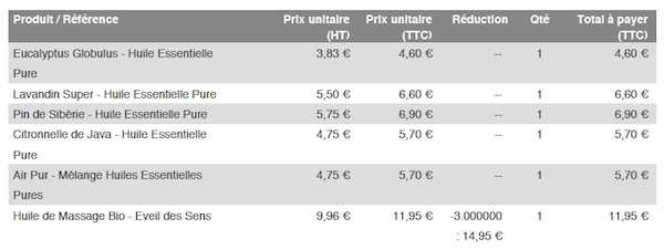

[RESOLU] - merci pour l'aide, pour infos :
Le code envoyé dans le retour de mail est le bon (ci-après) ; mais j'ai le montant ttc qui s'afiche aussi dans réduction (est-ce correct pour le client) ? voir captEcran joint
{if (isset($order_detail.reduction_amount) && $order_detail.reduction_amount > 0)}
{displayPrice currency=$order->id_currency price=$order_detail.unit_price_tax_incl+$order_detail.reduction_amount}
{else if (isset($order_detail.reduction_percent) && $order_detail.reduction_percent > 0)}
{displayPrice currency=$order->id_currency price=$order_detail.unit_price_tax_incl}*1,{$order_detail.reduction_percent}{else}    {displayPrice currency=$order->id_currency price=$order_detail.unit_price_tax_incl}
{/if}
Edited by novicePresta (see edit history)
Bonjour,
Arf oui j'hésitais beaucoup avec cette version, mais comme je n'étais pas au bureau je ne pouvais pas vérifier.
Vous voulez l'affichage de la réduction et du prix remisé dans la même colonne?
Si oui utiliser plutôt ce code :
-{$order_detail.reduction_amount} : {displayPrice currency=$order->id_currency price=$order_detail.unit_price_tax_incl+$order_detail.reduction_amount}
-{$order_detail.reduction_percent}% : {displayPrice currency=$order->id_currency price=$order_detail.unit_price_tax_incl}*1,{$order_detail.reduction_percent}
{else} --
{/if}
(A placer et remplacer le contenu de la colonne "Réduction" (entre les balises <td>), affichera par exemple 10% : 10,50 € ou -- si aucune réduction)
Si non, donnez moi la liste des colonne de votre facture idéale avec vos contraintes et je vous fait cela.
Edited by thech4n (see edit history)
  • Like 2

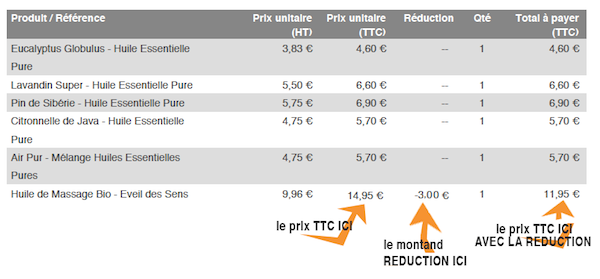

[RESOLU] - Bonsoir et merci de votre retour : :)
La liste des colonnes est parfaite si je peux obtenir ceci :
Je veux  l'affichage du "Prix unitaire TTC" dans sa colonne, le montant de la remise dans colonne "Réduction"  et donc le prix remisé dans la colonne "total à payer TTC" ? (et non le prix remisé dans la colonne "Prix unitaire TTC").
Si aucune réduction, si + simple pour vous on peut laisser  --
J'ai çà avec votre nouveau code : voir captEcran : J'AI CA
Il me faut ceci : : voir captEcran : ilMeFautCA
MERCI DE VOTRE GRANDE AIDE...
a bientôt

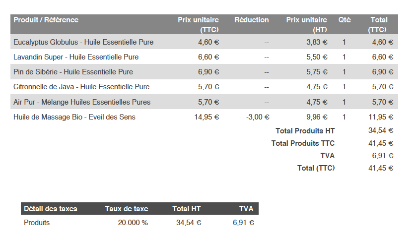

Bonjour,
Effectivement, il faudrait intégrer le prix initiale non soldé et non remisé quelque part dans la facture.
Je suis sur la 1.5.6.1 le code ci dessus n'affiche que les prix remisés.
L'idéal serait d'inclure le  Prix Non remisé (TTC) quelque part dans la facture.
Exemple : Nom Produit - Prix Non remisé TTC - Prix unitaire(HT) - Prix unitaire(TTC) - Réduction - Qté - Total à payer
Merci bien
J'y arrive avec le code suivant me permettant de recalculer le prix d'origine grasse au prix remisé et au pourcentage de la remise.
<!-- ajouter le prix sans remise --> {displayPrice currency=$order->id_currency price=$order_detail.unit_price_tax_incl/(1-$order_detail.reduction_percent/100)} -{$order_detail.reduction_percent}%
{else} --
{/if}
Cordialement
  • Like 1

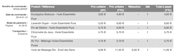

Bonjour,
@novicePresta, ci-joint le code du fichier invoice.tpl modifié suivant votre demande.
(Je ne peux pas actuellement attacher de fichier à mon post)
Libellé / Prix Unitaire HT / Prix Unitaire TTC / Remise / Quantité / Prix Unitaire TTC Remisé
Je vous aussi commenté pour que vous y voyez plus clair.
Note : Changer le texte de la dernière colonne car ce n'est plus le "Prix Total TTC"

Bonjour,
Après quelques tests et quelques modification, ci-dessous un code qui fonctionne :
- J'ai corrigé le calcul du tarif TTC non remisé
- Ajouter une colonne "Total" dans le cas quantité > 1
- J'ai pas encore trouvé comment retrouver le prix HT non remisé donc j'ai déplacé la colonne au bon endroit

                {foreach $order_details as $order_detail}
                {cycle values='#FFF,#DDD' assign=bgcolor}
                <tr style="line-height:6px;background-color:{$bgcolor};">
<!--CONTENU COLONNE LIBELLE PRODUIT-->
                    <td style="text-align: left; width: 40%">{$order_detail.product_name}</td>
<!--CONTENU COLONNE PRIX UNITAIRE NON REMISE (TTC ou HT suivant configuration boutique)-->
                    <td style="text-align: right; width: 10%">
                        {if $tax_excluded_display}
                            {displayPrice currency=$order->id_currency price=$order_detail.unit_price_tax_excl+$order_detail.reduction_amount}
                        {else}
                        {/if}
                            {displayPrice currency=$order->id_currency price=$order_detail.unit_price_tax_excl/(1-$order_detail.reduction_percent/100)}
                        {else}
                        {/if}
                    {else}
                            {displayPrice currency=$order->id_currency price=$order_detail.unit_price_tax_excl}
                        {else}
                        {/if}
                    {/if}
                    </td>
<!--CONTENU COLONNE MONTANT/POURCENTAGE DE LA REMISE-->
                        -{displayPrice currency=$order->id_currency price=$order_detail.reduction_amount}
                    {else}
                    {/if}
                    </td>
<!--CONTENU COLONNE PRIX UNITAIRE HT REMISE (si affichage HT et TTC suivant configuration boutique)-->
                    <!-- unit price tax excluded is mandatory -->
                    {if !$tax_excluded_display}
                        </td>
                    {/if}
<!--CONTENU COLONNE PRIX UNITAIRE REMISE (TTC ou HT suivant configuration boutique)-->
                    <td style="width: 15%; text-align: right;  width: {if !$tax_excluded_display}10%{else}10%{/if}">
                    {else}
                    {/if}
                    </td>
<!--CONTENU COLONNE QUANTITE COMMANDE-->
                    <td style="text-align: center; width: 5%">{$order_detail.product_quantity}</td>
<!--CONTENU COLONNE PRIX TOTAL PAYE POUR LA LIGNE-->
                    <td style="width: 15%; text-align: right;  width: {if !$tax_excluded_display}15%{else}25%{/if}">
                        {displayPrice currency=$order->id_currency price=$order_detail.unit_price_tax_excl*$order_detail.product_quantity}
                    {else}
                        {displayPrice currency=$order->id_currency price=$order_detail.unit_price_tax_incl*$order_detail.product_quantity}
                    {/if}
                    </td>

Sincèrement merci Tech4n pour votre travail.
Je vous mets en copie la facture de ce que j'avais besoin...
Et le code avec le réglage des colonnes (pour que le temps que j'ai passé dessus soit profitable à d'autres !
Comme j'ai peu d'expérience dans le code, j'aide avec ce que je peux !).
- J'ai mis en commentaires les endroits dont je n'avais pas besoin.
Très cordialement
CODE :

            <table style="width: 100%; font-size: 8pt;">
                <tr style="line-height:4px;">
<!--LIBELLE TABLEAU-->
<!--LIBELLE PRODUIT-->
                    <td style="text-align: left; background-color: #868686; color: #FFF; padding-left: 8px; font-weight: bold; width: 40%">{l s='Product / Reference' pdf='true'}</td>
<!--PRIX UNITAIRE NON REMISE (TTC ou HT suivant configuration boutique)-->
                    <td style="background-color: #868686; color: #FFF; text-align: right; font-weight: bold; width: 15%">
                        {l s='Unit Price' pdf='true'}
                             {l s='(Tax Excl.)' pdf='true'}
                        {else}
                             {l s='(Tax Incl.)' pdf='true'}
                        {/if}
                    </td>
<!--MONTANT DE LA REMISE-->
                    <td style="background-color: #868686; color: #FFF; text-align: right; font-weight: bold; width: 13%">{l s='Discount' pdf='true'}</td>
<!--PRIX UNITAIRE HT REMISE (si affichage HT et TTC suivant configuration boutique)-->
                        <td style="background-color: #868686; color: #FFF; text-align: right; font-weight: bold; width: 15%">{l s='Unit Price' pdf='true'} <br />{l s='(Tax Excl.)' pdf='true'}</td>
                    {/if}
<!--PRIX UNITAIRE REMISE (TTC ou HT suivant configuration boutique)
                    <td style="background-color: #868686; color: #FFF; text-align: right; font-weight: bold; width: {if !$tax_excluded_display}11%{else}15%{/if}">
<!--Penser à modifier dans le fichier /pdf/lang/fr.php afin d'indiquer ici le "Prix unitaire remisé" HT ou TTC suivant configuration-->
                        <!--{l s='Total' pdf='true'}
                        {else}
                        {/if}
                    </td>-->
<!--QUANTITE COMMANDE-->
                    <td style="background-color: #868686; color: #FFF; text-align: center; font-weight: bold; width: 7%">{l s='Qty' pdf='true'}</td>
<!--PRIX TOTAL PAYE POUR LA LIGNE -->
                    <td style="background-color: #868686; color: #FFF; text-align: center; font-weight: bold; width: {if !$tax_excluded_display}10%{else}18%{/if}">
                    Total (TTC)
                    </td>
                </tr>
                <!-- PRODUCTS -->
<!--CONTENU COLONNES-->
                    <td style="text-align: left; width: 40%">{$order_detail.product_name}</td><!--40%-->
                    <td style="text-align: right; width: 15%"><!--10%-->
                        {else}
                        {/if}
                        {else}
                        {/if}
                    {else}
                        {else}
                        {/if}
                    {/if}
                    </td>
<!--CONTENU COLONNE MONTANT DE LA REMISE-->
                    <td style="text-align: right; width: 13%">
                    {else}
                    {/if}
                    </td>
                        </td>
                    {/if}
                    {else}
                    {/if}
                    </td>-->
                    <td style="text-align: center; width: 7%">{$order_detail.product_quantity}</td>
<!--PRIX TOTAL PAYE POUR LA LIGNE-->
                    <td style="width: 10%;text-align:right; width: {if !$tax_excluded_display}10%{else}18%{/if}">
                    {else}
                    {/if}
                    </td>

Bonjour à tous et merci pour les aide que vous apportez sur ce forum
J'ai copié votre code pour modifier les factures
Pour moi ça marche assez bien, il reste le problème du détail des taxe qui ne correspond au montant dans la colonne "Total"
Je n'ai pas de notion de codage pour trouver la solution tous seul
Est ce quelqu'un a une solution à cette différence de TVA?
crdlt
Alain
