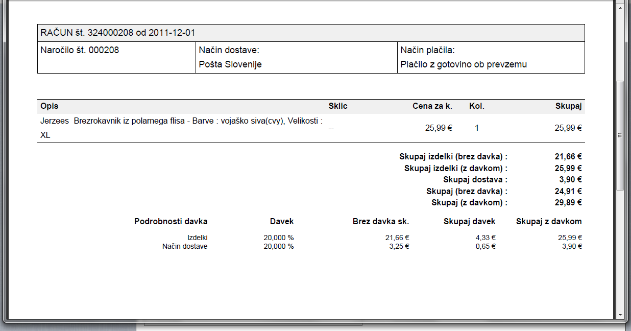

Živijo,
na računu ti razdeli lepo po regelcih. znesek brez ddv, znesek z ddv in razdelitev: izdelki in dostava. in je čist OK. To pa vem, ker sem imel pred 1 mesecem tržno inšpekcijo in so pregledali vse in razen pogoji poslovanja niso bili ravno napisani tako kot oni hočejo, drugih nepravilnosti niso našli. Tam smo določene stvari popravili in je bilo opravljeno. Sedaj imam mirno vest.
Prilagam ti kako meni na računu izgleda.

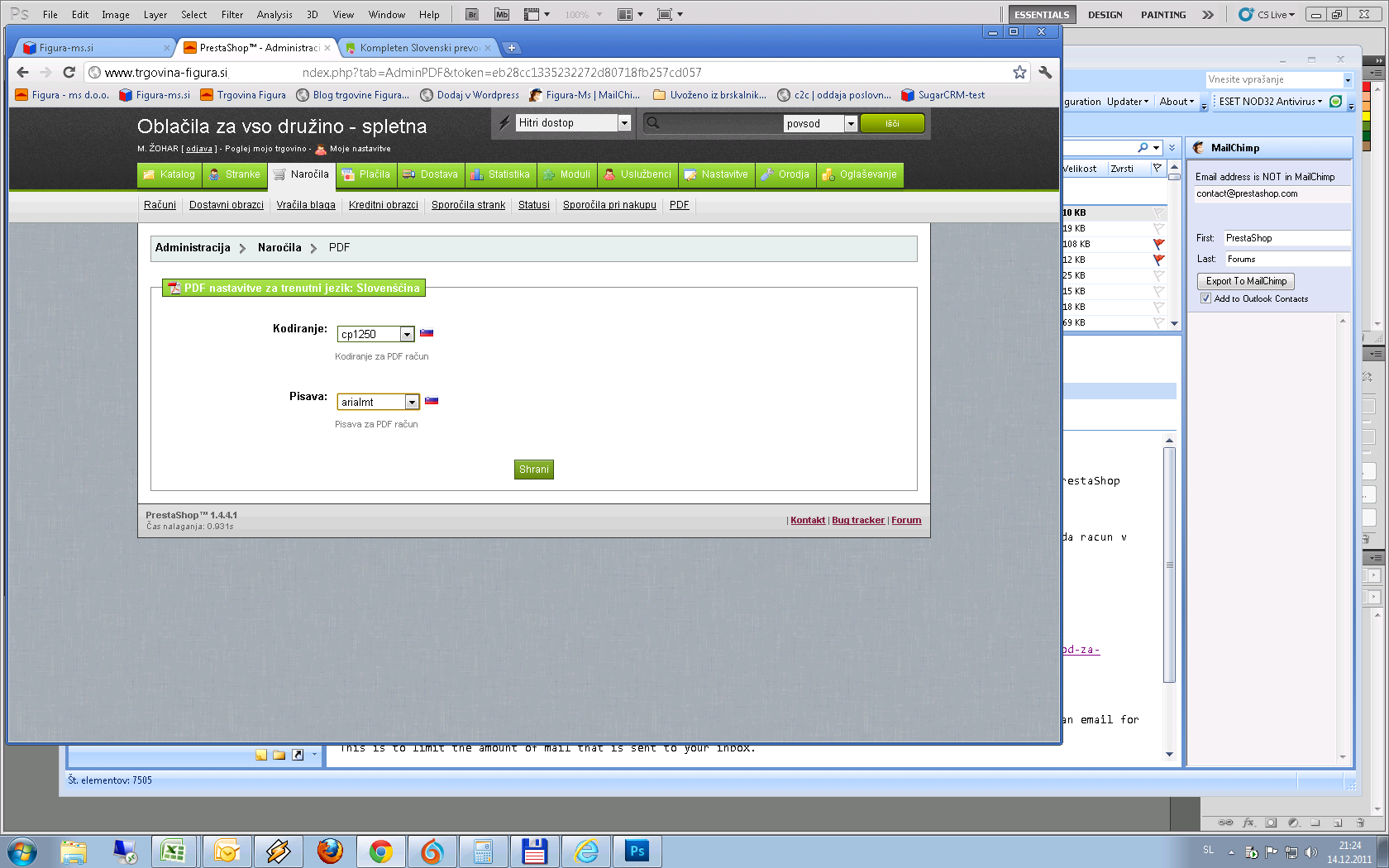

Ma se ze cel dan pobijam s tem pdf racunom. sem dodal font arialmt in v BO vse nastavil, pa mi ko zelim pogleda racun v pfdju napise: FPDF error: Undefined font: arialmt B (sem dodal tudo arialmtb pa nic bolje)
a ima kdo kaj izkusenj s tem.
lp
Share this post
Link to post
Če imaš takole nastavljeno bi moralo delati (glej sliko) in kopiraj priložene datoteke (to najprej) nato pa se odjavi iz Preste, brisanje pomnilnika brskalnika, nato ponovna prijava in bi moralo delati. Če ne dela potem je nekaj narobe drugje, kje je pa težko reči.

Hvala, sem ze vse to naredil prej, samo ni efekta. Pri tvoji slikci ti napise slovenscina, kot so jo dodal, pri meni pise slovene, kar je sama presta izbrala pri instalaciji ko sem izbral drzavo. Sam sem sicer dal slovenscina kot default, torej tisto, ki sem jo sam dodal in uploadal tvoj prevod. Tako, da sta dve slovenscini in ne morem izbrati le eno.
na tvoji slikci vidim, da je tudi BO poslovenjen, pri meni le frontoffice. Mogoce je tezava s prevodi to, ker vidim, da imas drugo verzijo (jaz sem dal najnovejso 1.4.6.2.

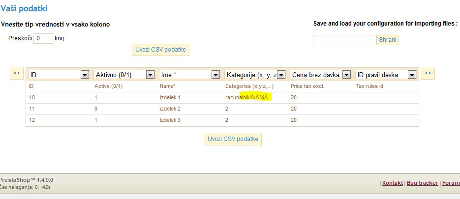

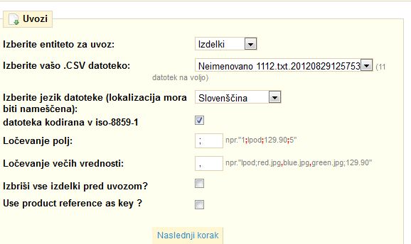

Živjo,
Kako vnesti podatke o izdelkih z CSV detoteko, brez da bi se šumniki spremenili v vprašaje?
Lp,
Share this post
Link to post
Mislim da smo to že enkrat obdelali :)
Notopad/ Shrani kot/ premeniš v kodno tabelo UTF-8 in vrsta datoteke Vse datoteke in shrani. Po tem ti bo delalo vse OK.
Share this post
Naredil po navodilih vendar še vedno ne dela. Zglada je problem v presti. Kakšna rešitev?
Share this post
Link to post
dej ti priloži datoteko, da vidim v čem je problem, ker to nebi smelo biti.
Martin
Share this post
Link to post
Pozdrav ker sem nov me zanima če se še kje da dobiti prevod, potreboval bi ga le za lažje razumevanje drugače bi vse bilo v angleščini
Share this post
Link to post

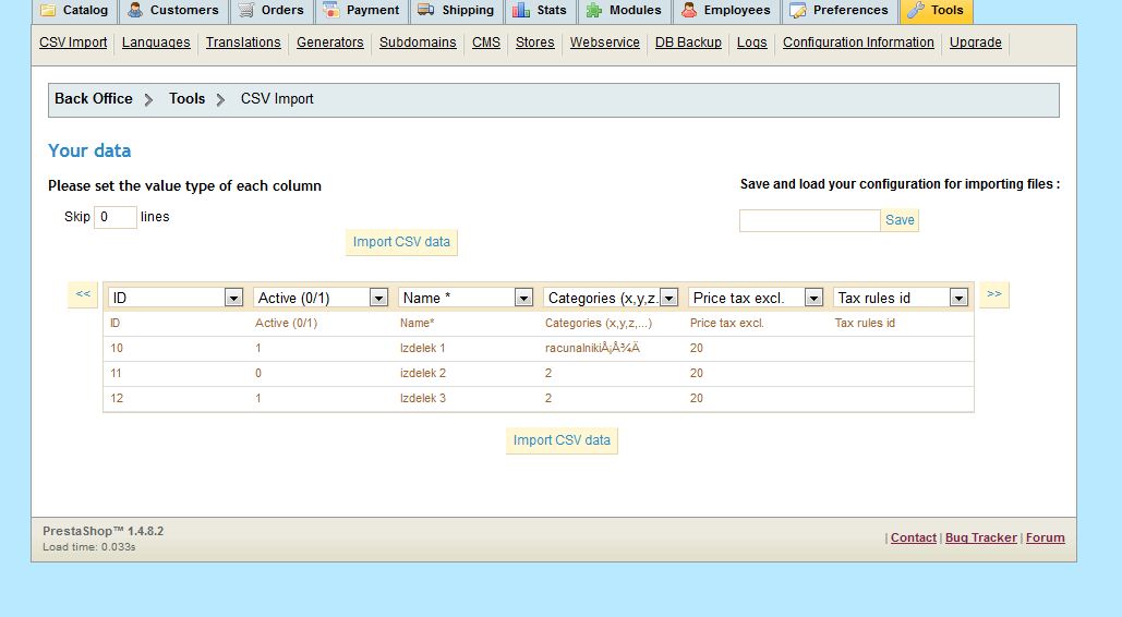

Martin

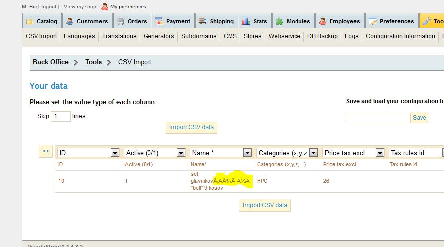

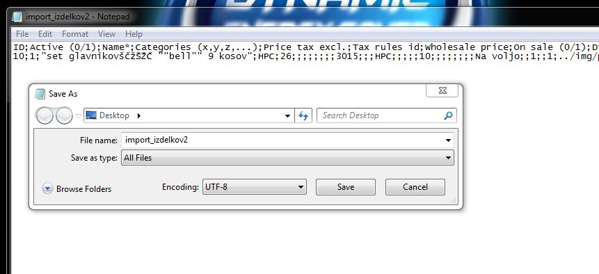

1. fajl sem odpru z Openoffice.org
2.shranu kot Besedilo CVS, nastavil filter (Nabor znakov-UTF8,ločilo ; )
3.odpru z nodpadom shranil kod Utf8-vsi fajli
4.naložu v presto localhost in označil kod na sliki...
Žal spet ne dela....
Vedno bolj se mi zdi da je problem nekje v nastavitvah preste....
Vendar sem samo za to:
namestil zadnoj verzijo preste,
jezik posodobil in še vnesel našega iz tega foruma,
nastavil deafult langugage Slovenščino,
lokalizacijo,
Prilagam detoteke...

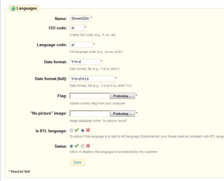

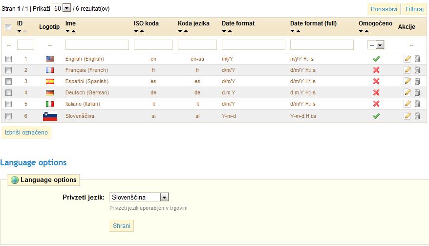

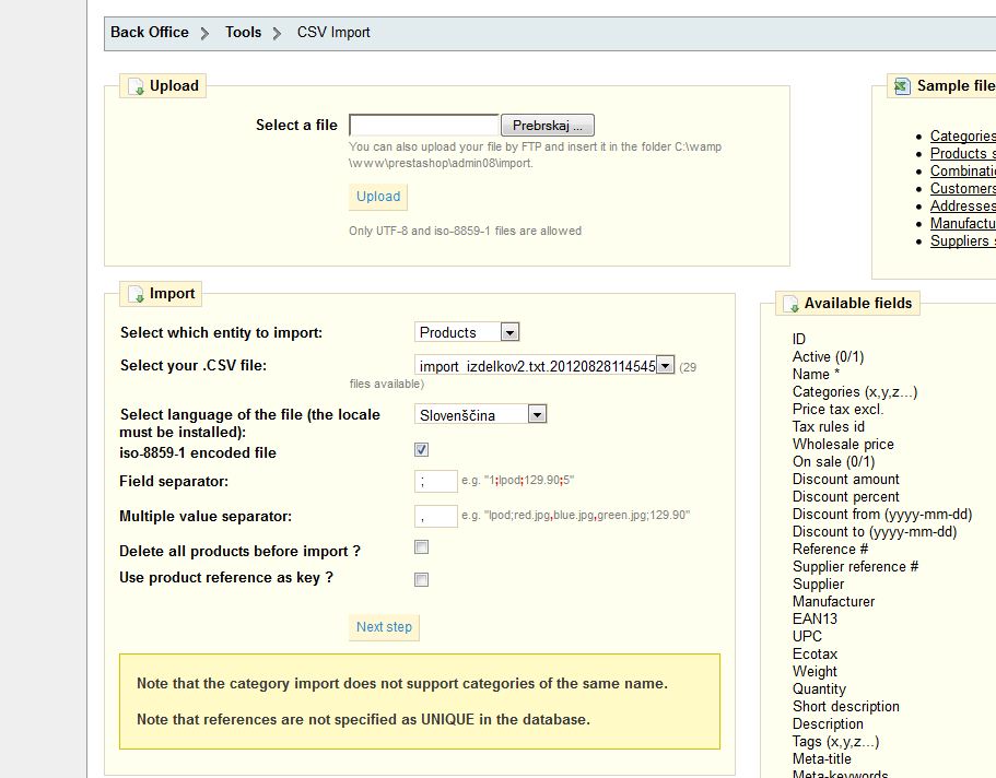

post-33924-0-43080000-1346224661_thumb.gif ah, ljudje moji. Sam sicer ne uporabljam Open office, ampak MS Oficce in mi je vse odprlo OK prilagam sliko mojega uvoza in datoteko, ki je pravilna.
Isti dokument sem naložil na localhost in na pravo spletno stran na strežnik.....Žal spet brez uspeha
Kakšna ideja kaj bi lahko bilo narobe?
Prilagam še nastavitev jezika....morda je tu kakšen problem....
Share this post
Link to post
ne tu je vse OK, Po moje je težava v bazi, strežniku :blink: . Čaki ti to delaš doma na strežniku? dej ti pošlji sliko nastavitev..... To je TOOLS/ Configuration.... da vidimo kje se tvoja testna stran nahaja.

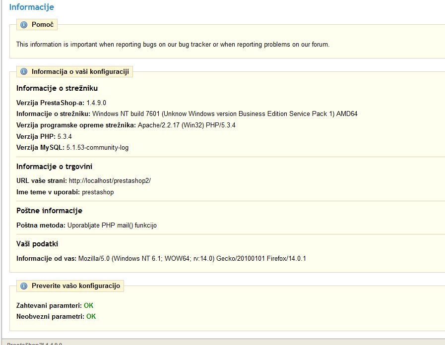

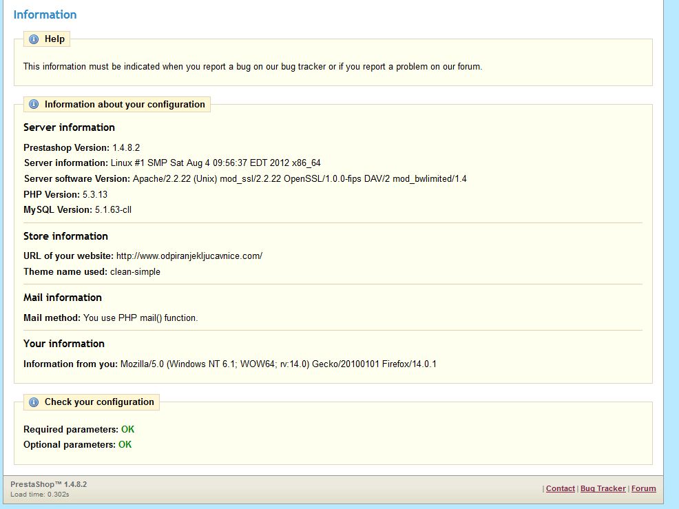

Živijo, a ti mogoče tudi na strani, ki je na netu pokaže kvake namesto šumnikov? Tam imaš še PHP 5.3.13
Ker verzija PHP-ja je doma 5.3.4, ki še ni ravno dodobra stestirana in bi znalo biti tukaj problem.
Probaj še pobrisati preko FTP ja vse datoteke v upload direktoriju, pusti samo index.php. Počisti tudi vso zgodovino v brskalniku. (tukaj bodi previden da boš imel login podatke pri roki, ker se pobrišejo)
če še to ne bo pomagalo sem pa izčrpal kaj bi še lahko bilo narobe.

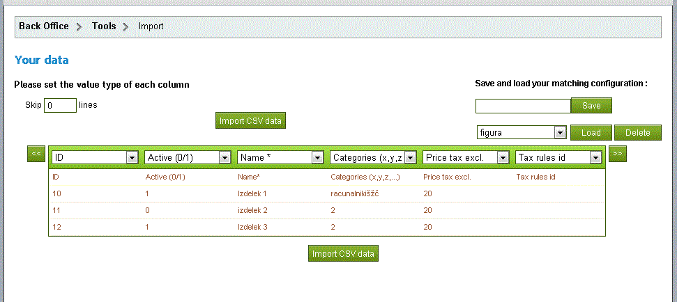

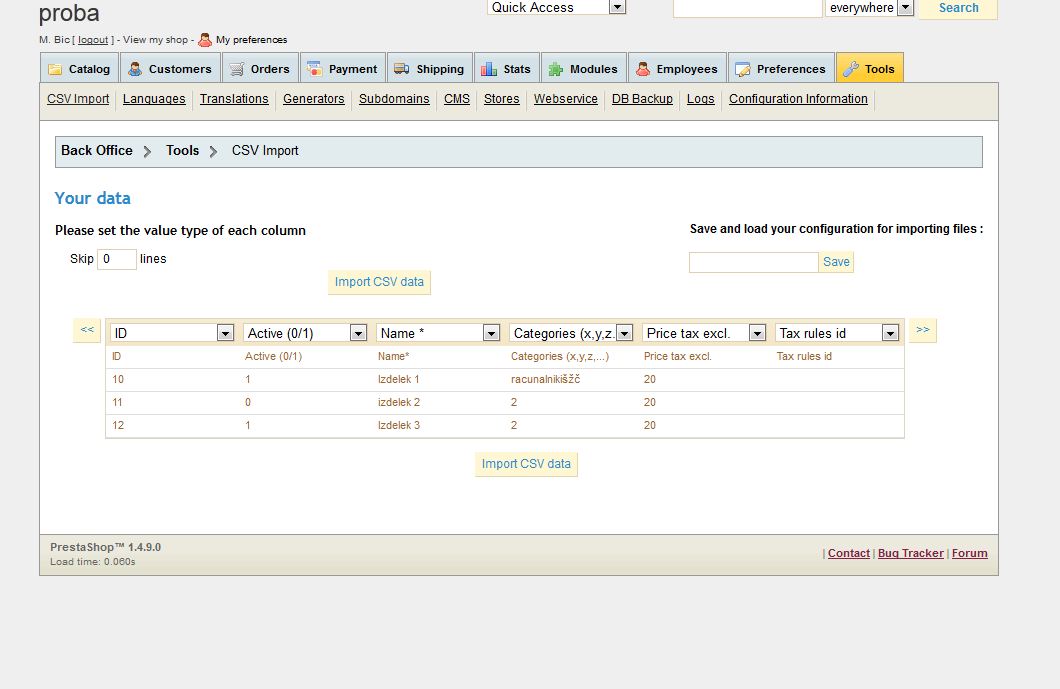

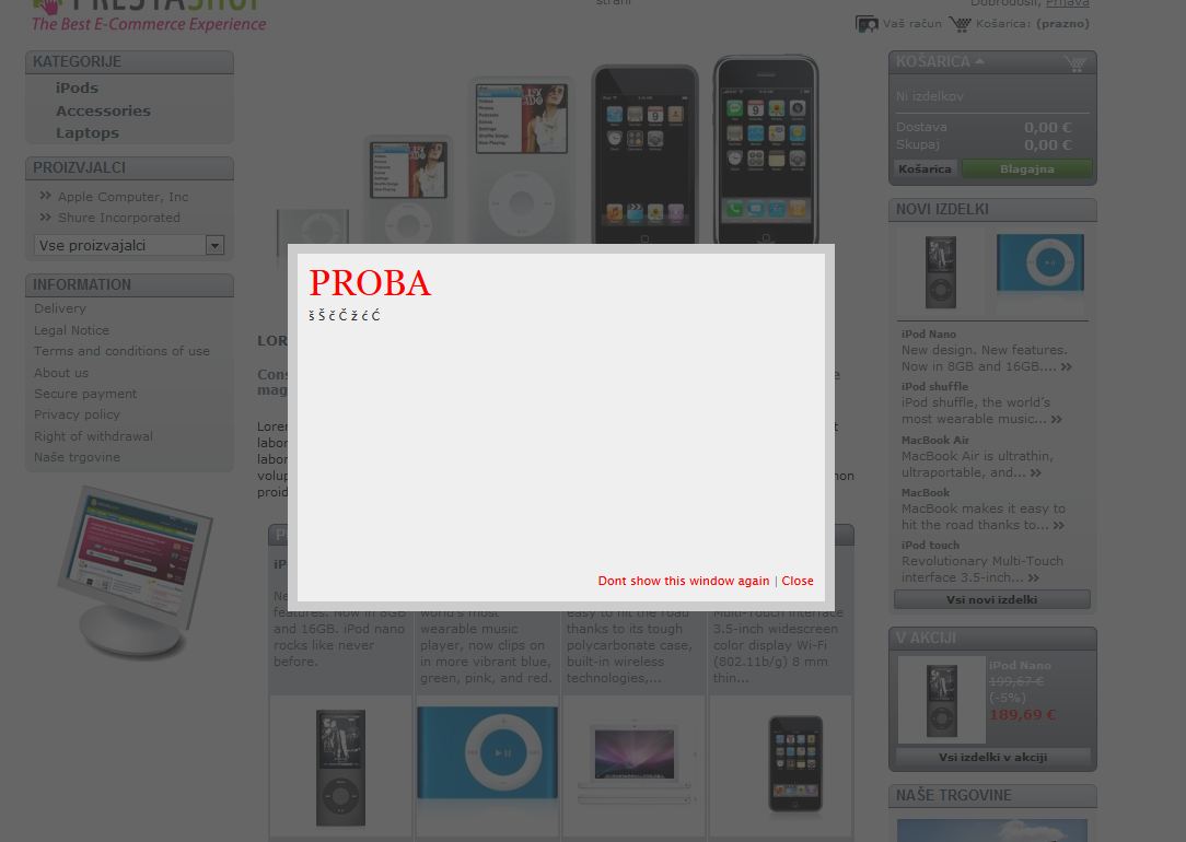

Končno mi je uspelo poiskati in rešiti težavo z Šumniki;)
prilagam slike csv in še enega drugega modula za prikaz pojavnega sporočila ob obisku spletne strani.
Lp,
Lp,

MARJAN
Živijo a si rešil z šumniki?, ker sem pri prejšnjem pregledu spregledal da si imel na drugi slikici preklopnik v datoteka kodirana v ISO 8851-2.
Če imaš datoteko v UTF-8 tega ne sme biti. Sorry za pozen odgovor :(
Martin
Share this post
Link to post
Ja tudi to je res. Sem pa tudi celo mysq bazo nastavil na utf8, tako da tudi moduli delajo normalno.
Hvala še enkrat. Lp,

Zdravo;
A mogoce kdo ve kje je v presti 1.5. "zavihek" za PDF, da bi lahko kot v 1.4 nastavil pisave (arilmt) da bi na racunih sumniki delali. Sem vse premetal, pa ne najdem tega.
lp
Share this post
Link to post
Zdravo;
lp
sem ze nasel. sem dal kar ta font, kot je na tem linku in tzud tako naredil
resitev: http://www.prestashop.com/forums/topic/195952-pdf-font-problem-solved/page__hl__invoice+font__fromsearch__1
lp

Pozdravljeni!
Tudi jaz imam vprašanje, nameščen imam PS 1.5.3.1. v Localization - Languages vnesem nov Jezik: Slovene; sl; sl; d-m-Y; d-m-Y H:i:s; Not TRL; Published in potem preko Localization - Localization importam Slovene language ... napiše, da je uspešno uvožen ampak na strani mi ne funkcionira je pa zanimivo, da nekaj prevodov deluje (sicer zelo malo) v adminu.
Poskusil sem že clear cache in vse te finte, ampak neuspešno.
Kakšna ideja?
