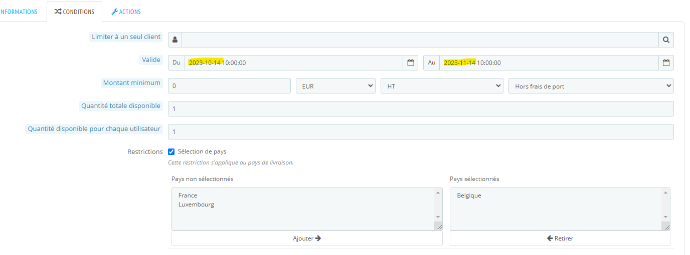

Normalement c'est ok à présent (il y avait une restriction pour n'afficher que les produits en stock)
Il y a 5 heures, Olivier33000 a dit :
Ayant un problème de redirection sur un lien (friendly url) du menu top pour prices-drop (-> erreur 404), je me demande si "- Ajout de l'option d'affichage (Oui/Non) de la page Promotions en FO" de la v.1.6.1.25 est lié à ce problème. Où se situe ce paramètre dans le BO ?

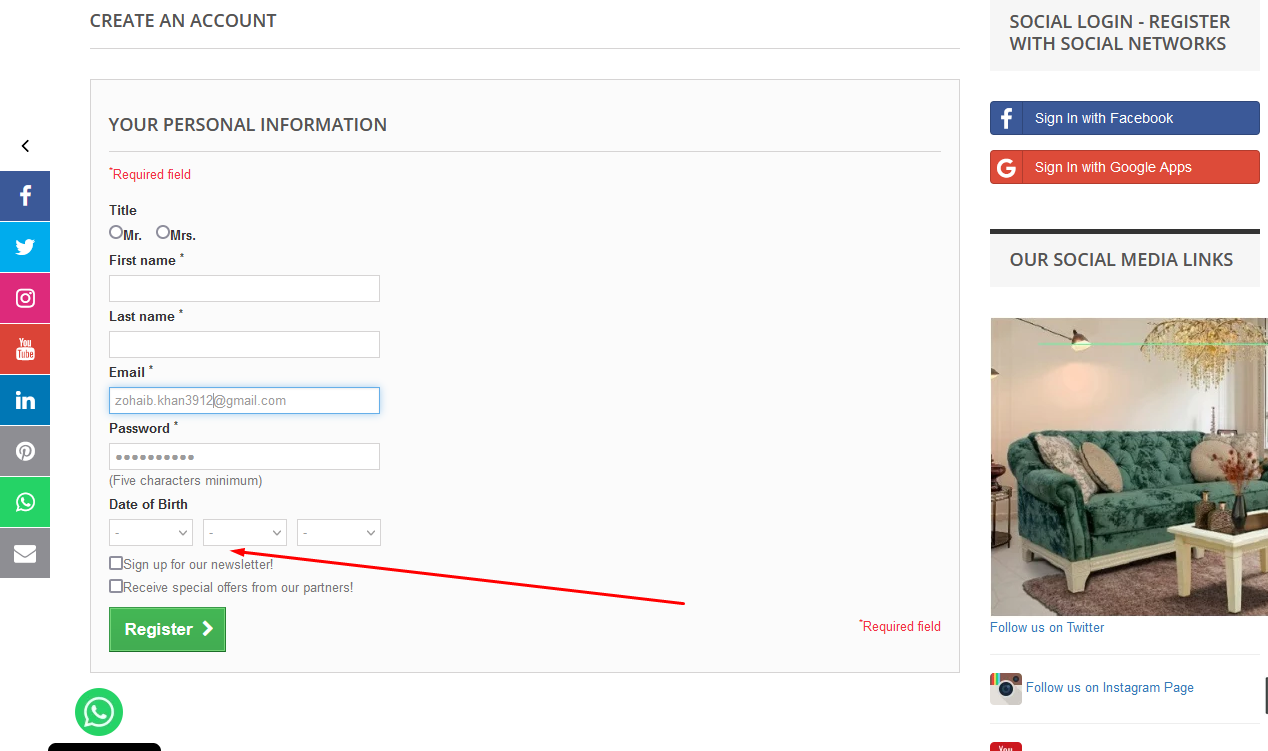

Cher Pierre,
J'ai mis à jour la version 1.6.2.15 vers la version 1.6.2.16 et maintenant je reçois des messages de clients potentiels qui ne peuvent pas créer de compte. Ils obtiennent toujours le message "birthday is invalid" (la date d'anniversaire n'est pas valide)
J'ai résolu le problème avec une petite astuce. (/classes/Customer.php) J'ai mis le
Zitat
    'birthday' => array('type' => self::TYPE_DATE, 'validate' => 'isBirthDate'),
dans un commentaire avec /* ... */
Cela rend l'enregistrement possible, mais avant la mise à jour, ce hack n'était pas nécessaire. Avez-vous une idée de la raison de ce problème et peut-il être corrigé pour les prochaines mises à jour ou dois-je éditer le fichier après chaque mise à jour ?

Dear Pierre,
I updated from 1.6.2.15 to 1.6.2.16 and now I get messages from potential customers that they cannot create an account. The always get the message "birthday is invalid"
I fixed it with a dirty hack. (/classes/Customer.php) I put the
into comment with /* ... */
This makes registration possible, but before the update this hack was not needed. Do you have any idea why and can it be fixed for further updates or do I need the file to edit after every update?
Best regards
Stefan

Il y a 11 heures, NSN a dit :
Cher Pierre,
Cordialement,
Stefan
French translation with DeepL
Original text below.
Dear Pierre,
Best regards
Stefan

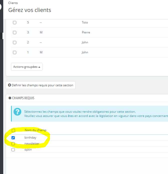

This field is mandatory or not in your shop ?
In validate.php:
    public static function isBirthDate($date)
        if(empty($date) || $date == '0000-00-00') {
            return true;
        if(preg_match('/^([0-9]{4})-((?:0?[1-9])|(?:1[0-2]))-((?:0?[1-9])|(?:[1-2][0-9])|(?:3[01]))([0-9]{2}:[0-9]{2}:[0-9]{2})?$/', $date, $birth_date)) {
            if($birth_date[1] > date('Y') && $birth_date[2] > date('m') && $birth_date[3] > date('d')
                || $birth_date[1] == date('Y') && $birth_date[2] == date('m') && $birth_date[3] > date('d')
                || $birth_date[1] == date('Y') && $birth_date[2] > date('m')) {
                return false;
            return true;
        return false;
Edited by Eolia (see edit history)
J'ai mis à jour 2 boutiques et les deux montrent le même problème depuis la mise à jour. Le champ "anniversaire" n'est pas obligatoire dans les deux boutiques.
Le code affiché de validate.php est identique au code du fichier de ma boutique.
Je vérifierai plus tard ce qui se passe lorsque j'active le champ "birthday" comme obligatoire et que je le désactive à nouveau.
I have updated 2 shops and both show the same issue since the update. The field "birthday" is not set to mandatory at both shops.
The posted code from validate.php is identical with the code from my shop's file.
I will check later what happens when I activate "birthday" as mandatory and disable it again.

Il y a 4 heures, NSN a dit :
Ok, je vois que vous avez complètement supprimé les champs dans le formulaire.
Le correctif (qui sera appliqué dans la 17), bloc validateController() de la classe ObjectModel:
    public function validateController($htmlentities = true)
        $this->cacheFieldsRequiredDatabase();
        $errors = array();
        $required_fields_database = (isset(self::$fieldsRequiredDatabase[get_class($this)])) ?
            self::$fieldsRequiredDatabase[get_class($this)] :
            array();
        foreach($this->def['fields'] as $field => $data) {
            // Customer->birthday is a particular composed value so Tools::getValue('birthday') never exists.
            if($field == 'birthday') {
                $value = (!Tools::getValue('years') ?
                    (int)Tools::getValue('years').'-'.(int)Tools::getValue('months').'-'.(int)Tools::getValue('days'));
                if(empty($value)) {
                    $value = $this->{$field};
            else {
                $value = Tools::getValue($field, $this->{$field});
            if(!empty($value)) {
                $value = trim($value);
            // Check if field is required by user
            if(in_array($field, $required_fields_database)) {
                $data['required'] = true;
            // Checking for required fields
            if(isset($data['required'])
                && $data['required']
                && empty($value) && $value !== '0'
                if(!$this->id || $field != 'passwd') {
                    $errors[$field] = '<b>'.self::displayFieldName($field, get_class($this), $htmlentities)
                        .'</b> '.Tools::displayError('is required.');
            // Checking for maximum fields sizes
            if(isset($data['size'])
                && !empty($value)
                && Tools::strlen($value) > $data['size']
                $errors[$field] = sprintf(
                    Tools::displayError('%1$s is too long. Maximum length: %2$d'),
                    self::displayFieldName($field, get_class($this), $htmlentities),
                    $data['size']
            // Checking for fields validity
            // Hack for postcode required for country which does not have postcodes
            if(!empty($value)
                || $value === '0'
                || ($field == 'postcode' && $value == '0')
                $validation_error = false;
                if(isset($data['validate'])) {
                    $data_validate = $data['validate'];
                    if(!Validate::$data_validate($value) && (!empty($value) || $data['required'])) {
                            .'</b> '.Tools::displayError('is invalid.');
                        $validation_error = true;
                if(!$validation_error) {
                    if(isset($data['copy_post']) && !$data['copy_post']) {
                        continue;
                    if($field == 'passwd') {
                        if($value = Tools::getValue($field)) {
                            $this->{$field} = Tools::passwdHash($value);
                    else {
                        $this->{$field} = $value;
        return $errors;
  • Thanks 1

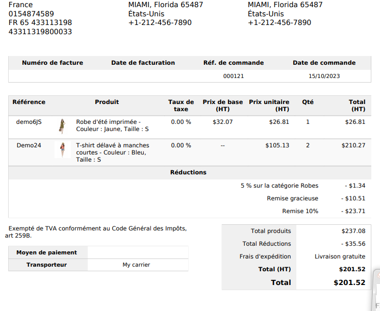

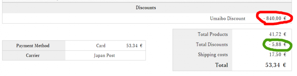

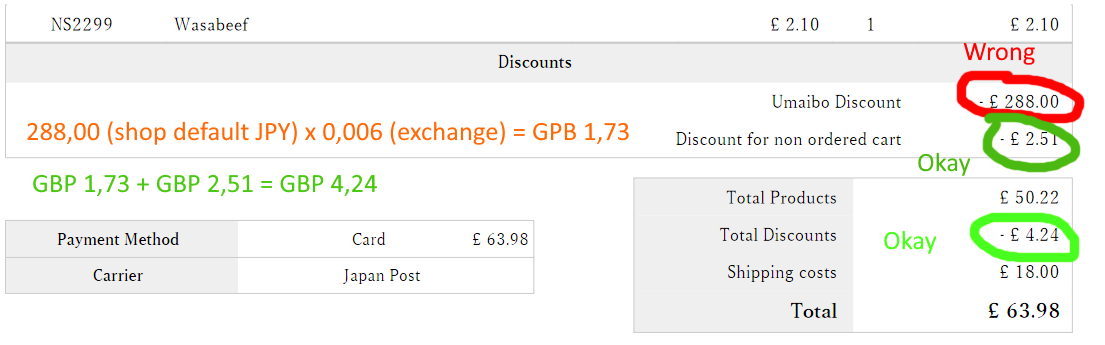

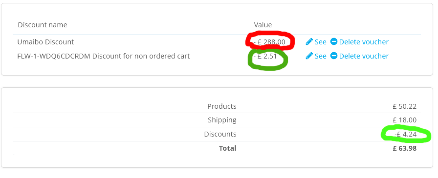

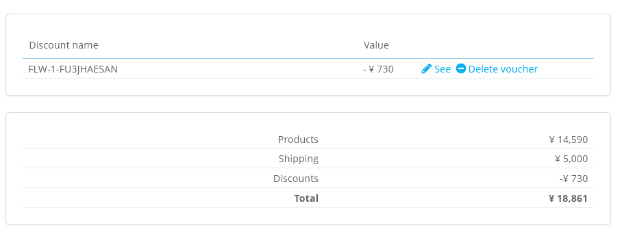

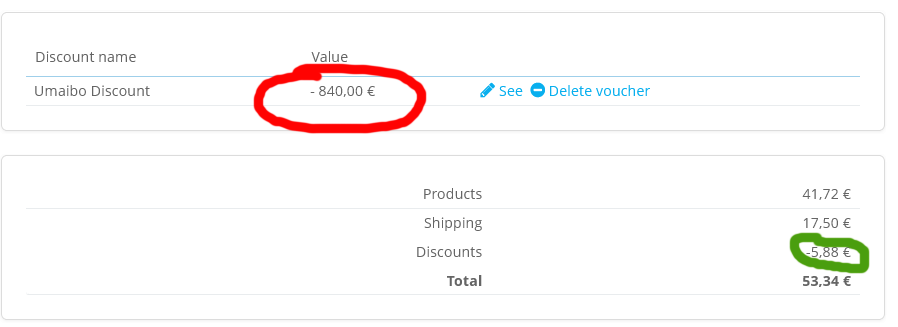

Désolé de vous déranger à nouveau, mais j'ai découvert un nouveau comportement étrange.
Le problème est expliqué en quelques étapes :
+ Le client commande et paie dans une devise autre que la devise standard du magasin. La commande comprend des articles spécifiques bénéficiant d'une remise (catégorie de remise en %).
+ Le montant payé est correct et les détails de la facture tels que le total des produits, le total des remises (dans ce cas 5,88 euros), les frais d'expédition et le total.
+ Le montant indiqué dans la section de la facture consacrée à la remise est erroné. (dans ce cas, il est indiqué 840,00 euros). Il en va de même dans la page d'administration des commandes.
Il semble que le montant, qui est dans la table `ps_order_cart_rule` de la base de données, est sauvegardé dans la devise par défaut de la boutique et n'est pas converti dans la devise du client. (Et il apparaît sur la facture non converti, mais avec le symbole de la devise du client).

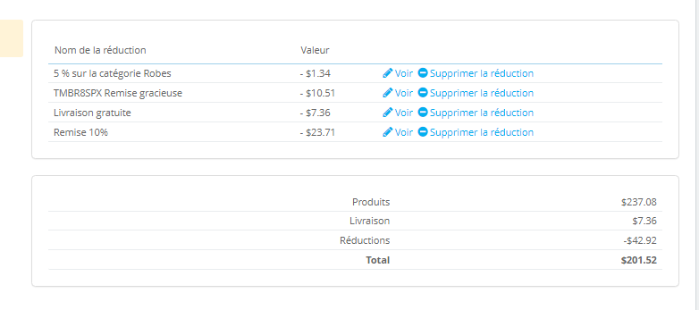

Sorry to bother you again, but I discovered a new strange behaviour.
Problem in short steps explained:
+ Customer orders and pays in other currency than shop standard. The order includes specific items that have a discount (category discount in %).
+ The paid amount is correct and the invoice details such as Total Products, Total Discounts (in this case 5,88 Euro), Shipping costs and Total.
+ The amount stated in the discount section of the invoice is wrong. (in this case it says 840,00 Euro). The same in admin orders page.
It looks like the amount, which is in table `ps_order_cart_rule` of the database, is saved in the shop's default currency and not converted into customers currency. (And than shows on invoice unconverted, but with customers currency symbol.)
Screenshot 2023-10-13 at 00-04-15 Orders Order S0930 from Elpidio LOPEZ • NipponShop.png
Il y a 1 heure, NSN a dit :
Concernant la facture, vous utilisez le modèle pdf par défaut ou vous en avez un spécifique à votre thème ?
Le code doit être
	{assign var="shipping_discount_tax_incl" value="0"}
	{foreach from=$cart_rules item=cart_rule name="cart_rules_loop"}
		{if $smarty.foreach.cart_rules_loop.first}
		<tr class="discount">
			<th class="header" colspan="{$layout._colCount}">
				{l s='Discounts' pdf='true'}
			</th>
		</tr>
		{/if}
			<td class="white right" colspan="{$layout._colCount - 1}">
				{$cart_rule.name}
			</td>
			<td class="right white">
				- {displayPrice currency=$order->id_currency price=$cart_rule.value_tax_excl}
			</td>
		</tr>
	{/foreach}
dans /pdf/invoice.product-tab.tpl (ou /themes/votre_theme/pdf)invoice.product-tab.tpl
Rectificatif, les commandes passées dans une monnaie autre que celle par défaut sont toujours affichées dans la monnaie du client.
Je ne sais pas comment vous faites pour afficher la commande en euros de votre côté ?
Cher Pierre,
La devise par défaut de la boutique est le JPY. Le client a commandé en EUR.
Aujourd'hui, j'ai reçu une autre commande pour laquelle deux remises différentes s'appliquent. L'une est la même remise par catégorie (en %) et l'autre est une remise générale de 5% sur l'ensemble de la commande.
La remise sur la catégorie est à nouveau dans la devise par défaut du magasin, mais la remise générale est correcte dans la devise du client.
Customer PDF invoiceScreenshot2023-10-13at08-53-19BBT291583_pdf.thumb.png.058fa3a79c02bcfbedd09a2ca813df00.png
Admin order pageScreenshot2023-10-13at08-52-59OrdersOrderS0934fromDavidJENKINSNipponShop.png.25b063612c7dd3c58b71586b20169dd4.png
J'ai vérifié la base de données (`ps_order_cart_rule`) et la valeur de la remise (la remise par catégorie) est sauvegardée en JPY même si le client a payé dans une autre devise. La remise générale est enregistrée correctement dans la devise du client.
Database table `ps_order_cart_rule`
Screenshot2023-10-13at09-02-33nl1-ts6.a2hosting.com_localhost_nipponsh_shop_ps_order_cart_rulephpMyAdmin5.2.1.png.8e6e0e6ac0af59f84bf369eed26a9479.png
En vérifiant la base de données, j'ai aussi remarqué que la ligne pour id_order_invoice est vide, mais dans mon ancienne boutique (PS1.6.1.4), il y a l'identifiant order_invoice_id noté.
Dear Pierre,
The shop's default currency is JPY. The customer ordered in EUR.
Today, I had another order where 2 different discounts apply. One is the same category discount (in %) and the other is a general 5% discount about the whole order.
The category discount is again in shop default currency, but the general discount is correct in customers currency.
I checked the database (`ps_order_cart_rule`) and there is the discount value (the category discount) saved in JPY even though the customer paid in different currency. The general discount is saved correct in customers currency.
When checking the database, I also noticed that the row for id_order_invoice is empty, but in my old shop (PS1.6.1.4), there is the order_invoice_id noted.
Le 13/10/2023 à 2:17 AM, NSN a dit :
Cher Pierre,
Dear Pierre,
Le problème est résolu dans la v17 à venir.
  • Thanks 1
Cher Pierre,
Merci beaucoup pour la correction.

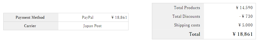

Il y a une autre chose que j'ai remarquée avec les remises (en fait, ce problème existait aussi dans PrestaShop 1.6).
Il s'agit de l'arrondissement des prix.
Dans ce cas, il y avait une remise de 5% sur une commande de 14,590 Yen.
La remise est de 729,5 qui s'arrondit à 730. Le calcul est donc le suivant
14,590 + 5,000 (frais de port) - 730 = 18,860
Le client a payé avec PayPal et le montant facturé était exactement le montant qu'il devrait être (18,860 Yen), mais PrestaShop a défini la commande sur l'erreur de paiement parce que la facture et le back-office montrent un total de 18,861.
Backoffice:
Screenshot2023-10-15at21-51-17OrdersOrderS0941fromAngelaDENSLOWNipponShop.png.e1ff992930772dd57b8bac67fe85efb3.png
Invoice: (the invoice shows PayPal 18,861, but the real amount paid via PayPal is 18,860 which is, in my eyes, the correct amount.)Screenshot2023-10-15at21-51-57BBT291590_pdf.thumb.png.5c30229f971a453fcaad2251a68bc411.png
Les paramètres sont les suivants : "Arrondir à partir de zéro quand il est à moitié là (recommandé)" et "arrondir sur chaque ligne"

There is another thing I noticed with discounts (in fact, this problem existed also in original PrestaShop 1.6).
It's about price rounding.
In this case there was a 5% discount of an 14,590 Yen order.
The discount is 729,5 which rounds up to 730. The calculation then is
14,590 + 5,000 (shipping) - 730 = 18,860
The customer has paid with PayPal and the amount charged was exactly the amount it should be (18,860 Yen), but PrestaShop set the order on payment error because the invoice and back office shows a total of 18,861.
Settings are: "Round up away from zero when it's half there (recommended)" and "round on each line"
Arrondir sur chaque ligne est une erreur car Prestashop n'a jamais compris que la somme des arrondis n'est pas égal à l'arrondi de la somme.
Dans PhenixSuite les commandes ayant un différentiel inférieur à 0.05 entre le total calculé et le total payé ne doivent pas passer en Erreur de paiement.

La v17 devrait résoudre (enfin^^) ce problème des arrondis en ne se basant que sur le nombre de décimales utilisées par la boutique (ce que fait le module Paypal).
Pour l'instant mes tests sont concluants mais je vous assure que ce n'est pas une mince affaire.

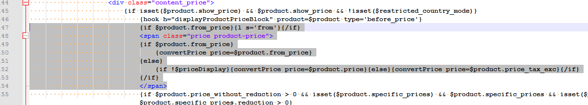

Bonjour @Eolia
J'ai activé "à partir de" pour les déclinaisons mais je ne le vois afficher nulle part. Est-ce que c'est un ajout dans un template hooké ou le product-list.tpl ?
Cette option est disponible si votre thème est compatible mais pour l'instant il n'y a que default-bootstrap qui l'a.
Comparez le product-list.tpl de votre thème avec default-boostrap ( à la ligne 147 et suivantes)

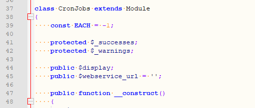

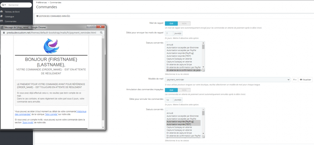

Suite MAJ vers 16218 pour faire en urgence face à mes clients et nos conversations....
Impossible mettre un mail de rappel à 2 jours, j'ai un message d'erreur. De plus vu que mon site est en 23 langues il m'indique que il manque des traductions...alors que j'ai traduit ! 😕
Si besoin tu peux t'en servir pour élargir notre communautée ;)
Très bon weekend à toi. 😀
Edited by bobby4722 (see edit history)

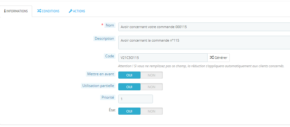

Il y a 2 heures, Olivier33000 a dit :

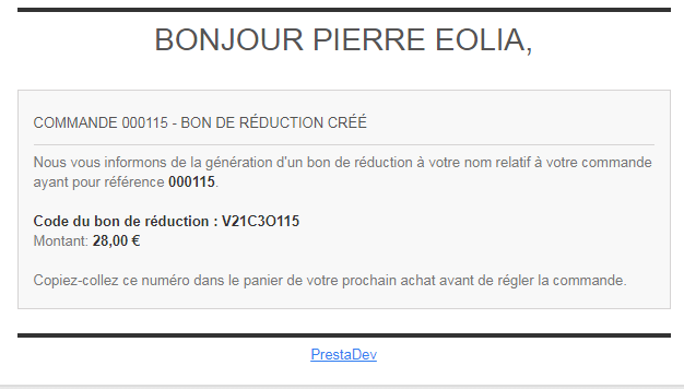

Je viens aussi de tester un avoir avec "utilisation partielle" qui est sensé générer un nouveau code (probablement une nouvelle règle panier) avec le solde mais il n'y a rien en BO, et forcément rien sur le panier.
Bonsoir,
Pouvez-vous être un peu plus explicite ?
Comment et quoi avez-vous testé ? Vous avez effectué un remboursement partiel avec génération d'avoir, c'est cela ?
il y a 45 minutes, bobby4722 a dit :
Bonsoir Pierre,
Je vois que tu as configuré les rappels à 2 jours et les annulations à 2 jours aussi doncil y a un truc qui ne va pas...
Quel modèle de mail choisi ? s'il n'existe pas dans ton thème il faut commencer par l'ajouter (payment_reminder.html dispo dans le répertoire /mails du core)
C'est quoi le message d'erreur ?
Alors en fait oui tu as raison j'avais mal sélectionné l'effacement de commande.MAIS le truc c'est d'envoyer un reminder toute les 48H aux clients qui n'ont pas fait le virement donc tache cron mais j'ai ca même si c'est un vieux module bien pourris sans doute :D:D.
Bah, j'ai traduit la version EN qui n'existant pas en FR, mais comme impossible d'avoir une aperçu, j'ai relu mon mail de rappel et donc j'ai utilisé le template que j'avais... On est samedi soir il fallait pas que je me mette non plus des challenges lol :D .
Le message d'erreur concernait mes langues et m'indiquait qu'elles sont non traduite alors que c'est bien le cas.
PS: Le forum de presta pour mobile entre la pub et le cookie qui ne veut pas se valider, c'est de la m....
Bon weekend à tous ! :)
Donc obligé d’allumer
un ordinateur
47 minutes ago, Eolia said:
Bonsoir,
Pas de remboursement partiel mais un retour produits avec génération d'un avoir et de code (règle panier pourtant définie avec une utilisation partielle -donc tant qu'il reste du crédit, une nouvelle règle est créée pour obtenir une partie ou la totalité de l'avoir).
Il y a 11 heures, Olivier33000 a dit :
Je suis désolé mais je ne comprends toujours pas.
Les retours et les avoirs sont 2 choses différentes.
Un client effectue une demande de retour, vous l'acceptez, vous attendez le colis, vous le recevez et le traitement physique du retour est alors terminé.
Suite à ce retour, vous décidez ou pas d'effectuer un avoir (pièce comptable correspondant à une facture négative).
- Vous allez donc dans la commande, sélectionnez "remboursement partiel", sélectionnez le produit concerné dans la commande, entrez sa quantité, le prix du remboursement et choisissez de créer un bon d'achat ou pas (si pas de bon il faut rembourser le client via le module de paiement concerné)
- Si vous avez choisi la création d'un bon d'achat celui-ci sera généré en utilisation partielle.
image.png.e0f4bbc4b7593985ff476119bdd552cb.pngimage.png.6ccae7a925277eb1097f9bca70ec3c47.png
C'est tout à fait ça, sauf que je n'ai pas fait de remboursement partiel, il y avait déjà les options pour créer un avoir avec création de bon d'achat (sans avoir à cliquer sur remboursement partie, mais uniquement sur retour produits, puis sélection des produits et cases à cocher avoir + code ... et enfin "retourner les produits" (cette fois en bas de page après la sélection des cases à cocher). Ça m'a bien créé un avoir avec utilisation partielle, mais après avoir utilisé une partie de cet avoir, ça n'a pas créé une nouvelle règle panier avec le reste de l'avoir.
il y a 48 minutes, Olivier33000 a dit :
Ok, je comprends mieux quand on m'explique :)

Bonjour, super travail... nous avons mis à jour plusieurs sites en TB et PS 1.6 vers PhenixSuite. juste nikel!!!
je cherche à régler ça : "Ce module cronjobs utilise à tort une variable qui n'a pas été déclarée dans sa classe ["display"]" (Éditeur de tâches cron v10 - par Eolia).
merci
Edited by JLCH (see edit history)
Il y a 2 heures, JLCH a dit :
merci
Vous êtes en quelle version Phenix car dans les dernières (v11 du module) la variable est bien déclarée:

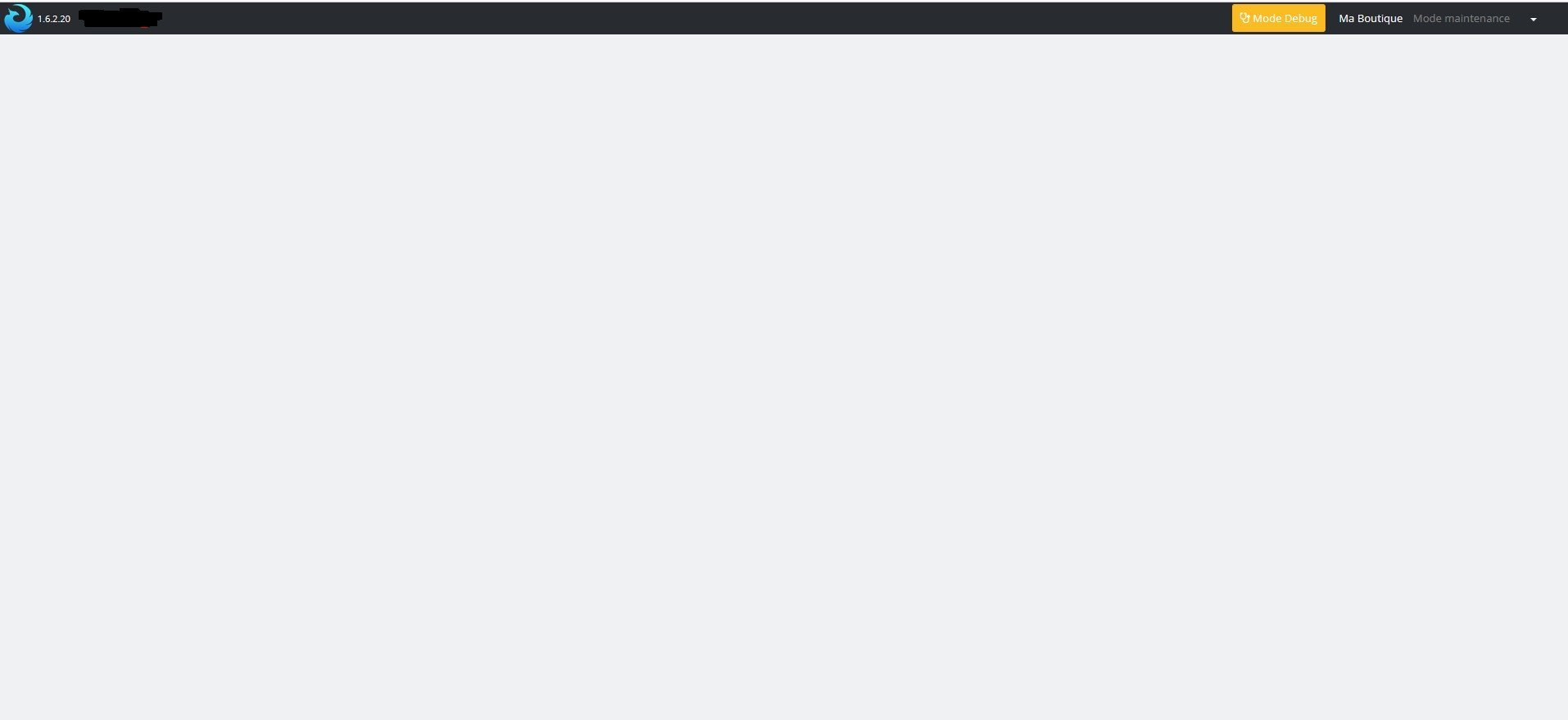

Bonjour A tous.
J'ai mis a jour mon site en verion 1.20 depuis la 1.16 et depuis j'ai plus accès au back office. je ne sais vraiment pas quoi faire.
Quelqu'un a déjà eu le problème, sachant que je suis en mode debug et que je n'ai pas de message.
à l’instant, clawz a dit :
Bonjour A tous.
Aucune erreur pendant l'upgrade ?
Envoyez-moi un accès FTP en Message Privé si vous voulez que j'intervienne.

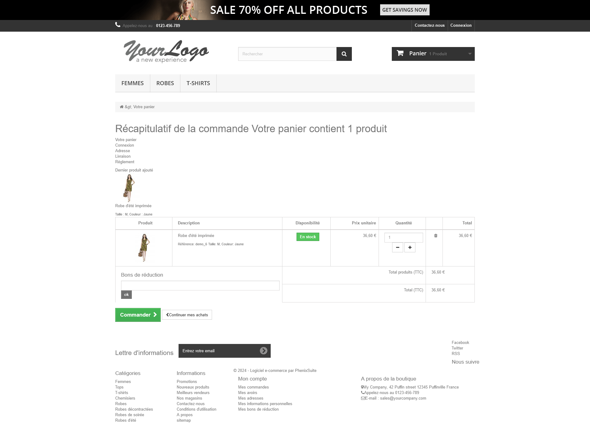

Bonjour Eolia,
Mes meilleurs vœux pour 2024 et un grand merci pour tout ce travail fantastique ainsi qu'aux contributeurs !
Je viens d'installer la version 1.6.2.22 de PhenixSuite après un upgrade depuis la version 1.6.1.24 et voici le rendu en front-office :
J'ai l'impression que certains styles ne se chargent pas. Est-ce que vous avez déjà rencontré cela s'il vous plaît ?
Merci beaucoup pour vos conseils.
Lionel
Edited by Lionel_JDN (see edit history)
Il y a 4 heures, Lionel_JDN a dit :
Bonjour Eolia,
Lionel
Vous avez bien coché "mettre à jour le thème par défaut" lors de la mise à jour ?

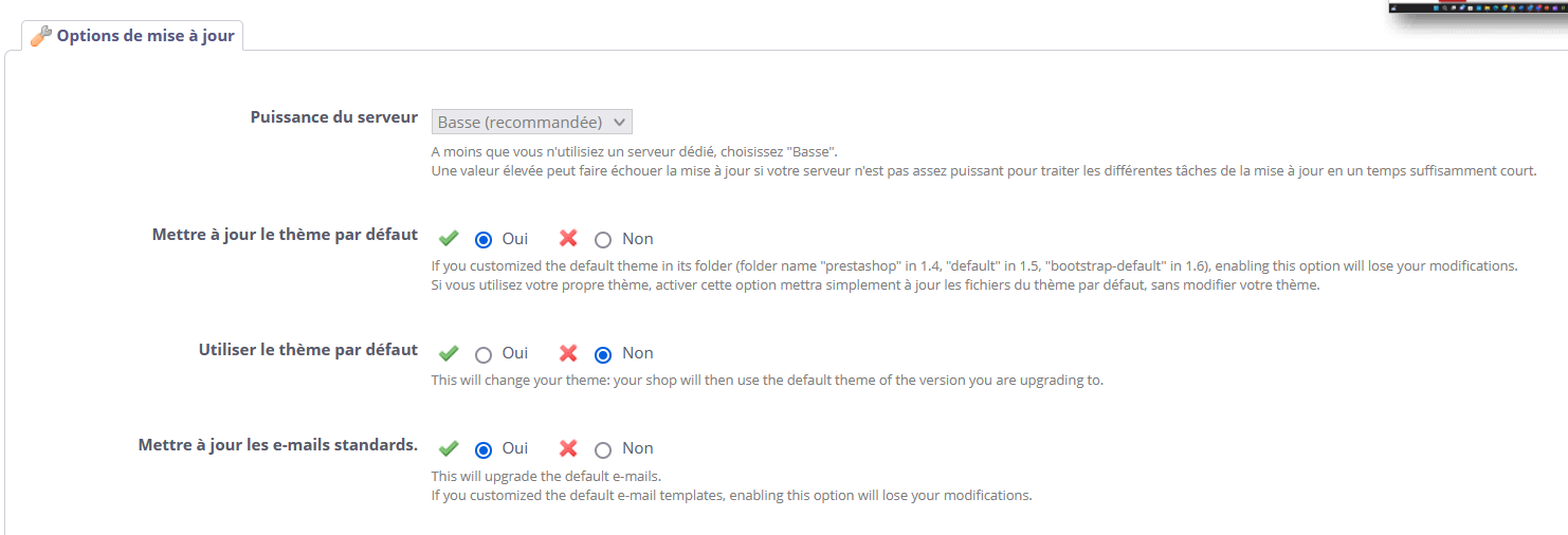

Bonjour Eolia,
Merci pour votre retour, je vous joins un screenshot des options sélectionnées par défaut sur la boutique pour le module autoupgrade.
Je vais essayer d'installer PhenixSuite directement depuis le script phenix-install.php au lieu de passer par une version intermédiaire 1.6.1.24.
Excellente journée.
Lionel
