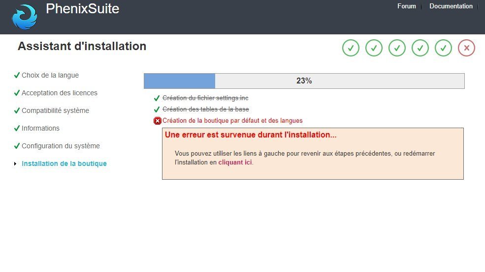

Lors de la mise a jour 1.6.1.25 vers 1.6.2.11 en local voila ce que j'obtiens :
Aucune erreur lors de la mise a jour !
Bonjour, j'ai exactement le même problème pour un passage de 1.6.1.24 à 1.6.2.11, pourtant j'ai vraiment fait une mise à jour propre et précautionneuse. Aucun problème lors de la mise à jour.
Le fichier debug ne s'est pas créé alors qu'il était bien là quand je passais de 1.6.1.24 à 1.6.2.9.
La page de login BO reste bloquée après identification comme sur votre capture d'écran, avec un 0 à la place du nom de la boutique, et pas d'entrée dans l'administration.
Pas de bug affiché (mode debug activé).
En FO la page de maintenance est cassée et il cherche l'image d'illustration sur /img/0.
Je ne sais pas où chercher...
  • Like 1
11 minutes ago, Eolia said:
Avez-vous une sauvegarde de la table ps_configuration ?
J'ai une sauvegarde de la base, oui, je dois pouvoir la remonter. Quelles lignes sont à récupérer ? Ou bien faut-il l'écraser complètement ?
57 minutes ago, Eolia said:
Ok, restaurez complètement cette table, passez votre version en 1.6.1.24 dans settings.inc.php et relancez l'upgrade.
Ca a fonctionné, j'ai pu passer cette fois (toujours pas de fichier debug.php créé mais je vais l'ajouter).
Effectivement la table ps_configuration était complètement réinitialisée suite à la maj 1.6.2.11 initiale (toutes les valeurs à vide ou zéro).
Je vais pouvoir commencer mes tests, merci.
  • Like 1

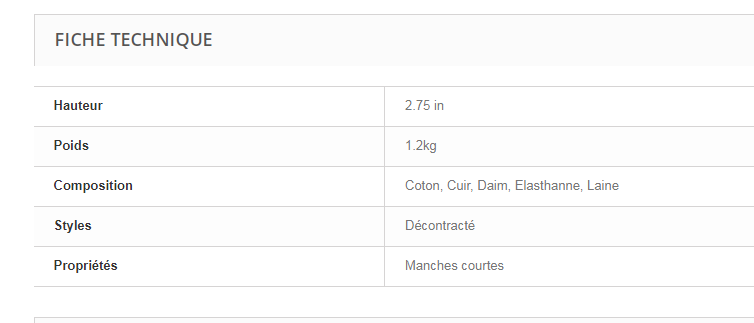

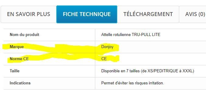

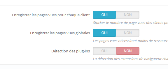

Bonjour @Eolia , est-ce que cette nouveauté sera gourmande en ressource serveur ? Cette fonction est une méga bonne idée ainsi que la fonction que j'ai vu d'auto-remplissage code postal-ville :)

- J'ai également testé la fonction recherche sur la version à jour j'ai re-scanné les éléments de recherche mais lorsque j'écris un mot dans la barre de recherche je n'ai pas de proposition comme sur la vieille version de prod, est-ce voulu ou normal ?

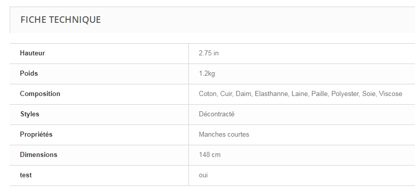

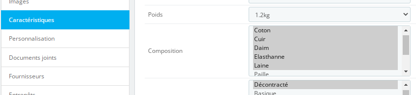

- Concernant les légendes distinctes pour les photos (ce qui est top pour la SEO), serait il possible d'envisager par exemple : sur la fiche produit j'ai le choix de mettre [nom du produit] + [Attribut customisé n°1] etc...
Un peu comme des caractéristique que l'on enregistrerai en fonction de ses besoins ou à ajouter ou modifiable, qui permettrai de gagner un temps fou pour remplir chaque légendes ? J'espère être assez clair lol.
Je pense qu'il vous faudra 2 dédiés en load balancing au minimum.
La vraie réponse est non et c'est débrayable:

Il y a 1 heure, bobby4722 a dit :
Alors non. Il y a un moment où le CMS ne peut plus être un fourre-tout.
Pour vous c'est ce type d'affichage mais pour un autre ce sera en fonction des caractéristiques, pour les techos ce sera des vues de dessus, éclatées, etc... on ne s'en sortira pas.
Pas le choix, concernant les contenus, à un moment il faut s'y coller :)

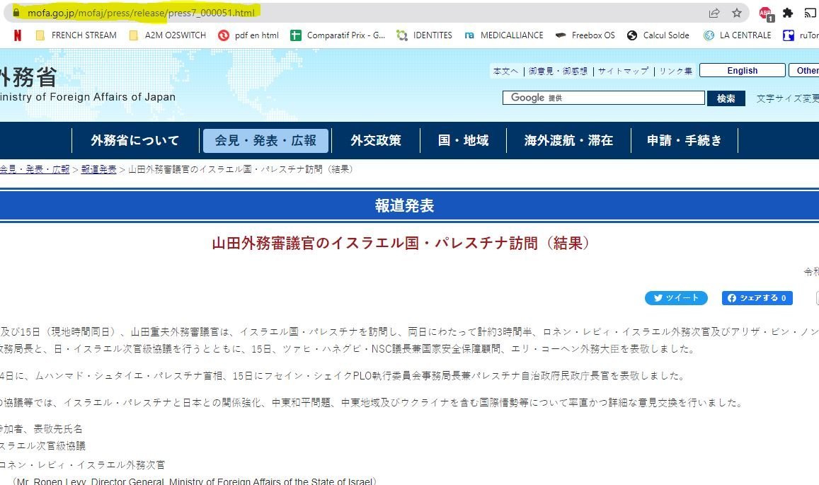

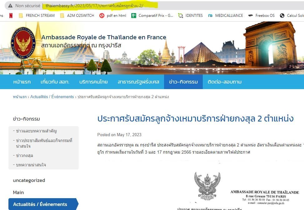

Par curiosité j'ai essayé de regarder comment cela fonctionnait à l'étranger :
Pour le Thaï je suis allé sur le site de l'ambassade et je trouve de tout de l'Anglais dans les URL, du Thaï ex: http://www.thaiembassy.fr/2023/05/17/ประกาศรับสมัครลูกจ้างเ-2/
Pour le Japonais, visiblement c'est en Anglais totalement. ex : https://www.mofa.go.jp/mofaj/press/release/press7_000051.html
Par rapport à la version 1.7 ou 8 je ne peux rien dire à ce sujet car je n'ai jamais testé et le développeur m'a juste dit que c'était visiblement un bug de la 1.6 mais sans précisions et c'est moi qui est interprété les choses en parlant de la 1.7 ;)
6 hours ago, bobby4722 said:
Oui oui voilà exactement comme cela :)

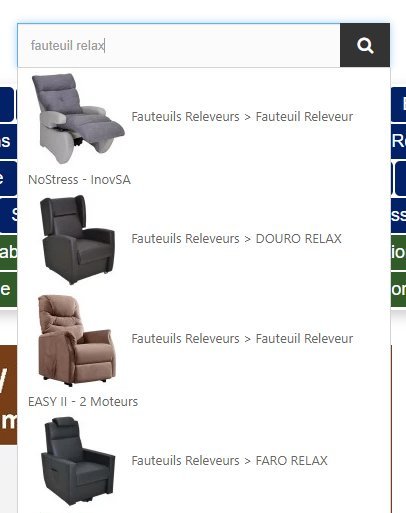

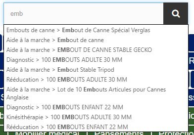

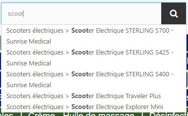

Bonjour Eolia,
à propos recherche ajax avec image miniature du produits dans la barre de recherche,
j'ai trouvé une vieille vidéo tuto de Nemo, expliquant comment faire
Est ce possible de créer un overide ou intégrer directement dans classe/search.php version phenixsuite 1.6.2.11 ?
ça serait génial
Merci par avance
voici la vidéo :

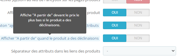

La version 1.6.2.12 est dispo (et fortement recommandée) ;)
#   v1.6.2.12 - (2023-06-18)
- Personnalisation du css en BO pour l'agrément des cookies
- Personnalisation du css en BO pour les factures et bons de livraison
- Correctif sur tree.js

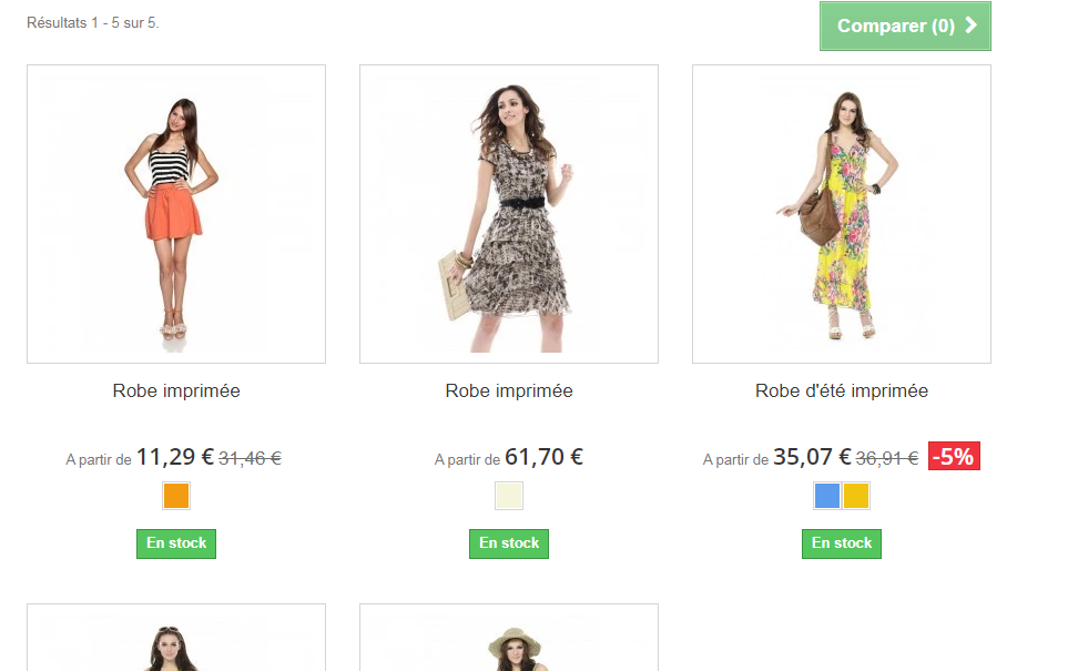

- Possibilité d'ajouter 'A partir de ' avec le prix le plus bas pour les produits avec déclinaisons (désactivable)
- Possibilité d'ajouter les images produits dans les réponses de la recherche ajax (désactivable)
- Déblocage des quantités minimales et dates de dispo si la gestion des stocks est désactivée
- Ajout de la fonction Combination::getCombinationName() (renvoie le nom complet de la déclinaison suivant son ID)
- Contrôle (désactivable) des doublons de références lors de l'enregistrement d'un produit
- Ajout de la fonction Employee::loggedAsEmployee(); utilisable depuis le front
- Ré-écriture de Tools::replaceAccentedChars avec utilisation de Transliterator
- Ajout du hook actionCartDuplicateAfter
- Continuation de la refactorisation du code et correction de bugs

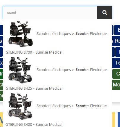

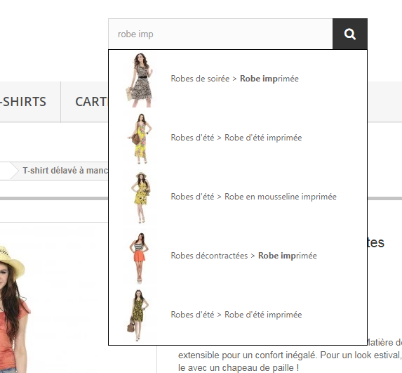

Bonsoir Eolia,
Un grand merci pour la version 1.6.2.12
Je viens de tester  mode ajax recherche avec image cela fonctionne à merveille sur le thème par default-bootstrap v12
Mais par contre ça ne fonctionne pas sur mon theme modifié default-bootstrap (version ps1.6.1.24 que j'utilise actuellement)
il y a t-il moyen de faire fonctionner avec mon theme modifié ? ou obliger refaire un nouveau theme avec  default-bootstrap v12 ?
Pouvez-vous jeter un oeil sur monsite.com svp
Merci par avance
Cordialement
Edited by Khundo2023 (see edit history)
La différence se trouve là:
for (var i = 0; i < data.length; i++) {
      if(displayimage == 1)
           mytab[mytab.length] = { data: data[i], value: '<img src="'+ data[i].image_link +'"> '+ data[i].cname + ' > ' + data[i].pname };
      else
           mytab[mytab.length] = { data: data[i], value: data[i].cname + ' > ' + data[i].pname };
  • Like 1
2 hours ago, Eolia said:
il faut remplacer le fichier /themes/votre_theme/js/modules/blocksearch/blocksearch.js par celui du thème par defaut.
J'avais essayer tout à l'heure mais ça n'affiche pas
Bon, j'ai suivi votre conseil mais sans succès!
Je ne sais pas ce qui cloche...
Ce n'est pas bien grave je l'utilserais sans image en attendant
Et je referais un nouveau theme avec la version 12 plus tard..
Merci Eolia et bonne soirée à vous
C'est tout bon, j'ai enfin réussi en appliquant votre méthode et il faut aussi remplacer le fichier global.tpl par le nouveau global.tpl de la version 12
voilà si ça peut aider à ceux qui sont dans le même cas...
ma barre de recherche affiche bien l'image du produit now^^
Merci infiniment Eolia

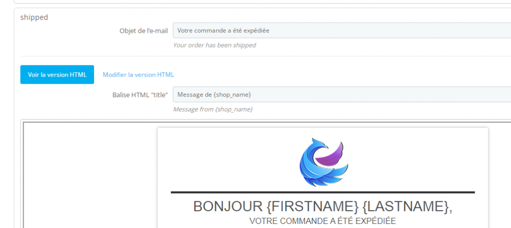

Bonjour, deux soucis dans l'administration 1.6.2.12, j'ai cherché sans succès, peut-être pouvez-vous m'aider à trouver sur quels fichiers je dois intervenir :
- Je ne comprends pas pourquoi l'objet de l'email "shipped" est désormais égal à l'objet de l'email "in_transit"
(avant et jusqu'à 1.6.2.9 sauf erreur j'avais bien deux objets différents, un paramétrable depuis localisation>traductions, et un automatique du nom du template "Expédié")
>> Je n'ai pas encore trouvé où ça se passait, je vais chercher mais était-ce effectivement voulu ?

Pour les mails, oui c'est voulu (tout se passe dans OrderHistory) car la seule différence entre ces 2 mails c'est la présence du n° de suivi ou pas.

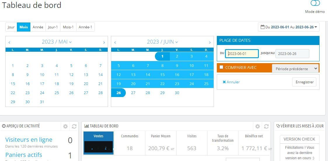

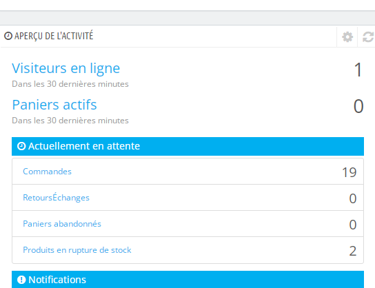

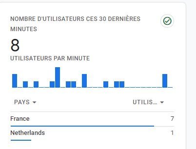

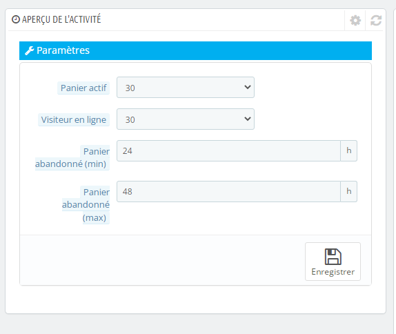

Bonjour Eolia,
J'ai mis hier soir en mod prod la version 12 sur monsite.fr
tout semble bien fonctionne bien
mais dans dans back office tableau de bord malgré le module  Visites et visiteurs v10 - par PrestaShop debug by Eolia, et le module Visiteurs en ligne v1.4 - par PrestaShop  activés
mais je vois toujours  Visiteurs en ligne à 0 connecté
Pourtant dans google analytique el connection en temps réel, ça indique bien le nombre de visiteurs en ligne
Dites moi comment et où je dois résoudre ce soucis svp ?

il y a 2 minutes, Khundo2023 a dit :
Bonjour Eolia,
Merci par avance

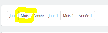

Vous avez bien choisi le mois en cours ou les bonnes dates en haut de cette page ?
Oui Eolia j'ai bien mis le bon mois en cours mais tjs 0 visiteurs et sur GA en temps reel il y a bien des visiteurs en ligne
et back office v12 tableauvisiteursenligne.thumb.JPG.049970ad3e9e55200491a82d17aea206.JPG
Pareil ici, nous avons bien les paniers actifs qui s'incrémentent sur la demi heure, mais les visiteurs restent à 0. On ne regarde pas souvent ces stats, c'est secondaire, mais juste pour confirmer le problème ici.
Je vais regarder, merci pour la précision.
Sur le fond je trouve ça dommage, parce que cela reste deux mails différents qui du coup se retrouvent avec un comportement spécifique non débrayable.
Si la redondance gène certains, ils peuvent décocher "envoyer un mail" sur le statut "shipped". De notre côté nous avons bien besoin des deux, mais si le client reçoit deux mails avec le même objet il ne comprendra pas, il n'ouvrira pas les deux.
Je vais voir pour modifier de mon côté donc.

il y a 3 minutes, Sda33 a dit :
Vous l'aurez dans la 13

il y a une heure, Khundo2023 a dit :
Je les ai chez moi.
Le module de récupération des données statistiques est configuré comme ceci:
image.png.ef378659d0efd055a27e9fbf4b8ffc4f.pngimage.png.ac8861e5d2901504c809c71ec6f8ee3d.png
  • Like 1
33 minutes ago, Eolia said:
Je les ai chez moi.
C'est super merci beaucoup, votre configue fonctionne bien chez moi aussi
Bonne soirée à vous et encore merci Eolia

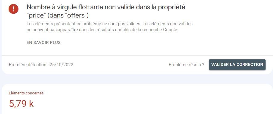

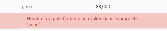

Bonsoir Eolia,
Je reviens vers vous, j'ai analisé monsite.fr qui est actuellement en prod sous Phenix v12, sur Google search console dans rubrique :
"Fiche marchand" j'ai 5,79k en rouge mentionnant "nombre de virgules non valide dans propriétés prices..."
Comment, je peux améliorer ou corriger ce-ci svp?
Merci par avance
Ci-joint capture prix.JPG.abc48bef3c5930478bfe5691227dde72.JPGprixvirgule_invalide.JPG.68d8d8d65c1dd8e099f7e50fbdd979c0.JPG
Ben il faut corriger le product-list.tpl de votre thème qui n'est pas conforme, rien à voir avec PhenixSuite.
<div class="content_price" itemprop="offers" itemscope itemtype="https://schema.org/Offer"> <span itemprop="price" class="price product-price"> 46,09 € </span><meta itemprop="priceCurrency" content="EUR" />
Qui devrait être quelque chose comme ça:
<span class="price product-price"> 46,09 € </span>
<meta itemprop="price" content="{if !$priceDisplay}{$product.price}{else}{$product.price_tax_exc}{/if}" />

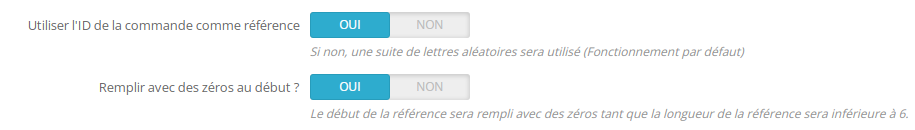

ça fonctionne bien, je veux juste voir tout dans champs reference
C'est noté dans override.css

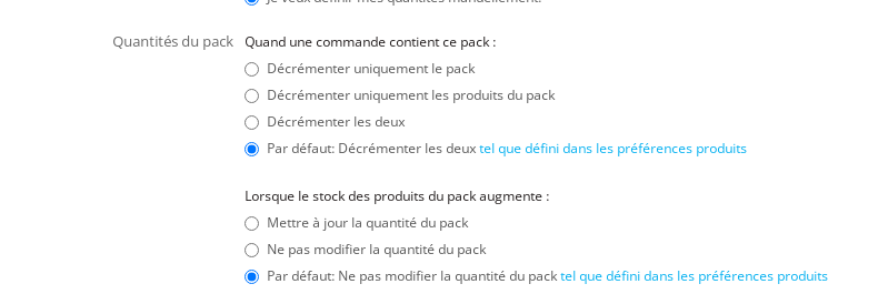

Bonjour,
Juste une question, parce que j'ai constaté un comportement curieux, c'est sur les quantités disponibles pour les Packs de produits.
Je vois en backoffice que sur toute une série de packs de produits, j'ai des quantités bien plus importantes que ce que j'ai mis moi-même en stock (je le retrouve dans ma sauvegarde SQL d'avant mise en production).
Alors ai-je pu moi-même me tromper (ou mon collègue) en intervenant sur les quantités depuis, ou bien s'agit-il d'un fonctionnement nouveau, je ne sais pas...
Pour info mais je ne sais pas si c'est utile, nos packs sont programmés sur "je veux définir mes quantités manuellement" et "décrémenter les deux". Je peux très bien avoir une quantité de 5 pour un pack de produits, alors qu'à l'unité j'ai tous les produits du pack en quantité supérieure, c'est voulu.
Donc ma question, juste pour savoir, une modification a-t-elle été faite dessus depuis la 1.6.1.24 ? Quelque chose qui modifierait automatiquement (en les augmentant) les quantités dispos ? Cela m'aiderait à trouver la source du "problème", parce que je ne sais pas comment le reproduire.
Merci.
Oui, c'est dans le log de la 1.6.1.28
Citation
Mise à jour des packs lors de l'ajout de stock de produits appartenant à ces packs
suite à la demande de plusieurs de mes clients qui galéraient à mettre à jour tous leurs packs lors de la remise en stock de produits unitaires.
On pourrait désactiver cette maj en ajoutant un paramètre dans les stocks en cas de pack: "Ne pas mettre à jour suivant les stock des produits unitaires de ce pack"
ou alors "Limiter le stock disponible à la vente à " XXX unités
Merci pour votre réponse rapide !
Pouvez-vous me dire à quel moment ça se passe, pour que je le désactive le comportement de mon côté ? Merci.
Ligne 615 de stockavailable.php:
public static function updatePackQty($product_id)
Merci. On est d'accord, je peux sans risque mettre tout le contenu de cette fonction en commentaire ?

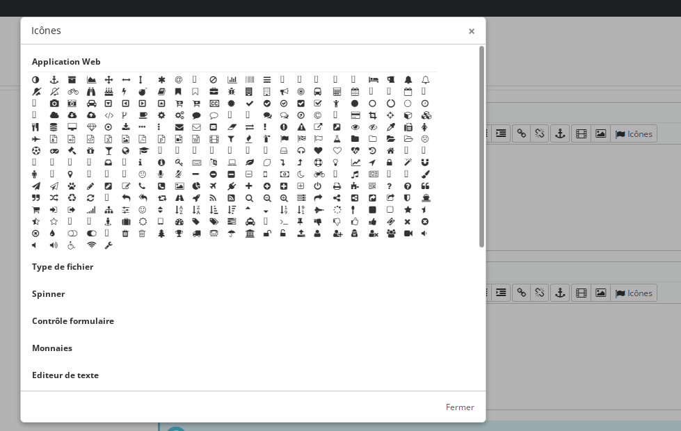

Bonsoir Eolia,
Juste pour vous demandez un petit truc simple pour vous, et oh combien que c'est  compliquer pour moi,
c'est d'inserrer l'icons Fontansome dans l'éditeur de text, si cela est possible bien entenduicons.JPG.dcfa487df30b26030cda866720c2f869.JPG
j'avais cet icons sous ps1.6.1.24 c'est très pratique... mais sur la Phenix v12 il n'y ai plus, serez-t-il possible de l'intégrer directement sur la v13, svp ?
Ou me guider comment faire svp,?
Merci par avance

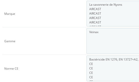

Bonjour Eolia,
Je viens vers vous car j'ai soucis sur mon site.fr prod sous version v12 au niveau caractéristique du produit il y a un problème lorsqu'on modifier ou rajouter les caratéristiques ça ne restent pas, c'est limité au bout de 3 ligne
On peut rajouter plus mais chaque fois j'actualise le produit ça ne reste pas
Pouvez-vous m'aider ou jetez un oeil sur mon site.fr s'il vous plait ?
Merci par avance
A noter sur mes anciens articles les caractéristiques fiche technique restent bien
4 hours ago, Eolia said:
Pouvez-vous être plus précis svp ? Je ne comprends pas la question.
Je viens de tester sur un produit:image.png.aadb1f8eb2c17c9e39f0af79e2deae6b.png
et en Front-office:

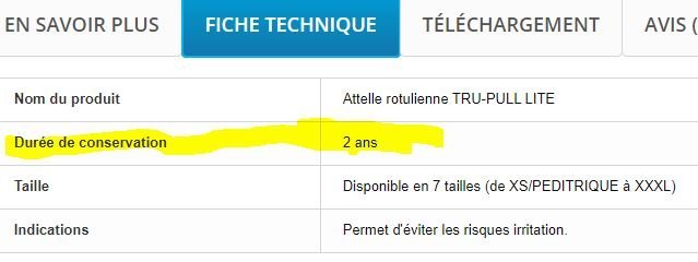

Bonsoir Eolia,
Oui ça affiche bien la 1e fois mais dès vous retourner pour rajouter en supplémentaires d'autres caratéristique et valeur ça ne garde pas l'ancien, ça écrase par dessus au lieu de se rajouter dans la fiche technique ça écrase par dessus
ci-joint 2 captures
1e capture souligner en jaune va être écrasé au lieu que ça garde
2e captures : quand je rajoute en supplémentaire Marques et Norme CE et là le Caratéristique Durée de conservation 2 ans disparu, écrasé par Marque et Norme CE... Parfois ça garde que 3 lignes...
Pouvez-me guider pour corriger ce problème svp?
Merci par avance
Ben si ça fonctionne
Je pense que le problème vient de vos anciennes caractéristiques où vous avez créé des milliers de valeurs custom avec les même valeurs. Il faudrait faire un nettoyage de tout ça pour commencer.
Je vais écrire un script pour remettre tout ça en ordre.

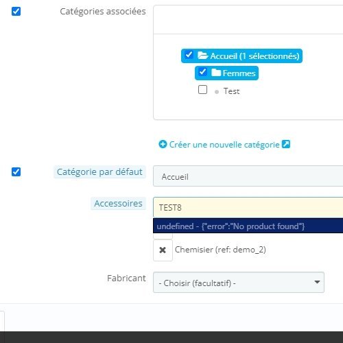

Bonjour,
Petite erreur en Backoffice > Product > Accessories.
La liste déroulante qui permet d'aller chercher les produits liés n'accepte plus les packs de produits (elle liste bien tous les produits, mais pas ceux en pack, et si on tape la référence directement elle affiche le message  {"error":"No product found"}.
Pourtant si on ajoute le produit en question directement en base de données il remonte bien en front comme en back.
(j'ajoute une illustration, sur https://presta.devcustom.net/ le produit de référence TEST8 est un pack et je ne peux pas le trouver, alors que je n'ai pas eu de problème pour les autres)
J'ai cherché un peu je ne vois pas dans quel fichier cette liste est générée... pouvez-vous juste m'aiguiller ?
Merci.
Edited by Sda33 (see edit history)
Bonjour Eolia,
Merci Eolia, oui ça sera le bienvenue votre script,
car là si je supprime à l'aveugle comme ça, tout va chambouler sur les fiches techniques déjà publiés..
Bonne journée à vous et à tous
Ok j'ai trouvé, c'est dans \js\admin\products.js.
J'ai modifié la ligne 812 en ajoutant la partie en gras (que j'avais en 1.6.1.24)
: .autocomplete('ajax_products_list.php?exclude_packs=0&excludeVirtuals=0',
J'espère que cela n'aura pas d'incidence négative ailleurs.

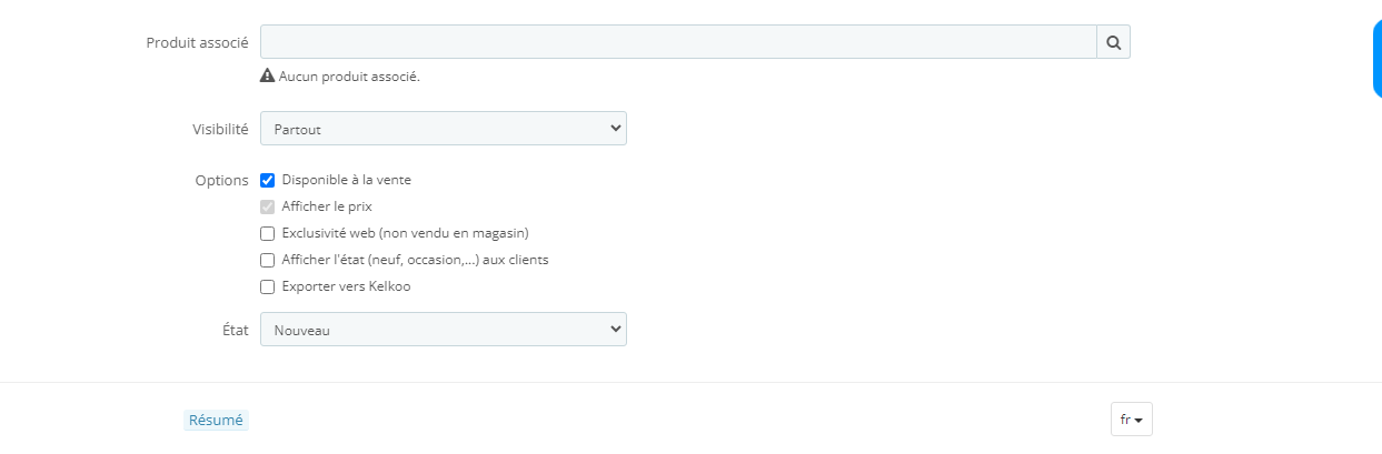

Il y a 11 heures, Jasonvapfusion a dit :
Bonjour, Merci de votre reponse j'ai encore un dernier petit soucis sur l'affichage des resumé qui ne saffiche pas
Vous devez avoir une erreur js (en rouge dans votre console navigateur (F12)) qui bloque le chargement de TinyMce

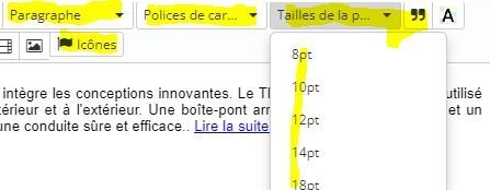

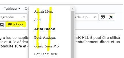

Bonsoir Eolia,
A propos de la version 13 avec insertion de les icons FontAwsome,
pouvez-vous svp, inserrer aussi "les polices de caractères et taille de police" dans l'éditeur du produit ?
ça sera super et plus complet que les versions prestashop... L'implanter définitivement cela évite de traficoter les fichiers.js chaque mise à jour des versions phenix avenir..
En surfant un peu partout sur le net, J'ai réussi à l'inserré sur v12  les icons et "ces polices de caractères et taille de police" dans l'éditeur du produit" mais demande des manipulations des fichiers donc chaque mise à jour de phenix, rebelote...
dans le dossier js/admin/tinymce.inc.js vers ligne 17 j'ai insérré ce code...
	default_config = {
		selector: ".rte" ,
		plugins : "colorpicker link image paste pagebreak table contextmenu filemanager table code media autoresize textcolor anchor fontawesome noneditable",
		browser_spellcheck : true,
	//	  toolbar1 : "styleselect,|,formatselect,|,fontselect,|,fontsizeselect,",
		toolbar1 : "code,|,bold,italic,underline,strikethrough,|,alignleft,aligncenter,alignright,alignfull,formatselect,|,fontselect,|,fontsizeselect,|,blockquote,colorpicker,pasteword,|,bullist,numlist,|,outdent,indent,|,link,unlink,|,anchor,|,media,image,fontawesome",
		toolbar2: "",
Et ça me donne ça
policecaractere.JPG.b2b4c130e1dec2af68886611dc6a20df.JPGtailledepolice.JPG.68e418cd7107fabf941f3c53882efecc.JPG
Peut-être vous avez déjà intégré...
Merci par avance Eolia,
Il y a 7 heures, Khundo2023 a dit :
Bonsoir Eolia,
	default_config = {
		selector: ".rte" ,
		toolbar2: "",
Et ça me donne ça
Non, j'ai intégré les tailles mais pas les polices car c'est une erreur. Ces polices sont celles de VOTRE ordinateur et ne seront donc pas forcément présentes chez celui ou celle qui parcourt votre site.
Le formatage global (police et styles) doit se faire dans le css de votre thème pour conserver une certaine cohérence.

Ca peut venir de plusieurs choses suivant votre version PHP mou MySQL/MariaDB.
Avez-vous quelque chose dans le error.log de votre Wamp ?
Dans mon php_error j'ai ça :
[07-Jul-2023 11:41:02 Europe/Paris] PHP Notice:  Undefined index: HTTPS in D:\wamp64\www\Projets\Prestashop\phenixsuite\classes\Language.php on line 990
[07-Jul-2023 11:41:02 Europe/Paris] PHP Stack trace:
[07-Jul-2023 11:41:02 Europe/Paris] PHP   1. {main}() D:\wamp64\www\Projets\Prestashop\phenixsuite\install\index.php:0
[07-Jul-2023 11:41:02 Europe/Paris] PHP   2. InstallControllerHttp::execute() D:\wamp64\www\Projets\Prestashop\phenixsuite\install\index.php:31
[07-Jul-2023 11:41:02 Europe/Paris] PHP   3. InstallControllerHttpProcess->process() D:\wamp64\www\Projets\Prestashop\phenixsuite\install\classes\controllerHttp.php:173
[07-Jul-2023 11:41:02 Europe/Paris] PHP   4. InstallControllerHttpProcess->processInstallDefaultData() D:\wamp64\www\Projets\Prestashop\phenixsuite\install\controllers\http\process.php:93
[07-Jul-2023 11:41:02 Europe/Paris] PHP   5. InstallModelInstall->installDefaultData($shop_name = 'Phenix', $iso_country = 'fr', $all_languages = FALSE, $clear_database = TRUE) D:\wamp64\www\Projets\Prestashop\phenixsuite\install\controllers\http\process.php:166
[07-Jul-2023 11:41:02 Europe/Paris] PHP   6. InstallModelInstall->installLanguages($languages_list = [0 => 'fr']) D:\wamp64\www\Projets\Prestashop\phenixsuite\install\models\install.php:200
[07-Jul-2023 11:41:02 Europe/Paris] PHP   7. LanguageCore::downloadAndInstallLanguagePack($iso = 'fr', $version = '1.6.2.12', $params = ['name' => 'Français (French)', 'iso_code' => 'fr', 'allow_accented_chars_url' => ''], $install = *uninitialized*) D:\wamp64\www\Projets\Prestashop\phenixsuite\install\models\install.php:344
[07-Jul-2023 11:41:06 Europe/Paris] PHP Notice:  Undefined index: HTTPS in D:\wamp64\www\Projets\Prestashop\phenixsuite\classes\Language.php on line 862
[07-Jul-2023 11:41:06 Europe/Paris] PHP Stack trace:
[07-Jul-2023 11:41:06 Europe/Paris] PHP   1. {main}() D:\wamp64\www\Projets\Prestashop\phenixsuite\install\index.php:0
[07-Jul-2023 11:41:06 Europe/Paris] PHP   2. InstallControllerHttp::execute() D:\wamp64\www\Projets\Prestashop\phenixsuite\install\index.php:31
[07-Jul-2023 11:41:06 Europe/Paris] PHP   3. InstallControllerHttpProcess->process() D:\wamp64\www\Projets\Prestashop\phenixsuite\install\classes\controllerHttp.php:173
[07-Jul-2023 11:41:06 Europe/Paris] PHP   4. InstallControllerHttpProcess->processInstallDefaultData() D:\wamp64\www\Projets\Prestashop\phenixsuite\install\controllers\http\process.php:93
[07-Jul-2023 11:41:06 Europe/Paris] PHP   5. InstallModelInstall->installDefaultData($shop_name = 'Phenix', $iso_country = 'fr', $all_languages = FALSE, $clear_database = TRUE) D:\wamp64\www\Projets\Prestashop\phenixsuite\install\controllers\http\process.php:166
[07-Jul-2023 11:41:06 Europe/Paris] PHP   6. InstallModelInstall->installLanguages($languages_list = [0 => 'fr']) D:\wamp64\www\Projets\Prestashop\phenixsuite\install\models\install.php:200
[07-Jul-2023 11:41:06 Europe/Paris] PHP   7. LanguageCore::downloadAndInstallLanguagePack($iso = 'fr', $version = '1.6.2.12', $params = ['name' => 'Français (French)', 'iso_code' => 'fr', 'allow_accented_chars_url' => ''], $install = *uninitialized*) D:\wamp64\www\Projets\Prestashop\phenixsuite\install\models\install.php:344
[07-Jul-2023 11:41:06 Europe/Paris] PHP   8. LanguageCore::checkAndAddLanguage($iso_code = 'fr', $lang_pack = FALSE, $only_add = FALSE, $params_lang = ['name' => 'Français (French)', 'iso_code' => 'fr', 'allow_accented_chars_url' => '']) D:\wamp64\www\Projets\Prestashop\phenixsuite\classes\Language.php:1035
J'étais sous php 7.2, j'ai essayé 7.4 mais idem...

Et se retrouver avec des pages au contenu hétérogènes et des accumulations anarchiques de code inutile.
Le design se gère dans le CSS, jamais unitairement sur un élément de texte.

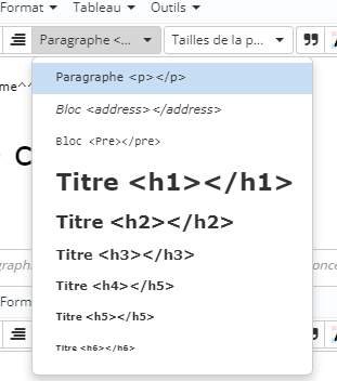

Oui et non.
Le css doit gérer les élément principaux mais dans une page cms le gras, les listes, les tailles peuvent être modifiés.
Je préfère une taille 18 à une balise Titre 2 qui rajoute des balises. D'ailleurs j'ai changé les intitulés pour ces blocs pour que tout le monde comprenne:

Ce sont des notices ça, pas des fatals...
Je vais installer un Wamp pour tester.

Le 07/07/2023 à 11:17 AM, Asu34 a dit :
Bonjour @Eolia,
J'ai voulu installer cette PhenixSuite en local (wamp) afin de la tester, mais lors de l'installation, à 23% j'ai cette erreur :
Serais-tu d'où cela pourrait venir ?
Effectivement $_SERVER['HTTP_HOST'] n'existe pas nativement dans Wamp.
Ce sera ok pour la .13
En attendant vous pouvez mettre le display_errors à false dans votre Wamp pour ne pas crasher l'install.
