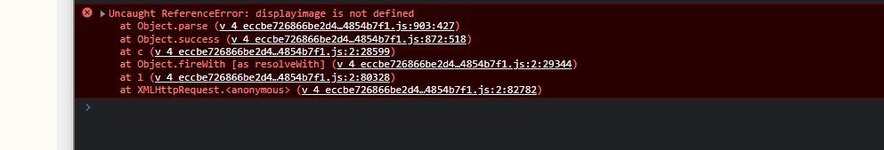

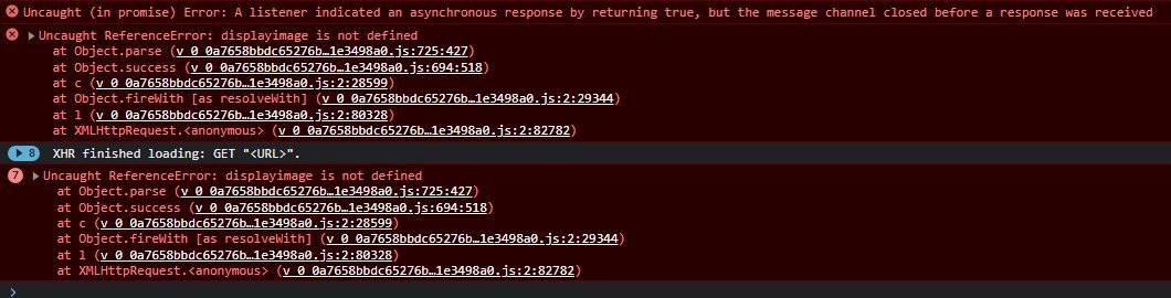

PI sauf erreur de ma part le blocksearch rechercher ne fonctionne pas. J'ai cette erreur en console :
Vous n'avez rien modifié dans le module blocksearch ? de base j'ai ça:
la variable displayImage est affectée dans le frontControler :
Media::addJsDefL('displayimage', (bool)Configuration::get('PS_SEARCH_IMAGE'));
Donc doit être définie à true ou false.

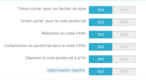

Avez-vous bien ces réglages dans Performances ?
Bizarre, le rendu est effectivement plus sympa chez vous :) et oui pour les réglages dans performance qui par défaut sont déjà ainsi.
Oui également avec une installation fraîche de la 1.6.2.13 (prise sur votre site) sans aucune modification...
Peux être mon wamp encore ?

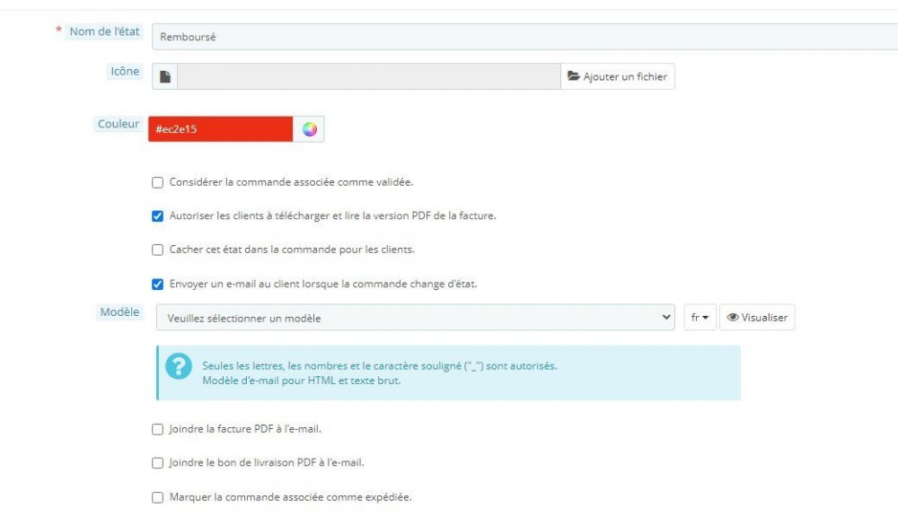

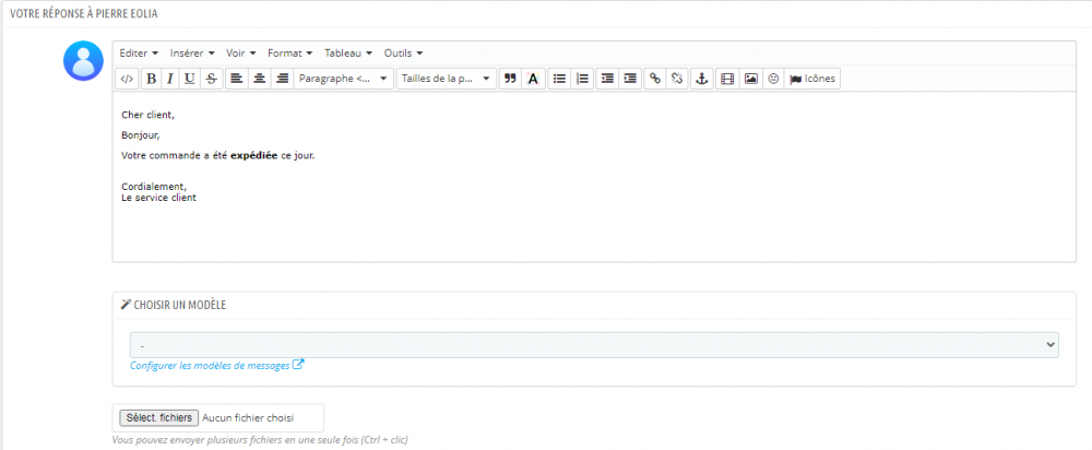

Il y a 18 heures, Asu34 a dit :
PI : dans commande / états avec envoi mail on ne peut pas choisir de modèle. Il n'en propose aucun et quant on clique également sur visualiser il ne se passe donc rien.
Ok mais je ne vais pas ré-écrire tout Phenix pour votre Windows...
Pour ce cas précis, il faut remplacer la fonction d'origine de AdminStatuses Controller.php par celle-ci:
    protected function getTemplates()
        $array = array();
        foreach (Language::getLanguages(false) as $language) {
            $iso_code = $language['iso_code'];
            $directory = _PS_THEME_DIR_.'mails/'.$iso_code.'/*\.html';
            if(strtoupper(substr(PHP_OS, 0, 3)) === 'WIN') {
                $directory = _PS_THEME_DIR_.'mails\\'.$iso_code.'\\*.html';
            $theme_paths = glob($directory);
            $array[$iso_code][] = array(
                            'id' => '',
                            'name' => $this->l('Please select a template'),
                            'folder' => ''
            foreach($theme_paths as $path) {
                    $template = str_replace(_PS_THEME_DIR_.'mails\\'.$iso_code.'\\', '', $path);
                else {
                    $template = str_replace(_PS_THEME_DIR_.'mails/'.$iso_code.'/', '', $path);
                $array[$iso_code][$template] = array(
                                'id' => substr($template, 0, -5),
                                'name' => substr($template, 0, -5),
                                'folder' => _THEME_DIR_.'mails/');
            $directory = _PS_MAIL_DIR_.'mails/'.$iso_code.'/*\.html';
                $directory = _PS_MAIL_DIR_.'mails\\'.$iso_code.'\\*.html';
            $templates = glob($directory);
            foreach($templates as $path) {
                    $template = str_replace(_PS_MAIL_DIR_.'mails\\'.$iso_code.'\\', '', $path);
                else {
                    $template = str_replace(_PS_MAIL_DIR_.'mails/'.$iso_code.'/', '', $path);
                if(!isset($array[$template]))
        return $array;
Parce que sous Linux, les séparateurs de fichiers c'est / et sous Windows c'est \
Edited by Eolia (see edit history)

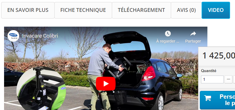

Bonsoir Eolia,
J'ai un soucis au niveau des vidéo avec le module manage vidéo opart (fonctionne très bien sous prestashop 1.6.1.24)
Sous phenix v12 v13, : Aune erreur, Tout semble fonctionne bien avec les produits existants, videos affichent bien
Mais si je veux inserrer dans ancienne ou un nouvelle video dans un nouveau produit, puis enregistrer ça ne veut pas enregistrer, donc pas video sur les nouveaux produits.
Pouvez-vous jeter un oeil sur mon sitetest.com et me corriger cela si possible svp ?
PS : il ne faut pas réinitialiser le module car je risque de perdre +500 vidéos indexés...
Merci par avance

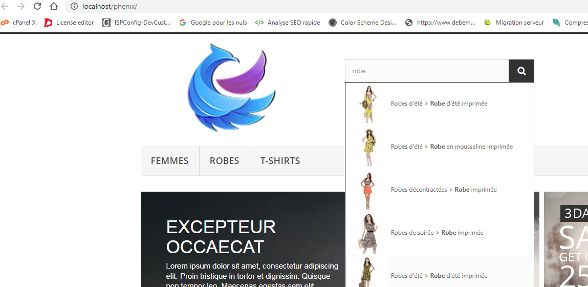

Bonjour Eolia,
Merci pour cette nouvelle version.
Je suis reparti de une sauvegarde de mon Ps1.6.1.30 et j'ai fait la mise à jour vers la 1.6.2.13
Aucun soucis lors de la mise à jour.
J'ai activé "Afficher les images produits dans la recherche Ajax", vidé le cache, mais je n'ai pas d'images.
J'ai essayé avec les différents formats proposés, mais rien n'y change.
Autre truc bizarre, au delà de 4 caractères tapés dans le champs de recherche, les images de produits ne s'affichent pas.
Je suppose que c'est lié à mon thème, mais as-tu une idée où chercher svp ?
Merci d'avance.
Pilou

J'ai ajouté un contrôle dans tinymce mais votre module date un peu (2013^^)
Rebonsoir Eolia,
Je viens de retélécharger sur opart store en espérant la version est plus recent
l'instalation s'est bien déroulé sans erreurs,
lorsque je clique sur le bouton "video" il y a erreur 500
Fatal error: Uncaught Error: Call to undefined method Context::getTranslator() in /home/xxx/xxx/modules/opartproductvideo/controllers/admin/AdminOpartproductvideoController.php:64 Stack trace: #0 /home/xxx/xxx/modules/opartproductvideo/controllers/admin/AdminOpartproductvideoController.php(13): AdminOpartproductvideoController->l('Delete selected...')
#1 /home/xxx/xxx/classes/controller/Controller.php(144): AdminOpartproductvideoController->__construct(false, false) #2 /home/xxx/xxx/classes/Dispatcher.php(395): ControllerCore::getController('AdminOpartprodu...')
#3 /home/xxx/xxxx/xxxx/index.php(79): DispatcherCore->dispatch() #4 {main} thrown in /home/xxxx/xxx/modules/opartproductvideo/controllers/admin/AdminOpartproductvideoController.php on line 64
Il y a t-il moyen de corriger cela svp?
Merci par avance
Il y a 12 heures, Khundo2023 a dit :
Bonsoir Eolia,
Mince alors, je ne pourrais plus utiliser ce module? C'était pratique
Merci pour le retour,
Bonne soirée à vous
Ben si, justement, j'ai adapté tinymce en conséquence et j'ai téléchargé une vidéo^^
Bonjour Eolia,
Peut-être j'ai mal expliqué et mal compris..
J'utilise tjs depuis des années sous ps 1.6 le module opart manages vidéos pour insserer les videos de youtubes etc dans les articles des produits désirés et ça apparait dans l'onglet video du produit ciblé

Au secours Eolia,
c'est le bordel mes videos ne s'affichent plus dans l'onglet video comme ceci :(
maintenant toutes mes videos s'affichent en bas de page de l'onglet "En savoir plus"
ce n'est pas ce que je souhaite.
Normalement lorsque j'ajoute une video, je peux ajouter sur plusieur article et affiche que dans l'onglet video
là je n'ai pas reussi... sous phenix 7 ça passe bien mais le 12 et v13 je n'arrive pas
pouvez-vous m'aider svp
merci par avance
C'est réparé mais je ne vais pas continuer à intervenir à chaque fois.
En installant la dernière version du module vous l'avez décroché du hook productTab, je vous l'ai donc réaccroché.

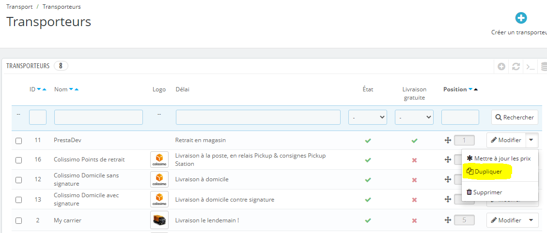

En 1.6.2.12, j'ai un problème que je n'avais pas vu avec les modes de livraison, dans le process de commande.
Pour tous les modes de livraison le système prend la valeur du champ "delay" du premier mode de livraison affiché.
Je ne comprends pas d'où ça peut venir, et ça pose un vrai problème de compréhension pour les clients, entre la livraison en boîte aux lettres, en relais ou en click and collect... on voit à chaque fois le texte "delay" correspondant au premier affiché (livraison en 2 jours en boîte aux lettres).
La requête de la classe carrier a l'air correcte... C'est un vrai mystère.
Savez-vous ce que je dois corriger pour régler cela ?
Merci.
C'est un bug natif dans tous les thèmes.
Il faut mettre déplacer le délai et le mettre dans la boucle foreach (de order-carrier.tpl et order-carrier-opc-advanced.tpl):

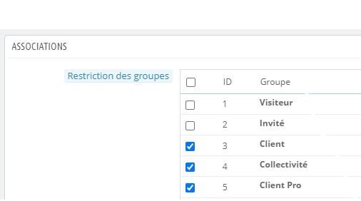

Bonsoir Eolia,
Juste une question dans rubrique groupe clients et  l'option : Activer restriction produits
lorsque je prends un produits et dans rubrique association je désactive un des groupes exemple "visiteurs"
ils ne voient plus le produit.
ma question : est ce qu'il y aurait-il un moyen avec Phenixsuite que les visiteurs ou le groupe restictiion désectionner  puissent quand même voir le produit mais sans prix ?
Merci par avance
Il y a 11 heures, Khundo2023 a dit :
Bonsoir Eolia,
Merci par avance
Non, pour ce genre de spécificité particulière il faudra passer par un module.
PhenixSuite n'est pas un fourre-tout, les options restent générales.
  • Like 1

Bon, j'arrive à le faire fonctionner mais en désactivant ce module qui a des erreurs js image.png.8a90f5d07adcd472fb2392cf1cc8d8f4.png
et en supprimant le blocksearch.js de votre thème.
Bon, ben, il va falloir que je teste sa compatibilité avec Phenix Suite.

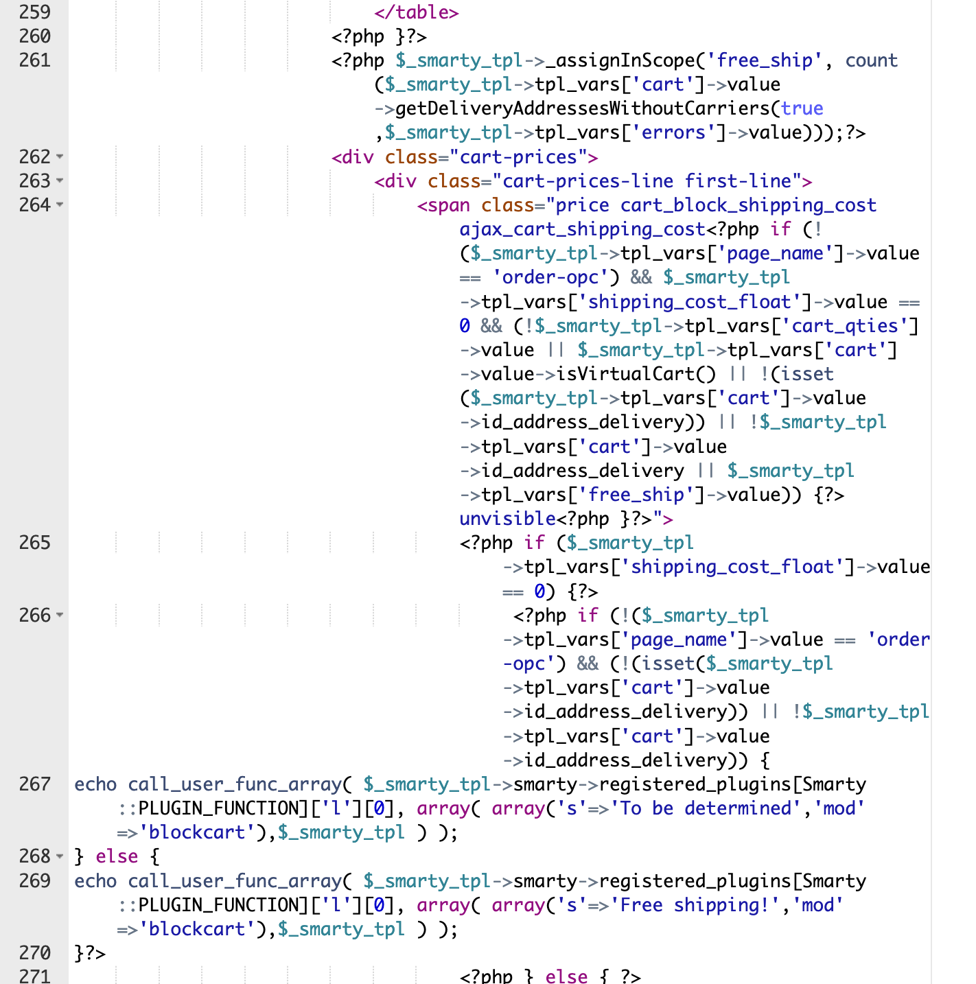

J'ai ce warning qui revient non stop :
Creating default object from empty value in /--path--/cache/smarty/compile/9f/1b/94/9f1b94ce5e9e706cd4529214dc55e8c193d06e0f_0.file.blockcart.tpl.php on line 261
Je ne sais pas où chercher, je suppose que l'erreur vient du fichier blockcart.tpl à la base ?

Le nom du tpl concerné est indiqué en haut de ce fichier compilé ;)
A priori c'est le blockcart-json.tpl dans votre thème.
La ligne correcte est celle-ci normalement:
"free_ship": {(!$shipping_cost_float && !count($cart->getDeliveryAddressesWithoutCarriers(true)))|json_encode},
Regardez le tpl du thème par défaut au cas où.
28 minutes ago, Eolia said:
Merci Eolia, problème réglé.

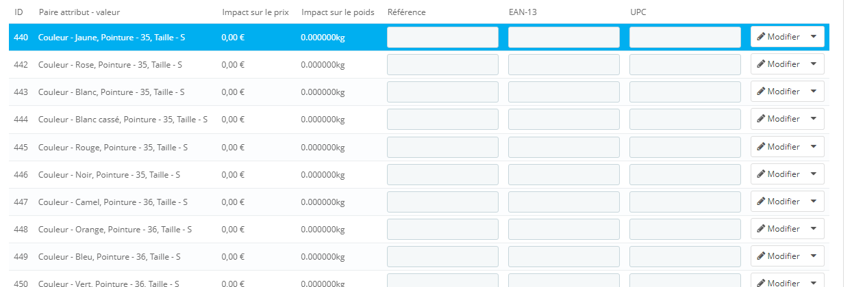

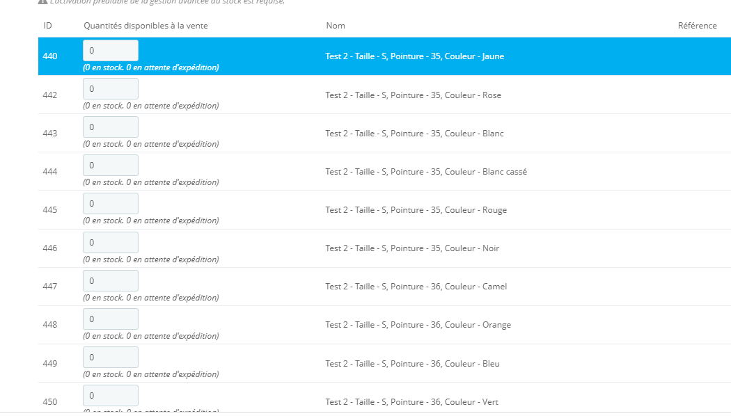

Je rencontre un souci avec les déclinaisons quand il y en a beaucoup à générer. Le script ne va jamais à terme sans planter (aucune erreur affichée à l'écran) et le timeout n'est pas en cause.
Par exemple je dois générer des déclinaisons de couleurs : 3 couleurs avec 19 choix possible pour chacune, cela fait 6859 combinaisons (19^3). Si on indique 10 produits en stock pour chaque déclinaison, ça donne une quantité de 68590. Le script crée d'abord les 6859 combinaisons (cela prend un peu plus de 10 minutes) puis il incrémente les quantités pour chacune des combinaisons créées (cela dure environ 15/20 minutes supplémentaires) puis cela se termine par une page blanche.
En local malgré la page "vide" finale, le produit est en stock avec ses quantités et ses déclinaisons mais en live ça ne marche pas, le plantage semble se produire avant la fin de la génération des combinaisons (soit durant les 10 premières minutes).

Le problème de la génération des déclinaisons est un vaste chantier qui est à l'étude. Le code actuel pète soit en memory_limit soit en timeout vu les ressources que ça demande.
Regardez vos paramètres serveur en live.

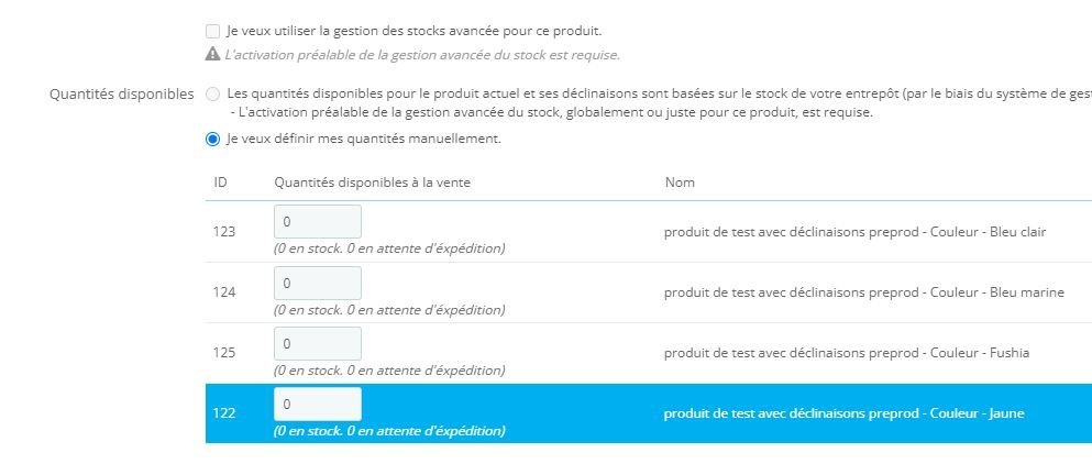

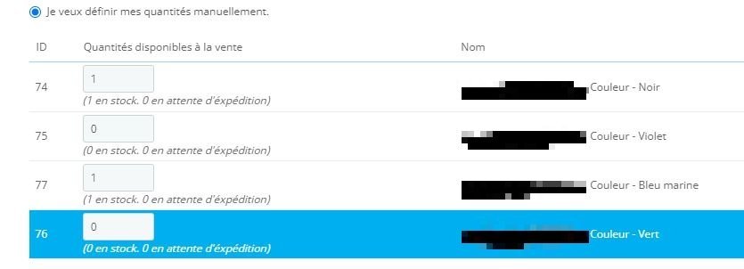

Bonjour,
Version 1.6.2.12, avez-vous connaissance d'un problème avec les déclinaisons ?
Genre des inversions de stock/d'affichage entre les déclinaisons (+ valables aussi sur les alertes produits retour en stock).

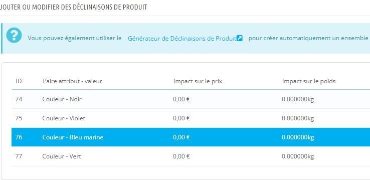

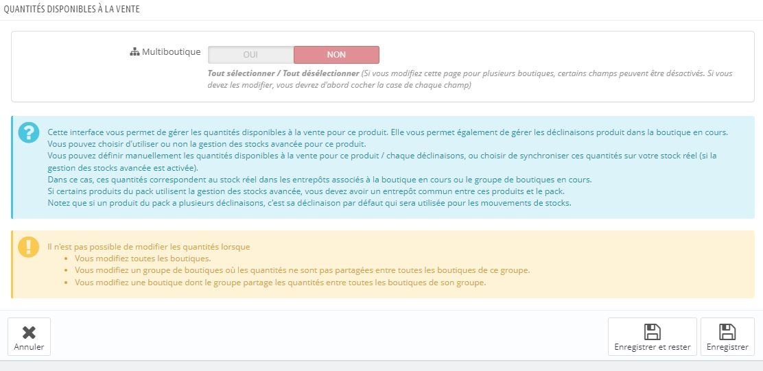

En fait je pense que c'est en BO, fiche produit, onglet Quantités. Mes id déclinaisons n'apparaissent pas par ordre croissant et les libellés ne correspondent pas aux id. Voir image jointes
- dans "déclinaisons" mon id 76 est "bleu marine" et c'est la déclinaison par défaut
- dans "quantités" le 76 arrive après le 77 et les libellés sont inversés, le 76 est associé à la couleur verte alors que c'est la couleur du 77...
Du coup forcément on met à jour les mauvaises quantités ce qui provoque le problème.
Je regarde de mon côté mais si vous savez corriger plus rapidement... merci.

19 minutes ago, Eolia said:
Avez-vous édité ou supprimé des attributs à la main ?
Une requête vient de product_attribute et l'autre de stock_available.
Non, rien à la main mais je suis sur un vieux produit, peut-être un souci de mise à jour de version...?
J'étais sur /themes/default/template/controllers/products/quantities, et il me trouve bien ce qui est affiché, et donc en erreur :
Dans la boucle :
{foreach from=$attributes item=attribute}
Pour :
{$attribute['id_product_attribute']} j'ai 76 (qui doit être Bleu marine)
Et si j'affiche
{$attribute['attribute_designation']} j'ai "vert" qui correspond à l'id 77
Pouvez-vous me dire où est product_attribute ? Merci
Table ps_product_attribute dans la base de données et table ps_stock_available pour les quantités
dans ps_product_attribute : toutes les quantités pour mon produit sont à 0 (les qtés/attribut ici semblent ne pas servir, si?)
dans ps_stock_available : les quantités par id attribute sont correctes
+ de précisions :
  • Je n'ai pas de problème en BDD je crois (stock_available est OK)
  • Je n'ai pas de problème en Front Office (j'ai les bonnes quantités par déclinaison, et pas de mélange)
  • J'ai uniquement un problème d'affichage en Back Office produit, quantités par déclinaison
  • Ce problème est gênant, parce qu'il induit des erreurs de saisie impactantes
Où :
  • mes déclinaisons n'apparaissent pas par id croissant
  • les quantités affichées et modifiées correspondent bien à celles de l'id
  • le texte ne correspond pas à celui de l'id affiché, mais à celui qui aurait dû s'afficher si les id avaient été dans l'ordre
  • le surlignage mettant en évidence la valeur par défaut correspond bien au bon id_attribute
Donc sur cette grille product\quantités  pour un produit avec déclinaisons : dans une même requête id_attribute + quantité sont corrects, mais pas l'ordre ni le libellé.
Ce problème affecte au moins :
  • des produits créés en 1.6.1.24
  • des produits créés en 1.6.2.9
Merci pour l'identification AdminProductControllers, j'avais justement le nez dedans, j'essaie de comprendre qu'est-ce qui met en vrac la construction du tableau attributes. J'ai l'impression qu'à la création tout est ok, mais quand on modifie les quantités il se passe quelque chose... je vais essayer aussi de reproduire le moment où ça part de travers.
Edited by Sda33

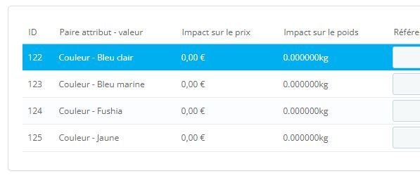

C'est dès cette fonction qu'il y a un problème :
$attributes = $obj->getAttributesResume($this->context->language->id);
Savez-vous où elle est pour que je continue à remonter... ?
(+ d'infos ci-dessous)
dans AdminProductsController ici elle me renvoie
123-Couleur - Bleu clair
124-Couleur - Bleu marine
125-Couleur - Fushia
122-Couleur - Jaune
au lieu de
122 = Bleu clair
123 = Bleu marine
124 = Fushia
125 = Jaune

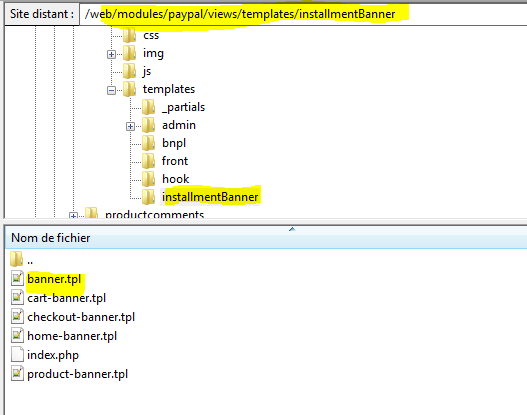

Bonjour Eolia
Bonnes vacances a vous aussi !
Je rencontre ce message d'erreur quand je veux modifier la configuration du module paypal avec la version 1.6.2.14 :
[PrestaShop] Fatal error in module file :C:\wamp64\www\Backup\tools\smarty\sysplugins\smarty_internal_template.php:
Uncaught --> Smarty: Unable to load template 'file:C:\wamp64\www\Backup/modules/paypal/views/templates/installmentBanner/banner.tpl' <-- thrown
40 minutes ago, Eolia said:
Re
Les bannnieres s'installent bien en rechargeant le module
Reste plus qu'a le configurer !

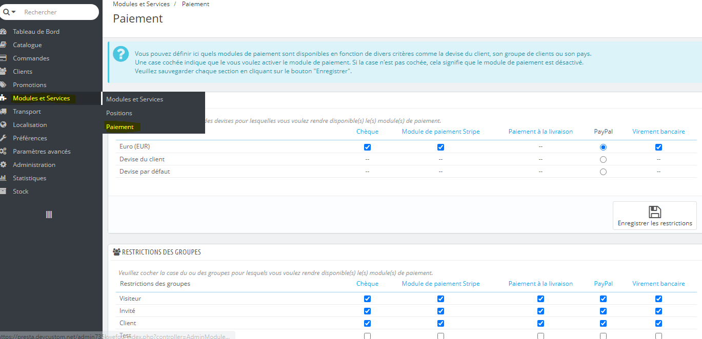

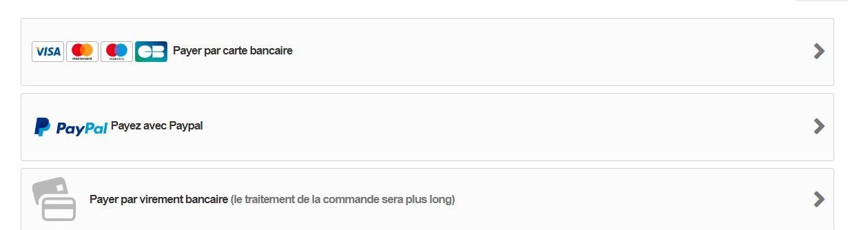

Paypal n'apparait plus dans les moyens de paiement disponibles ! et pourtant il est bien greffé !
Merci Eolia pour l'aide
Edited by docmusicstation (see edit history)
il y a 50 minutes, docmusicstation a dit :
Re
Verifiez groupes, pays et monnaies dans Modules => Paiement
Ben il n'y a pas 50 solutions. Pour que le module apparaisse il faut qu'il soit:
- greffé sur les hooks prévus
- activé
- complètement configuré
- autorisé pour les groupes, pays et monnaies
- qu'il n'y ait pas d'autres modules qui le bloqueraient (genre restriction des moyens de paiement ou autre)

Bonjour Docmusicien, Eolia
J'ai eu le même erreur lors de la mise à jour de phenixv13 vers v14
En rechargeant le module paypal Eolia a posté pour vous rassurer tout refonctionne parfaitement (testé paiement en temps réel)
il n'y a rien à reconfigurer sur paypal si vous l'aviez déjà faites sur l'ancien version phenix, sa position, compte commerçant sont en place etc
testpaypal.thumb.JPG.65e6aba497d611df0280f6d77a99e065.JPGtestpaypalv14ok.JPG.aff181b3344ebc5c7fbe634e893f81fa.JPG
Bonne journée à vous
