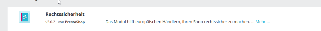

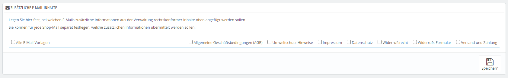

coberhaus Posted January 3, 2021 Share Posted January 3, 2021 Hallo zusammen, ich verwende Prestashop 1.7.7.0 und das Modul Rechtssicherheit v3.0.2 (sowie das "Warehouse" Theme, v4.4.2). Um rechtskonform zu sein, würde ich nun gern diverse Inhalte (AGB, Widerrufsregelungen etc) an meine bestehenden Emails anhängen. Ich erinnere mich, dass per Einstellungen im Modul Rechtssicherheit definiert werden konnte, welche Emails welche Zusatzangaben bekommen sollten. War dies in meiner DEV-Umgebung noch möglich, habe ich nach die Möglichkeit im angehenden Produktiv-System nicht mehr (siehe Anhang). Weiß jemand weiter? Danke und viele Grüße Cajetan Link to comment Share on other sites More sharing options...

coberhaus Posted January 4, 2021 Author Share Posted January 4, 2021 Ja, die Emails gehen raus (ohne Anhänge) Link to comment Share on other sites More sharing options...
Claudiocool Posted January 4, 2021 Share Posted January 4, 2021 Gut, normal sollten die mit dem Modul verknüpft seiun. Ich würde es mal resetten, ggf. deinstallieren und neu installieren. Link to comment Share on other sites More sharing options...

coberhaus Posted January 4, 2021 Author Share Posted January 4, 2021 Quote Gut, normal sollten die mit dem Modul verknüpft seiun. Ich würde es mal resetten, ggf. deinstallieren und neu installieren. Reset habe ich schon probiert, werde mal deinstallation/re-installation versuchen Quote Hast du zwischenzeitlich auf 1.7.7 upgegradet? Welche PHP-Version läuft? Die CMS-Seiten sind vorhanden und im Shop aufrufbar? Der Shop ist neu aufgesetzt mit 1.7.7.0, PHP = 7.3.25. Die CMS-Seiten sind vorhanden und aufrufbar. Was ich bemerkenswert finde: Meine Dev-Umgebung hat PS 1.7.6.7 (nach Upgrade von 1.7.5.2), dort funktioniert es. Link to comment Share on other sites More sharing options...

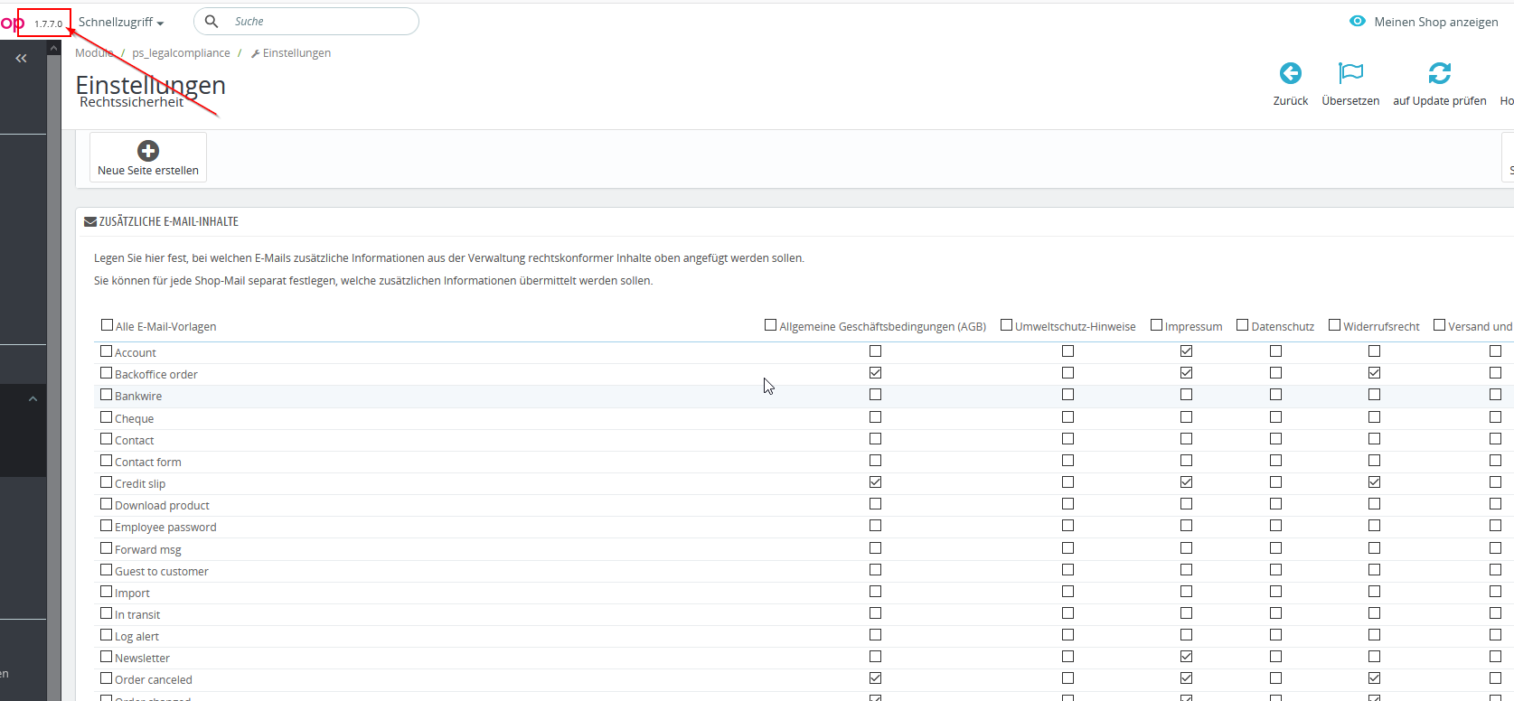

JBW Posted January 5, 2021 Share Posted January 5, 2021 Ich sehe es in 1.7.7. mit Rechtssicherheits Modul Version 3.0.2 Link to comment Share on other sites More sharing options...
Claudiocool Posted January 5, 2021 Share Posted January 5, 2021 Ja, so sollte das aussehen Link to comment Share on other sites More sharing options...
coberhaus Posted January 5, 2021 Author Share Posted January 5, 2021 On 1/4/2021 at 8:11 PM, Claudiocool said: wenn das jetzt ein Bug von 1.7.7.0 ist... Scheint es nicht zu sein - nach der von Dir vorgeschlagenen Deinstallation/Installation sehe ich nun die Templates. Danke an alle! Link to comment Share on other sites More sharing options...
Claudiocool Posted January 5, 2021 Share Posted January 5, 2021 Okay, dann war es wohl wirklich so, dass da in der Datenbank keine Verknüpfungen zu den Mail bestanden haben. Wenn es jetzt funktioniert hat, ist es okay. Reset/De- und Neuinstallation hilft hier oft, um solche Verknüpfungen wiederherzustellen. Link to comment Share on other sites More sharing options...

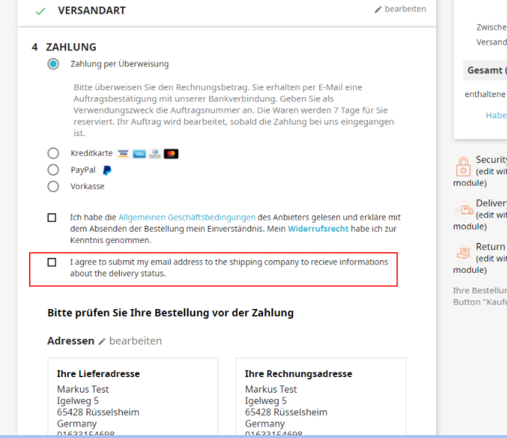

Mikuteit Posted April 20, 2021 Share Posted April 20, 2021 Hallo! Ich sehe das nicht so. erstens, wird PrestaShop ja noch immer weiter entwickelt, bestimmt kommt irgendwann eine Version die mehr als php7.3 unterstützt zweitens, denke ich, wird das Modul rechtssicherheit ja weiter enteickelt. (hatte Kontakt Telefonisch mit der Firma. Klingt zu mindest so) drittens, werden ja Module neu entwickelt. Gerade im Checkout bereich, wird die gleiche Firma gerade aktiv...Habe da zwar einen Screen, was Sie machen möchten, weiß aber nicht, ob ich den Posten darf... Kommt direkt von denen... Denke also, es wird damit weiter gehen. Lasse mich aber gerne anders belehren... Link to comment Share on other sites More sharing options...

Mikuteit Posted April 28, 2021 Share Posted April 28, 2021 Habe jetzt die Erlaubnis den Screen zu Posten! Bekomme auch, warscheinlich in der nächsten Woche, das Modul zum teten! Link to comment Share on other sites More sharing options...
