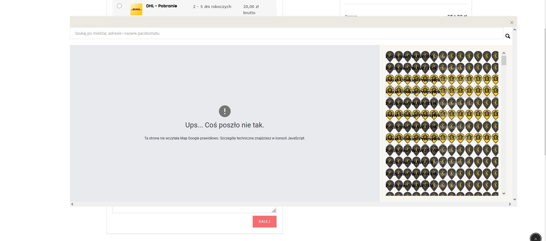

Daresh Posted May 12, 2021 Author Share Posted May 12, 2021 Nie, moduł wyświetla listę paczkomatów na podstawie kodu pobieranego każdorazowo z InPostu, jeżeli czegoś tam brakuje to jest to poza wpływem modułu. Proponuję porównać jak to wygląda na demo InPostu: https://geowidget.easypack24.net/examples/basic.html Link to comment Share on other sites More sharing options...
gs2k Posted May 12, 2021 Share Posted May 12, 2021 Już wiadomo o co chodzi. Moduł pobiera paczkomaty. A to drugie miejsce to paczkopunkt. Link to comment Share on other sites More sharing options...

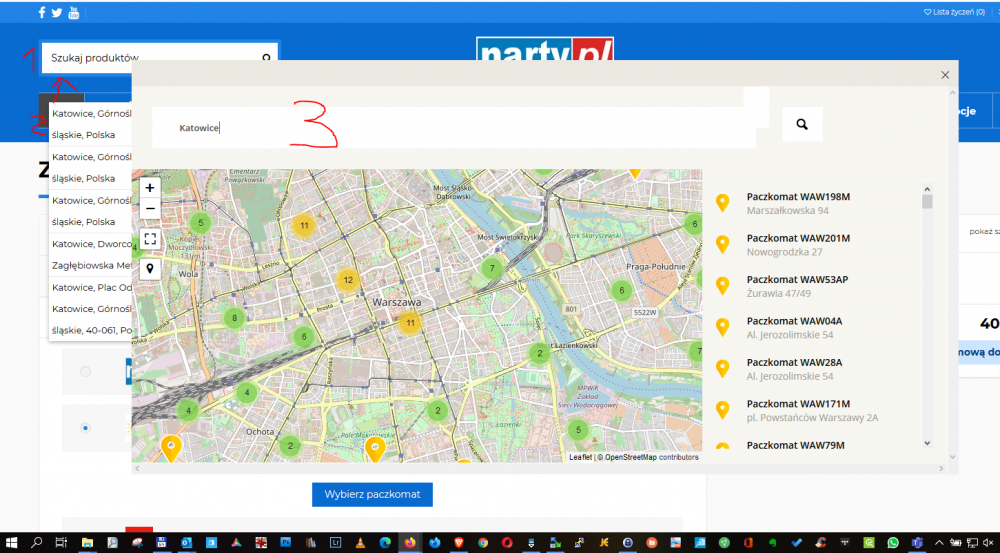

webspy Posted October 15, 2021 Share Posted October 15, 2021 Witam, Czy ktoś ma podobny problem, że jeśli się nie wybierze żadnego paczkomatu to można przejść dalej do płatności? Problem pojawia się tylko kiedy są dwie opcje wyboru przewoźnika czyli inpost i inpost weekend. Tam są chyba dwa takie same nazwy ID pola button, ale nie wiem jak to pozmieniać aby poprawnie działało. Link to comment Share on other sites More sharing options...
webspy Posted October 19, 2021 Share Posted October 19, 2021 On 10/15/2021 at 11:34 PM, webspy said: Witam, Czy ktoś ma podobny problem, że jeśli się nie wybierze żadnego paczkomatu to można przejść dalej do płatności? Problem pojawia się tylko kiedy są dwie opcje wyboru przewoźnika czyli inpost i inpost weekend. Tam są chyba dwa takie same nazwy ID pola button, ale nie wiem jak to pozmieniać aby poprawnie działało. Tymczasowo problem rozwiązany po zmianie z 3 na 6 w pliku gmparcellocker.js if ($('.chosen-parcel').text().length > 6) { $('button[name="confirmDeliveryOption"]').attr('disabled', false); } else { $('button[name="confirmDeliveryOption"]').attr('disabled', true); } Link to comment Share on other sites More sharing options...

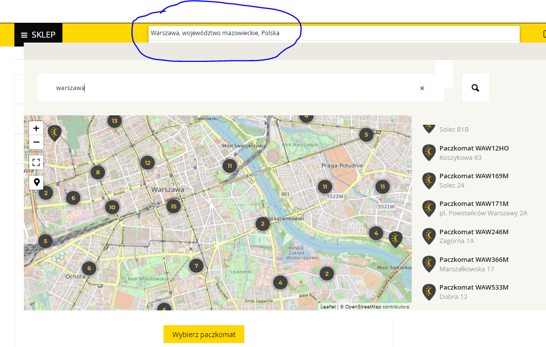

Markoni Posted November 19, 2021 Share Posted November 19, 2021 Dnia 19.10.2021 o 9:29 AM, webspy napisał: Dnia 19.10.2021 o 9:29 AM, webspy napisał: Dnia 15.10.2021 o 11:34 PM, webspy napisał: Witam, Czy ktoś ma podobny problem, że jeśli się nie wybierze żadnego paczkomatu to można przejść dalej do płatności? Problem pojawia się tylko kiedy są dwie opcje wyboru przewoźnika czyli inpost i inpost weekend. Tam są chyba dwa takie same nazwy ID pola button, ale nie wiem jak to pozmieniać aby poprawnie działało. Tymczasowo problem rozwiązany po zmianie z 3 na 6 w pliku gmparcellocker.js if ($('.chosen-parcel').text().length > 6) { $('button[name="confirmDeliveryOption"]').attr('disabled', false); } else { $('button[name="confirmDeliveryOption"]').attr('disabled', true); } Niestety nie pomogła zmiana z 3 na 6 w PrestaShop 1.7.7.2. Jeśli się nie wybierze żadnego paczkomatu to można przejść dalej do płatności. Czy ma ktoś inny pomysł na rozwiązanie tego problemu. Link to comment Share on other sites More sharing options...
webspy Posted November 19, 2021 Share Posted November 19, 2021 8 hours ago, Markoni said: Niestety nie pomogła zmiana z 3 na 6 w PrestaShop 1.7.7.2. Jeśli się nie wybierze żadnego paczkomatu to można przejść dalej do płatności. Czy ma ktoś inny pomysł na rozwiązanie tego problemu. Wyczyszczona pamięć podręczna po zmianie? w przeglądarce ctrl+F5 ? Link to comment Share on other sites More sharing options...
Daresh Posted November 20, 2021 Author Share Posted November 20, 2021 Zmiana z 3 na 6 nie ma prawa nic pomóc, moduł ogólnie nie ma problemu z tą wersją Presty, ale oczywiście może być problem na konkretnym sklepie, wynikający np. z używania innych modułów, które generują jakieś błędy JavaScript i to by wymagało indywidualnej analizy. Link to comment Share on other sites More sharing options...
webspy Posted November 20, 2021 Share Posted November 20, 2021 14 hours ago, Daresh said: Zmiana z 3 na 6 nie ma prawa nic pomóc, moduł ogólnie nie ma problemu z tą wersją Presty, ale oczywiście może być problem na konkretnym sklepie, wynikający np. z używania innych modułów, które generują jakieś błędy JavaScript i to by wymagało indywidualnej analizy. W takim razie do czego jest ten kod: if ($('.chosen-parcel').text().length > 3) window.setInterval(function () { if ($('.gmparcellocker-button').is(':visible')) { window.checkGmParcellocker = true; if ($('.chosen-parcel').text().length > 3) { $('button[name="confirmDeliveryOption"]').attr('disabled', false); } else { $('button[name="confirmDeliveryOption"]').attr('disabled', true); } } else { if (window.checkGmParcellocker) { $('button[name="confirmDeliveryOption"]').attr('disabled', false); window.checkGmParcellocker = false; } } }, 500); Presta 1.7.7.8 -> liczba 3 -> button confirmDeliveryOption aktywny jak nie mamy wybranego żadnego paczkomatu. liczba 6 -> button confirmDeliveryOption disabled (nie można przejść dalej do płatności) Sytuacja oczywiście tylko przy dostępnych dwóch opcjach paczkomat i paczkomat weekend. W mojej sytuacji pomaga taka zmiana. Jak ktoś ma inne rozwiązanie to chętnie zobaczę. Link to comment Share on other sites More sharing options...
Daresh Posted November 20, 2021 Author Share Posted November 20, 2021 To sprawdza czy w polu na wybrany paczkomat coś jest wpisane. Faktycznie przy dwóch opcjach to bierze oba pola i daje 6 gdy nie jest nic wybrane, więc można zmienić na 6. Link to comment Share on other sites More sharing options...

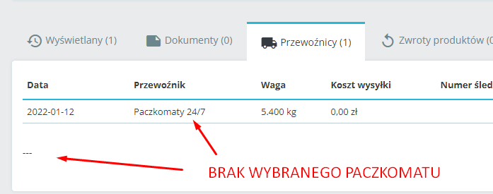

grze11 Posted January 12, 2022 Share Posted January 12, 2022 Mam problem z modułem, pole wybierz paczkomat nie jest wymagane poprzez co można dokonać płatności nie wybierając paczkomatu, można to gdzie zmienić ?? Link to comment Share on other sites More sharing options...
grze11 Posted January 12, 2022 Share Posted January 12, 2022 Link to comment Share on other sites More sharing options...
webspy Posted January 13, 2022 Share Posted January 13, 2022 On 1/12/2022 at 12:08 PM, grze11 said: Mam problem z modułem, pole wybierz paczkomat nie jest wymagane poprzez co można dokonać płatności nie wybierając paczkomatu, można to gdzie zmienić ?? problem z przejściem do płatności bez wybrania paczkomatu jest opisany kilka postów wyżej. Masz dwa paczkomaty w dostawie? paczkomat i paczkomat weekend? Link to comment Share on other sites More sharing options...
grze11 Posted January 14, 2022 Share Posted January 14, 2022 Jeden paczkomat Link to comment Share on other sites More sharing options...
webspy Posted January 14, 2022 Share Posted January 14, 2022 To już potrzebnych jest więcej informacji. Jaka wersja presty, jak masz dodatkowe moduły wysyłki to wyłącz i spróbuj ponownie. Wyczyść pamięć podręczną. Problem może też być z szablonem. Link to comment Share on other sites More sharing options...

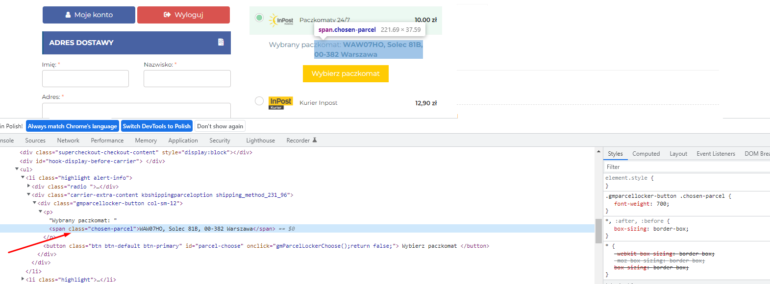

feronek Posted January 2 Share Posted January 2 Jest jakaś szansa, żebyś zrobił walidację dla pola "Wybrany paczkomat"? Ewentualnie jaki byłby koszt dostosowania modułu do koszyka Supercheckout od Knowband? Czy jesteś w stanie to zrobić, czy raczej powinnam napisać do Knowband? Link to comment Share on other sites More sharing options...
feronek Posted January 2 Share Posted January 2 (edited) Jeśli ktoś korzysta z modułu Supercheckout od firmy Knowband, to, żeby moduł paczkomaty24/7 działał i nie puszczał zamówień bez wyboru paczkomatu warto w module Supercheckout w zakładce Dostosowanie w polu na custom js wstawić kod, który ukrywa przycisk "Złóż zamówienie" jeśli ktoś nie wybierze paczkomatu: Ja wstawiłam taki kod: window.setInterval(function () { $('#supercheckout_confirm_order').css('display','block'); if ($('.gmparcellocker-button').is(':visible')) { $('#supercheckout_confirm_order').css('display','block'); window.checkGmParcellocker = true; if ($('.chosen-parcel').text().length > 6) { $('#supercheckout_confirm_order').css('display','block'); $('.alert-wrong').css('display','none'); } else { $('#supercheckout_confirm_order').css('display','none'); $('.alert-wrong').css('display','block'); } } else { if (window.checkGmParcellocker) { $('#supercheckout_confirm_order').css('display','block'); window.checkGmParcellocker = false; } } }, 500); Dodatkowo w pliku button.tpl dodałam: <div class="alert-wrong">Musisz wybrać paczkomat</div> i ostylowałam go w css: .alert-wrong { display: none; background: #ff0000; padding: 10px; color: #fff; font-weight: bold; margin: 10px auto; } Może nie jest to idealne rozwiązanie i ktoś znajdzie lepsze, ale u mnie działa. I jest szansa, że baselinker nie będzie pomijał zamówień bez wybranego paczkomatu. Edited January 2 by feronek (see edit history) 1 Link to comment Share on other sites More sharing options...
