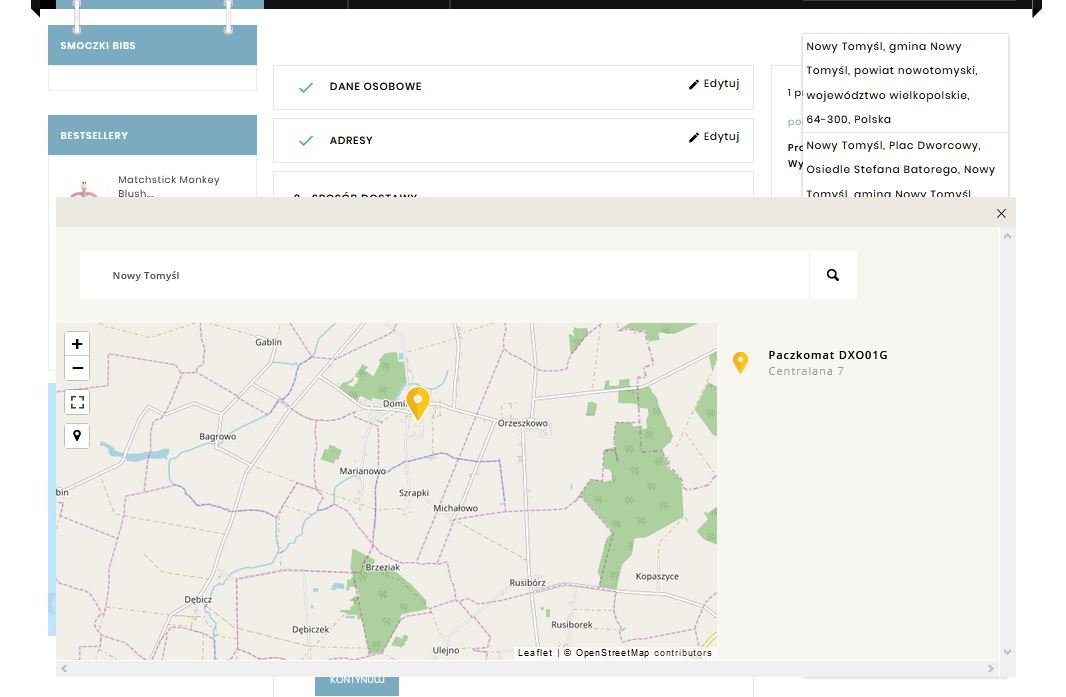

SlowK1337 Posted April 3, 2020 Share Posted April 3, 2020 Mam problem taki jak w załączniku. Jak wpisuję wyszukiwanie, to podpowiedzi pokazują mi się pod mapką i nie idzie na nie kliknąć. Da się coś z tym zrobić? Link to comment Share on other sites More sharing options...
Daresh Posted April 3, 2020 Author Share Posted April 3, 2020 Wygląda jak jakiś konflikt między stylami InPostu a szablonu, pewnie do rozwiązania przez frontendowca. Link to comment Share on other sites More sharing options...
SlowK1337 Posted April 3, 2020 Share Posted April 3, 2020 Ok, wystarczyło wyłączyć pasek wyszukiwania na stronie "order" podpowiedzi już działają ładnie 1 Link to comment Share on other sites More sharing options...

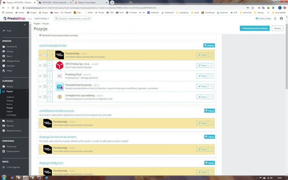

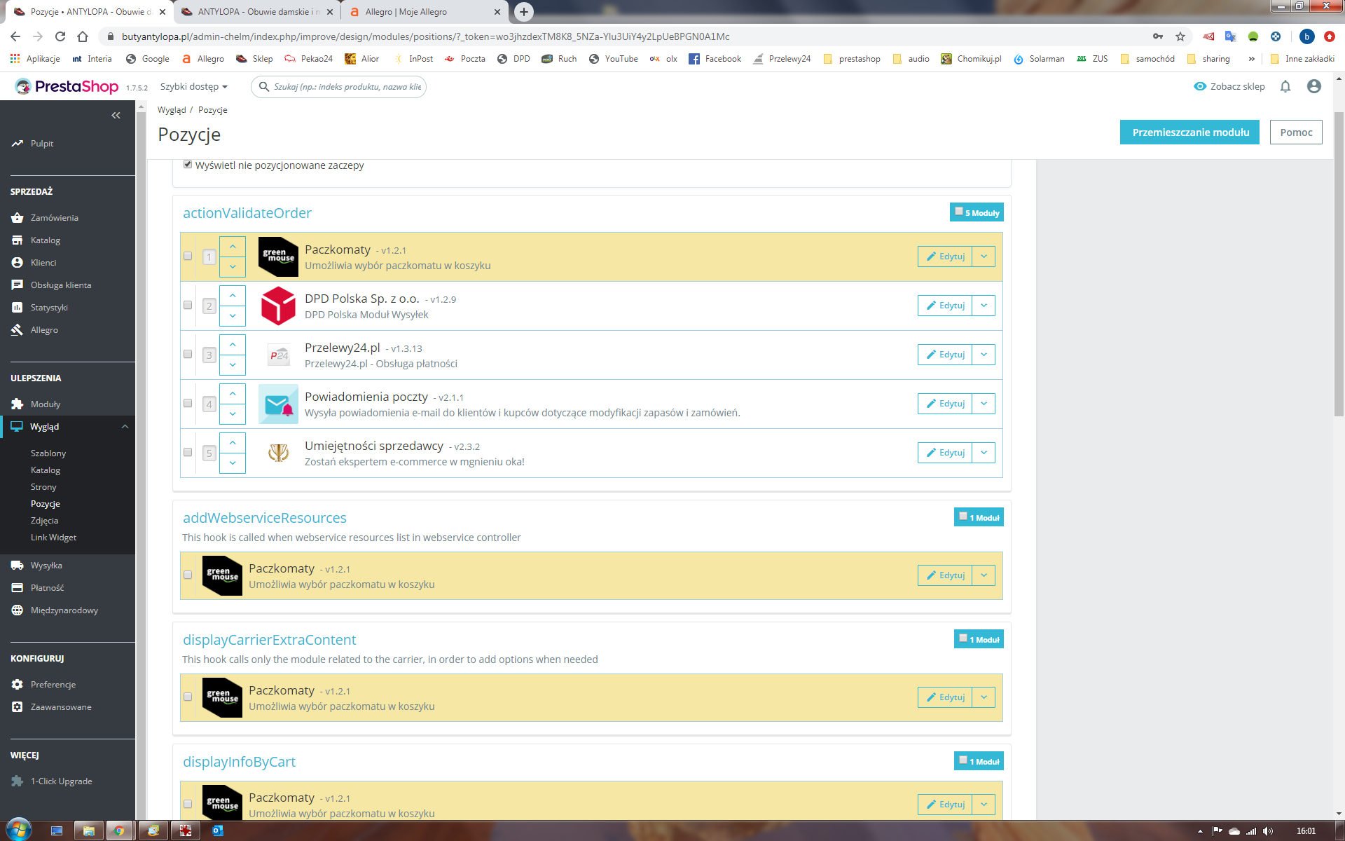

antylopa Posted April 15, 2020 Share Posted April 15, 2020 Mam problem z ustawieniem wyświetlania adresu paczkomatu jako adresu dostawy. Postępowałem zgodnie z zaleceniami, żeby moduł był pierwszy podpięty na hooku actionValidateOrder. Co robię żle? Presta 1.7.5.2 moduł 1.2.1 Link to comment Share on other sites More sharing options...
justinX Posted April 15, 2020 Share Posted April 15, 2020 Dziękuję za moduł! Link to comment Share on other sites More sharing options...
Daresh Posted April 15, 2020 Author Share Posted April 15, 2020 To powinno być wystarczające żeby adres dostawy podmienił się na adres paczkomatu. Link to comment Share on other sites More sharing options...
antylopa Posted April 15, 2020 Share Posted April 15, 2020 Niestety to nie działa Mam zainstalowany moduł Furgonetki, wyłączyłem go i też nic to nie dało. Co jeszcze mogę zrobić? Link to comment Share on other sites More sharing options...
justinX Posted April 16, 2020 Share Posted April 16, 2020 On 1/19/2020 at 7:17 PM, sir_henry said: Witam, Brawo ! super to ! taka funkcjonalność w połączeniu z Baselinkerem wystarczy w zupełności ! Brawo ! jedno tylko pytanie: w jakim kierunku zmodyfikować obecne ustawienia sklepu żeby dojść do takiego czegoś jak z kurierem przy przedpłacie i za pobraniem ? Tworzymy takiego samego jak kurier ? uda się ? Dzięki ! Jak zrobiłeś, ze adres Paczkomatu pozakazuje się do Baselinkera? U mnie to nie działa. Zamówienie wpada do BL, ale adres paczkomatu jest pusty. Link to comment Share on other sites More sharing options...
Daresh Posted April 16, 2020 Author Share Posted April 16, 2020 Baselinker musi być połączony przez API presty + musi być zezwolony dostęp do zasobu bl_order Link to comment Share on other sites More sharing options...
antylopa Posted April 16, 2020 Share Posted April 16, 2020 (edited) Po odinstalowaniu modułu zainstalowałem moduł Furgonetki. Problem pozostał, czyli albo Furgonetka nie dopracowała elementu zmiany adresu, albo jest to błąd systemowy. Czy ktoś podpowie jak z tym powalczyć? Problem rozwiązany. Odinstalowałem moduł, wyczyściłem poprzez FileZilla jego pozostałości w sklepie, na nowo zainstalowałem i skonfigurowałem moduł. Wielkie dzięki za doskonałą robotę Edited May 6, 2020 by antylopa (see edit history) Link to comment Share on other sites More sharing options...

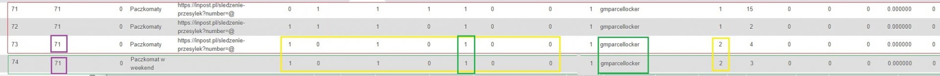

prus Posted May 10, 2020 Share Posted May 10, 2020 Jest możliwość powielenia przewoźnika stworzonego przez moduł? Chciałbym wprowadzić Paczkomat w weekend jako osobnego przewoźnika z inną ceną. Ogarniam w miarę sql więc jeżeli ogranicza się to do zmiany 0 na 1 to byłaby bajka proszę o naprowadzenie jeżeli jest to wykonalne Super moduł! Pozdrawiam, Jakub Link to comment Share on other sites More sharing options...
Daresh Posted May 10, 2020 Author Share Posted May 10, 2020 Ten przewoźnik wyróżnia się tym, że w bazie danych ma uzupełnioną kolumnę "module", problem jednak może być z tym, że będą dwie mapki i się moduł może pogubić, ale spróbować zawsze warto. Link to comment Share on other sites More sharing options...

prus Posted May 13, 2020 Share Posted May 13, 2020 Udało mi się włączyć drugiego przewoźnika z aktywnym modułem. Używam go jako Paczkomatu w weekend z ceną +4 PLN, ale jak ktoś ma potrzebę to można go też użyć jako Paczkomat z płatnością przy odbiorze tylko trzeba ostrzec klienta, że musi wybrać paczkomat który umożliwia taką opcję. Zamówienie przeszło normalnie, w baselinkerze też jest widoczne i można wystawić etykietę więc ten sposób wydaje się być bez wad, soo far. Lista kroków: ps.1 (Oczywiście zainstaluj i skonfiguruj najpierw moduł ) ps2. Standardowo zalecam zrobienie kopi bazy danych na wszelki wypadek i/lub przeprowadzenia modyfikacji na sklepie w piaskownicy/ postawionym lokalnie (chociaż sklepu modyfikacją przewoźników raczej nie zepsujesz, tj na koronę nie umrzesz ale jednak nosisz maseczkę) ps3. po wszystkim ciasteczka jakby nie działało 1. Stwórz i skonfiguruj nowego przewoźnika w panelu administracyjnym 2. Otwórz bazę danych prestashop, znajdź tabelę ps_carrier 3. Znajdź nowo stworzonego przewoźnika, u mnie "Paczkomat w weekend" (zielone) i przewoźnika/ków stworzonego/nych przez moduł "Paczkomat" (czerwone), będą na samym dole 4. Zmień ID_Refference nowego przewoźnika na takie samo jak u przewoźnika modułu (fioletowe) (w phpMyAdmin wystarczy dwukrotnie kliknąć na wartość i wpisać nową, w innym kliencie bazy danych można użyć polecenia sql update [takie polecenie można też wywołać w panelu admina PS ale nie umiem w prestaSql ] ) 5. Zmień wartości is-module i external_module_name na takie jak na obrazku (zielone) 6. Jeżeli jeszcze nie działa to zmień też część żółtą żeby była taka sama u nowego przewoźnika jak u starego ( na wszelki wypadek, konfiguracja nowego przewoźnika będzie po prostu taka sama jak modułowego) 7. Wsio ps4. Prawdopodobnie mam 3 modułowych przewoźników bo zmieniałem ich kolejność wyświetlania (dwóch pierwszych ma delete ustawione na 1.... tajemnice Presty) Dzięki @Daresh za super moduł! ps. 5 Jak ktoś chce zobaczyć czy działa to zapraszam na izpol.pl Pozdrawiam serdecznie! 1 Link to comment Share on other sites More sharing options...
Daresh Posted May 14, 2020 Author Share Posted May 14, 2020 Dzięki za info, cieszę się że się udało, ciekawe czy klienci poradzą sobie z określeniem który paczkomat ma pobranie. Tymczasem zaktualizowałem moduł w głównym poście o zmiany wprowadzone przez autorów SuperCheckout, choć to raczej nie jest wystarczające do tego żeby działało z tym modułem, skoro jak widać zmienili również 3 swoje pliki. Ale moduł ma też kosmetyczne poprawki w kodzie, więc tak czy inaczej warto zaktualizować. Link to comment Share on other sites More sharing options...
