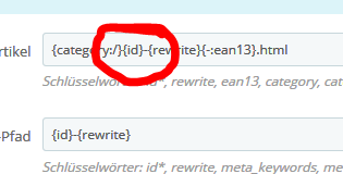

Claudiocool Posted July 21, 2019 Share Posted July 21, 2019 (edited) Okay, das heisst.... das eingekringelte "{id}-" rausnehmen, den redirect 301 drinlassen und es wird automatisch nach und nach ohne redirects laufen? Prinzipiell dürfte es eh grad der richtige Zeitpunkt sein, denn in 2 Wochen pausiere ich Google-Shopping sowieso für 3 Wochen... Edited July 21, 2019 by Claudiocool (see edit history) Link to comment Share on other sites More sharing options...
Claudiocool Posted July 21, 2019 Share Posted July 21, 2019 Ich kriege gerade die Fehlermeldung, dass die ID nicht weggelassen werden kann, da sie "Pflicht" ist Link to comment Share on other sites More sharing options...
Whiley Posted July 21, 2019 Share Posted July 21, 2019 vor einer Stunde schrieb Claudiocool: Ich kriege gerade die Fehlermeldung, dass die ID nicht weggelassen werden kann, da sie "Pflicht" ist Ganz so einfach ist das bei Prestashop nicht. Es gibt einige Module, die die urls bereinigen. Ich verwende immer dieses kostenlose Modul: https://github.com/faktiva/prestashop-clean-urls für die 1.6er Shops, (beim Fork ist das Modul bereits integriert). Näatürlich mußt du ab sofort darauf achten daß du keine gleichlautenden urls z.B. für unterschiedliche Produkte verwendest. Die Umleitung für Google machst du dann in einem zweiten Schritt. Grüsse Whiley Link to comment Share on other sites More sharing options...
