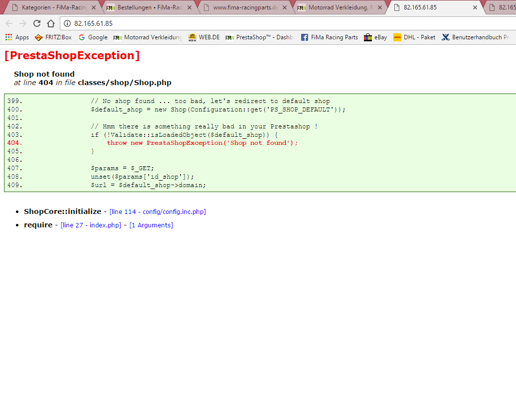

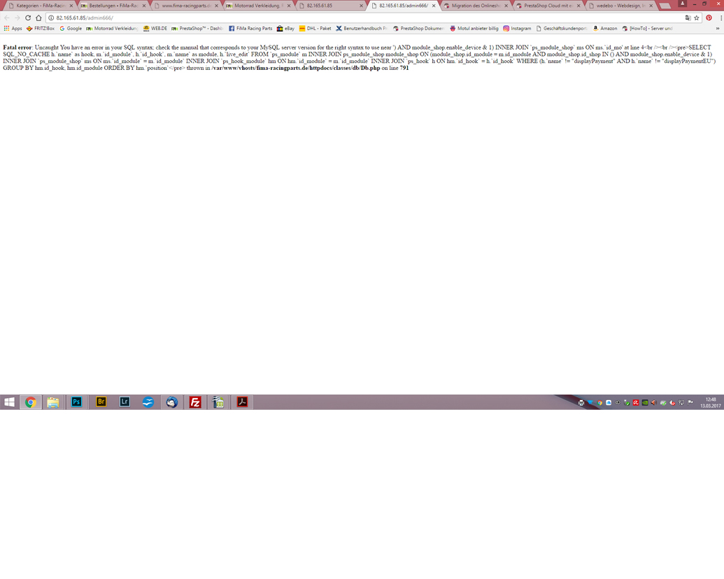

fima Posted March 13, 2017 Share Posted March 13, 2017 Hallo Ihr Lieben, wir haben jetzt schon lange Probleme mit unserem Hosting. Wir haben bei 1&1 den Vertrag Unlimited Plus. Allerdings wir hier der Cache immer so schnell gefüllt, dass die Seite dann nicht mehr erreichbar ist. (HTTP Error 500) Uns wurde geraten einen anderen Server zu wählen. Gesagt getan habe ich einen neuen Server dazugebucht. (Cloud Server L, soll laut Hotline für uns ausreichen) Am Wochenende hat nun unser Webdesigner, (hat leider keine Erfahrung mit Prestashop, ist aber ansonsten top!) den Server eingerichtet und den Shop umgezogen. Leider funktioniert dieser nun nicht. Anbei schicke ich euch die Screenshot von den Fehlermeldungen, die ich von unserem Webdesigner erhalten habe. (Der Shop läuft momentan noch mit dem Unlimited Plus Vertrag unter fima-racingparts.de) Bisher haben wir php 7.0 Link to comment Share on other sites More sharing options...
Shad86 Posted March 13, 2017 Share Posted March 13, 2017 Wurden auch in den Datenbanken der neue Server eingetragen? Bzw. wieso schreibt dein Webdesigner hier nicht selber? Naja, ansonsten gibt es hier aber eine super Anleitung. Wenn er die explizit Schritt für Schritt befolgt, sollte es klappen. Habe auf dem Wege vom Liveshop eine Kopie zu Testzwecken angelegt. https://www.prestashop.com/forums/topic/532067-howto-server-und-domainumzug-in-7-schritten-deutsch-prestashop-160-1619-inkl-sicherung/ https://www.prestashop.com/forums/topic/308669-tipp-prestashop-shop-als-kopie-des-liveshop-anlegen/ Link to comment Share on other sites More sharing options...
Claudiocool Posted March 15, 2017 Share Posted March 15, 2017 Wirklich PHP 7.0 und nicht 7.1? Die Fehlermeldung deutet auf ein Problem mit der Datenbank hin, wie Shad86 schon sagt. DB-Cache würde ich hier nicht machen, lieber Filecache und den Cache bei Bedarf in gewissen Abständen via Cronjob löschen. Link to comment Share on other sites More sharing options...
