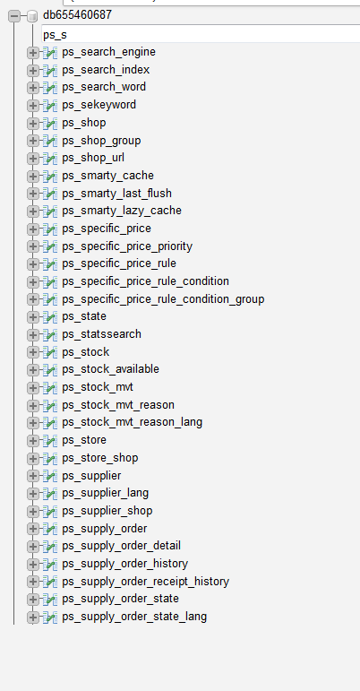

rictools Posted November 30, 2016 Share Posted November 30, 2016 Schon mal in der Datenbank versucht, da finde ich in configuration PS_SSL_ENABLED. Link to comment Share on other sites More sharing options...

rictools Posted November 30, 2016 Share Posted November 30, 2016 (edited) Ich habe nochmal nachgeschaut. Den Eintrag gibt es unter 1.7 leider nicht. :-( In 1.7.0.2 gibt es ihn noch, gerade überprüft, PS_SSL_ENABLED und PS_SSL_ENABLED_EVERYWHERE. Hier: https://www.prestashop.com/blog/en/guest-blogger-series-prestashop-ssl-installation-troubleshooting/ findest du die Info, daß du so dein Zugangsproblem lösen kannst, auch nochmal. Edited November 30, 2016 by rictools (see edit history) Link to comment Share on other sites More sharing options...
19zehn Posted November 30, 2016 Author Share Posted November 30, 2016 (edited) Hä? Wieso finde ich den denn nicht? Das es unterschiedliche Anbieter sind, ist gewissen Umständen geschuldet und hat aber auch monetäre Gründe. Edited November 30, 2016 by Schürmann H&S (see edit history) Link to comment Share on other sites More sharing options...
rictools Posted November 30, 2016 Share Posted November 30, 2016 Hä? Wieso finde ich den denn nicht? Du mußt natürlich erst einmal die Tabelle ps_configuration suchen und dort (unter fast 1000 Einträgen) dann die SSL-Einträge. Daß bei dir die Tabelle ps_... heißt, konnte ich übrigens nicht wissen, das ist einstellungsabhängig. Link to comment Share on other sites More sharing options...

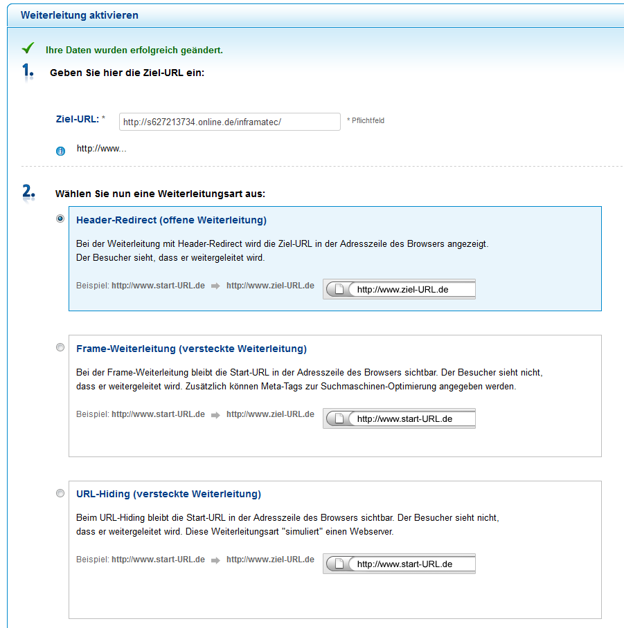

19zehn Posted November 30, 2016 Author Share Posted November 30, 2016 (edited) Okay. Ich komme rein. Aber nur auf den Login vom Backend und auf das Dashboard. Allerdings habe ich kein Design, sondern reinen HTML-Text?! Wenn ich auf die Frontend-Seite möchte, ändert sich die Adresszeile in "URL".de/index.php? und es öffnet sich eine 404-Seite von Google. Edited November 30, 2016 by Schürmann H&S (see edit history) Link to comment Share on other sites More sharing options...
rictools Posted November 30, 2016 Share Posted November 30, 2016 Mir ist ja immer noch nicht so ganz klar, was du jetzt genau "gewechselt" hast. Der Shop liegt beim gleichen Provider auf dem gleichen Server wie vorher? Die Domain ist auch noch die gleiche, zeigt aber von einem anderen Provider auf deinen Webspace (geschieht das auch auf die richtige Art?)? Kannst du Seiten im FrontOffice aufrufen? Link to comment Share on other sites More sharing options...
19zehn Posted November 30, 2016 Author Share Posted November 30, 2016 (edited) Da es doch nicht ganz so einfach scheint, beschreibe ich mein Problem mal etwas ausführlicher. Wobei ich mir im moment überlege, ob ich die Arbeitszeit jetzt und das stundenlange einrichten von 1.7, nicht einfach über den Jordan schmeißen soll und zu einem anderen Anbieter gehen soll. Ist 1.7 wirklich so schlecht? Früher: Domain: 1&1 Webspace: 1&1 Jetzt: Domain: United Domains Webspace: 1&1 Es hat sich nur etwas an der Domain getan. "Interne Domain" von 1&1 wäre "http://s627213734.online.de/inframatec/" Weiterleitung bei United Domains entsprechend Anhang. Backend inkl. Formatierung passt mitlerweile. Fehler im Frontend äußert sich wie oben beschrieben. Edit: Formatierung passt wieder nicht. Was kann das sein? Edited November 30, 2016 by Schürmann H&S (see edit history) Link to comment Share on other sites More sharing options...
rictools Posted November 30, 2016 Share Posted November 30, 2016 Geht - geht nicht - geht - geht nicht ist ja kein wirklicher Fehler, möglicherweise ein Timeout-Problem. Wäre nicht die versteckte Weiterleitung (so daß deine Domain angezeigt wird) nicht die richtige Wahl? So wird ja nicht deine Domain angezeigt und du mußt wohl auch diese "interne Domain" in Prestashop als URL eintragen (wie das dann mit SSL auf der Domain funktionieren soll, ist mir auch ein Rätsel ...). Was hast du denn für einen Webspace bei 1&1 (normalerweise sind da doch ausreichend Domains enthalten), ist das ein sehr kleines Paket, dann sind Probleme mit den Serverressourcen vorprogrammiert. Und die Kombination von zwei Providern (wobei das eh der gleiche Verein ist) macht das ganze auch nicht schneller bzw. stabiler ... Also die Hauptdomain des Shops als separate Domain scheint mir eine ziemlich nachteilige Sache zu sein .,. Link to comment Share on other sites More sharing options...

rictools Posted December 1, 2016 Share Posted December 1, 2016 Ich hatte mir das mit der Weiterleitung noch einmal angeschaut, du hast da offenbar nur die Wahl zwischen Pest und Cholera. Bei der ersten Variante erscheint die Domain gar nicht auf den Shop-Seiten, der Besucher wird nur zur tatsächlichen Shopadresse http://s627213734.on....de/inframatec/ weitergeleitet, was sehr unprofessionell aussieht und du kannst SSL für diese Domain dort sicher gar nicht nutzen, das macht eigentlich nur für Zusatzdomains Sinn, aber nicht für die Hauptdomain des Shops. Bei der zweiten wird in der Adresszeile des Browsers zwar die Domain angezeigt, aber nicht die einzelnen Seiten und Verzeichnisse, der Shop läuft genaugenommen auch nicht auf der Domain, sondern nur in einem übergestülpten Frame, also auch hier kann SSL meiner Meinung nach nicht funktionieren, die Shopdateien sind ja nicht über die Domain-SSL verschlüsselt, also unsicherer Content. Nur die dritte ist eine echte Weiterleitung, nur dauert alles doppelt so lange wie normal, und das ist bei Prestashop überhaupt nicht gut. Die Dateien werden nicht direkt an den Browser ausgeliefert, sondern immer vom Domain-Provider erst an den Hosting-Provider und dann erst zum Browser und umgekehrt natürlich genauso. IMHO, also meiner unmaßgeblichen Meinung nach ist also die einfache sinnvolle Lösung, die Hauptdomain inkl. der SSL-Verschlüsselung bei 1&1 zu lassen, die Domain an sich wird ja auch als Zusatzdomain nicht maßgeblich teurer sein oder zu ziehst eine andere Domain von 1&1 nach United Domains, für die keine eigenen Seiten hinterlegt sind oder zumindest kein eine schnelle Verbindung benötigendes Shopsystem. Warum du für E-Mail-Postfächer extra Geld bezahlst (ob 5 € im Monat für 1 oder für 50 Postfächer) ist mir ein Rätsel, du hast bei 1&1 Unlimited doch unbegrenzt E-Mail-Postfächer inklusive. Übrigens sehe ich gerade, daß bei den 1&1-Hostingtarifen jeweils nur noch 1 Domain inklusive ist, bis vor kurzem waren das noch mehrere je nach Paket. Ich hatte übrigens 1&1 Unlimited Plus (also schon eine Stufe über Unlimited) und habe (weil sehr lahm) auf Unlimited Pro aufgerüstet, der Geschwindigkeitsvorteil ist enorm. Andere Hoster sollen auch in günstigeren Tarifen schon ausreichend schnell sein. Bei einem Upgrade dürften die Inklusivdomains bis auf eine verloren gehen, müßtest du dir also gut überlegen. Link to comment Share on other sites More sharing options...

rictools Posted December 1, 2016 Share Posted December 1, 2016 Wenn ich auf die Frontend-Seite möchte, ändert sich die Adresszeile in "URL".de/index.php? und es öffnet sich eine 404-Seite von Google. Noch mal ganz kurz zurück dazu, wenn du die erste Weiterleitung (offene Weiterleitung wie in deinem Screenshot) verwendest, ist das ganz logisch, du hast sicher im Prestashop als URL deine Domain eingetragen, du mußt so aber http://s627213734.on....de/inframatec/" eintragen. Link to comment Share on other sites More sharing options...

19zehn Posted December 1, 2016 Author Share Posted December 1, 2016 Noch mal ganz kurz zurück dazu, wenn du die erste Weiterleitung (offene Weiterleitung wie in deinem Screenshot) verwendest, ist das ganz logisch, du hast sicher im Prestashop als URL deine Domain eingetragen, du mußt so aber http://s627213734.on....de/inframatec/" eintragen. Ja, dass stimmt. Ich hatte das auch erst umgestellt. Aber es ändert nichts. Link to comment Share on other sites More sharing options...

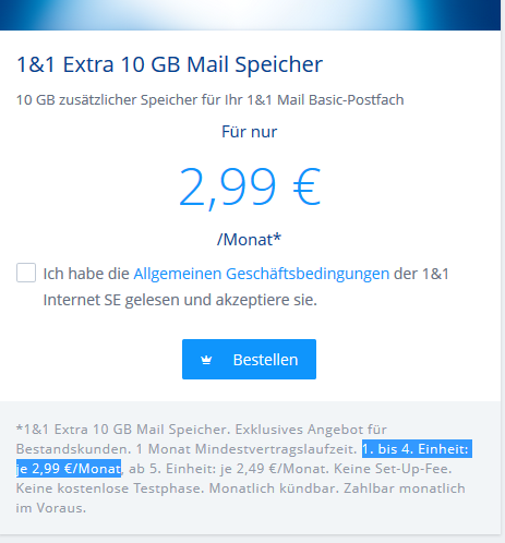

rictools Posted December 1, 2016 Share Posted December 1, 2016 (edited) Mein 1und1-Unlimited hatte zwei inklusiv-Domains mit jeweils ein Postfach. Jedes weitere muss bezahlt werden. Ich habe das mal Angehängt. Irgendwie liegst du hier komplett falsch. Klar, 1&1 hat nichts dagegen, wenn du etwas zusätzlich buchst und bezahlst, was du überhaupt nicht brauchst, aber der einzige Unterschied sind wohl die 10 GB zusätzlicher Mailspeicherplatz anstatt normal wohl 2 GB - und jetzt frage ich dich, wer um alles in der Welt braucht im Mailpostfach mehrere Gigabyte Speicherplatz? Selbst wenn dir Kunden große Dateien zusenden, du kannst das Postfach ja täglich leeren ... Schau im 1&1 Control-Center unter Mein Vertrag -> Unlimited -> Karteikarte Meine Produkte -> E-Mail -> E-Mail-Postfächer und sag mir was da steht (es müßte "unlimited", also unbegrenzt sein). Außerdem gibt es die Möglichkeit von Alias, d. h. E-Mail-Adressen, die auf dasselbe Postfach weitergeleitet werden. Das gehört aber auch nicht mehr zum Titel und ich will nicht wieder von einem Moderator ermahnt werden. Daß man auch mal in den OT-Bereich gelangt, läßt sich nicht vermeiden, schließlich hängt die Diskussion hier immer auch noch mit der SSL-Nutzung zusammen. Edited December 1, 2016 by rictools (see edit history) Link to comment Share on other sites More sharing options...
