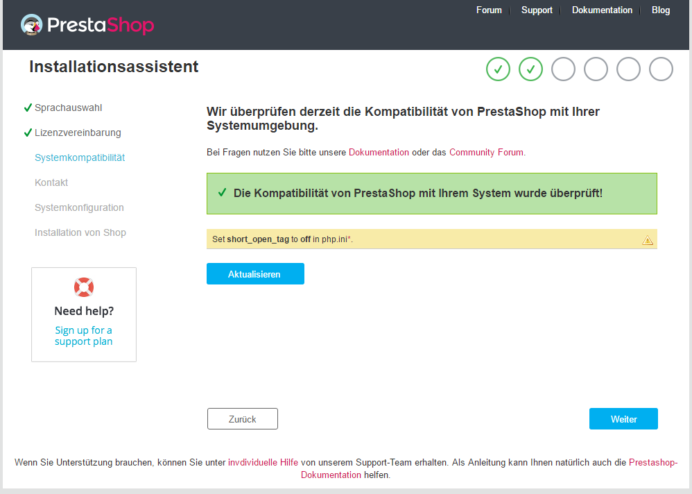

Ich habe das gesamte Internet durchsucht und auch vieles gefunden nur keine korrekten antworten.
das Problem was ich und auch viele haben ist bei der Installation folgendes
  • Set short_open_tag to off in php.ini*.
nur keiner sagt etwas genaues dazu.
meine fragen nun
wie ändere ich das
habe auch schon meinen Provider angesprochen der sagt muss euch fragen an denen liegt es nicht.
vielleicht kann ja einer sagen wie er das gelöst hat
es kann ja nicht sein das man erst lokal installieren muss wie in einer erkärung erwähnt wurde das ist für einen leien nicht zu verstehen.
Danke für eure hilfe.
Hast du in deinen Verzeichnissen auf dem Server eine php.ini?
Wenn ja, dann sollte da rein...
short_open_tag = Off
Es kann sein, dass es so drinsteht, aber dann eben auf
short_open_tag = On
gesetzt ist, das muss dann geändert werden.
Wenn keine php.ini da ist, die du editieren könntest, solltest du deinen Hoster fragen, ob er es dir einrichtet, dass du eine php.ini auf deinem Space nutzen kannst, oder aber, wenn er das nicht will, dass er dir das in seinen globalen Einstellungen setzt.
Sinnvoll ist es aber immer, wenn der Hoster dir hier mittels der php.ini erlaubt, Einstellungen vorzunehmen, denn da kommen immer wieder Dinge, die du ändern können solltest.
Grüße, Claudio
Hallo Ralf,
du kannst short_open_tag in der Regel entweder per php.ini oder per .htaccess einstellen, siehe hier.
Wenn du keine php.ini in der Root deines Servers findest, erstelle einfach eine (Text)Datei mit dem Namen php.ini auf dem Server. Eine .htaccess solltest du auf jeden Fall haben, da sie durch Prestashop angelegt wird.
Ich bin mir nicht sicher ob das mit der .htaccess so geht.
So wie ich das sehe wird diese ja erst nach (oder auch während) der Installation erstellt. Auch das anlegen einer eigenen php.ini macht wenig Sinn da zum Anwenden der Änderungen in der Regel der Apache (oder was auch immer da läuft) neu gestartet werden sollte.
Einzige Möglichkeit die ich sehe ist den Provider nochmals zu fragen ob er nicht die notwendigen Änderungen in der bereitgestellten php.ini vornimmt. Hat meisten zwar wenig Erfolg, aber wie sagt man so schön "Ein NEIN hat man. Ein JA kann man bekommen" ;)
Die meisten Webhoster bieten den Webspcae ja auf shared Basis an. Und dann sträuben die sich was zu ändern. Da die o.g. Änderung nicht die Einzige bleiben wird die notwendig ist wäre es vielleicht ratsam sich nach einen Anbieter umzusehen der die Möglichkeit bietet selbst Änderungen in der INI vorzunehmen. Oder einen kleinen Root oder VPS besorgen und den Webspace selbst hosten.
Mein Domainprovider wollte auch nichts ändern, bietet aber selbst Magento an. Allerdings in einer älteren Version weil die nicht mal das veraltetete MySQL updaten wollten. :( Also benutze ich nur noch deren NS bis das Registrierungsjahr um ist (dann wechsel ich mit der Domain zu meine Serveranbieter) und hoste die Domain auf einen eigenen Server. So hat man wenigsten alles selbst unter Kontrolle und kann die Sachen so ändern/anpassen wie man sie braucht.
Eine so große Sache wie Prestashop ist nicht wirklich was für reines Webshosting da es kaum Anbieter gibt die dir die nötige Flexibilität bieten.
