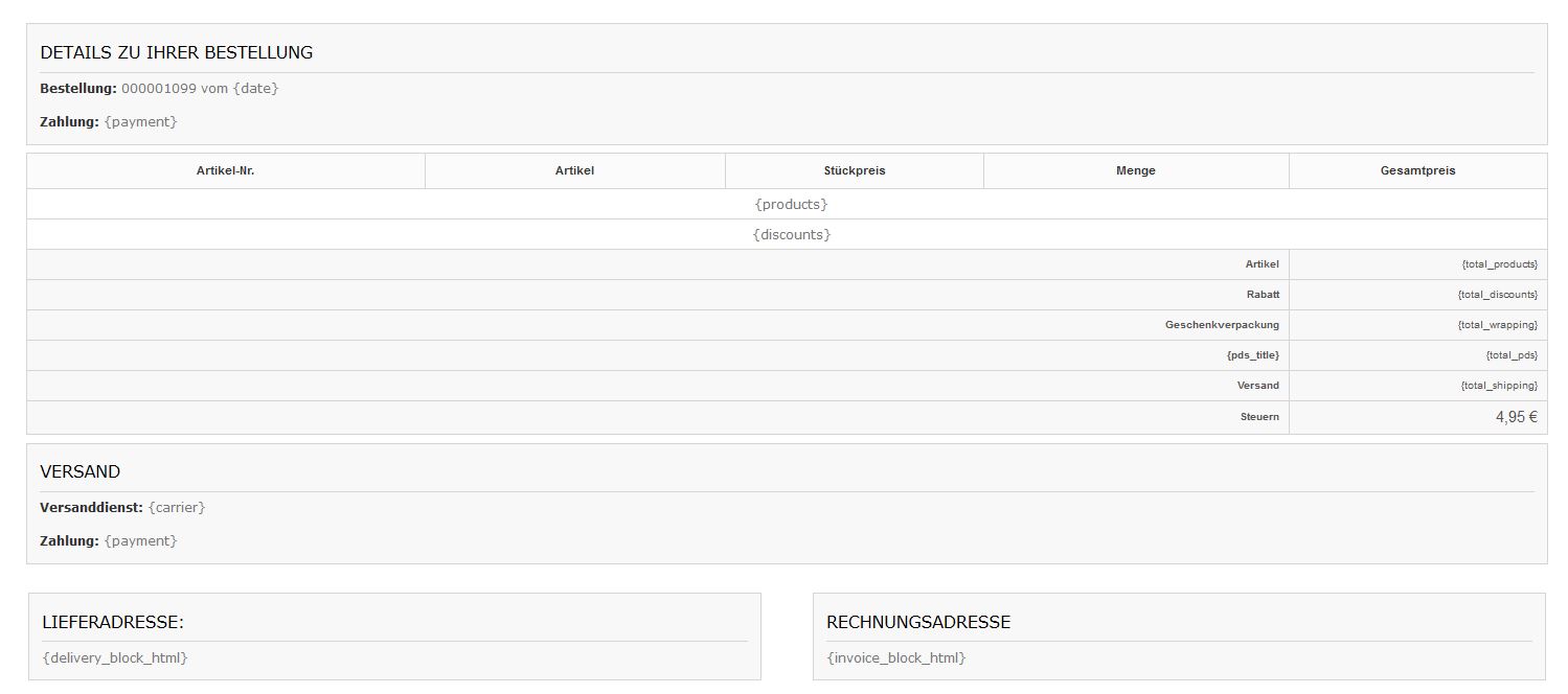

  1. also die mail template vorlagen habe ich jetzt mal ausgeschlossen. an diesen liegt es nicht. kann mir jemand sagen, von wo sich die mail / das template die information für diese { } platzhalter holt? welche dateien spielen da alle mit bei einem mailversand?
  2. um die html auszuschliessen, habe ich alle deutschen mails gegen die englischen ausgetauscht. ist dann alles englisch aber weiterhin ohne daten. neue informationen, bei einer neuen bestellung bekommt der kunde 2 email, einmal ohne daten und einmal mit
  3. Sorry hab ich vergessen zu erwähnen das ich die suche schon befragt hatte und auch schon die fehlenden files aus dem englischen in den deutschen ordner kopiert habe. den mailalert reset hatte ich noch nicht gemacht, hat habe auch nichts gebracht. unverändert
  4. Hoffe jemand kann mir helfen mit einem mail Problem Shopversion 1.6.1.9. Ich komme seit Stunden nicht auf die Ursache warum die mails keine daten wie produkt, beträge, .... enthalten sondern nur die Platzhalter { } Im Anhang wie die Kundenmails aussehen.

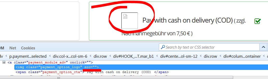

  9. GELÖST das Logo muss im png Format vorhanden sein, was am Server nach der installation nicht vorhanden war. Trotzdem würde mich interessieren wo das Bild Format definiert wird, weil zb. bei Barzahlung jpg, bei Abholung gif, usw. verwendet wird.
  10. Kann mir jemand helfen und sagen warum in der Bestellübersicht bei der Bezahloption CoD das Logo fehlt? Bei allen anderen, Überweisung, PayPal, .... ist das Logo da. Im Anhang ein Screenshot von der Bestellübersicht. Presta Version 1.6.1.9 Wo und wie kann ich das ändern?

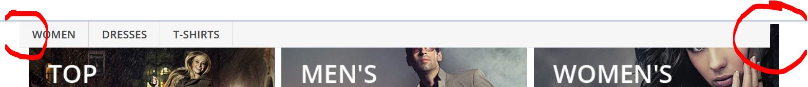

  13. I have a problem that the sticky menu is not on the same position (center) as regular. when i scroll, the sticky menu is displaced as can seen on the attached image. please can any tell me where i can change that. Thanks!
