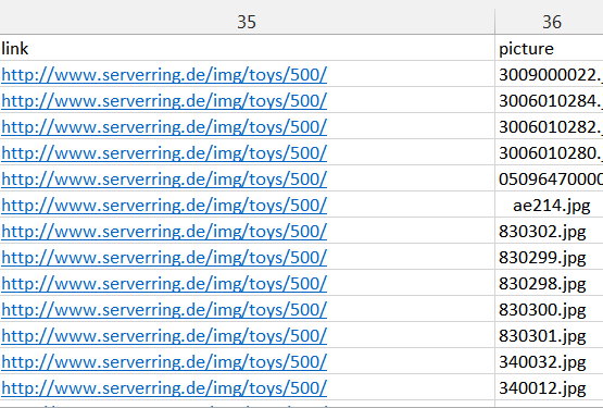

eine CSV-Datei die als Spalte mit Bildern folgend aussieht;
Nun habe ich eine Spalte davor eingetragen mit dem Server Bezug:
www.server..de/img/500/
Nun möchte ich den Serverbezug und die Bilder in einem Rutsch zusammenfügen, das sie wie folgt aussehen:
www.server..de/img/500/artikelnummer.jpg
Ich habe eine excell Formel gefunden
=VERKETTEN(Z4S35&Z4S36)
hier kommt auch das raus was ich möchte >> www.server..de/img/500/artikelnummer.jpg
aber , jetzt kommts!
es sind ca. 12800 Zeilen und ich kann das nur manuell für jede Zeile ändern.
Meine Frage, gibt es eine Formel, oder...
mit der ich den Eintrag nicht nur kopieren kann sondern das nur die Zeile automatisch angepasst wird?
Wenn ich das mit dem Anfasser runterziehe wird nur die formel darunter kopiert und das mit der gleichen Zeilennummer
Beim Datum geht das doch auch, das immer ein Tag mehr darunter erscheint.
Wie mache ich das???
Es würde mir eine große Hilfe sein
Gruß
und THX
