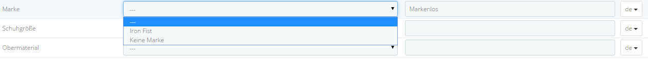

ich bekomme die fehlermeldung erst gar nicht !
egal ob da bei marke was drin ist oder nicht
edit: habe bei marke auch mal einen wert eingegeben und synchronisiert: keine fehlermeldung:

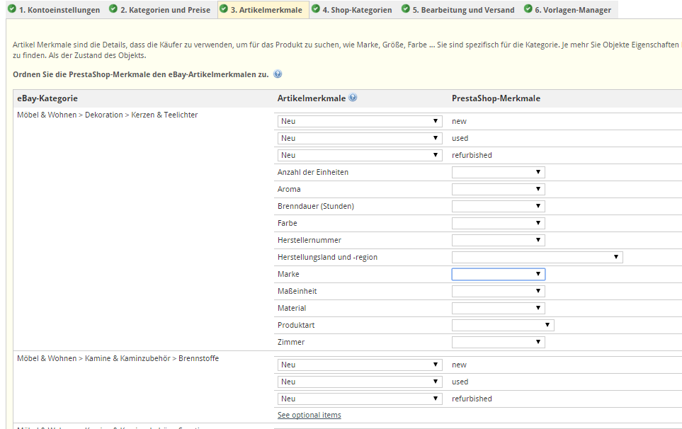

Marke muss man nur bei Bekleidung angeben. In deinem Screenshot war es Deko. Ich weiß nicht, ob man das da auch als Pflichtfeld hat.
Bei Bekleidung auf jeden Fall.
Ziemlich nervig, vor allem weil es ja bei 2 von 3 Artikeln (Beispiel Leggings) geklappt hat. nur eben bei diesem nicht :s

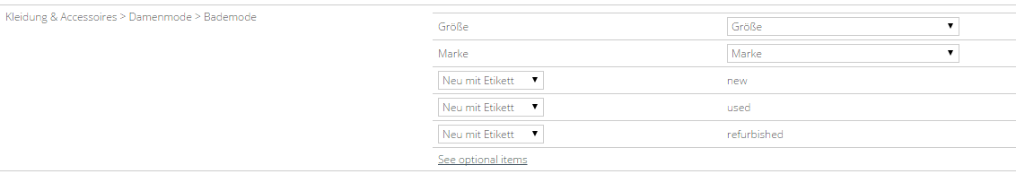

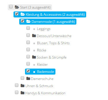

EVT auch Kategorie abhäng?
Habe jetzt Bademode eingestellt (ja, nicht die Optimale Zeit, aber muss ja auch weg) und im Moment 2 Bikinis
Kleidung > Damenmode > Bademode
Größe > Größe
Marke > Marke
Alles wie gehabt und es bei anderen Artikeln auch geht. nur in diesem speziellen Fall wieder das Ergebnis:
Das Artikelmerkmal Größe fehlt. Fügen Sie diesem Angebot Größe hinzu, geben Sie einen gültigen Wert ein und versuchen Sie es dann erneut.

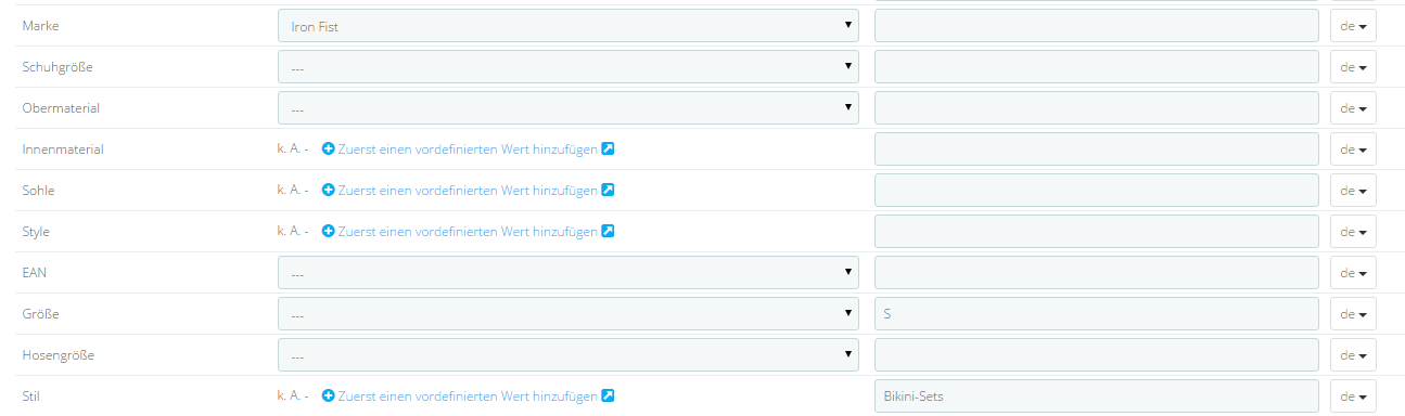

Ich finde aber auch keinen Fehler bei mir, sodass ich wirklich nicht weiß was ich anders machen könnte :s
Auch hier nochmal die Eigenschaften, Merkmale und Kategorie als Screenshot. Genauso verwirrend, wie diese eine Leggings, die ich nicht Eingestellt bekomme. Jetzt nochmal zwei weitere einstellt und ohne Probleme zu ebay geschoben :S - Diese eine besagte geht aber nicht :/

D.H Marke ist ein Pflichtfeld für das Einstellen von Klammottten, das wusste ich nicht; wieder was gelernt.
vielleicht hat es was mit dem gültigen Wert zu tun, z.B. dass er nur "echte" Marken nimmt, (die aus den Vorgaben von ebay)?
ich kenne das auch für die Marken beim Ofenzubehör, da kann ich zwar eine "echte Marke" eingeben, aber in der Auswahl von ebay sind diese oft nicht vorhanden, warumauchimmer.

Marke und Größe muss jetzt als Eigenschaft gesetzt sein.
Ich habe bei der Leggings auch "IronFist" gesetzt aber trotzdem wurde diese eine Leggings nicht Synchronisiert. Ich verstehe es einfach nicht. Es gibt für mich keinen Logischen Grund, wieso diese Leggings nicht bei eBay eingestellt wird aber die anderen. Werde den Artikel nochmal löschen bzw. Duplizieren und es dann erneut versuchen :S
Bei der Bademode ja ein ähnliches Problem. "Größe" wird nicht erkannt, obwohl die Eigenschaft Größe angegeben ist und auch zugewiesen wurde. Es ist echt zum Verzweifeln. Im Zweifel muss ich nämlich alles Manuell einstellen und Aktuell halten. Immerhin beginnt bald das Weihnachtsgeschäft und gerade sowas wie Schuhe und Stiefel hätte ich dann doch gern bei eBay, so schmerzlich diese ganzen Gebühren auch sind.

genau das habe ich gemeint: Eisenfaust ist bei den leggins-marken auf ebay nicht dabei:
Ausschnittsweise:
HUDSON (178Artikel)
Jela (10Artikel)
(unfassbar wieviele leggins-marken es gibt....tststs)
