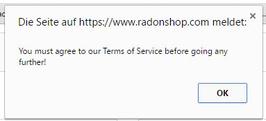

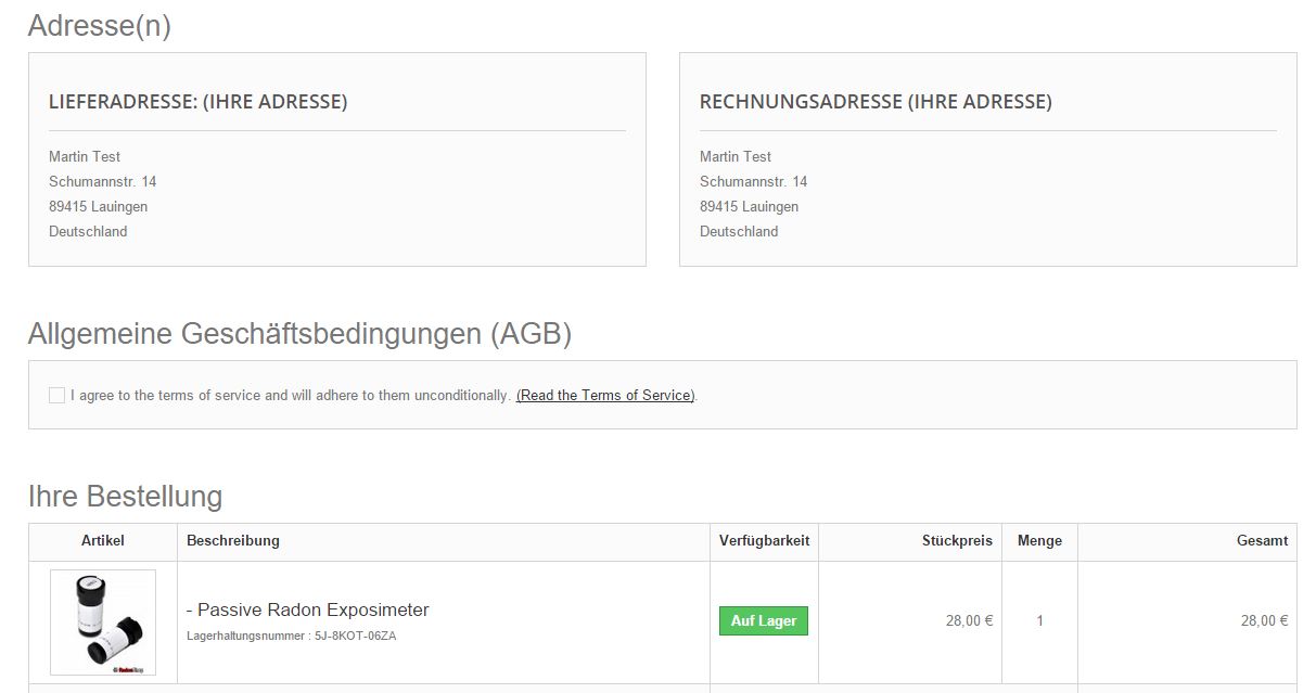

Dr.Radon Posted September 1, 2015 Share Posted September 1, 2015 Hallo Prestashop Freunde, wenn ein Kunde bei uns ein Produkt kauft und die Bestellung abschließen will, kommt er zum Checkout. Dort ist der Satz, wo er die AGB´s akzeptieren muss, in Englisch. Siehe Bild. "I agree to the terms of service and will adhere to them unconditionally. (Read the Terms of Service)." Wir haben bereits unter "übersetzungen" die stellen überprüft, es gibt überall (4 Stellen) eine deutsche Übersetzung dazu, die aber leider nicht angezeigt wird. Des weiteren finde wir, dass die Kunden häufig den Satz überhaupt nicht sehen und somit auch den Hacken nicht setzen. Klickt man nun auf "Zahlungspflichtig Bestellen" kommt ein sehr unscheinbares PoP-Up mit dem Text. "Die Seite auf https://www.radonshop.com meldet: You must agree to our Terms of Service before going any futher! Ich denke, dass viele unserer Kunden garnicht verstehen, was damit gemeint ist (viele unsere Kunden sind 50 Plus und haben selten Englisch Kentnisse). Gibt es hierfür eine Lösung ? Danke Grüße Martin Link to comment Share on other sites More sharing options...
Dr.Radon Posted September 1, 2015 Author Share Posted September 1, 2015 okay..habs gefunden... die übersetzung muss bei übersetzung - module gemacht werden habe in der global.css noch die farbe auf rot geändert.. somit ist es auffälliger... aber wie ich das "Pop up" ändern kann.. bzw. dort den Text auf Deutsch bekomme, fehlt mir noch Link to comment Share on other sites More sharing options...
Dr.Radon Posted September 15, 2015 Author Share Posted September 15, 2015 Mein zweites Problem habe ich leider noch nicht lösen können. D.h. wenn ein Kunde die AGB´s nicht mit dem Haken bestätigt und den Kauf abschließen will, kommt eine Fehlermeldung. (Siehe auch Bild) "Die Seite auf https://www.radonshop.com meldet: You must agree to our Terms of Service before going any futher! Diese ist leider in Englisch und viele unserer Kunden verstehen kein Englisch. Die Folge ist der Abbruch des Kaufs. Wo kann ich diese "Warnung" bzw. "Fehlermeldung" übersetzen ? Danke Grüße Martin Link to comment Share on other sites More sharing options...

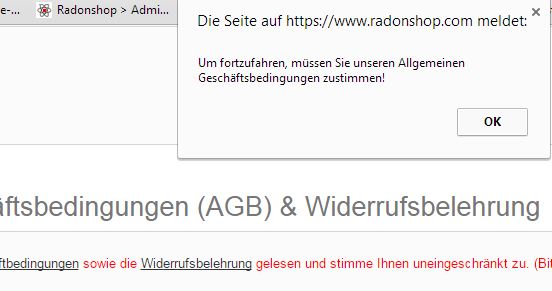

eleazar Posted September 16, 2015 Share Posted September 16, 2015 Ihr habt vermutlich noch eine veraltete Übersetzung des Moduls Europäische Rechtssicherheit . Wie schon gesagt, in Lokalisierung --> Übersetzungen --> Installierte Module an der entsprechenden Stelle die folgende Übersetzung einfügen: "Um fortzufahren, müssen Sie unseren Allgemeinen Geschäftsbedingungen zustimmen!" Oder der Einfachheit halber gelegentlich mal die Übersetzung aktualisieren! 1 Link to comment Share on other sites More sharing options...
eleazar Posted September 16, 2015 Share Posted September 16, 2015 Sicherheitshalber hier noch einmal eine vollständige Übersetzung: translations.zip Gehört ins Verzeichnis /modules/advancedeucompliance 2 Link to comment Share on other sites More sharing options...
Dr.Radon Posted September 16, 2015 Author Share Posted September 16, 2015 Reinkopiert. Getestet. Passt PERFEKT Danke Link to comment Share on other sites More sharing options...
