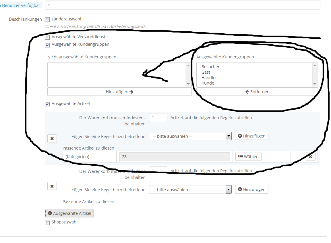

aber die gibt es doch:
außerdem sind dort noch soviel unbegrenzte Möglichkeiten der Überschneidung, dass man dem Thema Preisregeln eine eigene Rubrik gönnen könnte.
Die Arbeit must Du Dir schon machen, wenn Du die Anforderungen haben willst. Du machst Das ja nur einmal.
Hallo Kulli,
sorry...
Jetzt sehe ich es auch. Ich war einfach nur Blind gewesen.
Ich bin auch falsch vorgegangen. Ich hatte zunächst die Sonderpreise im Artikel definiert gehabt. dazu hatte ich in den Preisregen noch die Versandkostenfreiheit dazu definiert gehabt. Dort kannst du das nicht einstellen mit den Kundengruppen.
Danke für den Denkanstoss.
