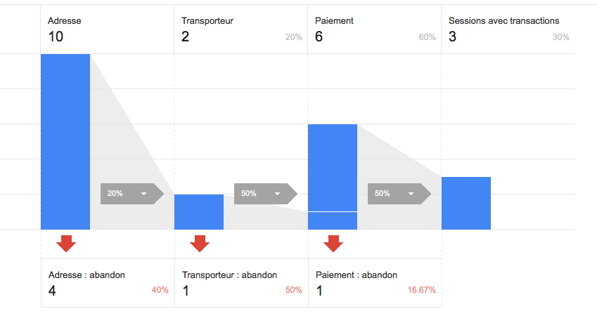

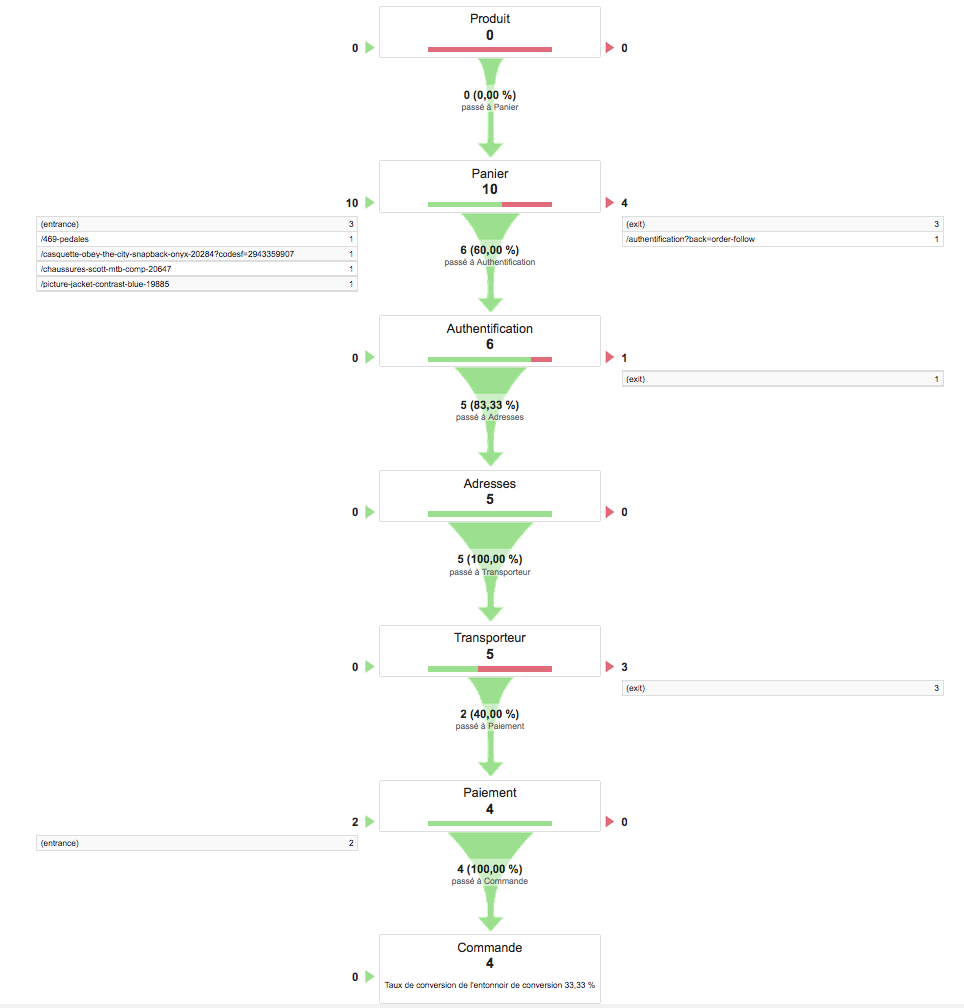

oui je les vois bien en temps réel lorsque je navigue sur ces pages !
Cependant, si les conversions sont apparentes dans la vues d'ensemble des objectifs, le schéma de l'entonnoir de conversion ne laisse rien entrevoir :
Edited by fxdesca (see edit history)

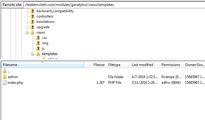

Bonjour,
merci pour ton aide,
effectivement il est bien présent sous la 1.6 c'est API google analytics mais le nom du dossier dans le répertoire module j'en ai aucune idée :(
Par contre j'ai vu que dans GA désormais on peut suivre un peu l'impact des méthodes marketing qu'on met en place , comme les images promotionnelles, mais j'ai pas trouvé comme le mettre en place pour qu'on puisse analyser tout ça :(
Bonjour,
API Google Analytics est un autre module, qui s'installe sans doute dans un répertoire nommé "gapi".
Mes modifications données ici ne sont valables que pour le module Google Analytics, du répertoire "ganalytics".

Salut,
Je viens de tester la version 2.0.8 sur un PS1.5.6.2 et apparemment ça tourne en effet plutôt bien :)
Le module a d'ailleurs beaucoup évolué et il gère à présent les fonctionnalités E-commerce avancées (à activer dans GA) et donc y a plein de petites choses intéressantes en plus (prise en compte des remboursements, meilleure gestion des déclinaisons, tracking plus poussé avec analyse des comportements des processus achats/paiements, listes de produits, etc...)
En revanche, concernant la prise en charge des objectifs, ça n'est plus du tout géré par le module. Il est vrai que l'analyse de comportement du processus de paiement fait déjà le boulot à sa manière, donc sans doute les devs ont-ils estimé que l'entonnoir standard des conversions n'était plus utile.
Mais j'avoue que cet entonnoir donnait quelques infos supplémentaires (notamment les pages d'entrée/sortie) donc je vais voir si y a pas moyen d'adapter le code pour le remettre en route...
Si ça intéresse, je reviendrai poster les modifs, dès que j'aurai eu le temps de jeter un oeil à ça ;)
A+

Mais en fait, il faut bien faire la distinction entre les Objectifs et les Transactions Ecommerce.
Si le premier ne permet en gros que de détecter des événements, le second comme son nom l'indique est orienté Ecommerce et permet donc entre autres de chiffrer des transactions.
Dans l'admin de GA :
Les Objectifs sont configurés dans la vue, onglet "Objectifs". C'est à cet endroit qu'on configure notamment l'entonnoir de conversion avec la page de destination et les étapes type order/step0.html.
Les Transactions Ecommerce sont configurées dans la vue, onglet "Paramètres de commerce électronique". Depuis les dernières versions du module, si on active les "paramètres de commerce électronique amélioré", on peut à présent également définir, ou plutôt nommer, les étapes de l'entonnoir de conversion.
Sauf erreur, sur le module 2.0.8 non modifié, il n'y a que 3 étapes à nommer :
1 : Adresse
2 : Livraison
3 : Paiement
Le succès d'une transaction étant d'office détecté et apparaissant d'office comme la dernière étape du tunnel dans le rapport Ecommerce, il n'est pas nécessaire de le définir ici.
Au niveau des rapports GA :
L'entonnoir de conversion des Objectifs est visible depuis la page Conversions/Objectifs/Schéma de l'entonnoir de conversion.
L'entonnoir de conversion des Transactions Ecommerce est visible depuis la page Conversions/Commerce électronique/Analyse du comportement/Comportement lors du processus de paiement.
Conclusion, il est à présent tout à fait envisageable de se passer de l'entonnoir de conversion des Objectifs, puisque les Transactions Ecommerce peuvent tout à fait suffire, y compris pour le tracking dans Adwords.
Mes modifs ne seront donc pas indispensables, elles permettront juste de retrouver l'affichage du Schéma de l'entonnoir des conversion des Objectifs comme on avait avant... et par la même occasion j'ai un peu amélioré l'entonnoir de conversion des Transactions Ecommerce en ajoutant des étapes (panier/authentification/confirmation commande/popup de conf)... mais tout ça on peut très bien s'en passer ;)

Ceci dit, je viens de jeter un oeil vite fait sur ton site et y a déjà un truc qui me semble bizarre :
Je ne vois nulle part dans ton code le chargement du fichier JS suivant : /modules/ganalytics/views/js/GoogleAnalyticActionLib.js
Or depuis les dernières versions du module GA c'est ce fichier qui gère principalement toutes les fonctionnalités Ecommerce avancées.
Peux-tu vérifier que ton module Google Analytics est bien greffé au Header de tes pages (Nom techniquedisplayHeader) ?
Si c'est pas le cas, je te conseillerais éventuellement de désinstaller et de réinstaller le module...
A+
Zebx
Plutôt bizarre dans ce cas... car la librairie js est bien présente sur ton serveur aussi, donc je ne vois pas pourquoi elle n'est pas loadée.
Au pire tu peux quand-même essayer de désinstaller/réinstaller, vu que y a quasi rien à configurer dans ce module, ça coûte rien d'essayer ;)
Au temps pour moi, j'avais oublié que j'avais désactivé le CCC pour le Javascript sur mon site (pour cause de bug avec Paypal sur les vieilles versions d'IE).
Donc cette librairie est bien présente sur ton site mais en version compilée et en cache.
Donc à priori ça devrait fonctionner... pour peu évidemment que tu aies activé les fonctionnalités Ecommerce avancées dans l'admin de GA comme expliqué plus haut...

J'ai quelques questions tout de même
1 : Adresse
2 : Livraison
3 : Paiement
J'ai nommé les étapes de l'entonnoir de conversion comme tu le préconises.
Mais ceci implique que l'on perd le suivi des abandons à l'étape du panier, ainsi qu'à la page d'authentification ?
J'ai des résultats assez étrange, qui me font douter sur le nom "réel" de ces étapes.
(j'ai plus de visites sur la page "livraison" que sur celle des adresses)
J'essaie de mettre en place un objectif avec un entonnoir de conversion "à l'ancienne" pour avoir plus de détail.
Mon souci se situe au niveau des URLs des pages des différentes étapes.
Alors que l'on parle dans ce topic d'URLs de type /order/stepX.html , mes URLs à moi (PS 1.6.0.9) se nomment
Panier : /commande
Authentification : /authentification
Adresses : /commande?step=1
Transporteur : /commande
Paiement : /commande
Les pages panier, transporteur et paiement ont la même URL, ce qui empêche le suivi correct de ces pages.
Y'a-t-il moyen de s'en sortir sur Presta 1.6.x ?
En effet, ces étapes ne sont pas gérées dans le module... à moins d'appliquer mes modifs décrites plus haut.
Ca peut paraître étrange en effet, mais à mon avis ça peut arriver. Après faut voir quelle différence que tu constates entre les 2, et sur quel échantillon de visiteurs on parle...
Par défaut une session GA dure 30min, donc si un visiteur abandonne une page du tunnel pendant 30min pour y revenir ensuite, elle peut être comptée 2 fois...
Il faut donc déduire les visiteurs qui entrent dans ton tunnel directement à la page livraison (= partie au-dessus du trait blanc sur le graphique).
L'entonnoir "à l'ancienne" ne fonctionne plus avec les dernières versions du module... à moins d'appliquer mes modifs décrites plus haut.
A+

Mais comment s'y prendre, avec ces URLs identiques sur des étapes différentes ?
Ben c'est justement à ça que servent mes modifs, à différencier les URLs...
Et une fois mes modifs appliquées, la config à mettre dans GA est détaillé ici : https://github.com/Zebx/GoogleAnalytics-2.0.8/blob/master/README.md

Normalement tu devrais obtenir exactement les mêmes résultats dans les objectifs (schéma de l'entonnoir) que dans les transactions ecommerce (analyse comportement paiement).
A l'exception de l'étape Authentification où la valeur pourra (devra) être supérieure dans les objectifs.
La raison est que le visiteur ne passe pas toujours par l'étape d'authentification pour passer commande (cas de l'utilisateur déjà identifié qui revient sur le site).
Et contrairement aux transactions ecommerce, le schéma de l'entonnoir des objectifs va extrapoler le passage à cette étape, considérant que c'était une étape obligatoire si on est passé à la suivante.
Edited by Zebx (see edit history)
J'ai des résultats très différents entre les 2
Déjà, sur la page précédente, tu indiquais qu'il ne fallait nommer que 3 étapes maintenant pour la partie "analyse du comportement lors du processus de paiement" : Adresses, Livraison, Paiement
Donc pas d'étape d'authentification où alors j'ai raté quelque chose ?
Pour ce matin par exemple, j'ai 3 sessions avec transaction comptabilisées (ce qui est vrai) alors que j'ai 4 réalisations de l'objectif "paiement"
Sur la même période, j'ai ces 2 résultats, qui ne correspondent pas vraiment :
Arf, il faut faire la distinction entre les infos que je donne sur une version non modifiée du module, et sur ma version avec modifs :D
Les 3 étapes c'est vrai pour une version non modifiée.
Mais dans ma version personnalisée, j'ai modifié aussi l'ecommerce pour avoir 6 étapes, afin que ça corresponde aux 6 étapes des objectifs...
Je l'ai déjà linkée mais la config GA complète est détaillée ici (et faut tout lire  :P) : https://github.com/Zebx/GoogleAnalytics-2.0.8/blob/master/README.md
NB: pour ceux qui me lisent de manière générale, je parle toujours sur base d'une version 2.0.8 du module hein... si des choses ont bougé depuis, bah ça j'en sais rien... je m'amuse pas à upgrader ce module tous les 15 jours ^^
La seule explication que je vois pour obtenir un nombre d'objectifs réalisés supérieur à la réalité serait que l'utilisateur est venu actualiser la page de confirmation de commande dans une nouvelle session (min 30min après sa commande donc).
C'est une hypothèse, j'ai pas vérifié si c'était possible... puis c'est sans doute un cas assez rare... mais je pense que ça peut arriver...
Il ne faut de toute façon pas prendre les objectifs/transactions ecommerce pour une science exacte, il s'agit plus d'un indicateur de tendances qu'une comptabilisation réelle... :)

Mais la par contre en regardant sur une période plus longue les étapes e-commerce j'ai :
Panier : 401
Authentification : 390
Adresses : 360
Transporteur : 11
Paiement : 11
Confirmation : 6
Sessions avec transaction : 313

hi all
i tried to do the same as told by zebx #17 but i couldn't find the hook folder inside the ganalytics module just a admin and index.php file.
GA v is 2.3.4 and i haven't installed the GA api . The ps version is 1.6.1.4
Please help on this
