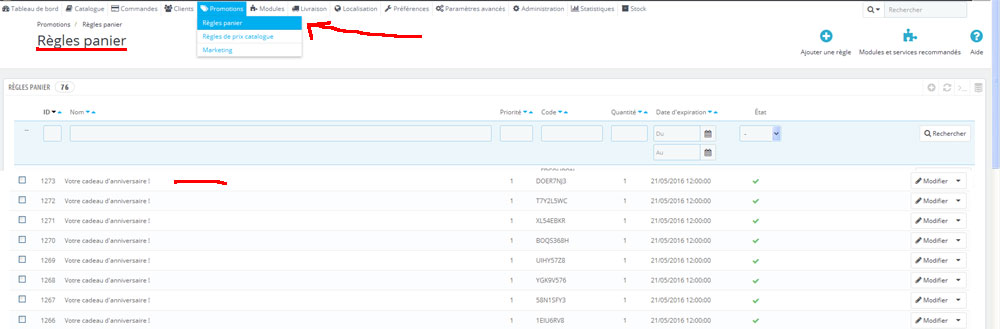

Bonsoir, j'ai enfin trouvé ou son stockés les bon dans la BDD "PS_cart_rule" et je constate que le critère "reduction currency" est à 0 dans les bons créés par le module et à 1 dans ceux modifiés.
je pense que le module ne récupère pas correctement la devise par défaut, reste à trouver ou et comment modifier cela.
