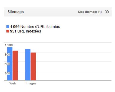

Il faut en premier que tu vois dans ton compte GWT, c'est là que tu vois si tes images sont indexées.
tu devrais avoir un truc comme ça sur ta page d'accueil GWT (image jointe)
La barre bleue c'est ce que tu envoies et la barre rouge c'est ce qui est indexé.
