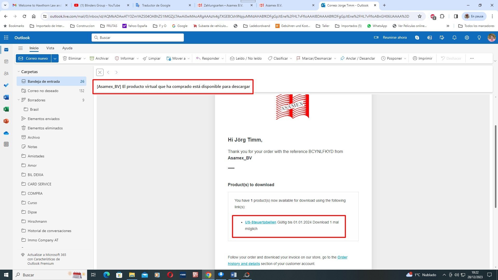

asamexbv Posted December 30, 2023 Share Posted December 30, 2023 1 minute ago, Nickz said: Jo habe es bekommen aber mein Warenkorb ist leer. Erscheint da diese Information wie auf dem Bild? Wenn du auf den Link in der email klickst öffnet sich ein neues Fenster wo normalerweise die datei runter zu laden ist aber es erscheint folgende Meldung: siehe Bild Link to comment Share on other sites More sharing options...

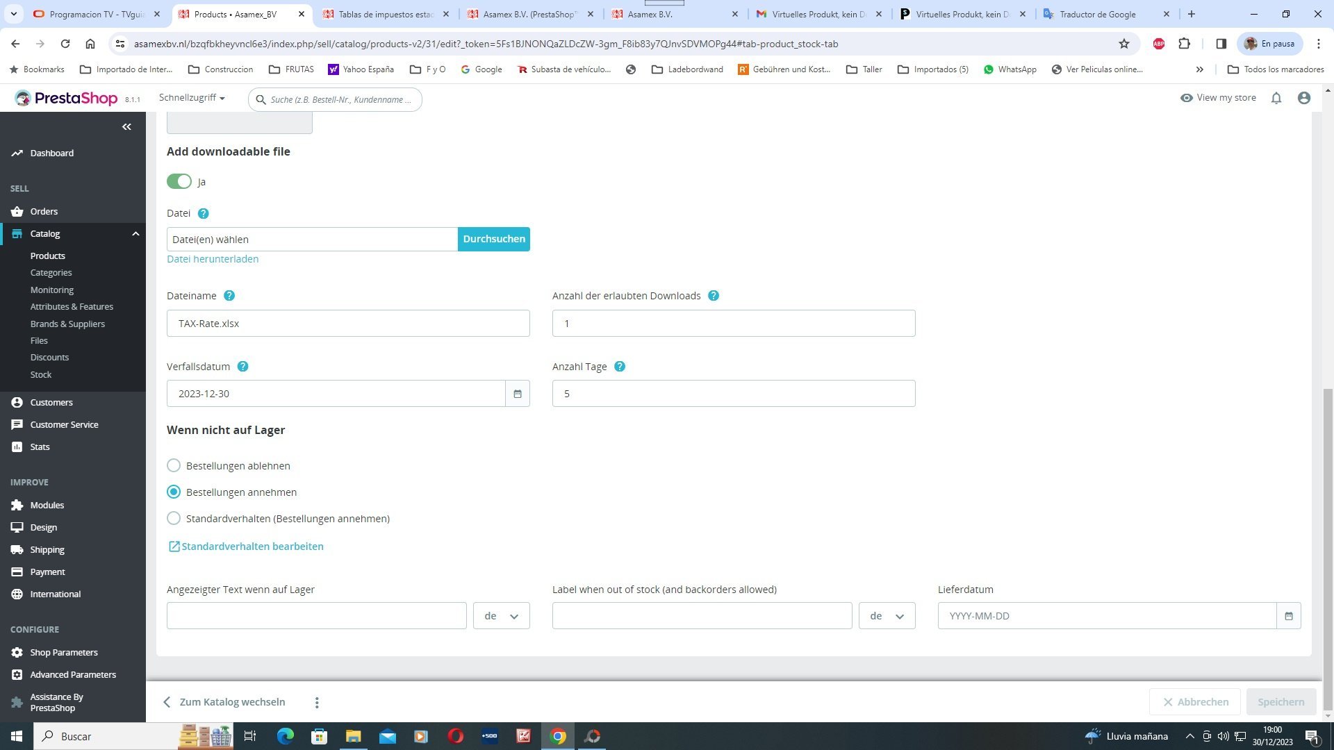

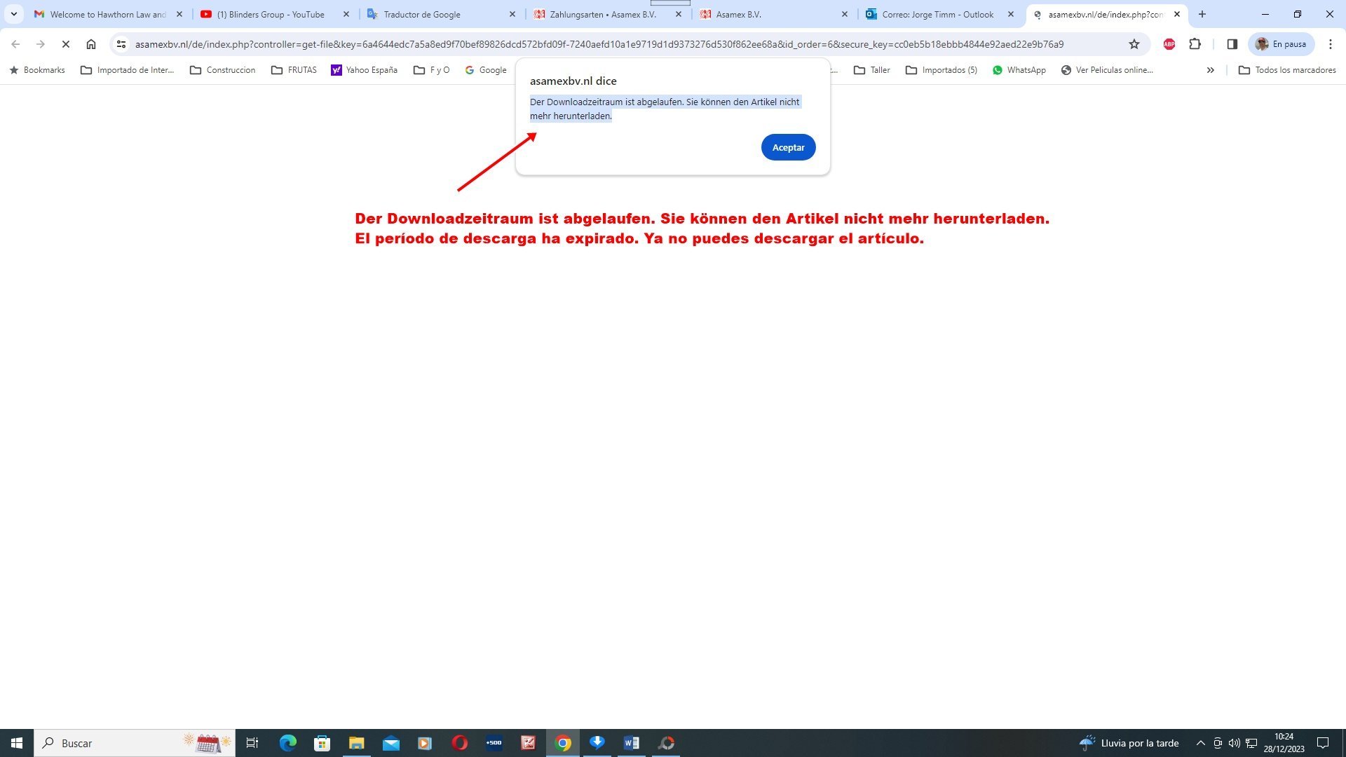

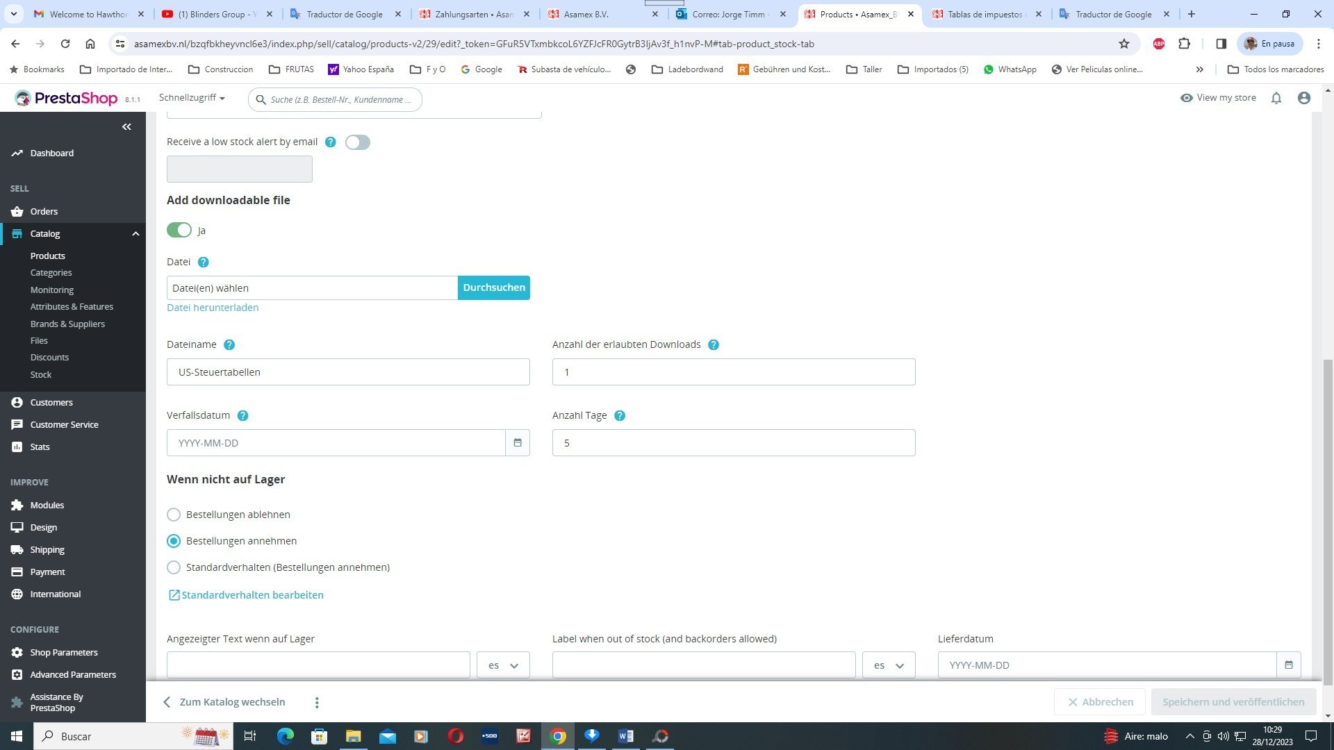

rictools Posted December 30, 2023 Share Posted December 30, 2023 Im Feld "Dateiname" hast du "US-Steuertabellen" eingetragen, lt. Fragezeichen-Text im Demo-Shop muss da die Dateiendung dazu! Ansonsten: hast du getestet, ob der Download funktioniert wenn du keine Tagesbeschränkung angibst? 1 Link to comment Share on other sites More sharing options...
asamexbv Posted December 30, 2023 Share Posted December 30, 2023 1 hour ago, rictools said: Im Feld "Dateiname" hast du "US-Steuertabellen" eingetragen, lt. Fragezeichen-Text im Demo-Shop muss da die Dateiendung dazu! Ansonsten: hast du getestet, ob der Download funktioniert wenn du keine Tagesbeschränkung angibst? Also ich habe den Artikel noch einmal neu angelegt und so gemacht wie du gesagt hast. Die Dateiendung angefügt und einmal mit Tageslimit von 5 Tagen versucht und einmal ohne Limit. Das Ergebnis ist immer das gleiche. Man kann die Datei nicht herunterladen und es erscheint immer die selbe Anzeige das die Downloadzeit zu Ende ist. Das ist wie verhext mit dieser Sache Link to comment Share on other sites More sharing options...

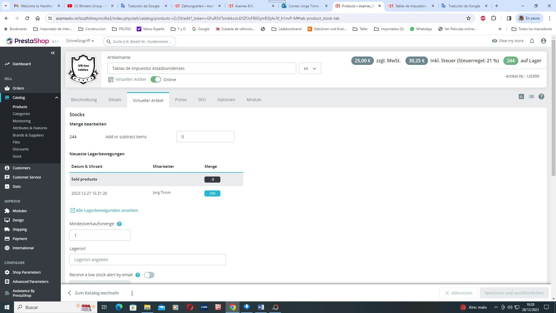

asamexbv Posted December 30, 2023 Share Posted December 30, 2023 3 minutes ago, asamexbv said: Also ich habe den Artikel noch einmal neu angelegt und so gemacht wie du gesagt hast. Die Dateiendung angefügt und einmal mit Tageslimit von 5 Tagen versucht und einmal ohne Limit. Das Ergebnis ist immer das gleiche. Man kann die Datei nicht herunterladen und es erscheint immer die selbe Anzeige das die Downloadzeit zu Ende ist. Das ist wie verhext mit dieser Sache Jetzt funktioniert es!!! Es hat sich der Fehler mit dem Verfallsdatum eingeschlichen, das habe ich gelöscht und nun funktioniert es. Es war wirklich der Fehler mit der Datei Endung glaube ich. Ich werde es gleich noch einmal versuchen mit Anzahl der Tage ob es da auch funktioniert. Ja jetzt funktioniert es!!! Vielen Dank für deine Hilfe!!! Du bist besser als die Profis von Prestashop!!!! Vielen vielen Dank!! Da wäre ich nie drauf gekommen. Link to comment Share on other sites More sharing options...
asamexbv Posted December 30, 2023 Share Posted December 30, 2023 1 hour ago, ps8moduly.cz said: Ich habe jetzt in meinem PS 8.1.2-Testshop ein virtuelles Produkt erstellt, bestellt, bestätigt. Der Link in der E-Mail ist in Ordnung. Dadurch kann das Problem nicht identifiziert werden. Möglicherweise wurde die Datei ProductDownload.php überschrieben, es liegt möglicherweise ein Fehler in der Datenbank usw. vor Jetzt ist dasProblem gelóst 1 Link to comment Share on other sites More sharing options...
rictools Posted December 30, 2023 Share Posted December 30, 2023 Freut mich, dass ich helfen konnte! Noch ein Tipp, verwende bei der Benennung der Dateien möglichst nur Kleinbuchstaben, Windows macht zwischen Groß- und Kleinschreibung keinen Unterschied, UNIX-Server aber durchaus und das kann zu Fehlern führen. 1 Link to comment Share on other sites More sharing options...
asamexbv Posted December 30, 2023 Share Posted December 30, 2023 11 minutes ago, rictools said: Freut mich, dass ich helfen konnte! Noch ein Tipp, verwende bei der Benennung der Dateien möglichst nur Kleinbuchstaben, Windows macht zwischen Groß- und Kleinschreibung keinen Unterschied, UNIX-Server aber durchaus und das kann zu Fehlern führen. Vielen vielen Dank noch einmal! Guten Rutsch ins neue Jahr Link to comment Share on other sites More sharing options...

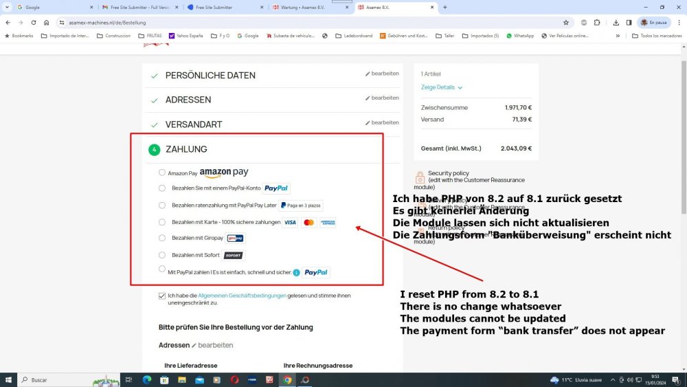

asamexbv Posted January 11, 2024 Share Posted January 11, 2024 On 12/30/2023 at 8:28 PM, rictools said: Freut mich, dass ich helfen konnte! Noch ein Tipp, verwende bei der Benennung der Dateien möglichst nur Kleinbuchstaben, Windows macht zwischen Groß- und Kleinschreibung keinen Unterschied, UNIX-Server aber durchaus und das kann zu Fehlern führen. Hallo, ich habe noch einen Prestashop mit der Version 8.0.0 und da habe ich folgendes Problem (was die Experten von Prestashop Helpdesk nicht lösen können), es lassen sich einige Module nicht aktualisieren und es werden immer mehr. Angefangen hat es mit 4 Modulen jetzt bin ich schon bei 8. Ich habe schon einige Module die ich nicht benötige deinstalliert. Ich habe versucht die Aktualisierung im Wartungsmodus und ohne Wartungsmodus aber da ändert sich nichts. Link to comment Share on other sites More sharing options...
JBW Posted January 11, 2024 Share Posted January 11, 2024 Fehlermeldung im Debug Modus, evt. auch in den Server Logs und XHR Browser Console schauen! 8.0.0 ist eine sehr frühe (fast noch Beta) Version - ich rate zu einem Upgrade (vorher gut testen+Backups) Link to comment Share on other sites More sharing options...

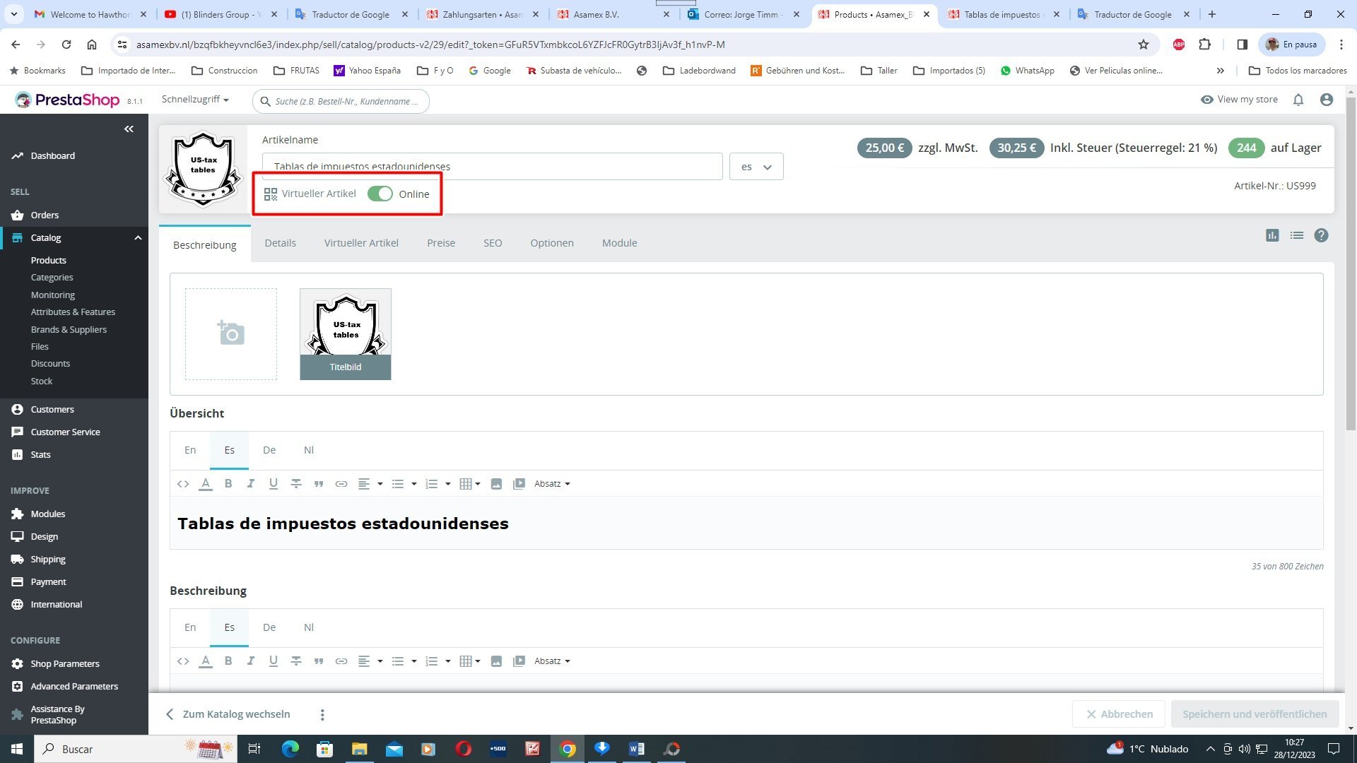

SliderFlash Posted January 12, 2024 Share Posted January 12, 2024 (edited) Mir ist auf den Bildern aufgefallen das keine "Verfallsdatum" angegeben ist, das könnte es auch verhindern, Datum eingeben und testen. Ich habe es getestet, wen man das Verfalldatum eingibt funktioniert es. Edited January 12, 2024 by SliderFlash (see edit history) Link to comment Share on other sites More sharing options...
SliderFlash Posted January 12, 2024 Share Posted January 12, 2024 vor 23 Stunden schrieb asamexbv: ich habe noch einen Prestashop mit der Version 8.0.0 und da habe ich folgendes Problem (was die Experten von Prestashop Helpdesk nicht lösen können), es lassen sich einige Module nicht aktualisieren und es werden immer mehr. Bei mir haben nach von 1.7 auf 8.0 auch einige Module nicht funktioniert, habe sie einfach noch mal darüber installiert jetzt gehen sie wieder Link to comment Share on other sites More sharing options...
asamexbv Posted January 12, 2024 Share Posted January 12, 2024 2 hours ago, SliderFlash said: Bei mir haben nach von 1.7 auf 8.0 auch einige Module nicht funktioniert, habe sie einfach noch mal darüber installiert jetzt gehen sie wieder Also erst deinstallieren und dann wieder neu installieren? Link to comment Share on other sites More sharing options...
asamexbv Posted January 12, 2024 Share Posted January 12, 2024 2 hours ago, SliderFlash said: Mir ist auf den Bildern aufgefallen das keine "Verfallsdatum" angegeben ist, das könnte es auch verhindern, Datum eingeben und testen. Ich habe es getestet, wen man das Verfalldatum eingibt funktioniert es. Mit den Verfallsdatum da ist auch was nicht richtig. Ich konnte das Problem lÖsen, es fehlte die Dateiendung. Aber ich habe ein neues Produkt eingegeben mit Dateiendung und es funktionierte nicht. Dann habe ich das verfalls datum eingegeben und es funktioniert. Ich habe dann das Verfallsdatum gelöscht und es funktioniert. Es sehr merkwürdig die ganze Sache. Link to comment Share on other sites More sharing options...
SliderFlash Posted January 12, 2024 Share Posted January 12, 2024 (edited) vor einer Stunde schrieb asamexbv: Also erst deinstallieren und dann wieder neu installieren? Brauchst nicht zu deinstallieren, einfach nochmal darüber installieren vor einer Stunde schrieb asamexbv: Mit den Verfallsdatum da ist auch was nicht richtig. Ich konnte das Problem lÖsen, es fehlte die Dateiendung. Aber ich habe ein neues Produkt eingegeben mit Dateiendung und es funktionierte nicht. Dann habe ich das verfalls datum eingegeben und es funktioniert. Ich habe dann das Verfallsdatum gelöscht und es funktioniert. Es sehr merkwürdig die ganze Sache. Du musst die Datei hochladen und nicht einfach Namen hinschreiben, siehe Video Ich würde unbedingt das Verfallsdatum angeben. P.S: Ab und zu solltest du auch die Cache leeren. Edited January 12, 2024 by SliderFlash (see edit history) Link to comment Share on other sites More sharing options...

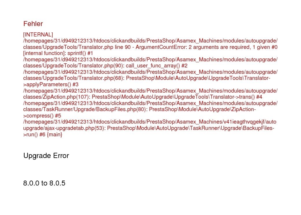

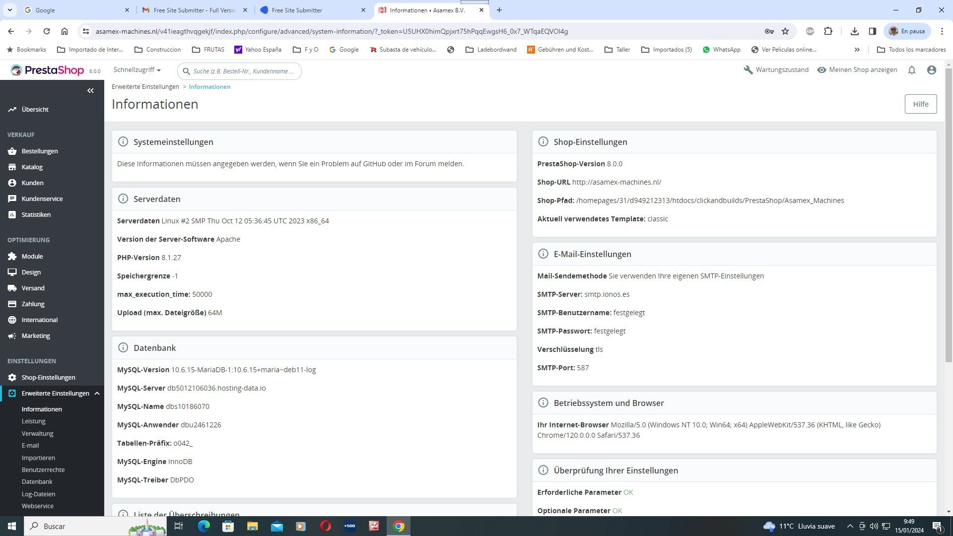

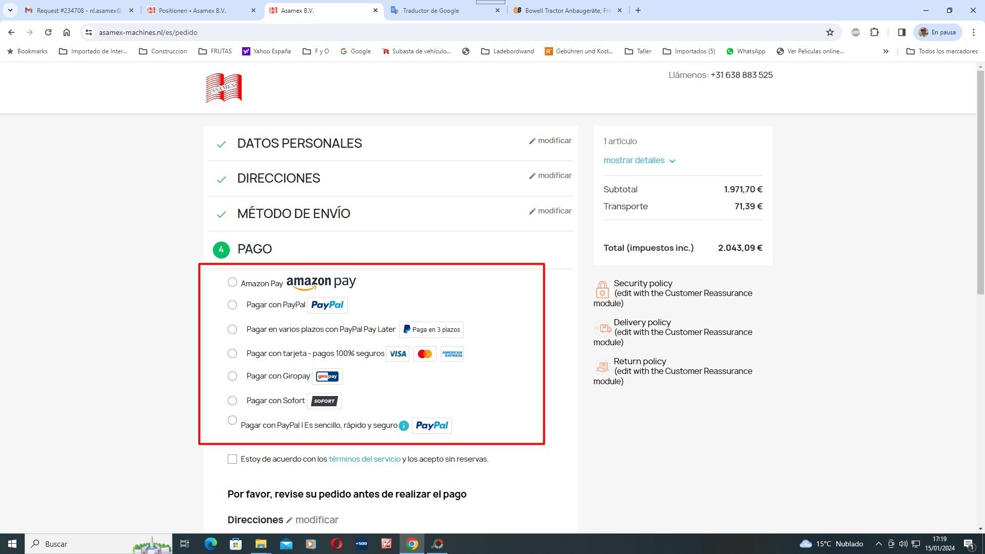

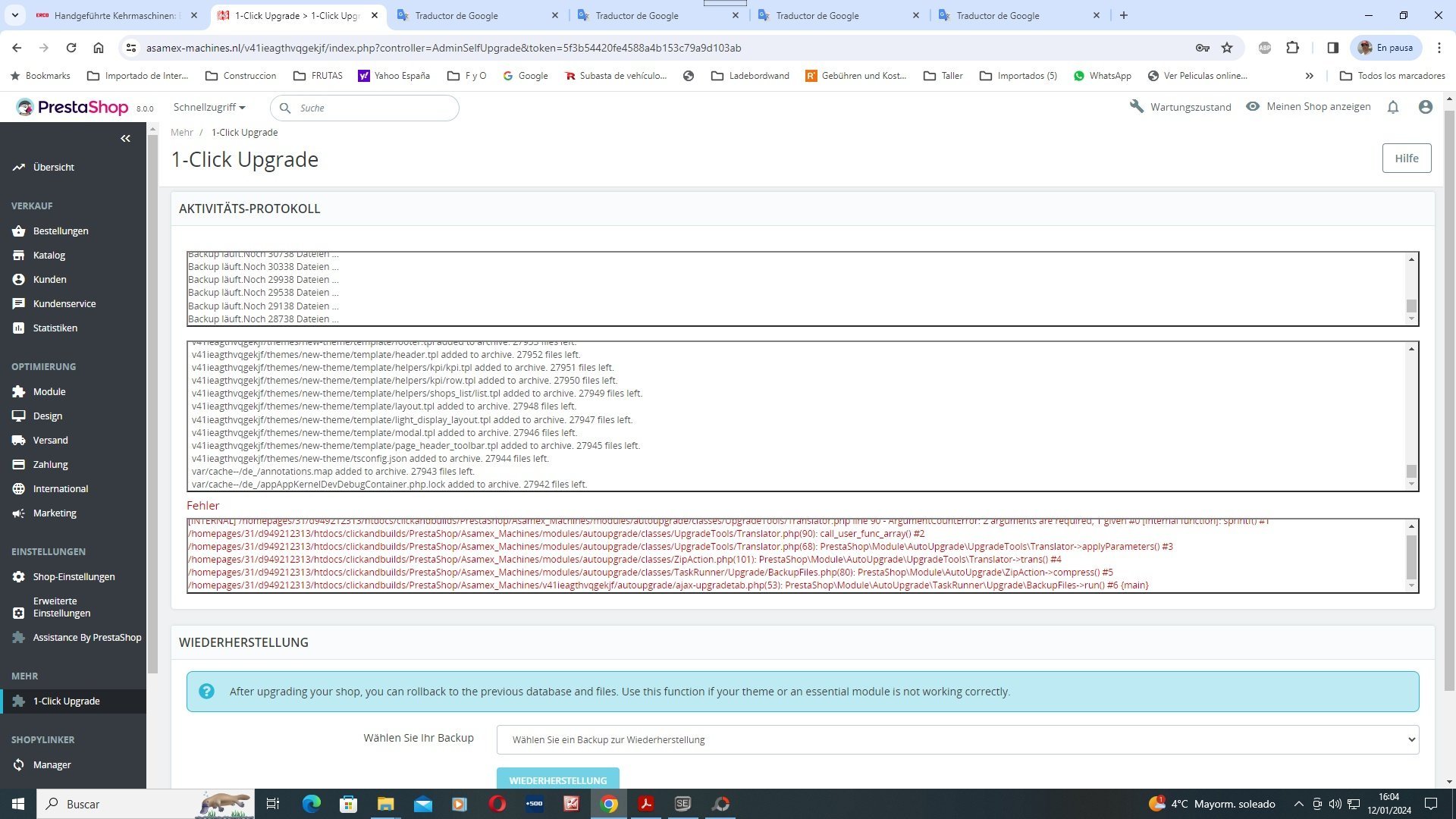

asamexbv Posted January 12, 2024 Share Posted January 12, 2024 On 1/11/2024 at 11:21 AM, JBW said: Fehlermeldung im Debug Modus, evt. auch in den Server Logs und XHR Browser Console schauen! 8.0.0 ist eine sehr frühe (fast noch Beta) Version - ich rate zu einem Upgrade (vorher gut testen+Backups) Hallo, also ich habe versucht ein Upgrade zu machen auf das was mir angeboten wurde 8.0.5 und es schein das die Sache festklemmt. es geht nicht weiter. Ich stehe jetzt schon ewig an dieser Position. Was kann ich machen? Es werden etliche Fehler angezeigt, aber ich habe keine Ahnung was ich da machen soll. Ich bin ja kein Programierer. Hast du da eine Idee? Link to comment Share on other sites More sharing options...
JBW Posted January 15, 2024 Share Posted January 15, 2024 On 1/12/2024 at 4:14 PM, asamexbv said: auf das was mir angeboten wurde 8.0.5 Sehr seltsam, die aktuelle Version ist 8.1.3 - dadrunter macht keinen Sinn. On 1/12/2024 at 4:14 PM, asamexbv said: Ich stehe jetzt schon ewig an dieser Position. Das ist mit dem Fehler abgebrochen, da passiert nix mehr. Leider sieht man die Meldung nicht komplett. Scheint aber nur während des Backups passiert zu sein d.h. keine Daten wurde verändert. Aber hier erneut der Hinweis: Update vorher auf einer Test-Instanz durchführen und ausführlich testen, sieht aus als hättest du das direkt live gemacht Link to comment Share on other sites More sharing options...

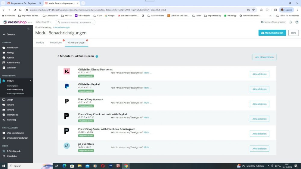

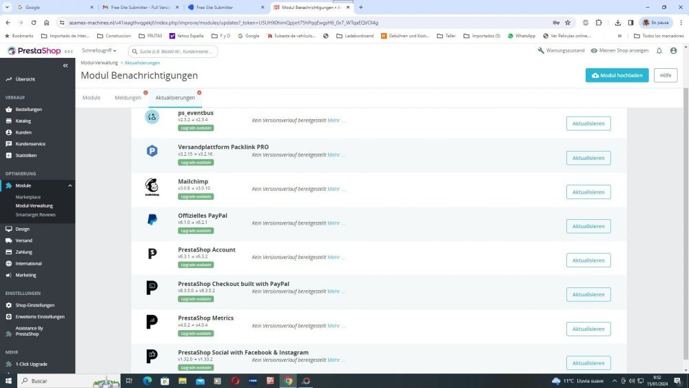

asamexbv Posted January 15, 2024 Share Posted January 15, 2024 15 minutes ago, JBW said: Sehr seltsam, die aktuelle Version ist 8.1.3 - dadrunter macht keinen Sinn. Das ist mit dem Fehler abgebrochen, da passiert nix mehr. Leider sieht man die Meldung nicht komplett. Scheint aber nur während des Backups passiert zu sein d.h. keine Daten wurde verändert. Aber hier erneut der Hinweis: Update vorher auf einer Test-Instanz durchführen und ausführlich testen, sieht aus als hättest du das direkt live gemacht Hallo, hier kannst du den Fehler komplett sehen, ich habe es noch einmal versucht und wieder nix. Ich denke das da was mit der Version 8.0.0 faul ist die ich habe. Es ist ja nicht nur das ich kein Upgrade machen kann, ich kann ja auch einige Module nicht aktualisieren die original von Prestashop sind. Des weiteren wird die Zahlungsform Überweisung nicht angezeigt wenn man das Produkt bezahlen will obwohl alles richtig eingestellt ist. Ich habe auch das PHP auf eine Version runtergesetzt, aber ist alles das selbe. Ich habe wirklich die Nase voll von dieser Sache. Mir kann einer sagen was er will aber die Versionen 1.6 waren die besten, ab 1.7 ging der Ärger los und die Version 8.0 ist nur Murks. Ich bin kein Programierer aber wenn ständig was nicht funktioniert und nicht einmal Prestashop Experten es hinbekommen.... na Mahlzeit. Ich habe nur Produkte eingegeben und die Anfangskonfiguration wie Adresse und Bilder und so, also an mir kann es nicht gelegen haben das nicht funktioniert. Bei der Version 1.6 hatte ich nie solche Probleme, das lief alles wie geschmiert. Uprade Error Prestashop 8.0.0.avi Fehler.pdf Link to comment Share on other sites More sharing options...

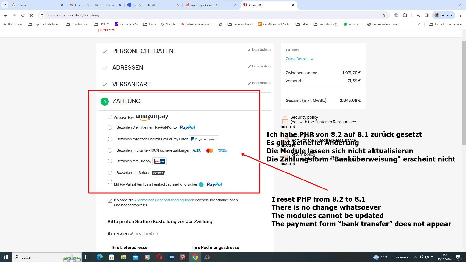

JBW Posted January 15, 2024 Share Posted January 15, 2024 Du hattest mal PHP 8.2. laufen? Nach dem Umstellen auf 8.1. auch /var/cache gelöscht ? Link to comment Share on other sites More sharing options...
asamexbv Posted January 15, 2024 Share Posted January 15, 2024 46 minutes ago, JBW said: Du hattest mal PHP 8.2. laufen? Nach dem Umstellen auf 8.1. auch /var/cache gelöscht ? Ja ich hatte PHP 8.2 laufen und da hat mir jemand gesagt das diese Version nicht funktioniert mit Prestashop 8.0.0 Den Cache habe ich nicht gelöscht, noch nie. Wo kann ich das machen? Link to comment Share on other sites More sharing options...
asamexbv Posted January 15, 2024 Share Posted January 15, 2024 8 minutes ago, asamexbv said: Ja ich hatte PHP 8.2 laufen und da hat mir jemand gesagt das diese Version nicht funktioniert mit Prestashop 8.0.0 Den Cache habe ich nicht gelöscht, noch nie. Wo kann ich das machen? Ich habe folgendes Modul gelöscht oder Deinstalliert: emerchantpay Payment Gateway v2.1.0 - von emerchantpay Ltd. Accept payments through emerchantpay Payment Gateway - Genesis Da erscheint bei Log-Dateien folgendes siehe Bild Aber die Probleme die ich geschildert hatte habe ich auch vorher gehabt wo ich dieses modul noch nicht deinstalliert hatte Link to comment Share on other sites More sharing options...

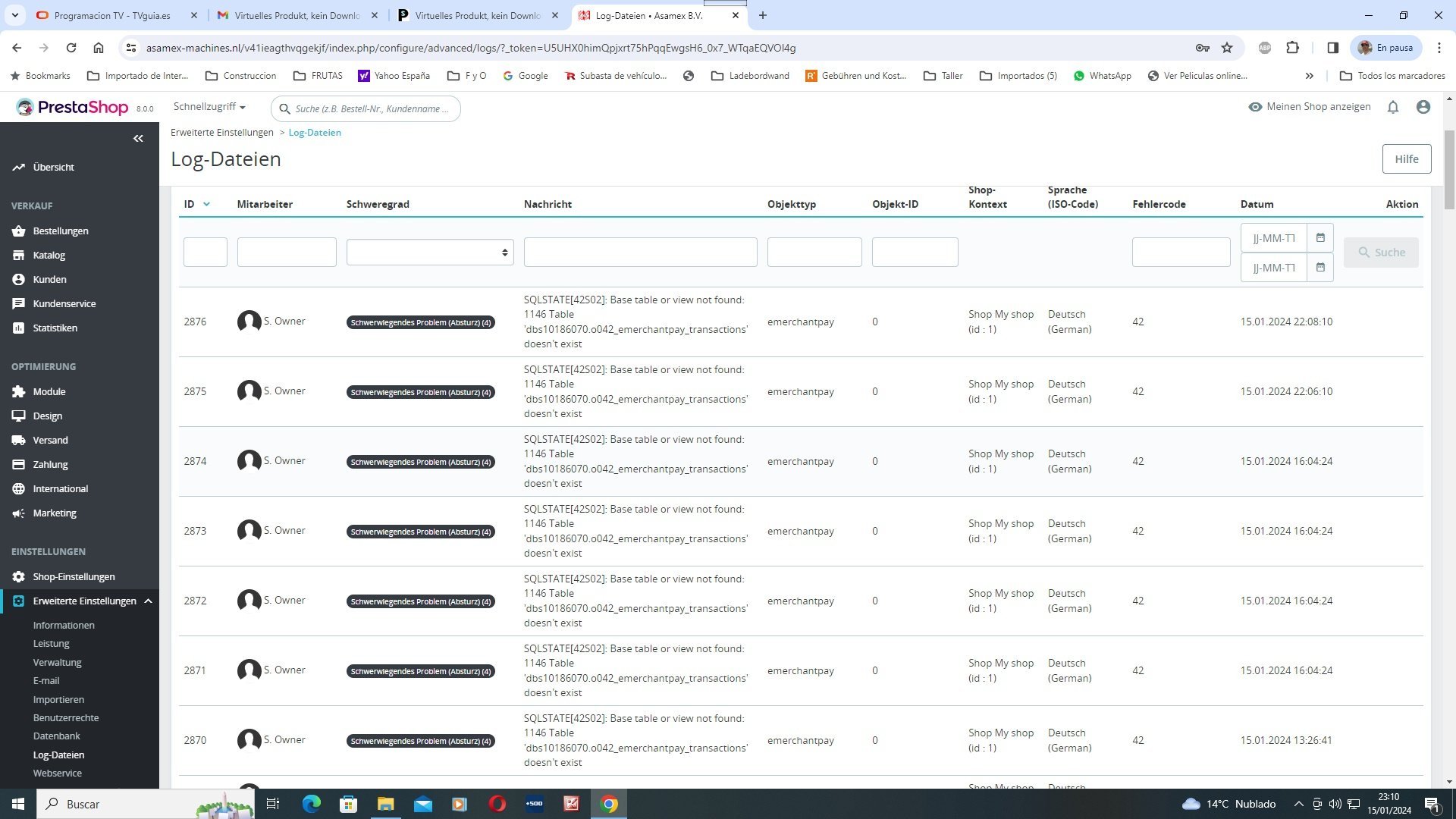

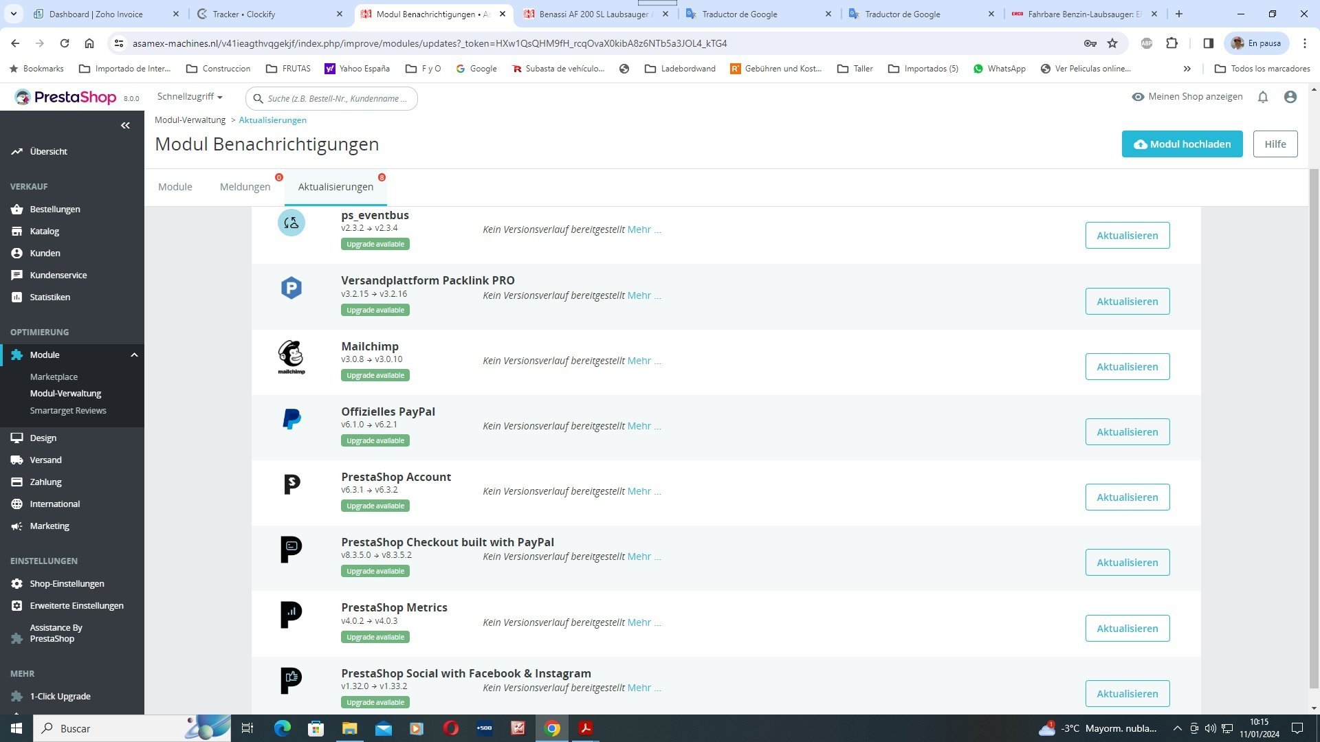

asamexbv Posted January 15, 2024 Share Posted January 15, 2024 3 minutes ago, asamexbv said: Ich habe folgendes Modul gelöscht oder Deinstalliert: emerchantpay Payment Gateway v2.1.0 - von emerchantpay Ltd. Accept payments through emerchantpay Payment Gateway - Genesis Da erscheint bei Log-Dateien folgendes siehe Bild Aber die Probleme die ich geschildert hatte habe ich auch vorher gehabt wo ich dieses modul noch nicht deinstalliert hatte Des weiteren sehe ich hier Swift Error, keine Ahnung was das sein soll Link to comment Share on other sites More sharing options...

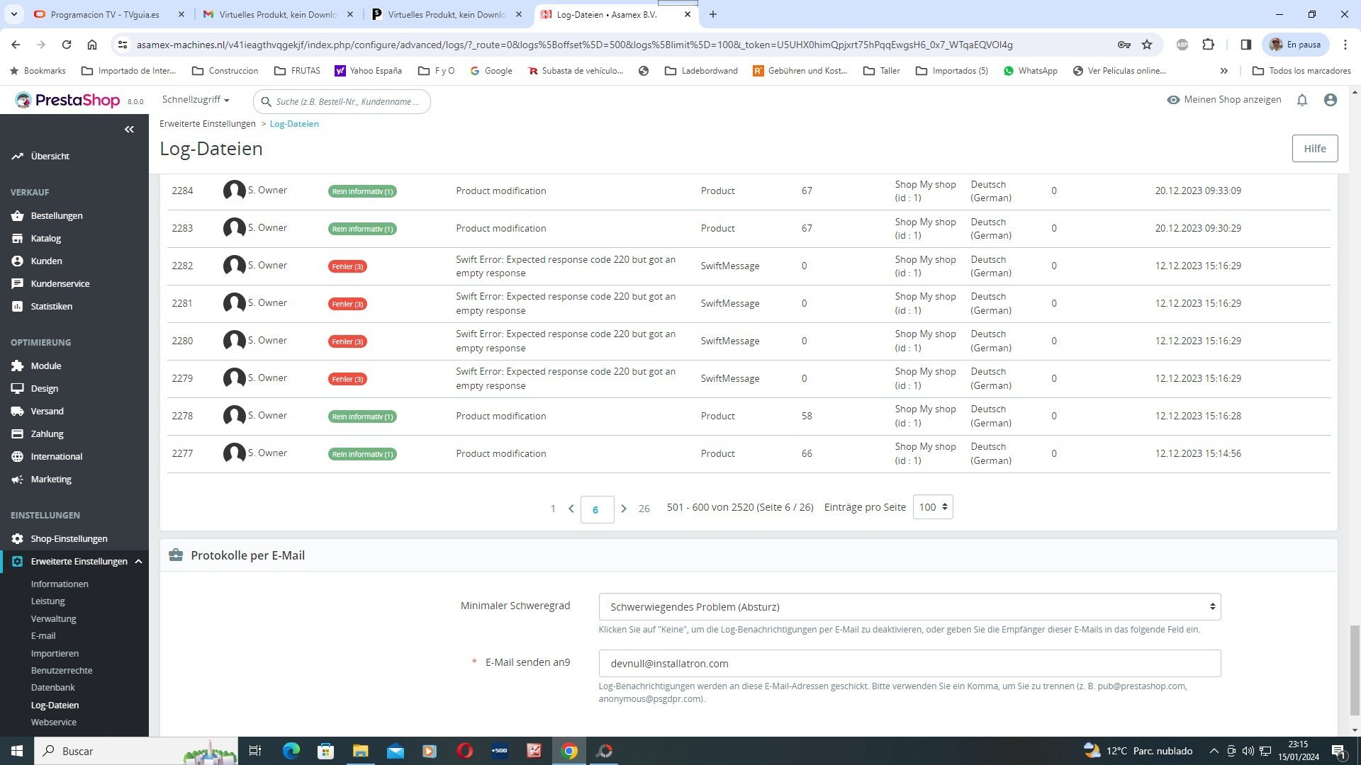

asamexbv Posted January 15, 2024 Share Posted January 15, 2024 4 minutes ago, asamexbv said: Des weiteren sehe ich hier Swift Error, keine Ahnung was das sein soll Hier habe ich noch was gefunden Link to comment Share on other sites More sharing options...
asamexbv Posted January 15, 2024 Share Posted January 15, 2024 Just now, asamexbv said: Hier habe ich noch was gefunden Das sind alles Sachen die habe ich vorher nie nachgeschaut Link to comment Share on other sites More sharing options...

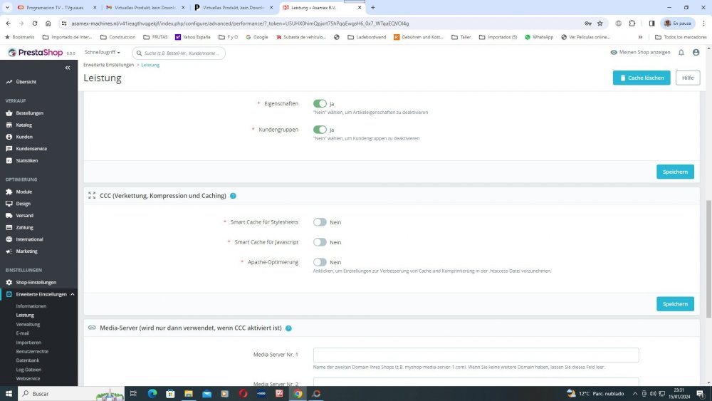

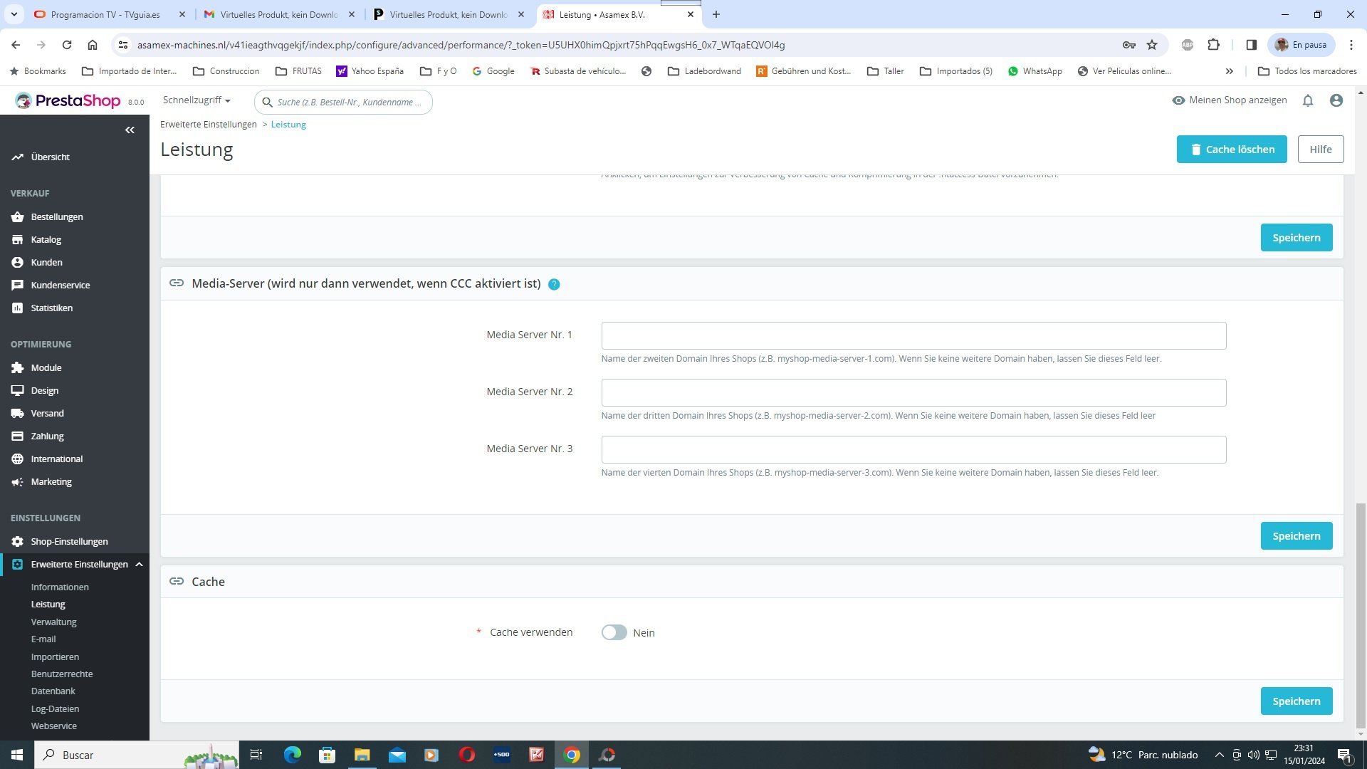

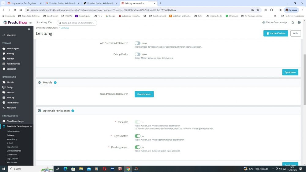

asamexbv Posted January 15, 2024 Share Posted January 15, 2024 8 minutes ago, asamexbv said: Das sind alles Sachen die habe ich vorher nie nachgeschaut Ich habe den Cache gefunden und gelöscht. Hier wie die Einstellungen sind. Ich habe da noch nie etwas geändert, Ich war nicht einmal in diesem Menü Link to comment Share on other sites More sharing options...
NSN Posted January 16, 2024 Share Posted January 16, 2024 vor 3 Stunden schrieb asamexbv: Mir kann einer sagen was er will aber die Versionen 1.6 waren die besten, ab 1.7 ging der Ärger los und die Version 8.0 ist nur Murks. Und warum ärgerst du dich dann mit 8 rum? Wenn 1.6 ohne Probleme läuft bleib dabei oder nimm, wenn du es aktueller haben willst, einen der 1.6 forks. Link to comment Share on other sites More sharing options...
rictools Posted January 16, 2024 Share Posted January 16, 2024 Ab Prestashop 1.7 reicht es oft nicht, den Cache wie gewohnt im BackOffice zu löschen, wie JBW geschrieben hat, muß der Inhalt des Ordners var/cache gelöscht werden, siehe auch hier: https://blog.ihrewebagentur.ch/prestashop-cache-loeschen/ Das wird hier im Forum alle paar Tage empfohlen, immer nach einem Update und als allererste Maßnahme bei seltsamen Fehlern. Link to comment Share on other sites More sharing options...
SliderFlash Posted January 16, 2024 Share Posted January 16, 2024 (edited) Am 12.1.2024 um 4:14 PM schrieb asamexbv: Hallo, also ich habe versucht ein Upgrade zu machen . - es geht nicht weiter. - Ich stehe jetzt schon ewig an dieser Position. - Was kann ich machen? - Es werden etliche Fehler angezeigt, - aber ich habe keine Ahnung was ich da machen soll. - Ich bin ja kein Programierer. Tut mir leid, aber wie doof ist es, wenn du nichts Ahnung hast?😄Hättest hier im Forum fragen können, ob das jemand für dich machen kann 😎 Edited January 16, 2024 by SliderFlash (see edit history) Link to comment Share on other sites More sharing options...
