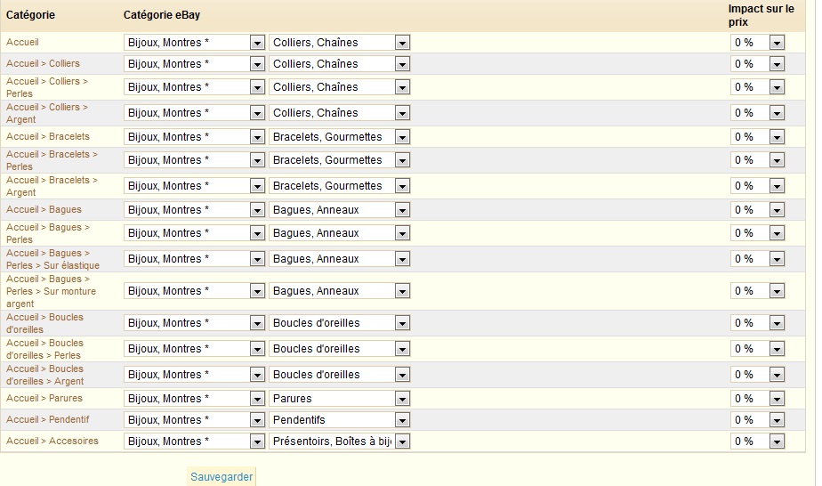

LEDestock Posted September 21, 2011 Share Posted September 21, 2011 Bonjour, J'ai un petit soucis avec le module eBay ( dernière version ) et ma boutique prestashop ( 1.4.4.1 ). Lorsque j'ai tout paramétré et que je veux synchroniser la boutique ,il me met 0 produits alors que j'ai environ 6 produits tests tous actifs avec déclinaison et quantité dans mon catalogue. Comment faire pour que le module détecte tous les articles ? J'ai pourtant bien "linké" les catégories avec mon catalogue. Cordialement. Link to comment Share on other sites More sharing options...

Fabien Serny Posted September 22, 2011 Share Posted September 22, 2011 Ah oui, le module nécessite que la catégorie par défaut soit la catégorie principale (car je ne peux synchroniser un même produit dans plusieurs catégories eBay). Il n'y a malheureusement rien à faire à part repasser sur chaque fiche :-/ Link to comment Share on other sites More sharing options...

Fabien Serny Posted September 25, 2011 Share Posted September 25, 2011 Dans l'onglet 2, du module eBay, vous devez, pour les catégories de produits que vous désirez exporter, faire correspondre (matcher) ces catégories avec des catégories eBay. Si par exemple, vous faites correspondre la catégorie "Accueil > Films" a une catégorie sur eBay. Le module pourra alors exporter tous les produits PrestaShop ayant pour catégorie par défaut (cf fiche produit PrestaShop) la catégorie "Accueil > Films" Link to comment Share on other sites More sharing options...

Fabien Serny Posted September 25, 2011 Share Posted September 25, 2011 Bonjour, Je viens de regarder, aucune de vos catégories n'est matchée dans votre onglet 2. Je pense que vous avez oublié de cliquer sur le bouton "Sauvegarder" une fois vos catégories matchées. Link to comment Share on other sites More sharing options...

Fabien Serny Posted September 25, 2011 Share Posted September 25, 2011 Oui c'est cela, le module ne prend en compte que la catégorie par défaut. Il ne tient pas compte des autres associations produits catégories. Link to comment Share on other sites More sharing options...
