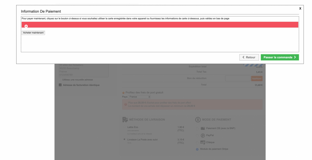

Bonjour,

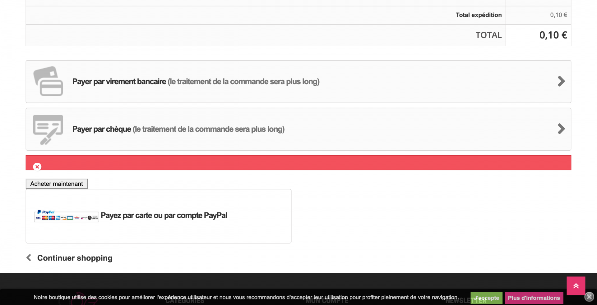

Je rencontre également un problème avec le module STRIPE. Je suis sous prestashop 1.6.1.24 et ma version actuelle du module est la V2.0.1 (même problème avec la version V2.0.0)
Voilà ce qu'il s'affiche sur ma page de paiement. Je précise également que lorsque je me connecte directement à STRIPE il y a des erreurs de log... naturellement, cela entraine une baisse de CA. J'ai des nouveaux clients inscrits mais ils ne valident pas leur panier...
Ça fait plusieurs jours que ça dure, j'ai enlevé le module dans mon backoffice mais aussi sur mon FTP, j'ai tout réinstaller, j'ai mis à jour ma version prestashop, mais rien y fait.
J'ai vraiment besoin de votre aide.
Si quelqu'un rencontre le meme problème et a trouvé une solution...
Merci d'avance

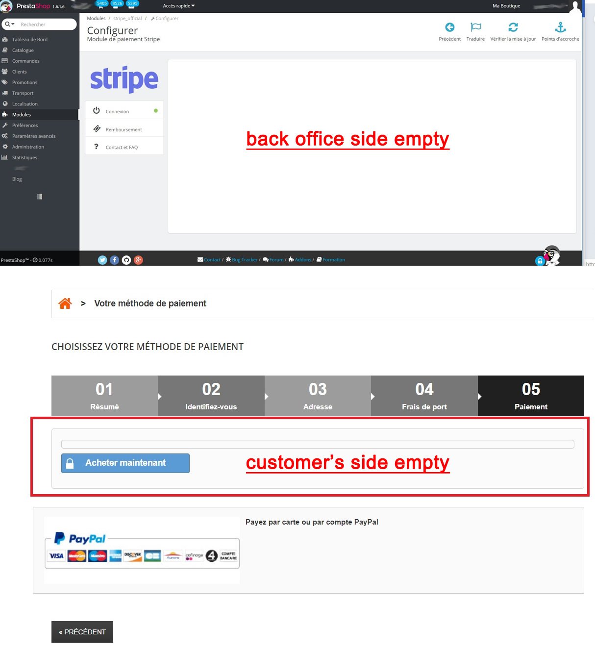

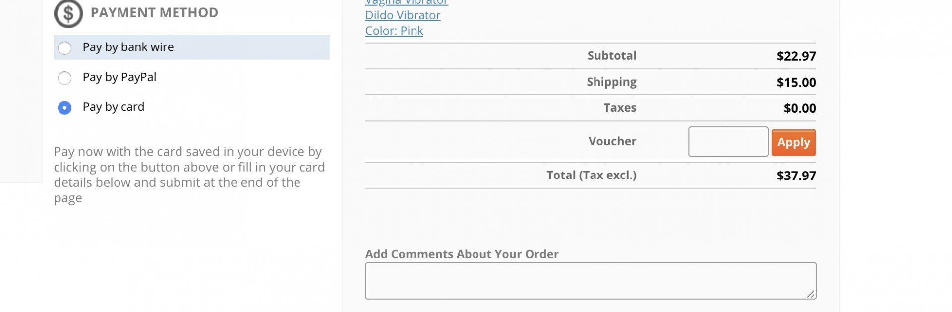

I've also got a problem with the latest 2.0.1, it can NOT work well with PrestaShop 1.7 SuperCheckout v5.0.9.
The frame for inputing the card numbber can not to be displayed. So I have to keep the older version of stripe.
Any one fixed it now?

Hello,
The version 2.0.3 of the module is available on AddOn, it is necessary that you use the last version of the module to solve your problems.
Version 2.0.3 is compatible with opc payment pages.
In addition, version 2.0.4 of the module is available on request on Stripe support pending its official release on AddOn.
You can get it through a support request: https://addons.prestashop.com/en/contact-us?id_product=24922
This version brings among others bugfix (bugfix of payment_intents, wich didn't prevent customer to make purchases) and compatibility with IE11.
The support team is available to assist you in case of problems with the new module.
Have a good day !

Hello,
Même problème que j'ai résolu en installant une ancienne version de stripe (v1.4.1) que j'avais gardé en local... C'est provisoire mais ça marche.
(Avec stripe v2.0.3 ça ne marche pas, voir les copies d’écrans ci-jointes)
Je suis en prestashop 1.6.1.6
PHP: 5.6.40-0+deb8u5
MySQL 5.6.45-86.1-log
J'ai essayé plusieurs fois de désinstaller, vider le cache + forcer la compilation à chaque appel.... En vain, ça ne fonctionne toujours pas.
J'ai eu exactement le même problème lors de l'upgrade en 2.0.3 (prestashop 1.6.1.1). Le support de Stripe m'a indiqué que le pb se situait au niveau du module mais ne m'a pas beaucoup aidé....
Grâce à @N-R-J (merci ! ) j'ai pu résinstaller la 1.41 et récupérer les paiements mais je crains que ce soit temporaire, le 14 septembre Stripe va mettre en place la SCA et les modules inférieurs à 2.0.0 ne seront pas compatibles 😫.
J'ai tenté la mise à jour de la 2.0.4 qui est sorti récemment mais j'ai exactement le même comportement....
Quelqu'un a-t-il trouvé une solution à ce problème ? Merci !

Bonjour Mobile de Curiosités,
Le module Stripe dans sa dernière version, 2.0.4 est stable :
https://addons.prestashop.com/fr/paiement-carte-wallet/24922-stripe-officiel-sca-ready.html
Les seuls signalements qui nous parviennent encore sont des tickets relatifs à des configurations de PrestaShop spécifiques.
En cas de difficulté spécifique à votre eShop, je vous invite à contacter directement notre support, qui vous répond rapidement :
https://addons.prestashop.com/fr/contactez-nous?id_product=24922
Bonne journée

Hello all,
J'ai chargé la version de stripe 2.0.4 sous prestashop 1.6.1.9 il y a 3 jours. Ceci a génèré une dégradation des transactions : il n'y a plus d'authentification 3d secure, ni d'identification du client. La transaction se résume au n° de la CB avec le trigramme & la date d'expiration. Erreur également sur les montants prélevés aux clients, qui ne correspondent pas aux montants dûs.
Pb non résolu à ce jour => Réclamations clients (débit stripe > montant facturé sous prestashop) & perte de CA ;(  Bref, les galères s'accumulent
... Ne vaudrait pas mieux passer à PAYGREEN ? Quelqu'un a-t-il tester ? comm 1,4% + 0,25

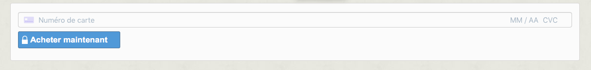

Le module ne fontionne plus. Ni la version 2.03 ni la 2.0.4. Les paiements arrivent en incomplet sur Stripe ( sans le nom du client).
De plus l'affichage en une seule ligne pour le remplissage des champs carte bancaire perturbe les clients.

Bonjour facky75,
Vous pouvez demander au support la V2.0.5 (aka 2.0.4.137), qui corrige les derniers bugs remontés (OPC 1.6 et problème des arrondis).
Le lien pour faire votre demande est ici :
Pour l'amélioration de l'affichage, le sujet est en cours de réflexion avec les équipes de Stripe.
Bonne journée

Bonsoir à tous,
Je rencontre le même problème et je galère depuis 2 semaines... je viens de tomber sur ce post.
J'ai un Presta 1.6, Stripe 2.0.5 et OPC 6.0.0., côté client j'obtiens l'image ci-jointe.
Impossible d'avoir un champ pour indiquer la CB ou de valider.
Je précise que les paiements via ATOS (BNP) et Paypal sont fonctionnels.
Avez-vous une idée ?

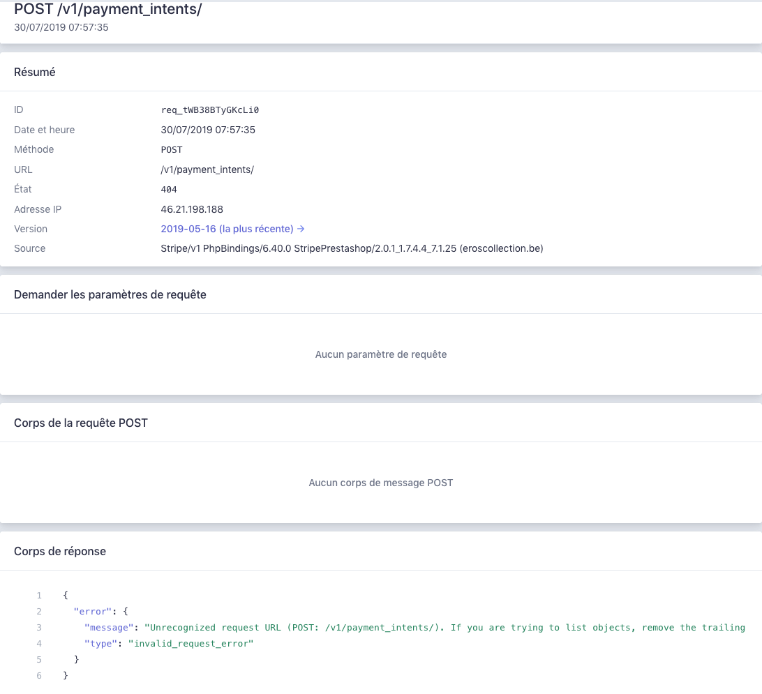

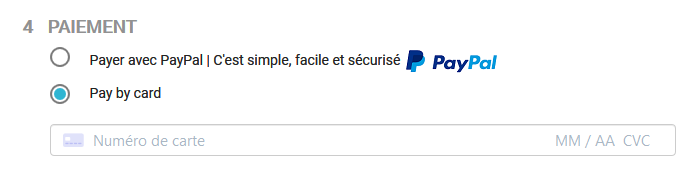

Pour information, nous avons découvert que les paiement qui apparaissent en paiement incomplet sur Stripe ne le sont en fait pas forcément, car stripe créé ces "transactions" lorsque le panier est créé, pour vérifier, créez votre panier sans aller plus loin que le paiment, vous verrez alors que stripe aura créé un paiment incomplet, j'espère en avoir aider quelque uns aui se seraient pris la tête pour comprendre d'ou venait ces "ventes perdus".

Le 07/10/2019 à 7:16 PM, cybermad a dit :
Bonsoir à tous,
Salut @cybermad, je rencontre exactement le même probl1890036360_Capturedecran2020-01-15a13_45_02.thumb.png.d3fff1bbc4fbf9618bf9e921d01a58be.pngème que toi, as tu trouvé une solution à ce problème ?
