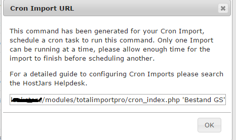

xbast1x Posted March 23, 2017 Author Share Posted March 23, 2017 (edited) Als Cron Mode ist "einfach" eingestellt. Wenn ich im Total Import Pro den "Cron Import" Button aufrufe, erscheint dieser Link, weshalb ich diesen auch so kopiert habe. Anbei nochmal ein Screenshot aus dem Total Import Pro. Was meinst du mit ungewöhnlich. Wie müsste er deiner Meinung nach aussehen? Gruß Sebastian Edited March 23, 2017 by xbast1x (see edit history) Link to comment Share on other sites More sharing options...
rictools Posted March 23, 2017 Share Posted March 23, 2017 Ber mir stehen nur reine URLs ohne etwas separat dahinter. Probiere doch mal das 'Bestand GS' wegzulassen. Link to comment Share on other sites More sharing options...
xbast1x Posted March 23, 2017 Author Share Posted March 23, 2017 Hast du mehrere Jobs laufen ? Ixhcjsbe ungefähr 10 Lieferanten wo ich die Bestände abgleiche. Wenn ich den Profilnamen weglasse weiß der cron Job nicht mehr welches Profil er bearbeiten soll oder ? Link to comment Share on other sites More sharing options...

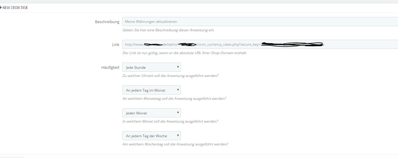

xbast1x Posted March 25, 2017 Author Share Posted March 25, 2017 Könntest du mir deine Syntax mal schreiben? Du kannst sie ja anonymisieren. Ich beschreibe nochmal wie ich vorgehe: Händische Imports sind per Profil im Modul "Total Import PRO v2.1.0" abgespeichert. Dort gibt es einen Button "Cron Import" wo ich folgende Syntax bekomme: /usr/bin/php /homepages/46/d609453887/htdocs/SHOPNAME/modules/totalimportpro/cron_index.php Bestand_GS Bestand GS ist ein Profilname Ich wechsel zum Modul "Cron Tasks Verwaltung" : Cron Import ist auf "einfach" gestellt Wenn ich auf einen neuen Job hinzufügen gehe erscheint die Maske (Siehe Screenshot CRON4) Dort wird mir bereits eine Syntax vorgeschlagen, die sich aber von der aus Total Import unterscheidet Jetzt erschließt sich mir nicht in welcher Syntax ich den Cronjob einfügen muss. Gruß Sebastian Link to comment Share on other sites More sharing options...
Claudiocool Posted March 25, 2017 Share Posted March 25, 2017 Das vorgeschlagene sollte passen, weil es ja den korrekten Pfad anspringt. Link to comment Share on other sites More sharing options...
xbast1x Posted March 25, 2017 Author Share Posted March 25, 2017 (edited) Wenn ich den usr/.... einfüge meldet er direkt, dass er den absoluten Pfad benötigt also https://domain/module... etc. Was mir gerade noch aufgefallen ist. In der cronjobs.php unter modules\cronjobs steht public $webservice_url = 'http://webcron.prestashop.com/crons'; Wenn ich die URL aufrufe erscheint "Whoops, looks like something went wrong." Ob hier vielleicht der Fehler liegt? Edited March 25, 2017 by xbast1x (see edit history) Link to comment Share on other sites More sharing options...
Claudiocool Posted March 25, 2017 Share Posted March 25, 2017 (edited) In den crontabs musst du eigentlich keinen Serverpfad eingeben, sondern hanz normal den Pfad, den du im Browser auch eingeben würdest, um an die Datei zu gelangen. Also https://www.deinshop.de/modules/totalimportpro/cron_index.php (falls alles bei dir mit ssl läuft, ansonsten eben mit http) Edited March 25, 2017 by Claudiocool (see edit history) Link to comment Share on other sites More sharing options...
