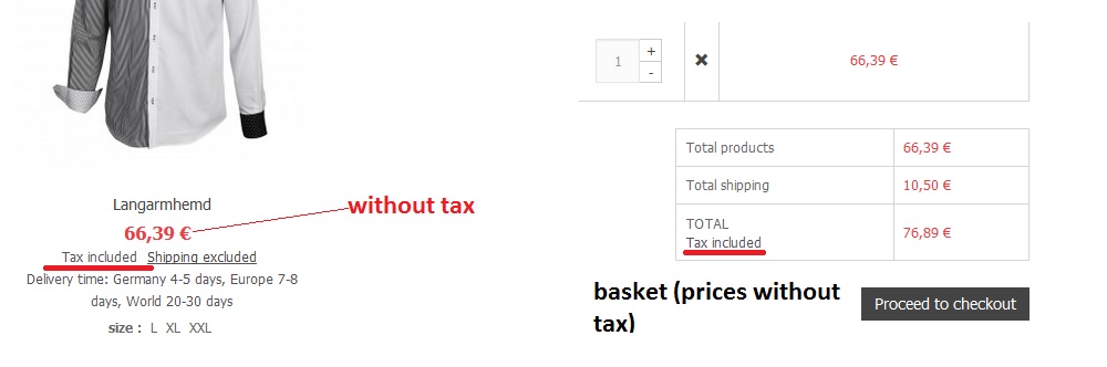

Hallo! Meine Preise im Shop werden grundsätzlich inkl. Steuer angezeigt. Sobald sich ein Kunde z.B. aus der Schweiz registriert, zeigt er die Preise netto (ohne Steuer). Dies ist ja auch richtig so. Der Steuertext inkl. Steuer wechselt jedoch nicht auf zzgl. Steuer. Dies ist beim Produkt und im Warenkorb (auch checkout) so. Somit ist die Darstellung auch in Bezug auf die Rechtssicherheit falsch. Habe den Bug zwar schon gemeldet, scheint sich aber niemand zu kümmern. Vielleicht bin ich ja auch nur zu ungeduldig :)

Das ist doch nur ein klitzekleiner Bug (ein BUGchen :) ) - die "label-Variable" wird richtig gesetzt - aber nicht abgefragt.

Hallo Marko,
die Modifikationen machst du in der Datei:
/modules/advancedeucompliance/advancedeucompliance.php
Du liest die boolsche Variable $display_tax_label ein:
$display_tax_label = $this->context->country->display_tax_label;
und stellst sie als weitere Bedingung in die folgende if-Abfrage:
				 if ((bool)Configuration::get('PS_TAX') === true && strtoupper($display_tax_label) == true &&
                !(Validate::isLoadedObject($customer_default_group) && (bool)$customer_default_group->price_display_method === true)) {
                $smartyVars['price']['tax_str_i18n'] = $this->l('Tax included', 'advancedeucompliance');
            } else {
                $smartyVars['price']['tax_str_i18n'] = $this->l('Tax excluded', 'advancedeucompliance');
Den Vorgang mußt du an zwei Stellen (Produkt u. Warenkorb) vornehmen, der Einfachheit halber habe ich dir die modifizierte advancedeucompliance.php angehängt, tausche die Originaldatei einfach gegen die modifizierte aus.
Cache löschen u. Smarty auf "Compile" stellen nicht vergessen.
Grüsse
Whiley

Hallo zusammen, hab es erfolgreich getestet. Ich werde den Link zur Korrektur auch mal an unseren Country Manager weiterleiten. Stand mit ihm bzgl. der falschen Steuerbezeichnung in Kontakt. Vielleicht wird es hiermit etwas beschleunigt. Danke Jörg und Rainer :)
Dank uns mal lieber nicht zu früh! ;)
Denn es funktioniert leider nicht. Es wird zwar bei allen drei Varianten nun "zzgl. MwSt." angezeigt, aber auch dann, wenn dort eigentlich "inkl. MwSt." stehen müsste.
Mit anderen Worten: Die eingefügte zusätzliche Bedingung wird nie wahr! Vermutlich, weil das Feld display_tax_label aus der Tabelle  ps_country hier nicht zur Verfügung gestellt wird und daher immer den Wert 0 enthält. Deswegen funktioniert die Abfrage mit dem Befehl strtoupper ebenso wie mit bool, obwohl es sich weder um ein Textfeld noch um eine Boolsche Variable handelt, denn das INTEGER-Feld display_tax_label ist 1 Byte groß und kann daher die Werte -128 bis 127 annehmen.

ähm..., selbstverständlich steht die Variable $display_tax_label zur Verfügung.
Du kannst dir den Inhalt der Variablen wie üblich mit "echo" ausgeben.
Ich habe diese Änderungen seit mehreren Wochen in diverse Live-Shops eingebaut, ohne das es irgendwelche Probleme gab und gibt.
Auch im Demoshop kannst du doch ganz einfach die Funktion überprüfen. :huh:
Wie kommst du denn zu deiner Feststellung?

Habs soeben auch nochmals überprüft. Bei Anmeldung eines Drittlandes (z.B. Schweiz) werden die Preise netto mit Hinweis "zzgl. MwSt." angezeigt. Ansonsten "inkl. MwSt." So wie es auch sein sollte.

gibt es denn auch eine Lösung für 1.7.6.7?
Hier scheint es noch immer das gleiche Problem zu geben. Auch hier wird, zumindest bei mir, grundsätzlich "incl. MwSt." angezeigt, auch bei Nettopreisen.
Habe alle anderen Steuereinstellungen überprüft.
Vielen Dank
