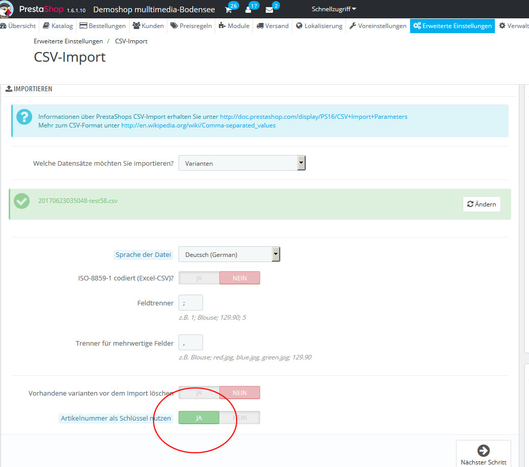

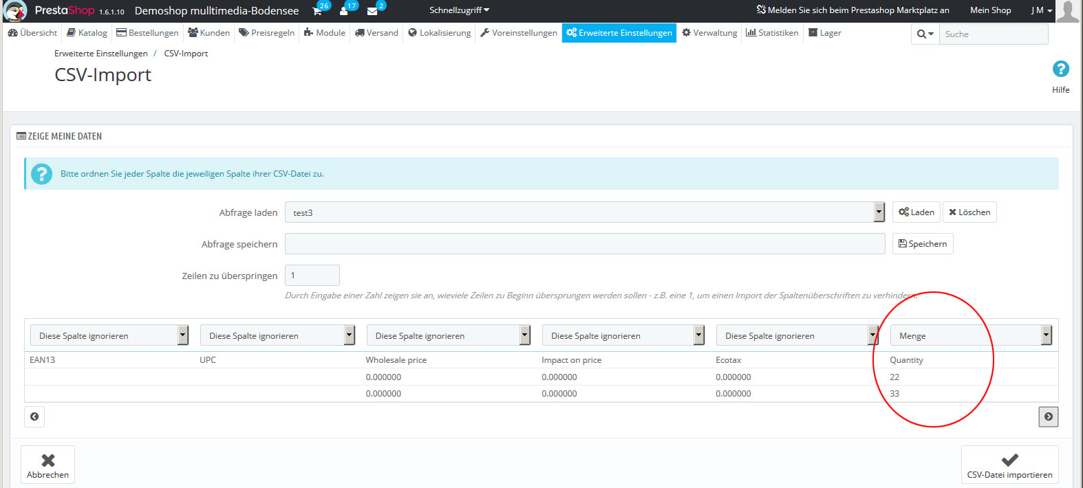

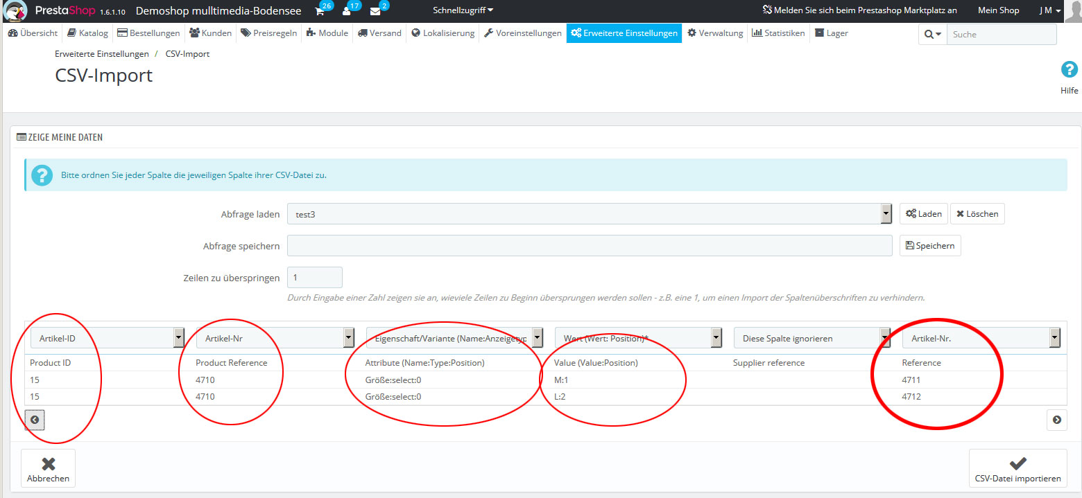

Whiley Posted June 23, 2017 Share Posted June 23, 2017 Hallo Dieser, imo kann man da nichts falschmachen, wir haben mehrere Kunden die ständig ihre Mengen auch bei Varianten via csv updaten. Du brauchst 6 Felder pro Variante Product ID Product Reference Attribute (Name:Type:Position) Value (Value:Position) Reference Quantity Dabei natürlich nicht die Produkt-Artikelnummer mit den Artikelnummern der Varianten verwechseln Wenn deine Produkt-Artikelnummer z.B. 4710 ist und deine Variantenartikelnummern 4711 und 4712 sind sieht das so aus: Wenn du zuvor noch "Artikelnummer als Schlüssel nutzen" auf "JA" gestellt hast dann klappts auch mit den Variantenmengen . Grüsse Whiley Link to comment Share on other sites More sharing options...

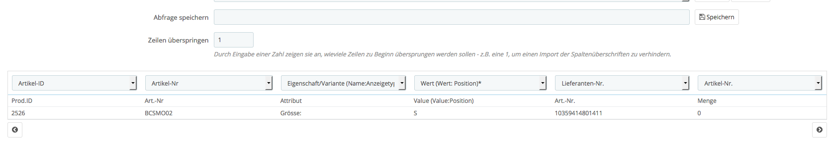

jwimmer Posted April 10, 2018 Share Posted April 10, 2018 Hallo Whiley, Du hast das sehr gut dargestellt mit den Varianten. Auch ich habe hier ein Problem mit dem aktualisieren der Mengen bei Varianten. Aber was soll dann in die Spalte "Eigenschaft/Variante(Name:Anzeigetyp..." und in der Spalte "Wert (Wert:Position)+" eingetragen werden? Wir haben hier verschiedene Größen und Farben. "Eigenschaft/Variante(Name:Anzeigetyp...", Größe S oder nur S, M, L usw, Wert (Wert:Position), was bedeutet hier M:1 oder L:2 ? vielen Dank vorab und herzlichen Grüße Jutta Link to comment Share on other sites More sharing options...

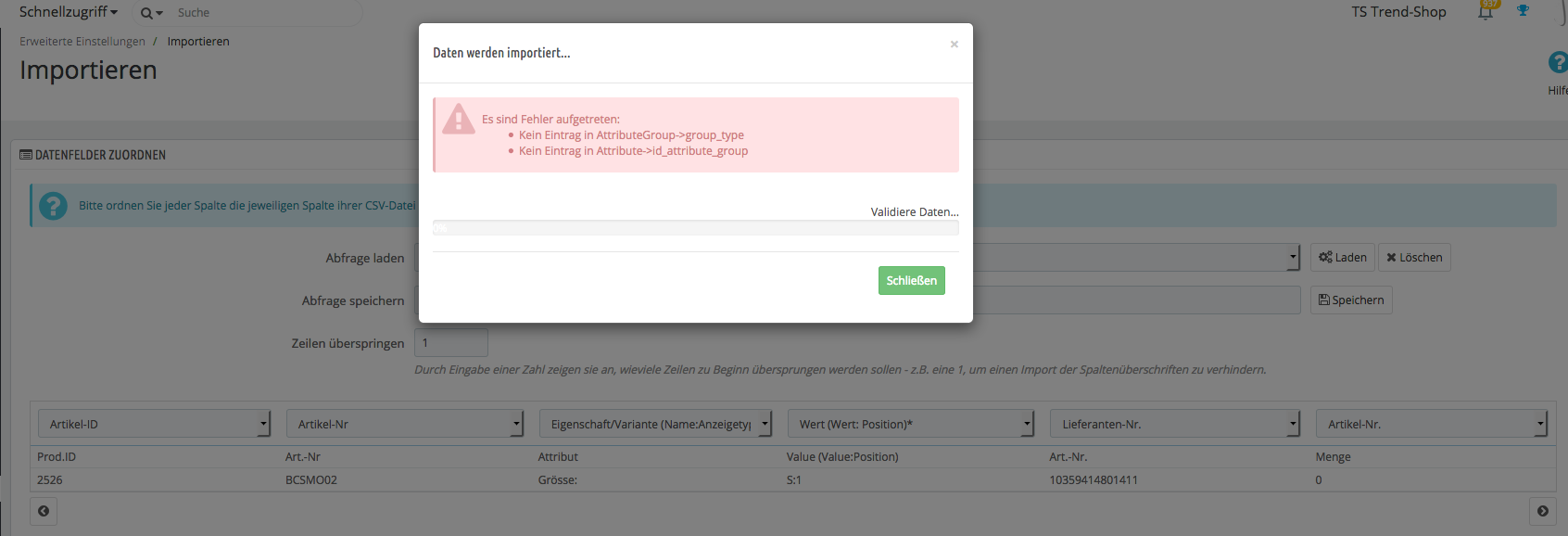

jwimmer Posted April 10, 2018 Share Posted April 10, 2018 Hallo Whiley, ich habe hier mal ein ScrennShot beigefügt. Hier erhalten wir die Fehlermeldung: viele Grüße Jutta Link to comment Share on other sites More sharing options...
rictools Posted April 10, 2018 Share Posted April 10, 2018 46 minutes ago, jwimmer said: Wert (Wert:Position), was bedeutet hier M:1 oder L:2 ? M ist die Größe, Position ist die Position (logisch, oder nicht), M steht also an erster Stelle und L darunter, bei M:2 und L:1 wäre es umgekehrt. Wenn du in ein Feld mit der Syntax Wert:Position nur den Wert einträgst, kommt selbstverständlich eine Fehlermeldung, wenn du keine Position angeben willst, funktioniert wahrscheinlich auch M: (also mit dem Trenner, aber ohne Inhalt, auch kein Leerzeichen). Link to comment Share on other sites More sharing options...
jwimmer Posted April 10, 2018 Share Posted April 10, 2018 Hallo Christian, herzlichen Dank für die schnelle Antwort. Gut das habe ich verstanden. In der 3. Spalte muss dann nur "Grösse:" stehen. Die 4. Spalte dann S:1 oder M:2 usw.? viele Grüße Jutta Link to comment Share on other sites More sharing options...
rictools Posted April 11, 2018 Share Posted April 11, 2018 Größe wohl ohne : Link to comment Share on other sites More sharing options...

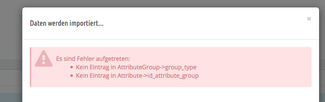

jwimmer Posted April 24, 2018 Share Posted April 24, 2018 Hallo Christian, leider bleibt diese Fehlermeldung bei mir weiterhin bestehen: Wahrscheinlich stimmt das Feld "Eigenschaft/Variante(Name:Anzeigetyp..." noch nicht? viele Grüße Jutta Link to comment Share on other sites More sharing options...
rictools Posted April 24, 2018 Share Posted April 24, 2018 Die Meldung stimmt doch, nach "Grösse:" steht ja auch kein Typ. Link to comment Share on other sites More sharing options...
jwimmer Posted April 25, 2018 Share Posted April 25, 2018 dann müsste es heissen Grösse:S Link to comment Share on other sites More sharing options...
