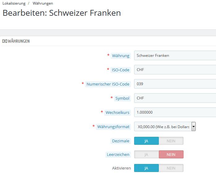

Also wenn du das Währungsformat wie bei USD meinst: Ja, das war bis ca. PS 1.6.0.9 der Workaround für CHF.
Leider ist dort das Tausendertrennzeichen falsch, sollte oben sein, weshalb es dann das Währungsformat CHF 9'999.99 bis PS 1.6.0.14 gab.
Sorry, da habe ich mich vertan. Im Bild war nicht nur das falsche Währungsformat eingestellt, auch die Option Leerzeichen war nicht aktiviert. Man sollte natürlich auch noch die Option "Leerzeichen" im Menü Lokalisierung -> Währungen -> Schweizer Franken auf JA stellen.
Ganz unten im Dropdown-Menü ist das richtige Format - es steht nämlich jetzt im AdminCurrenciesController.php, wie ich es 2013 als Workaround schon hier beschrieben hatte: https://www.prestashop.com/forums/topic/260540-sprachpaket-schweiz-rundung/?do=findComment&comment=1298415
array('key' => 5, 'name' => '0\'000.00X') // Added for the switzerland currency
Na ja, fast richtig! ;) Denn das Währungssymbol muss natürlich nach vorn, also so:
array('key' => 5, 'name' => 'X0\'000.00') // Added for the switzerland currency
Ich habe das vorhin mal bei Github geändert.: https://github.com/PrestaShop/PrestaShop/pull/3366

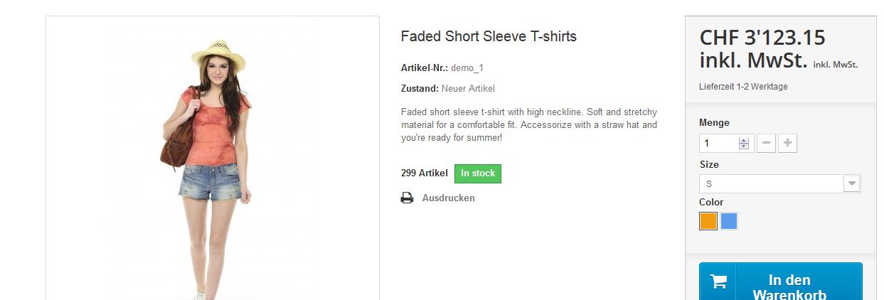

Tja, aber dann stellt man leider fest, dass die Anzeige danach zwar auf der Produkt-Detailseite stimmt, aber nicht in der Produktliste. Da ist wohl ein Bug! :)
