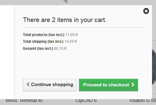

Hi,
bei meinem neu augesetzten Shop werden die Verfügbarkeit mit "InStock" angezeigt, anstatt "Auf Lager".
Alles andere im Shop ist ebenfalls auf deutsch. Der Shop steht auf deutsch, der Brauser ebenfalls.
Gibt es die Möglichkeit das übergreifend zu ändern? Die Änderung jedes einzelnen Atrtikels im Artikelmenü wäre zu aufwändig.
So schauts momentan aus:post-910120-0-17053200-1430490510_thumb.jpg
So solls werden: post-910120-0-31865100-1430490503_thumb.jpg
Viele Grüße
Frank
Edith: hab grad gesehen, dass andere Infos auch in englisch angezeigt werden:
Keine ahnung an was das jetzt liegt. Momentaqn ist nuir Deutsch installiert...

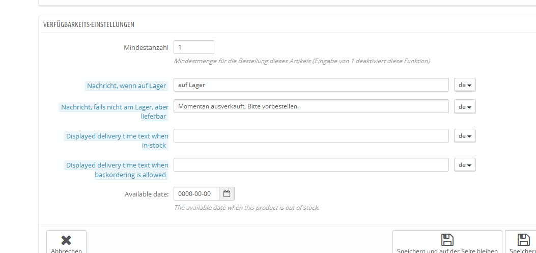

Na ja,
du hast ja vermutlich "In stock" bei jedem Artikel eingetragen.
Im BO-->Katalog-->Artikel--> Mengen ganz unter Verfügbarkeit.
Du kannst das dort von Hand ändern, schneller gehts wenn du dich mit sql auskennst direkt in der Datenbank, die Eintragung findest du in der tabelle:
ps_product_lang

Hallo Frank,
ich habe gerade deine anderen beiden Posts gelesen. Ich denke da liegt ein Riesen-Missverständnis vor. Genau die Felder, die du jetzt gefüllt hast mit "auf Lager" sind ja die Eingabefelder für die Lieferzeit pro Artikel.
Die Eingabe der Lieferzeit bei EU-Legal ist nur hilfsweise da, damit - falls jemand mal die echte Lieferzeit vergessen hat einzugeben, dann trotzdem eine Lieferzeit angezeigt wird (rechtliche Vorgabe).

Hallo Frank,
klar geht das so auch, aber so war es nicht gedacht, Die Info, dass Ware auf Lager ist oder nicht, interessiert doch keinen Kunden.
In deinen anderen Posts bemängelst du ja das keine Möglichkeit bestünde die Lieferzeit pro Artikel einzugeben, genau dafür sind aber die Felder in denen du jetzt die Info "auf Lager" drin stehen hast, gedacht. Allein für die Anzeige "Auf Lager" hätte es keiner Eingabefelder pro Artikel bedurft da hätte es eine Checkbox auch getan.

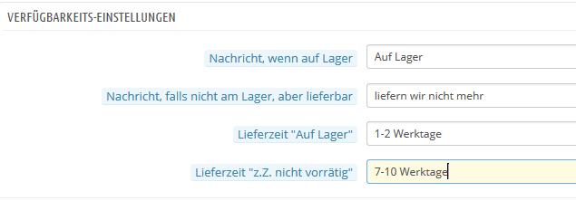

EU legal kennt mittlerweile vier Verfügbarkeits-Einstellungen (global oder auch beim einzelnen Artikel einstellbar):
available_now  z.B. "Auf Lager" (Prestashop-Standard)
available_later z.B. "z.Z. nicht lieferbar" (Prestashop-Standard)
delivery_now  z.B. "1-2 Werktage" (nur in Verbindung mit EU legal)
delivery_later  z.B. "7-10 Werktage" (nur in Verbindung mit EU legal)
Für diese beiden zusätzlichen Eingabefelder werden von EU legal zwei zusätzliche Felder in der Produkt-Tabelle der Datenbank angelegt. Steht da was drin, wird es in Klammern hinter dem Availability-Status angezeigt.

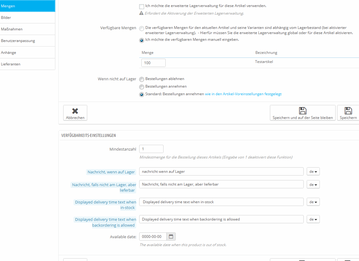

Hallo Wuschel,
da habe ich wohl etwas übersehen, ich mache das nach wie vor über available_now und  available_later, wo finde ich denn die unteren beiden Eingabefelder?

Nach Neuinstallation von EU-Legal sind die beiden zusätzlichen Felder bei mir auch aufgetaucht u. auch in der Datenbank vorhanden. Danke nochmal an Wuschel.
D,h. mein ursprünglicher Einwand war falsch, die Anzeige des Ampel-Buttons kann zusätzlich zur artikel-spezifischen Lieferzeitanzeige erfolgen.

Mein Problem ist aber ein ganz anderes: Während ich in einem diesbezüglich modifizierten 1.5.6.2- Liveshop die beiden neuen Variablen delivery_now und delivery_later auch mit Inhalt füttern kann, werden Sie im Testshop Prestashop 1.6.0.14 mit EU legal für diese Version nicht dauerhaft gespeichert.
Ist das denn bei euch der Fall? Wie gesagt, neueste PS- und EU-legal-Version!
EDIT: Nach erneuter Installation hat es auch nicht funktioniert. Es klappte erst, nachdem  ich in das Override des AdminProductsController.php gegen Ende noch die folgenden Zeilen eingefügt hatte:
$data->assign('delivery_now_default', Configuration::get('LEGAL_DELIVERY_NOW'));
$data->assign('delivery_later_default', Configuration::get('LEGAL_DELIVERY_LATER'));
Die sind ja eigentlich nur für den Defaultwert zuständig. Das verstehe wer will! :wacko:
