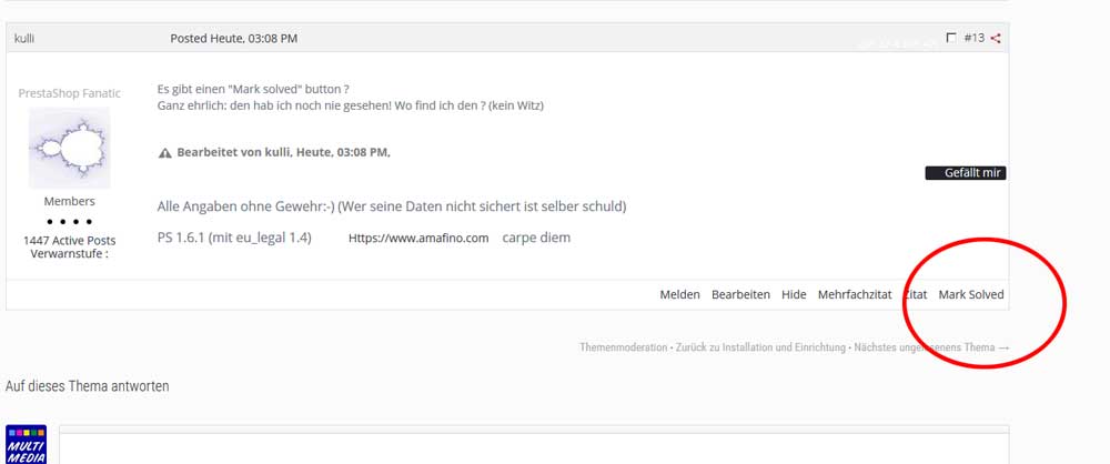

als gelöst markieren:
indem du beim ersten Post auf 'Edit', dann auf 'Use Full Editor'  klickst und Überschrift editieren und dann das [gelöst] vor den Topic-Titel einkopierst.

Hallo Aeneas63
ja der "Mark Solved"-Button führt immer wieder zu Missverständnissen, eigentlich müsste der Button "Best Answer" heissen so wie das Ergebnis dann ja auch dargestellt wird. Offensichtlich wollten die Foren-Entwickler hier die Möglichkeit geben den Post, der letztendlich die Lösung gebracht hat (solved) besonders hervorzuheben (mark).
Naja, etwas dubios, aber ich habe es bisher nicht geschaft hier eine Umbenennung des Buttons durchzusetzen.
Die Forenregeln sehen vor, dass ein thread der gelöst wurde in der Überschrift entsprechend markiert wird. Das erleichtert denen die eine Lösung für das gleiche Problem suchen das Aussortieren von threads und diejenigen die hier regelmässig Antworten posten müssen nicht unnötigerweise einen kompletten thread durchlesen um dann am Ende festzustellen, dass es bereits eine Lösing gibt.
Den Topic kannst du als gelöst markieren - wie kulli schon schrieb - , indem du beim ersten Post auf 'Edit', dann auf 'Use Full Editorklickst und Überschrift editieren und dann das [gelöst] vor den Topic-Titel einkopierst. (Ich mache das in diesem Fall mal für dich)
