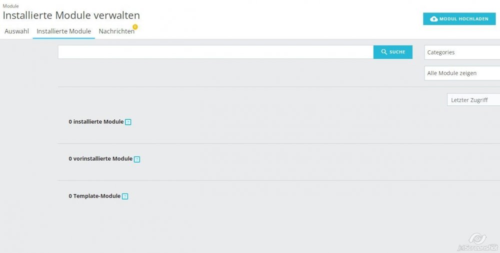

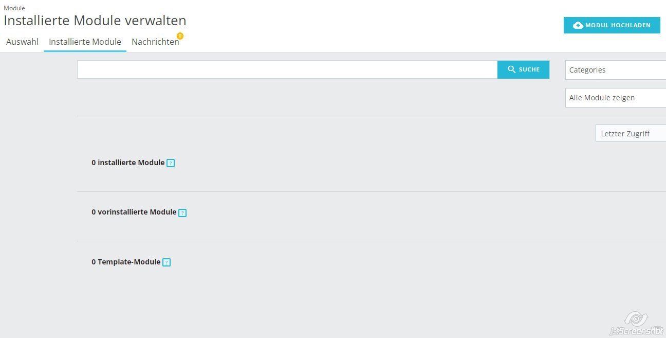

Me-yer Posted March 4, 2024 Author Share Posted March 4, 2024 Da sind komischerweise keine Module Aufgeführt Link to comment Share on other sites More sharing options...
ps8modules Posted March 4, 2024 Share Posted March 4, 2024 Hier gibt es mehrere Möglichkeiten. Sie haben keine SuperAdmin-Rechte in Ihrem Mitarbeiterkonto, Ihr E-Shop wurde von einem Virus infiziert oder Sie haben ein problematisches Modul installiert. Link to comment Share on other sites More sharing options...

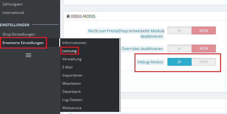

ps8modules Posted March 4, 2024 Share Posted March 4, 2024 (edited) Ok, und wann ist der Debug-Modus aktiviert? Edited March 4, 2024 by ps8modules.com (see edit history) Link to comment Share on other sites More sharing options...
Me-yer Posted March 8, 2024 Author Share Posted March 8, 2024 Hallo, Sorry war diese Woche viel unterwegs und hate wenig zeit.. nach Debug Aktivierung kommt -> Whoops, looks like something went wrong. und nun ist das Admin blockiert, kommt eine Fehlermeldung.. keine Bearbeitung mehr möglich 😒 Link to comment Share on other sites More sharing options...
