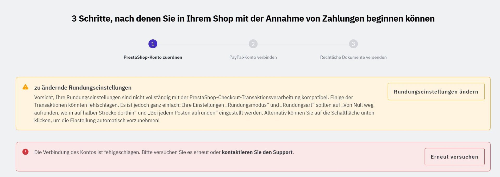

SliderFlash Posted January 22, 2024 Share Posted January 22, 2024 im Bild unten, Prestashop checkout installieren und paypal deaktivieren Link to comment Share on other sites More sharing options...
Finsterone Posted January 22, 2024 Author Share Posted January 22, 2024 (edited) Habe Paypal deaktiviert und bekomme immer noch im Shop Paypal als Zahlungsmethode angeboten. Das vorweg. Und wenn ich Presta Checkout installiere, bekomme ich beim Versuch der Konfiguration diese Meldung: Da stimmt doch etwas grundsätzlich nicht. Warum bekomme ich die anderen Zahlungsarten nicht angezeigt, doch das deaktivierte Modul wird immer noch angezeigt. Fun fact; Zahlungen darüber kommen immer noch an. Edited January 22, 2024 by Finsterone (see edit history) Link to comment Share on other sites More sharing options...
SliderFlash Posted January 22, 2024 Share Posted January 22, 2024 (edited) Du musst ein Paypal Konto haben und in diesem wen du bei Paypal eingeloggt bist links oben unter Zahlungen Zahlung erhalten / bankkunden und Kreditkarten Dein Bankkonto eintragen, nach der Verifizierung deines Bankkontos dann nochmal in deinem Shop Modul aktivieren, danach müsste es gehen. Edited January 22, 2024 by SliderFlash (see edit history) Link to comment Share on other sites More sharing options...

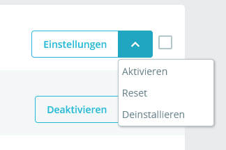

SliderFlash Posted January 22, 2024 Share Posted January 22, 2024 (edited) Module verwaltung Edited January 22, 2024 by SliderFlash (see edit history) Link to comment Share on other sites More sharing options...
Nickz Posted January 22, 2024 Share Posted January 22, 2024 3 hours ago, Finsterone said: Hallo, seit heute hat meine Prestashop-Version 1.6.1.7 einige Macken, die mich dummerweise mitten in meiner Hochsaison treffen: a) Ich konnte keine Rechnungen als PDF erzeugen. Hört sich nach einer Hochstufung der PHP Version an. Welche PHP Version hast du gerade? Link to comment Share on other sites More sharing options...
Finsterone Posted January 22, 2024 Author Share Posted January 22, 2024 Reset ist keine Option im Paypal-Modul. Link to comment Share on other sites More sharing options...

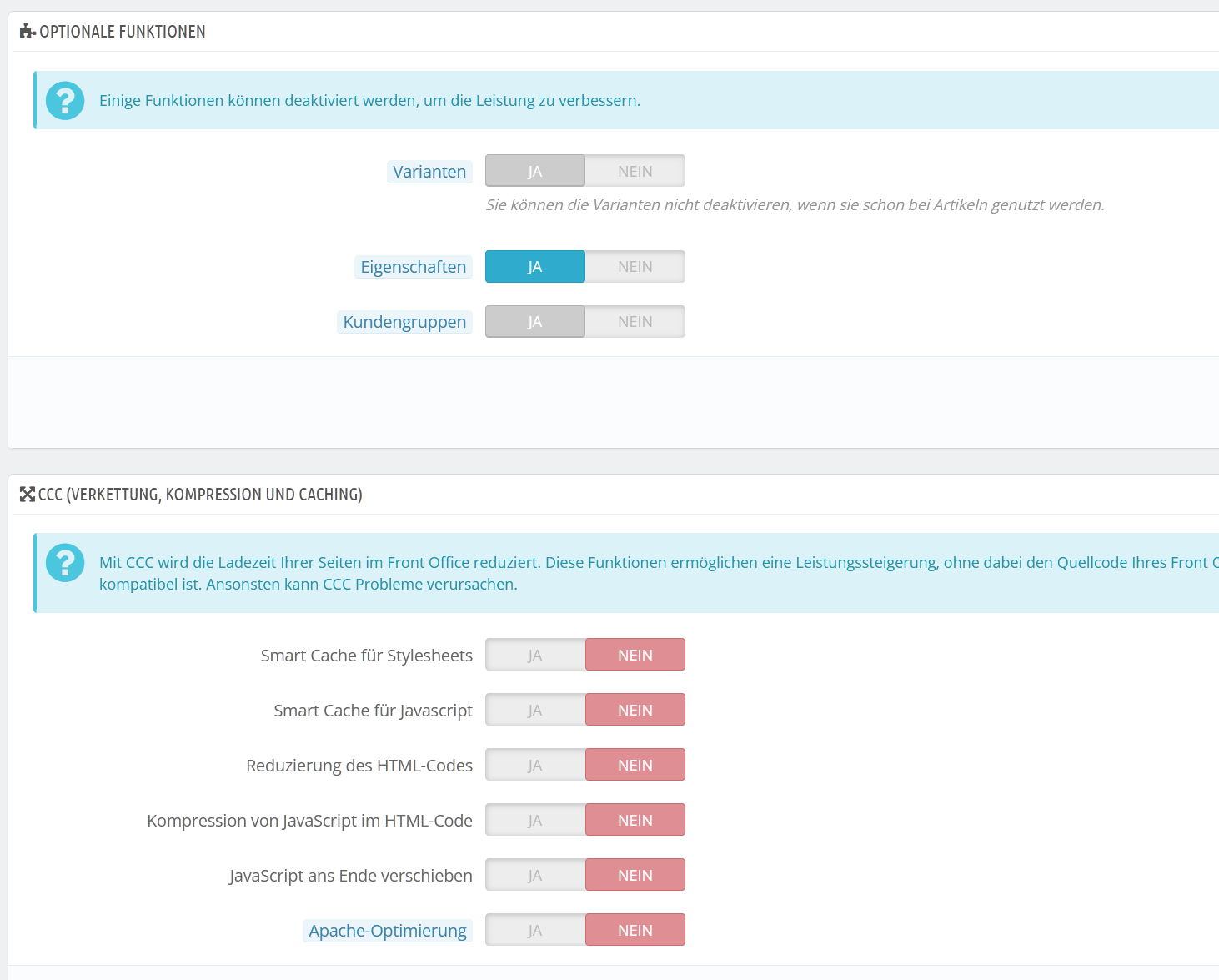

rictools Posted January 23, 2024 Share Posted January 23, 2024 Bei dir gibt es mehrere seltsame Probleme und das klingt wirklich sehr nach falscher PHP-Version. Hast du oder dein Provider zu dem Zeitpunkt, ab dem die Probleme auftraten, irgendetwas gemacht? Caches hast du gelöscht? Unter "Leistung" einmal alle Fremdmodule und Overrides deaktiviert? Hast du das Vorausüberweisungsmodul einmal resettet, ggf. de- und neu installiert? Link to comment Share on other sites More sharing options...
Finsterone Posted January 23, 2024 Author Share Posted January 23, 2024 5 hours ago, rictools said: Bei dir gibt es mehrere seltsame Probleme und das klingt wirklich sehr nach falscher PHP-Version. Hast du oder dein Provider zu dem Zeitpunkt, ab dem die Probleme auftraten, irgendetwas gemacht? Caches hast du gelöscht? Unter "Leistung" einmal alle Fremdmodule und Overrides deaktiviert? Hast du das Vorausüberweisungsmodul einmal resettet, ggf. de- und neu installiert? Vielen Dank erst einmal für die "frühe" Antwort. Ich gehe mal chronologisch vor: Wie schon erwähnt läuft bei mir die 7.03.3, nach Angaben des Providers kann es hier zu einem Release-Update gekommen sein (z. B. 7.03.2 auf 7.03.3), es ist aber keine grundsätzliche Anpassung (z. B. von 7.0 auf 7.4) vorgenommen worden. Den Cache nutze ich überhaupt nicht, daher gibt es auch nichts zu löschen. Bei Fremdmodule habe ich jetzt einmal alle Fremdmodule und Overrides ausgeschaltet - und wieder aktiviert. Keine Änderung. Das Vorausüberweisungsmodul habe ich resettet und de- und reinstalliert - keine Veränderung. Während ich schon mal dabei war, habe ich das gleiche mit dem Paypal-Modul gemacht. Nix. Und jetzt wird's scary. Ich habe alle Zahlungsmodule inkl. Paypal deaktiviert. Die Möglichkeit per Paypal zu bezahlen (aber nur mit Kreditkarte) bleibt. Da kommt man auf den Gedanken, dass der Shop gehackt wurde, doch alle Zahlungen kommen auf unserem Paypal-Account an. Ich bin echt ratlos. Link to comment Share on other sites More sharing options...
SliderFlash Posted January 23, 2024 Share Posted January 23, 2024 (edited) hast du das wie oben beschrieben schon probiert? Du musst ein Paypal Konto haben und in diesem wen du bei Paypal eingeloggt bist links oben unter Zahlungen Zahlung erhalten / bankkunden und Kreditkarten Dein Bankkonto eintragen, nach der Verifizierung deines Bankkontos dann nochmal in deinem Shop Modul, Prestashop-Checkout, aktivieren, danach müsste es gehen. Edited January 23, 2024 by SliderFlash (see edit history) Link to comment Share on other sites More sharing options...
Finsterone Posted January 23, 2024 Author Share Posted January 23, 2024 18 minutes ago, SliderFlash said: hast du das wie oben beschrieben schon probiert? Du musst ein Paypal Konto haben und in diesem wen du bei Paypal eingeloggt bist links oben unter Zahlungen Zahlung erhalten / bankkunden und Kreditkarten Dein Bankkonto eintragen, nach der Verifizierung deines Bankkontos dann nochmal in deinem Shop Modul, Prestashop-Checkout, aktivieren, danach müsste es gehen. Wie gesagt, ich habe seit über 15 Jahren ein Paypal-Konto und die Anbindung hat immer hervorragend funktioniert. Alle empfohlenen Maßnahmen (Reset, De- und Neuinstallation des Paypal-Moduls) habe ich trotzdem durchgeführt. Kein Unterschied. Und das bemerkenswerteste ist ja das, was ich zum Schluss an Rictools geschrieben habe. Link to comment Share on other sites More sharing options...

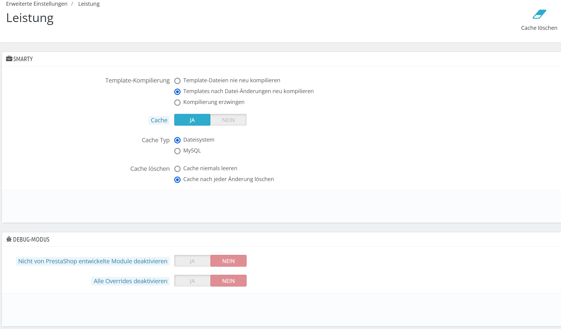

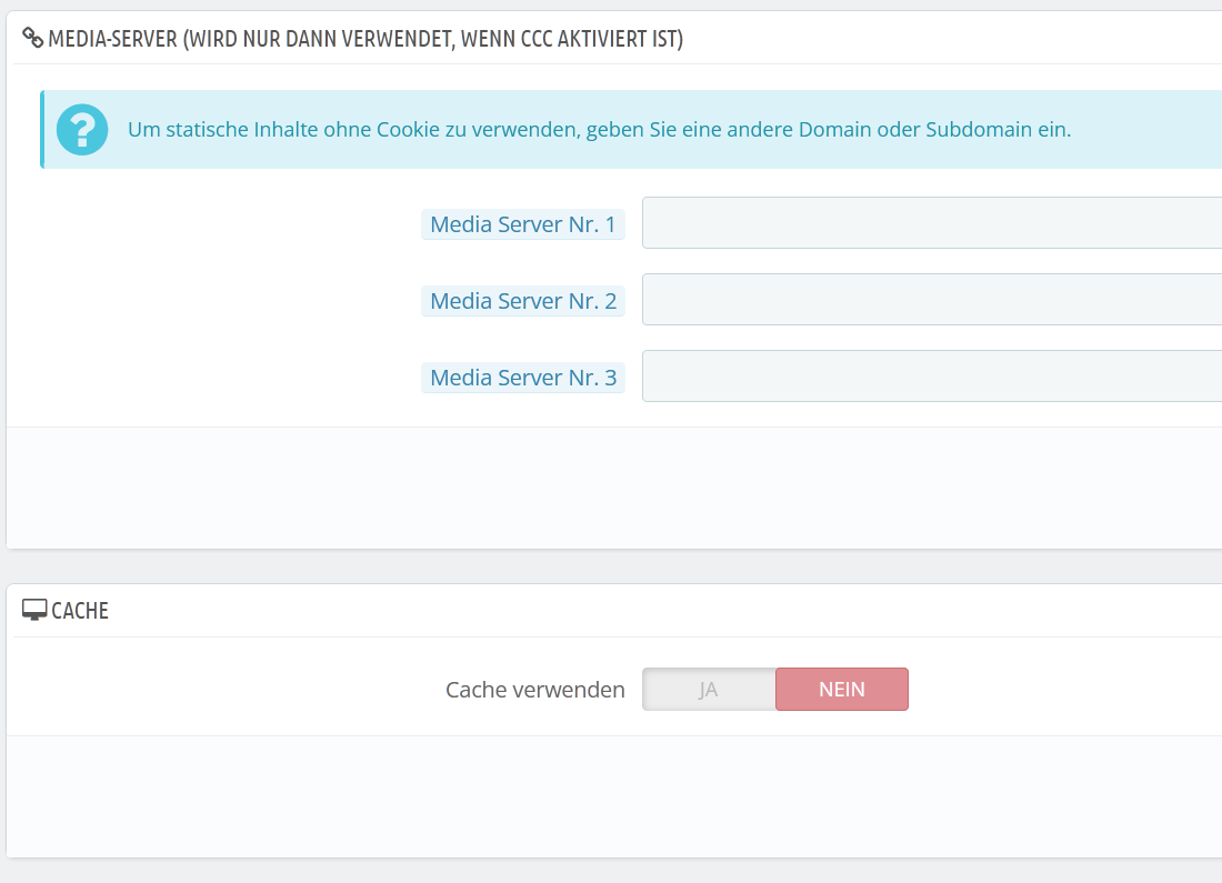

rictools Posted January 23, 2024 Share Posted January 23, 2024 Ich glaube "den Cache überhaupt nicht zu nutzen" geht gar nicht, das Löschen der Caches und ggf. auch direkt des Cache-Ordners per PHP ist oft die Lösung. Das von dir beschriebene Verhalten läßt sich ja auch nur so erklären, dass deine Einstellungen nicht wirken und sich der Shop aus dem Cache bedient. Ansonsten könnte ich mir das nur so erklären, dass du zwei Shops hast und deine Einstellungen in einem anderen Shop vornimmst ... Link to comment Share on other sites More sharing options...
Nickz Posted January 23, 2024 Share Posted January 23, 2024 (edited) 4 hours ago, Finsterone said: Den Cache nutze ich überhaupt nicht, Nun auch wenn du den Presta internen Cache nicht nutzt, das ist einer von vielen (Caches). Edited January 23, 2024 by Nickz (see edit history) Link to comment Share on other sites More sharing options...
Finsterone Posted January 23, 2024 Author Share Posted January 23, 2024 21 minutes ago, rictools said: Ich glaube "den Cache überhaupt nicht zu nutzen" geht gar nicht, das Löschen der Caches und ggf. auch direkt des Cache-Ordners per PHP ist oft die Lösung. Das von dir beschriebene Verhalten läßt sich ja auch nur so erklären, dass deine Einstellungen nicht wirken und sich der Shop aus dem Cache bedient. Ansonsten könnte ich mir das nur so erklären, dass du zwei Shops hast und deine Einstellungen in einem anderen Shop vornimmst ... Das war vielleicht ein bisschen unkonkret ausgedrückt: Ich habe jetzt "Cache löschen" rechts oben unter Leistung angeklickt, alle Zahlweisen wieder aktiviert, aber leider keine Änderung. Die restlichen Einstellungen auf der Seite sehen so aus: Link to comment Share on other sites More sharing options...
rictools Posted January 23, 2024 Share Posted January 23, 2024 https://zemez.io/support/prestashop/how-to/prestashop-1-6-x-clear-smarty-cache/ Link to comment Share on other sites More sharing options...
Finsterone Posted January 23, 2024 Author Share Posted January 23, 2024 So, bin die Anweisungen von Zemez.io durchgegangen, keine Änderung, es ist zum K...... Link to comment Share on other sites More sharing options...

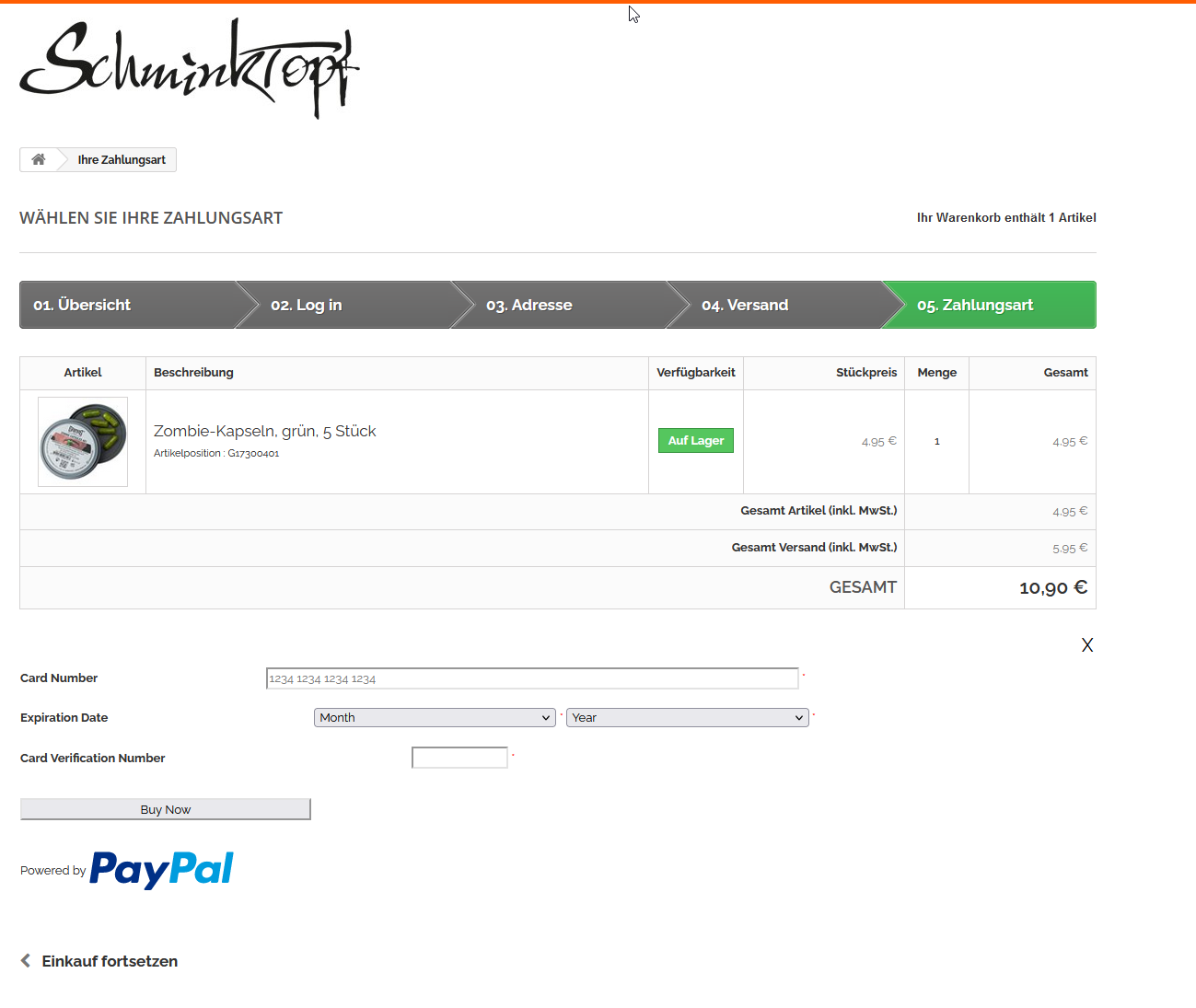

JBW Posted January 23, 2024 Share Posted January 23, 2024 Der Shop ist leider gehacked, da ist ein Script eingefügt das die Zahlungsmethoden ausblendet, der Paypal Button ist fake und blendet ein Phishing Kreditkarten Formular ein: Link to comment Share on other sites More sharing options...
Finsterone Posted January 23, 2024 Author Share Posted January 23, 2024 Mmh, welches Modul ist denn dafür verantwortlich, so dass ich das zurückdrehen kann? Link to comment Share on other sites More sharing options...
rictools Posted January 23, 2024 Share Posted January 23, 2024 Das klingt so als müsse da ein Profi ran. Einfach nur ein Modul deaktivieren dürfte da nicht reichen. Du könntest aber erst einmal versuchen, ein Backup einzuspielen. Und natürlich auf jeden Fall die Zugangsdaten ändern, auch den Ordner des BackOffices. 1 Link to comment Share on other sites More sharing options...
Finsterone Posted January 24, 2024 Author Share Posted January 24, 2024 Hallo an alle Mithelfer, ich kann es nicht mit Bestimmtheit sagen, aber der Verdacht liegt nahe, dass JBW mit seiner Vermutung des gehackten Shops recht hatte. Das Problem ließ sich wiederum mit rictools Rat lösen, da ich einfach beim Provider ein altes Webseiten-Backup einspielen konnte - und das Problem war behoben. Ehrlicherweise hinterlässt die ganze Geschichte aber einen faden Beigeschmack, weil ich immer noch nicht weiß, was passiert ist und wie es dazu kommen konnte. Man muss sich z. B. überlegen ob in der 1.6.1.7 ein Sicherheitsleck ist, das eine SQL injection ermöglicht. Anyway, vielen Dank für Eure Mithilfe und bis zum nächsten Mal. Link to comment Share on other sites More sharing options...
Finsterone Posted January 24, 2024 Author Share Posted January 24, 2024 Und noch etwas: Offensichtlich handelt es sich bei meinem Problem um einen bekannten Hack, der im französischen Forum schon 2022 diskutiert wurde und nur die Version 1.6 betrifft. Wer seinen Shop dahingehend prüfen möchte, der kann sich dort dafür ein Tool herunterladen. Hier der Link: Link to comment Share on other sites More sharing options...
