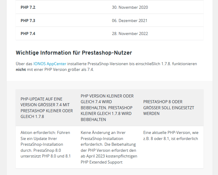

leider zwingt mich mein Hosting-Anbieter IONOS durch höhere Preise für ältere PHP-Versionen immer dazu eine relativ aktuelle PHP-Version zu nutzen. Da alles kleiner als PHP 8.0 mehr kosten würde, habe ich mich dazu entschieden meinen Onlineshop auf Prestashop 8.1.1 upzugraden.

On 9/17/2023 at 1:54 PM, SliderFlash said:
Ja, genau dieser Extended Support ist das was zusätzliches Geld kostet monatlich, on-top zu den reinen Hosting-Gebühren.
