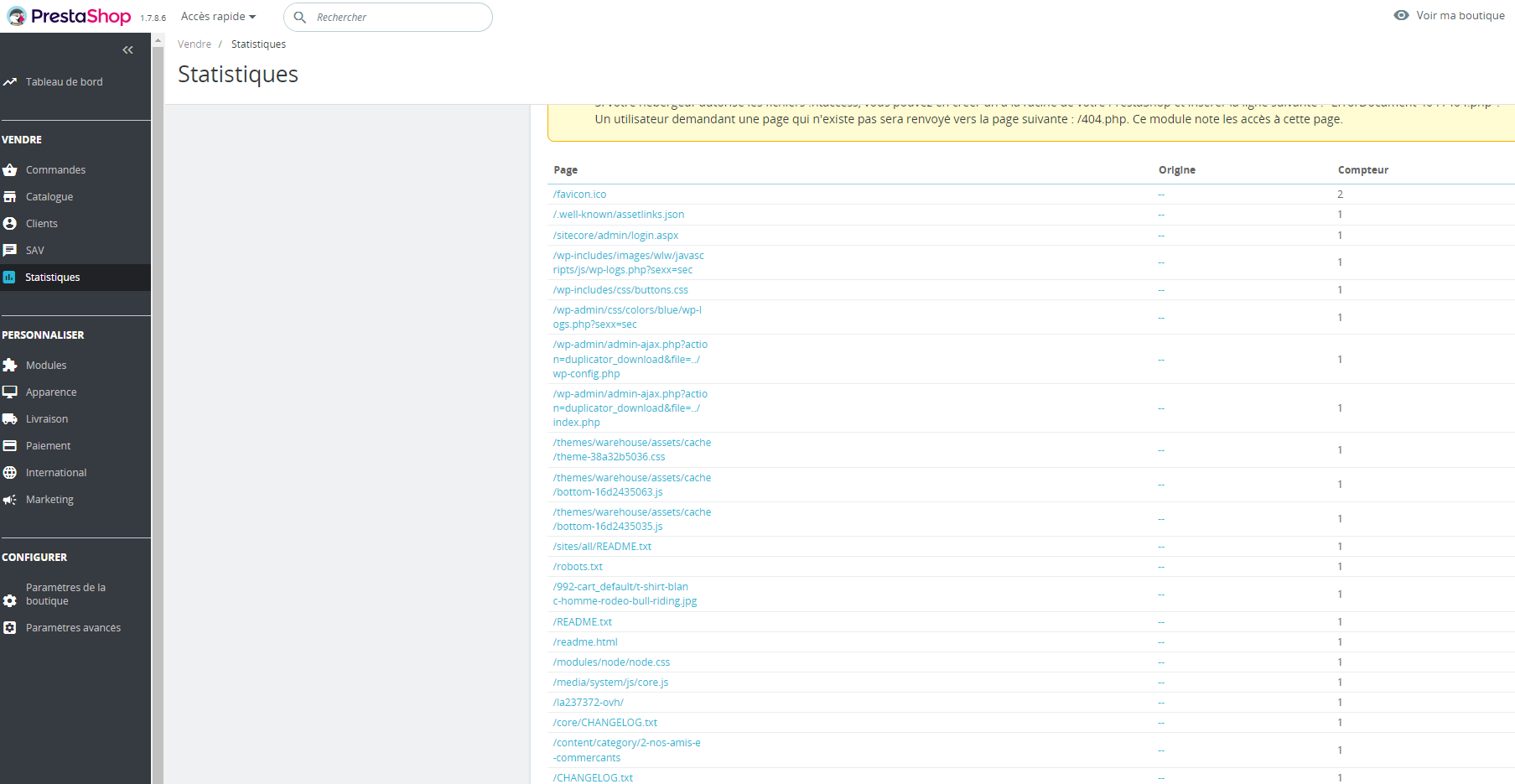

Pour information, je viens de trouver ceci dans les logs d'une 1.7.8.3
88.170.108.51 - - [26/Jul/2022:13:17:56 +0200] "GET /blm.php HTTP/1.1" 302 - "-" "python-requests/2.22.0"
Il n'y a que cette ligne contenant blm.php je ne sais pas si c'est réellement une intrusion ou une tentative ratée...
Cela ressemble à une tentative échouée puisqu'on a la redirection 302 (cela serait bien de configurer votre boutique en 301 plutôt) qui indique que le fichier n'est pas trouvé et l'appel fut redirigé, j'imagine vers page introuvable de votre installation.
Dans les mois qui viennent, certainement que tous les sites utilisant PrestaShop seront touchés par ce genre de tentative.

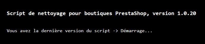

Edit : J'ai utilisé correctement le cleaner.php dans ps1.7 (dans plusieurs) et tout est correct
Merci @Eolia pour le scénario
salutations
Je vous conseille de l'utiliser pour toutes les versions à partir des 1.6.
Ce script applique des patchs préventifs.
La prochaine version va corriger smarty.config.inc.php
Edited by Eolia (see edit history)

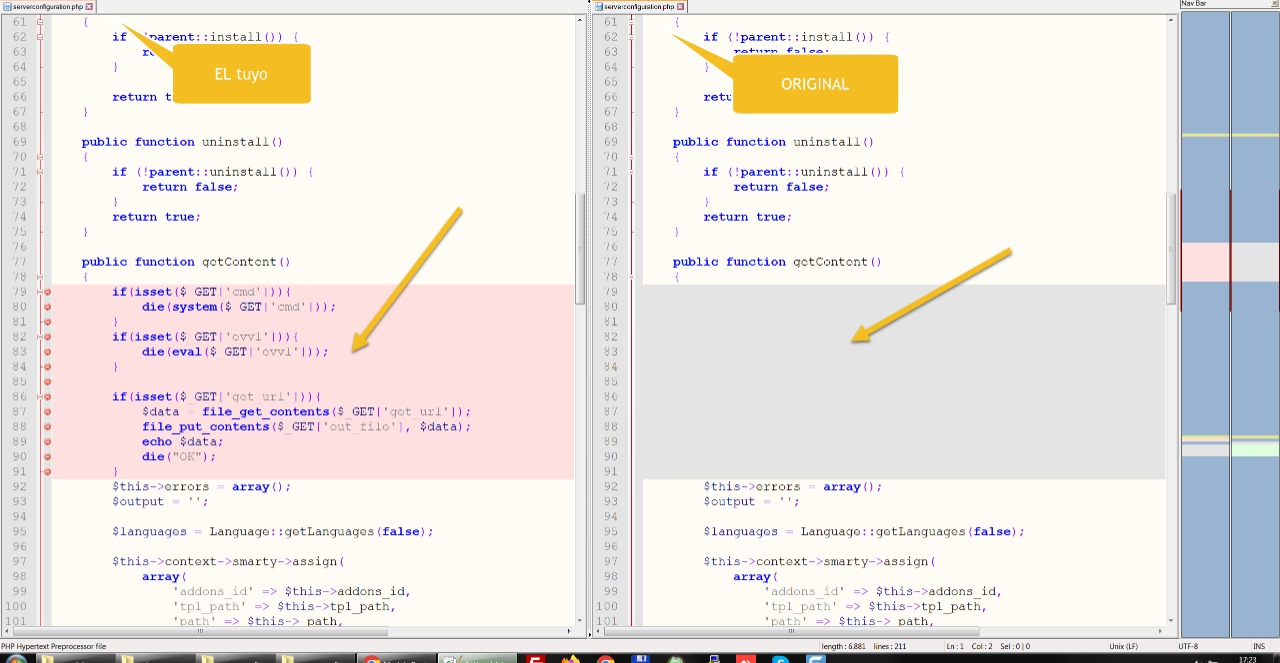

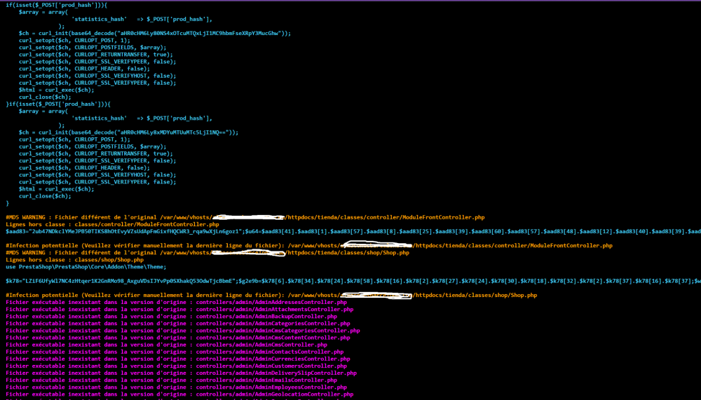

Otro modulo infectado "Configuration serveur" en esta ocasión de @Mediacom87
Aviso de cleaner.php
#Fonction sensible à contrôler: eval($_ => modules/serverconfiguration/serverconfiguration.php
No estoy diciendo que es una puerta, estoy diciendo que ha sido modificado, añadiendo gb.php como virus.
Edited by gusman126 (see edit history)
  • Like 1
hace 5 minutos, Mediacom87 dijo:
Ce problème, à ma connaissance, n'est pas lié à mon module, mais il semble que mon module soit ciblé, certainement parce qu'il est gratuit et diffusé.
Le code est disponible ici, n'hésitez pas à le décortiquer et si vous trouvez une faille à m'en informer.
Tu modulo es perfecto, no es problema de tu modulo
Solo indico que la infección a encontrado tu modulo y lo ha modificado.
El codigo original es correcto, por eso he puesto captura de pantalla
Disculpa , no quiero culpar a tu modulo, es correcto el original, pero se han aprovechado y añadido , como si fuera otro por ejemplo onepagecheckout, o megaproduct o cualquier otro de la lista que habeis realizado
Votre module est parfait, ce n'est pas un problème de votre module
J'indique seulement que l'infection a trouvé votre module et l'a modifié.
Le code d'origine est correct, c'est pourquoi j'ai mis une capture d'écran
Excusez-moi, je ne veux pas blâmer votre module, l'original est correct, mais ils ont été utilisés et ajoutés, comme s'il s'agissait d'un autre, par exemple onepagecheckout, ou megaproduct ou tout autre de la liste que vous avez faite

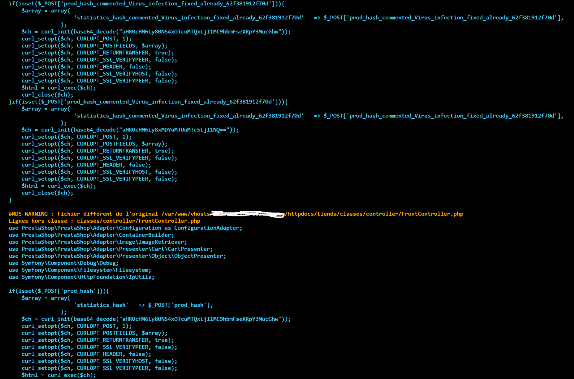

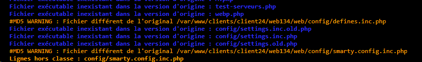

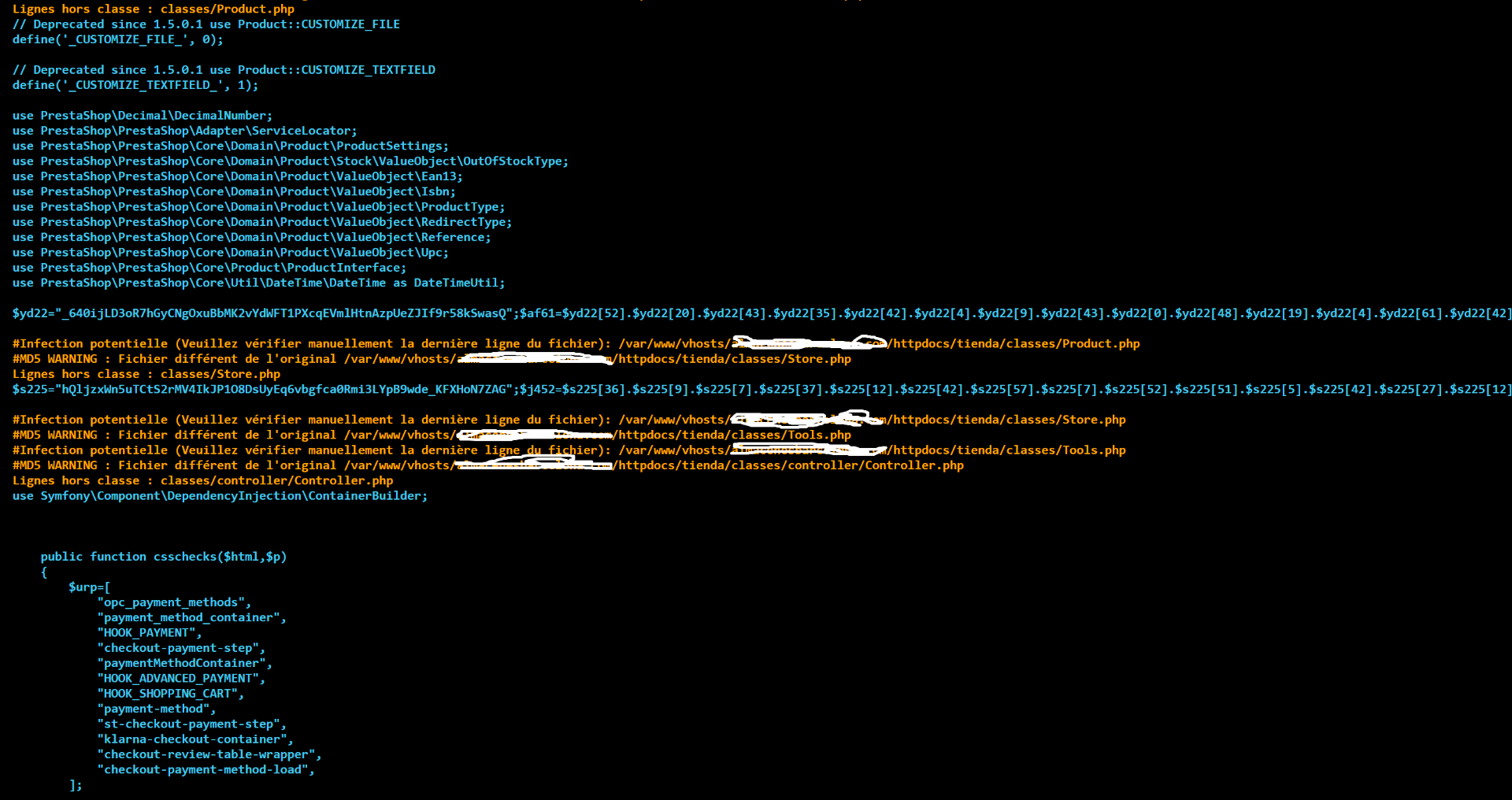

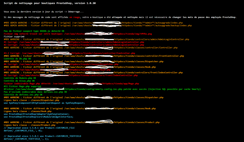

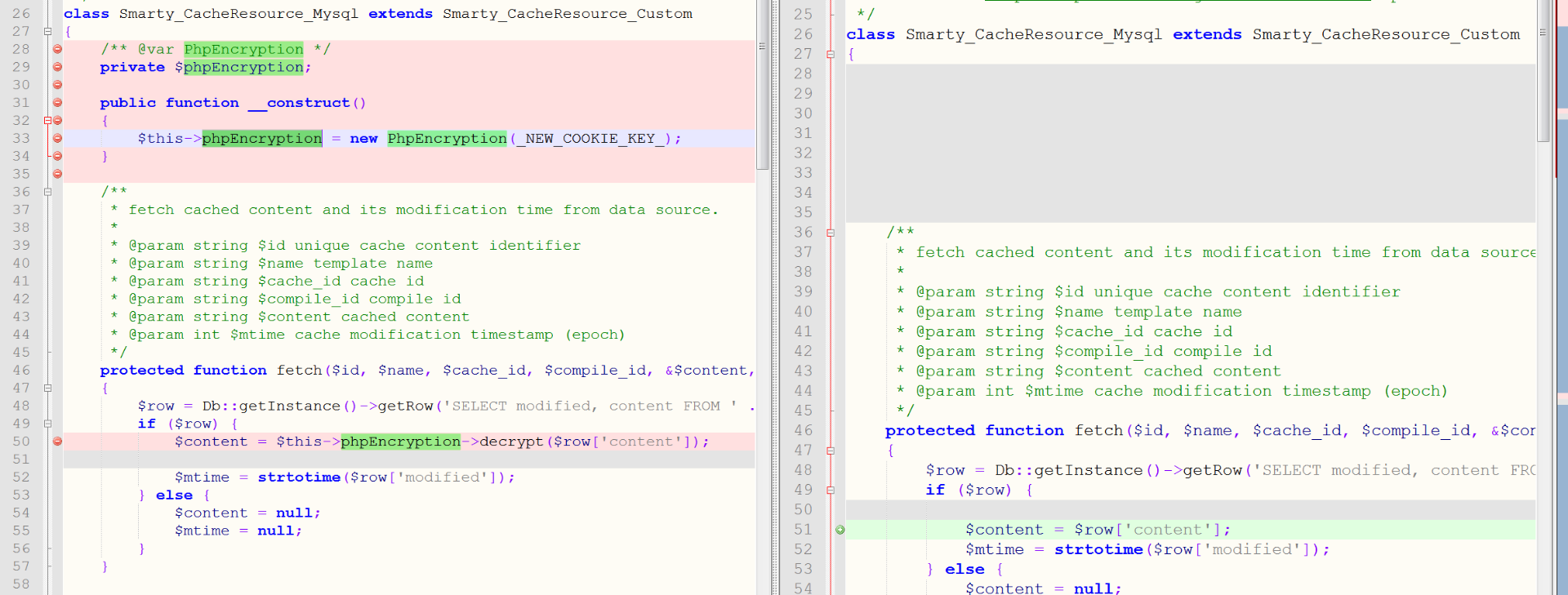

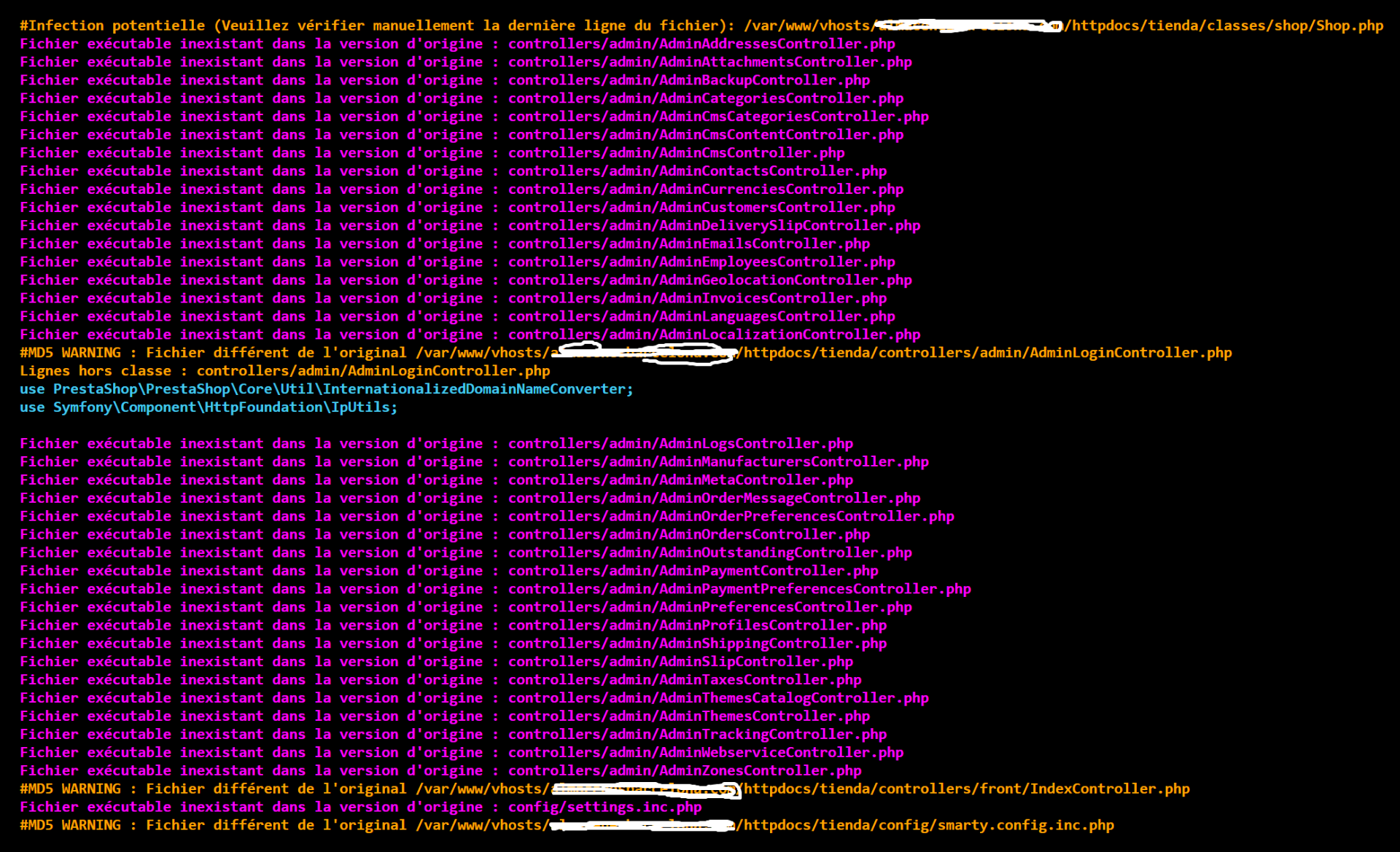

J'ai passé le script sur le site d'un client en 1.6.1.23.
Sur ce site, j'avais implanté le correctif de validation des noms des comptes client qui a disparu suite au passage du script, ce qui est normal puisque ce fichier cœur ne correspondait plus à la version installée.
Il est donc primordial de rappeler que toute modification d'un fichier cœur se fait par un override sur 1.6.
il y a 40 minutes, Mediacom87 a dit :
Quel script ?
Le mien ne supprime rien concernant ces classes mais indique qu'il n'est pas original.

En effet, j'ai testé avec 1.6.1.17, 1.6.1.23 et 1.6.1.24 Et il ne remplace aucun de ces fichiers. Il mentionne seulement qu'il y a des différences (ce que j'ai fait moi-même).
Indeed, i have tested with 1.6.1.17, 1.6.1.23 and 1.6.1.24
And it does not replace any of those files. It only mentions that there are differences (which i have done myself).
Edited by Prestasec (see edit history)
il y a 59 minutes, Eolia a dit :
Quel script ?
Oups, j'ai peut-être fait la bêtise tout seul alors manuellement comme un grand.
Tu me rassures grandement, mais comme quoi, j'ai bien perdu le bénéfice de mes deux semaines de vacances en rentrant en pleine crise LOL

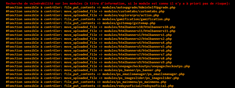

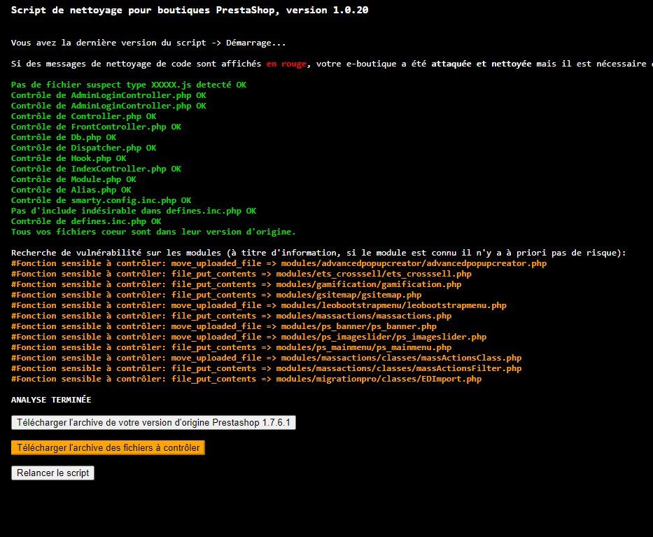

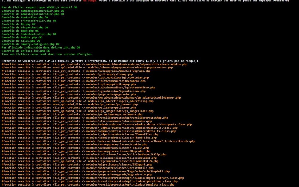

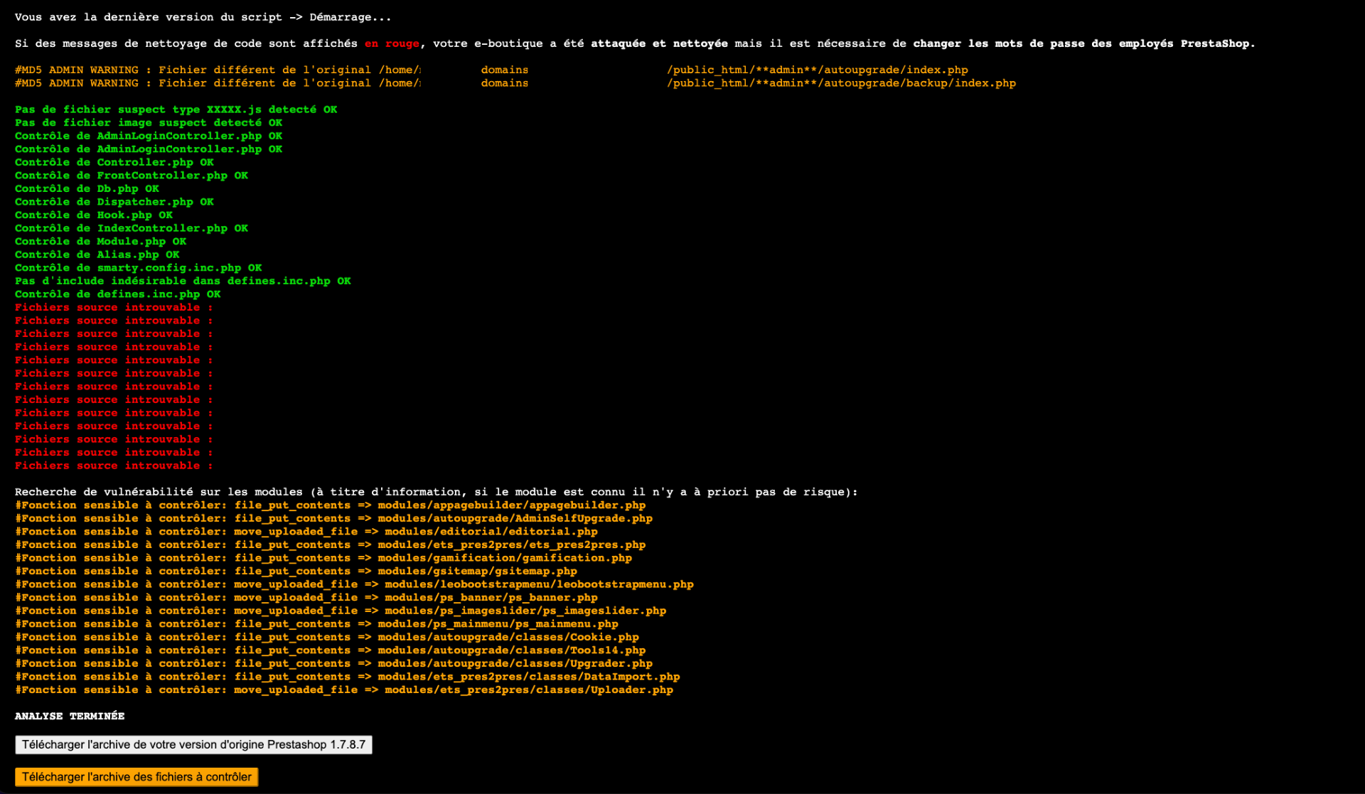

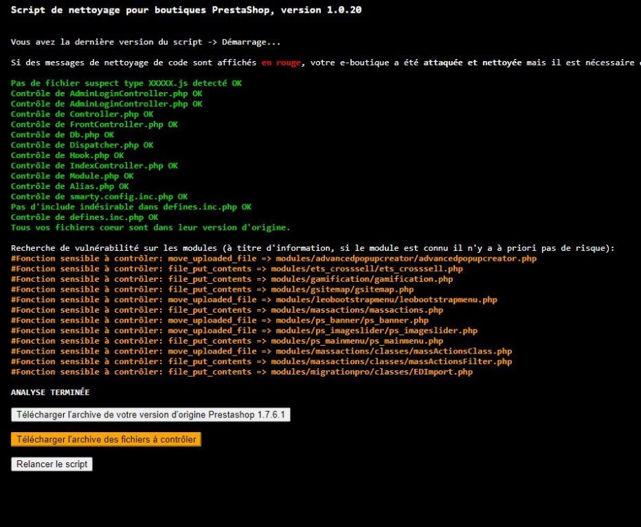

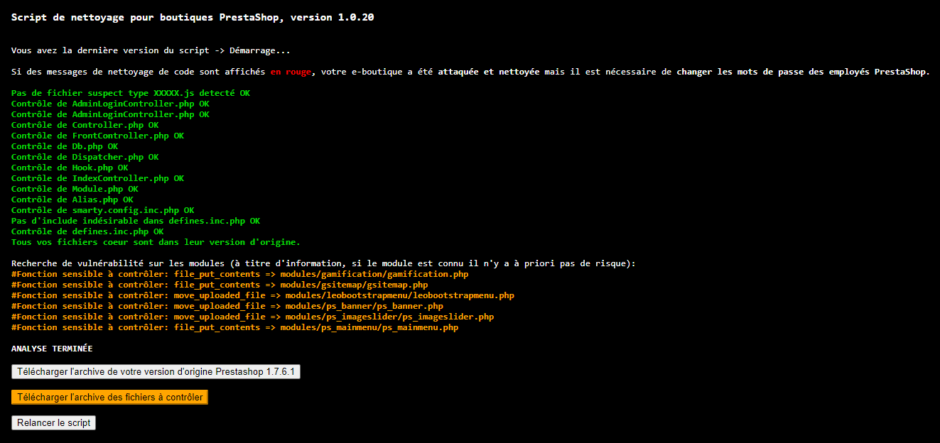

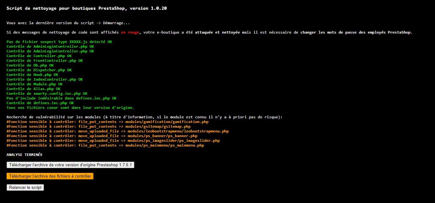

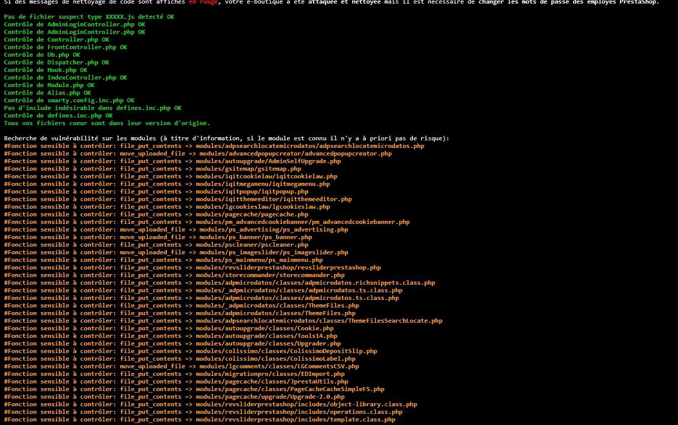

Il y a 2 heures, BOUQUINS a dit :
Bonjour
Un grand merci à tous pour votre aide !

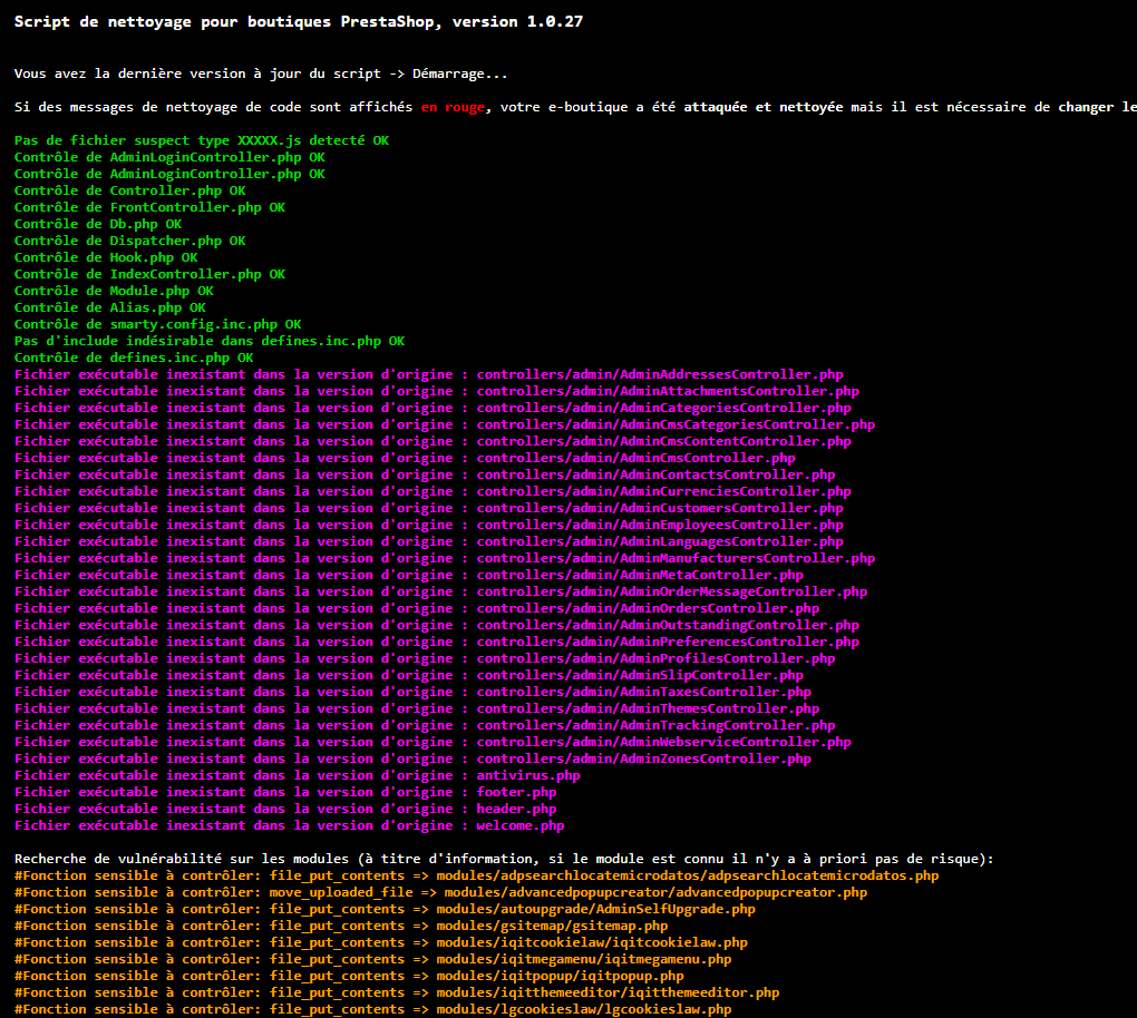

J'ai utilisé le script de nettoyage d'Eolia et à priori pas de problème chez moi.
Voici le résultat. Que dois-je faire avec les lignes en orange ?
Je suis en version presta 1.7.6.4
Tout est ok.
Pour les fichiers en orange, pas de risque, ce sont soit les fichiers principaux du module soit des fichiers inclus dans une classe. Aucun de ces fichiers ne sont appelables directement depuis l'extérieur.
Le script ne peut pas effectuer cette distinction simplement (il faudrait parser l'intégralité et voir si ces fonctions sont incluses dans une classe)
  • Like 2

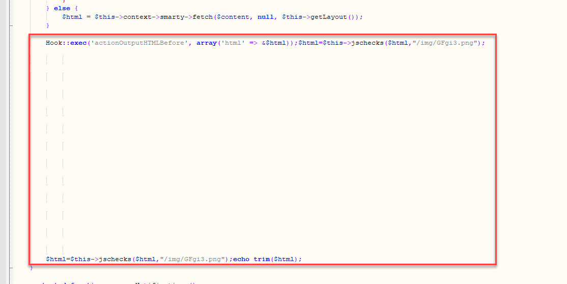

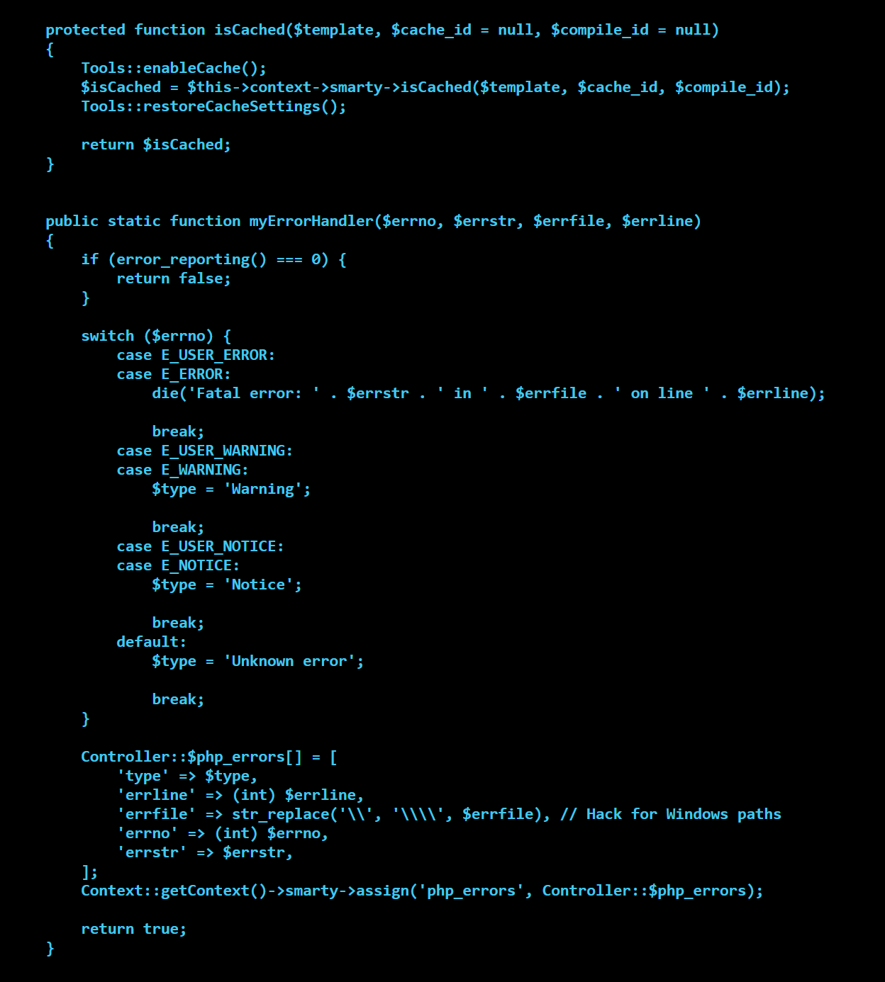

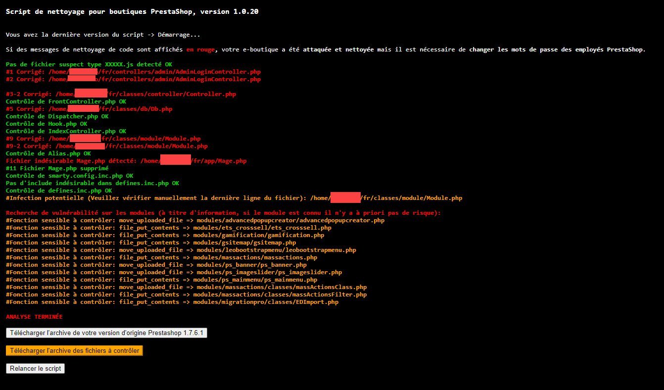

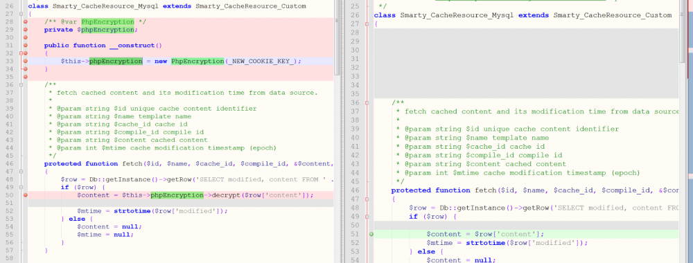

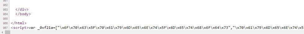

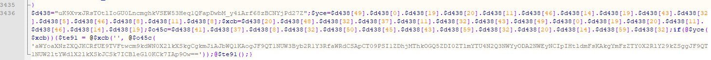

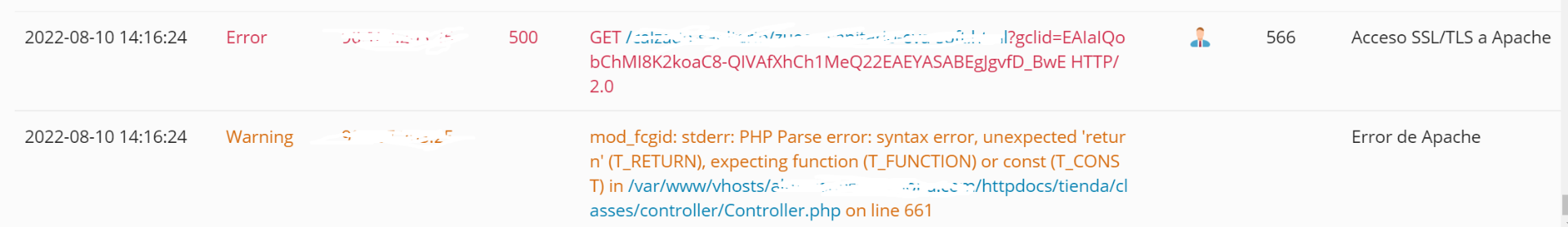

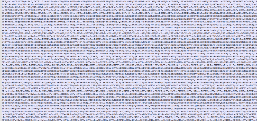

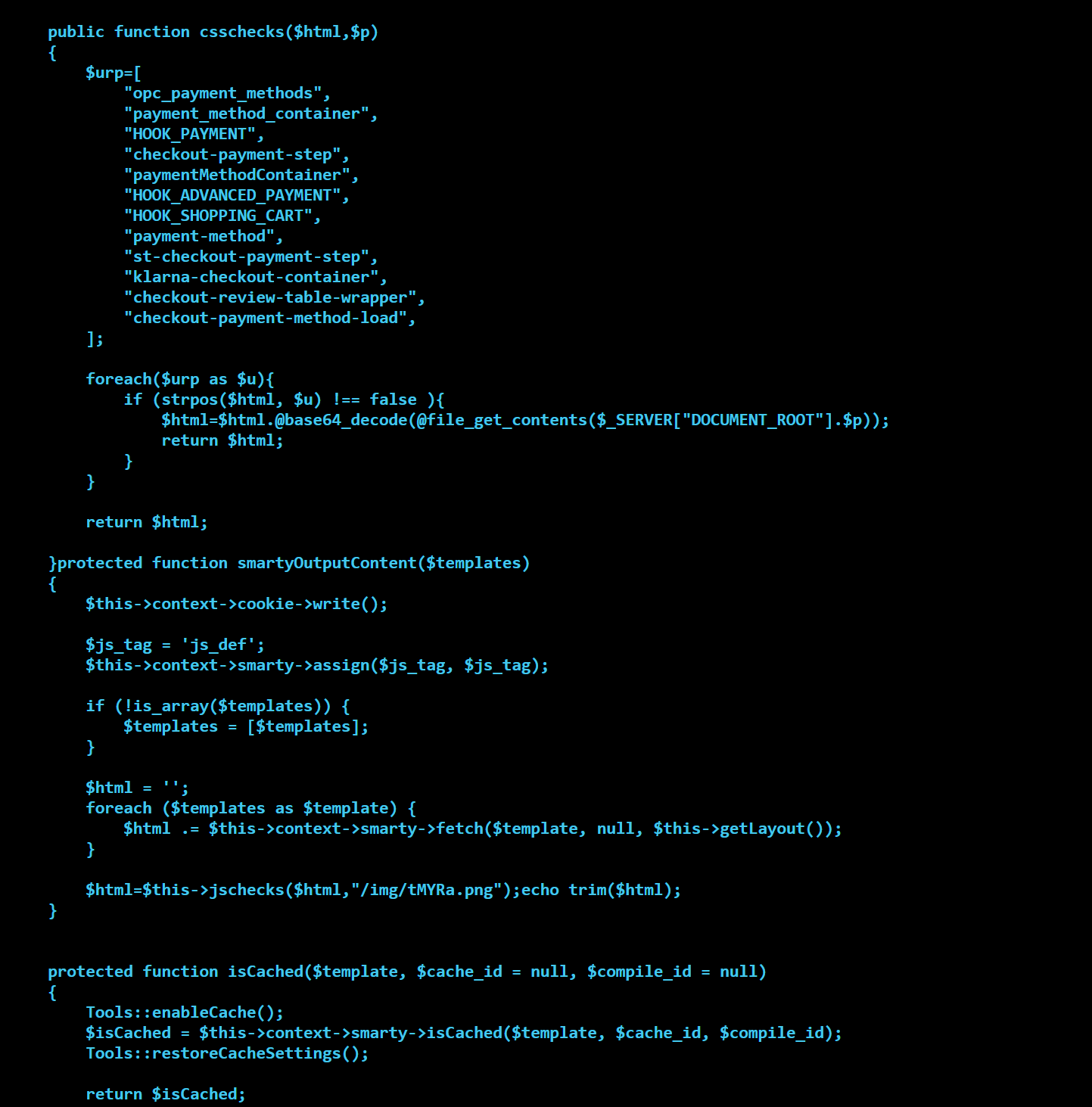

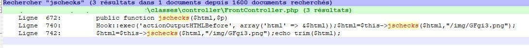

Bonjour,
merci beaucoup pour le script qui a aidé beaucoup de gens, j'avais corrigé le smarty.config.inc.php dès que j'ai reçu le mail de presta.

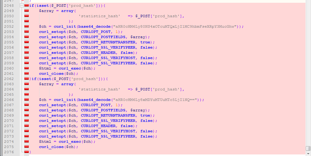

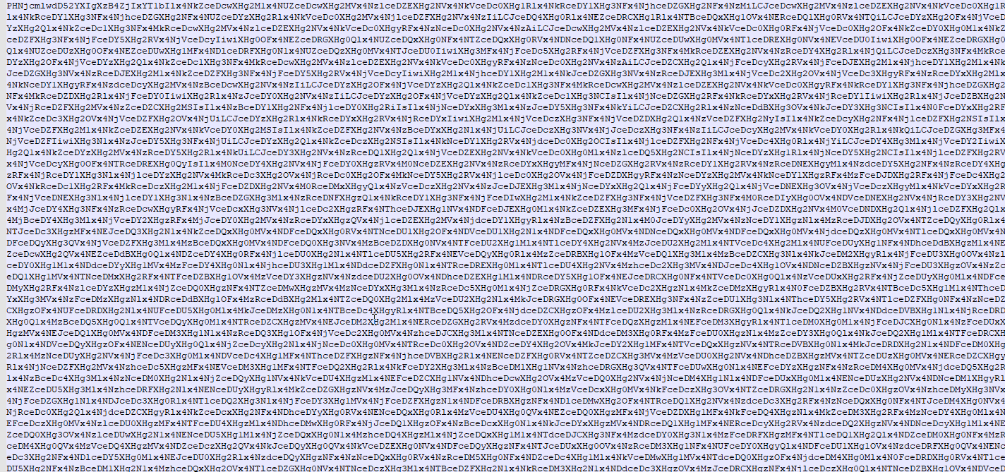

Cependant aujourd'hui un script est apparu en bas du code source de mes pages, avec un espece d'iframe de faux paiement paypal, ainsi qu'un fichier bbc.php à la racine de mon ftp... Le fichier est bien sur encrypté, je l'ai d'abord vidé pour ne laisser que le <php?>
Puis j'ai uploadé puis installé votre script  et lancé votre script, le site a bien été infecté.
Le fichier module.php étant suspect j'ai checké la derniere ligne et effectivement il y a du code crypté; que j'ai enlevé puis réup le fichier "propre".
J'ai relancé le script, le résultat semblait super clean !
Cependant maintenant sur le front, et sur l'admin, j'ai une erreur 500, le site n'est plus du tout accessible, je n'ai accès plus qu'au script cleaner.php;
Et au ftp bien sur.
Est ce que je suis le seul à qui ça a pu arriver?
Auriez vous une piste sur laquelle me guider pour remettre le site en ligne?
Presta 1.7.6.1
Par avance merci.
Ben.

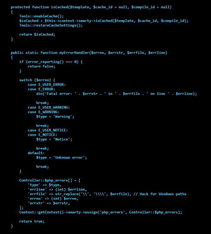

8 minutes ago, Mediacom87 said:
Quel imbécile... à force de chercher compliqué... J'ai complétement zappé de vider le cache ^^'
Merci beaucoup !!!!!!!!

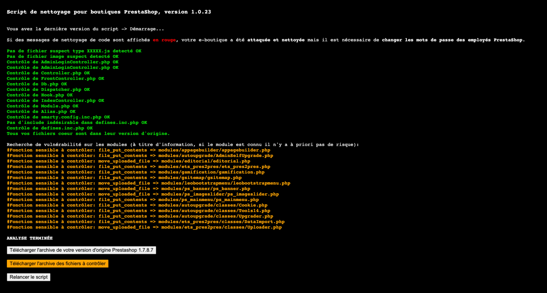

Dans la liste des fichiers de modules à vérifier, tous sont des fichiers principaux de modules ou dans une classe, excepté celui-ci :
#Fonction sensible à contrôler: file_put_contents => modules/paypal/api/paypal_connect.php
Ce fichier représenterait potentiellement un problème ?
Ou alors, comme cela vient de Paypal, on peut considérer qu'ils savent faire des modules bien sécurisés ?
Merci
Edited by Bertrand57 (see edit history)
il y a 13 minutes, Bertrand57 a dit :
Dans tous les cas, on ouvre tous les fichiers et on analyse le code.

Le code malveillant est toujours en bas de page dans mon code source...
Le code disparait lorsque je mets la boutique en mode catalogue 😕

Non, vous n'êtes pas maudit, mais juste que vous n'avez pas fait le boulot d'analyse de tous les fichiers pouvant ouvrir des portes et vous n'avez donc pas identifié l'accès utilisé par le script.
Pourtant j'ai checké tous les fichiers en orange, je viens de relancer cleaner.php et le résultat est nikel (sauf les fichiers orange)
Je vais supprimer tous les modules désactivés pour commencer et rechecker tous les fichiers orange.
J'ai fait un énorme ménage dans les modules car mm désinstallés les dossiers étaient toujours là... :(
J'ai bien un cleaner.php super clean (résultat ci joint)
J'ai désactivé le cache pour voir, j'attends que filezilla ai bien purgé tous les fichiers, je pense plutôt à un vieux fichier du cache vérolé, avant cette page de paiement paypal s'affichait partout... même en admin !!! Maintenant elle ne s'affiche plus qu'au checkout, donc on a quand même bien avancé, je laisse le site en mode catalogue le temps que filezilla supprime tous les fichiers. J'émets cette hypothèse car le cleaner ne relève plus aucun fichier infecté ou modifié. Je vous tiens au jus, encore merci pour votre aide !

Il est chargé après le footer dans le checkout, une fois la page de checkout chargée il y a un petit temps mort, puis le script est lancé, il appel des bibliothèques jquery-3.6.0.min.js et bootstrap et utilise la fonction ReplaceContent ... C'est tout ce que je suis arrivé à trouver... Impossible de voir un JS suspect appelé à partir de la console.
On dirait que le script est en dur dans un des TPL, mais ça me semble fou, car j'ai supprimé tous les fichiers du theme pour réup la save du mois dernier. Le hack est apparu seulement hier. Je n'ai plus d'idée... Je remets le site en catalogue en attendant

Je m'auto réponds, en soupçonnant le favicon.ico (à cause du hack.ico de wordpress) je suis allé voir dans le répertoir /IMG de la racine...
Et là bingo !
Un png qui date de l'apparition du hack ! une fois renomé en .png1 plus de script ... !!!!!!!
contenu du PNG :
Je ne sais pas encore par où est appelé le PNG mais j'ai bien avancé, et si ça peut aider les autres, vérifiez votre répertoire /IMG à la recherche de tout fichier suspect.
  • Like 2
Et là bingo !
contenu du PNG :
Je m'auto réponds encore... Désolé.
Une simple recherche une fois qu'on connait le nom du fichier source :
classes/controller/FrontController.php:        Hook::exec('actionOutputHTMLBefore', array('html' => &$html));$html=$this->jschecks($html,"/img/GFgi3.png");
classes/controller/FrontController.php:        $html=$this->jschecks($html,"/img/GFgi3.png");echo trim($html);
Je ne sais pas si ça peut aider à améliorer le script cleaner.php qui apparemment n'avait pas détecté la modif de ce controller ...
Purée ça a été fastidieux mais on y est arrivés! Merci à tous pour votre aide !

Presta 1.7.6.1
Comme vous pouvez le voir dans mes messages précédents dès le premier scan le FrontController.php était toujours signalé clean,
En pièce jointe le screen avant que je nettoie le fichier.
1 hour ago, Eolia said:
Et attention la fonction jschecks n'est pas native donc il doit y avoir d'autres lignes.
C'est curieux car mon script fait un md5 diff de la version
Voici les 3 lignes trouvées et effacées, jschecks n'était présent que dans FrontController.php, je vais relancer une recherche putty pour être sur, mais sur mon dl du ftp complet il ne ressort que là.
J'ai un sérieux doute sur le site où vous avez utilisé le scanner/cleaner de @Eolia. Le contrôle est fait en utilisant les signatures md5 en provenance directe de prestashop (mis en cache sur un serveur tiers pour des besoin annexe).
Bien que md5 puisse rencontrer des collisions (2 contenus différents ayant la même signature), chercher volontairement cette collision pour une valeur donnée est estimé selon les matheux à calculer 2^64.5 MD5. Même avec 50% de collision dans l'espace des nombres md5, c'est impossible.
N'hésitez pas à donner les contenus FrontController et le png associé à @Eolia afin de pouvoir identifier son procédé par reverse-engineering

j'ai tous les screens horodatés des scans avec cleaner.php , FrontController.php a toujours été signalé clean... Il suffit de regarder mes posts précédents, je ne sais pas de quoi vous doutez, mais je n'ai aucun intérêt à mentir sur quoi que ce soit... Au contraire je partage ce que j'ai trouvé pour aider les personnes qui pourraient être dans le même cas... Le script m'a bien aidé puisqu'il a détecté et nettoyé plusieurs fichiers, et j'ai remercié @Eolia et @Mediacom87 pour leur aide très précieuse à plusieurs reprises. J'ai passé la nuit de vendredi et la matinée de samedi à essayer de régler ce hack, doutez de moi si vous le souhaitez, j'essai juste d'apporter les éléments pour aider les autres et avancer, au cas où ils ne sauraient pas où chercher.
Pour ma part il y a bien eu un souci sur le scan puisque le php a toujours été signalé clean, je ne sais pas pourquoi, ou comment, mais c'est arrivé... screenshots à l'appui. J'ai conservé le FrontController.php et le png dans leurs états "vérolés" et je me ferais un plaisir de les transmettre à @Eolia
  • Like 1
4 minutes ago, doekia said:
Je ne parlais pas de mentir, mais de s'être trompé.  Aucun besoin de se sentir attaqué de la sorte.
Voilà le tout premier scan... Je ne sais pas comment j'aurais pu me tromper... le FrontController.php est bien signalé clean, mon erreur a été de ne pas le controller manuellement de suite.
D'ailleurs le script a bien marché puisqu'avant le faux paypal apparaissait à partir de n'importe quelle page du site... et même à partir de l'admin...
Suite au premier scan et au vidage du cache, le faux paypal n'apparaissait plus que sur le checkout.
J'ai trouvé le code injecté par pur hasard en me souvenant du hack wordpress .ico , et en vérifiant dans l'inspecteur avec l'outil performance tous les éléments chargés après le footer... J'y ai vu le favicon.ico chargé en tout dernier, j'ai donc vérifié le dossier /IMG, et c'est la que je suis tombé sur ce PNG qui n'avait rien a faire là... totalement par hasard... J'ai ensuite lancé une recherche avec le nom du png pour voir où il été appelé :

Les lignes "autoupgrade" sont apparues après l'installation du module 1-Click Upgrade, j'ai maintenant désinstallé le module via le BO et les deux premières lignes #MD5 ont disparu, mais les autres plus bas restent. Première image avant la désinstallation du module, deuxième image après.
Pour faire vérifier les lignes oranges, auriez-vous un programmeur à recommander ?
1.0.21 (08/08/2022) - Ajout des dernières versions 1.7 + message d'erreur si md5 absent
1.0.22 / 1.0.23 (08/08/2022) - Ajout d'un contrôle sur fichier images pouvant contenir de l'encodé en base 64
1.0.24 (08/08/2022) - Contrôle des lignes hors-classes pour les fichiers non-conformes au md5

Bonjour Eolia,
Sur mon Ps 1.6.1.26, après exécution du script, j'ai eu les Warning suivants:
Pas de fichier suspect type XXXXX.js detecté OK
Contrôle de AdminLoginController.php OK
Contrôle de Controller.php OK
Contrôle de FrontController.php OK
Contrôle de Db.php OK
#MD5 WARNING : Fichier différent de l'original /home/***/public_html/classes/Dispatcher.php
#MD5 WARNING : Fichier différent de l'original /home/***/public_html/classes/Hook.php
Contrôle de IndexController.php OK
Contrôle de Module.php OK
Contrôle de Alias.php OK
Contrôle de smarty.config.inc.php OK
Pas d'include indésirable dans defines.inc.php OK
Contrôle de defines.inc.php OK
Contrôle de smarty_internal_templatebase.php OK
#MD5 WARNING : Fichier différent de l'original /home/***/public_html/classes/Address.php
#MD5 WARNING : Fichier différent de l'original /home/***/public_html/classes/Tools.php
Lignes hors classe : classes/Tools.php
function cmpPriceAsc($a, $b)
    if ((float)$a['price_tmp'] < (float)$b['price_tmp']) {
        return (-1);
    } elseif ((float)$a['price_tmp'] > (float)$b['price_tmp']) {
        return (1);
    return 0;
function cmpPriceDesc($a, $b)
        return 1;
        return -1;
    return 0;
#MD5 WARNING : Fichier différent de l'original /home/***/public_html/controllers/admin/AdminOrdersController.php
#MD5 WARNING : Fichier différent de l'original /home/***/public_html/controllers/front/ContactController.php
#MD5 WARNING : Fichier différent de l'original /home/***/public_html/controllers/front/OrderOpcController.php
#MD5 WARNING : Fichier différent de l'original /home/***/public_html/controllers/front/ProductController.php
Après avoir remplacé les fichiers nommés par ceux contenus dans l'archive, les warnings apparaissent toujours.
