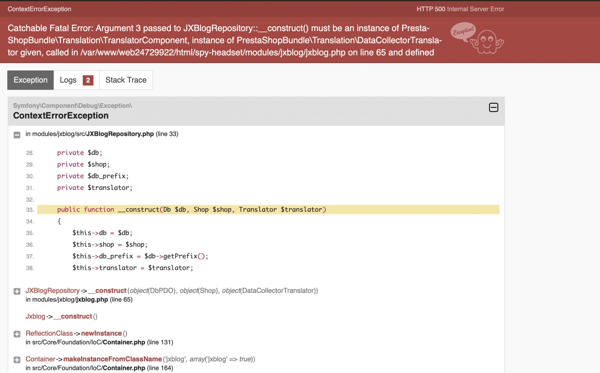

ich habe PrestaShop 1.7.6.1 (PHP Eingestellt auf 5.6) und wollte jetzt ein neues Theme/ Template Installieren.
Das Hochloden hat geklappt, aber als ich es aktivieren wollte unter "Template und Logo" kommt immer der Fehler:
Oops! An Error Occurred
The server returned a "500 Internal Server Error".
Something is broken. Please let us know what you were doing when this error occurred. We will fix it as soon as possible. Sorry for any inconvenience caused.
Könnt Ihr mir bitte helfen. Vielen Dank!

42 minutes ago, rictools said:
Was heißt "immer", kannst du dich gar nicht mehr einloggen, sind Shop und BackOffice betroffen?
Lösche alle Caches, am besten den var/cache-Ordner.
Aktiviere Error Reporting um eine aussagekräftigere Fehlermeldung zu erhalten
Also immer wenn ich drauf gehe um es zu aktivieren kommt die Fehler Meldung, aber alles andere funktioniert weiterhin ohne Probleme. Ich kann dann einfach auf zurück gehen über den Browser und ich komme in mein Backoffice ohne Probleme. Also das Problem ist hier wirklich nur Punktuell mein aktivieren des Templates.
  • 0
ok, danke es liegt tatsächlich an diesem Modul jxblog. Das Problem ist wenn ich es umbenenne, dann gibt er mir einfach direkt die Meldung das etwas mit dem Modul des Templates nicht stimmt und installiert einfach nichts.
Im anderen Forum haben die auch keine Lösung gefunden, und das Modul selber finde ich auch nicht auf der Prestashop Seite.
  • 0
Was soll er denn "installieren"? Ich denke du mußt nur auf das Theme wechseln und das sollte doch auch ohne das Blog-Modul laufen. Hast du alle Caches, evtl. auch direkt den Ordner var/cache gelöscht? Ggf. kontaktiere den Autor des Themes in dem das Modul wohl enthalten war.
