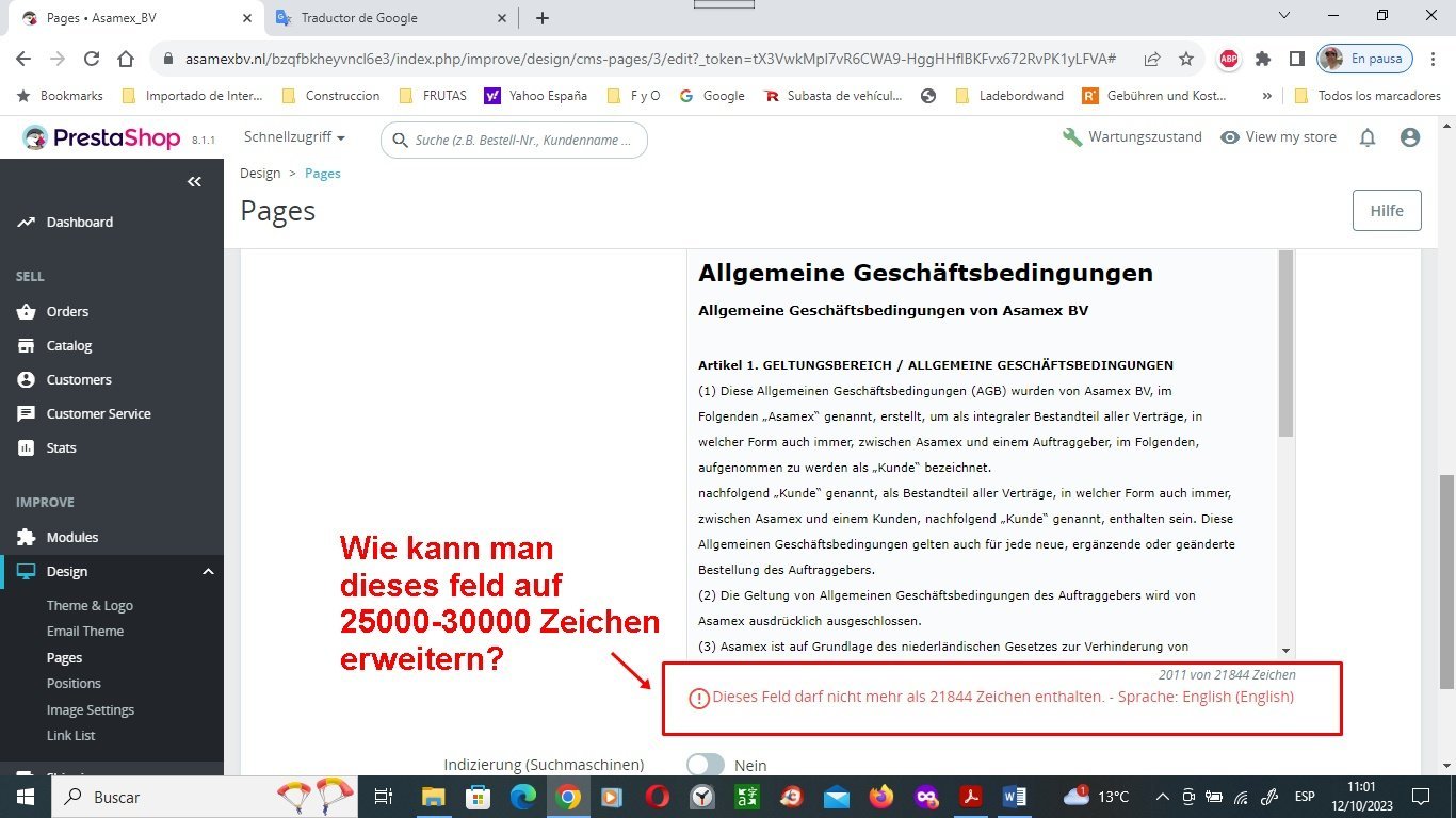

Hallo,
ich habe Probleme mit der Zeichenlänge der Datenschutzerklärung. Presta lässt nur 21844 Zeichen zu. Ich brauche mindestens die dopperle Zeichenlänge.
Die Datenschutzerklärung wird von der IT-Recht-Kanzlei eingerichtet. Kann man das irgendwie über die Datenbank machen?
Gruß Rainer Amend

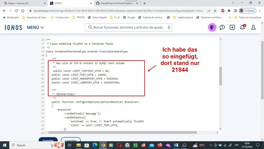

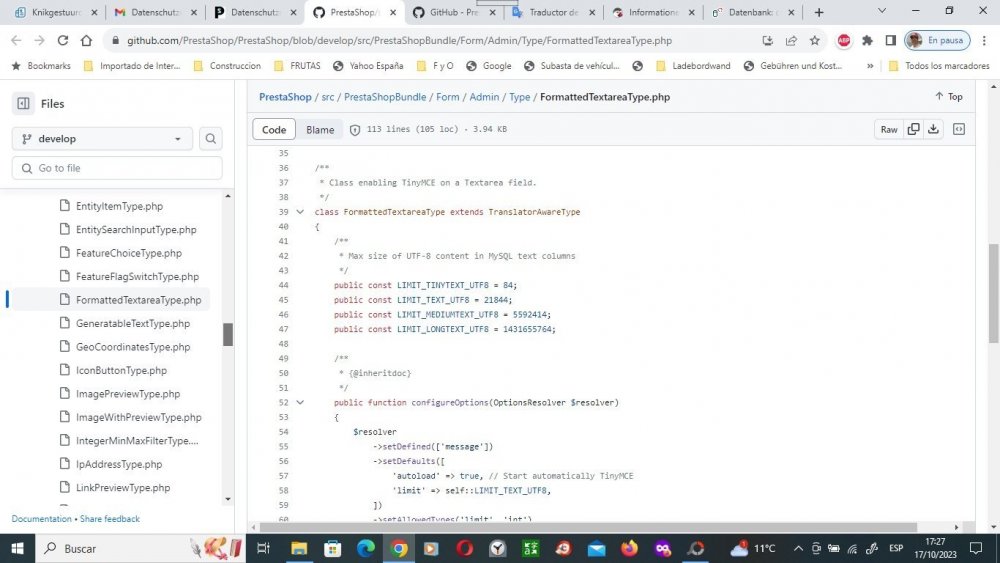

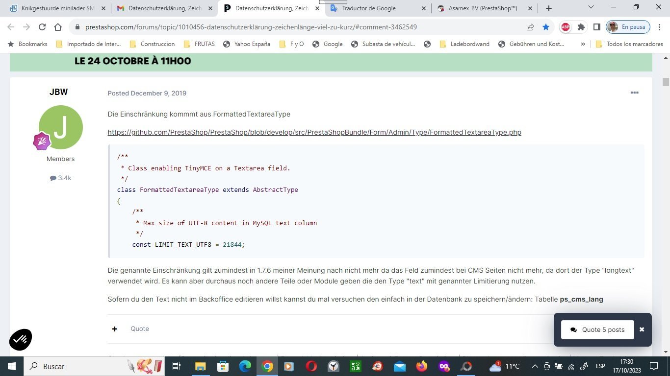

Die Einschränkung kommmt aus FormattedTextareaType
https://github.com/PrestaShop/PrestaShop/blob/develop/src/PrestaShopBundle/Form/Admin/Type/FormattedTextareaType.php
 * Class enabling TinyMCE on a Textarea field.
class FormattedTextareaType extends AbstractType
     * Max size of UTF-8 content in MySQL text column
    const LIMIT_TEXT_UTF8 = 21844;

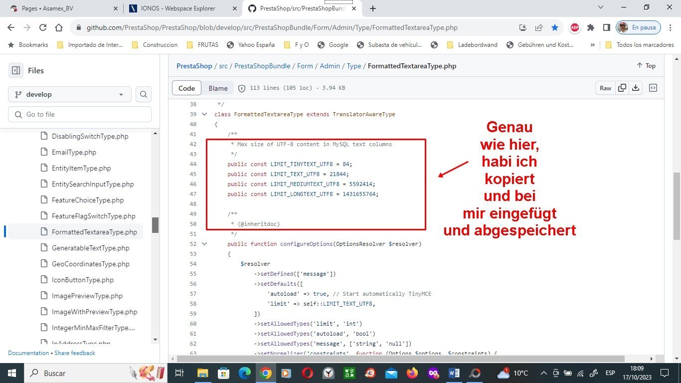

Die genannte Einschränkung gilt zumindest in 1.7.6 meiner Meinung nach nicht mehr da das Feld zumindest bei CMS Seiten nicht mehr, da dort der Type "longtext" verwendet wird. Es kann aber durchaus noch andere Teile oder Module geben die den Type "text" mit genannter Limitierung nutzen.
Sofern du den Text nicht im Backoffice editieren willst kannst du mal versuchen den einfach in der Datenbank zu speichern/ändern: Tabelle ps_cms_lang

Die Datenbank Tabelle für die CMS Seiten lautet ps_cms_lang
Die Datei würde ich wie geschrieben nicht anpassen! Der Path steht aber schon oben im Link (src/PrestaShopBundle/Form/Admin/Type/FormattedTextareaType.php)

Nochmals: Die Datei würde ich nicht anpassen sondern den Text in der Datenbank direkt ändern!
Dennoch funktioniert bei mir auch die Änderung über die Modifikation und das Backoffice

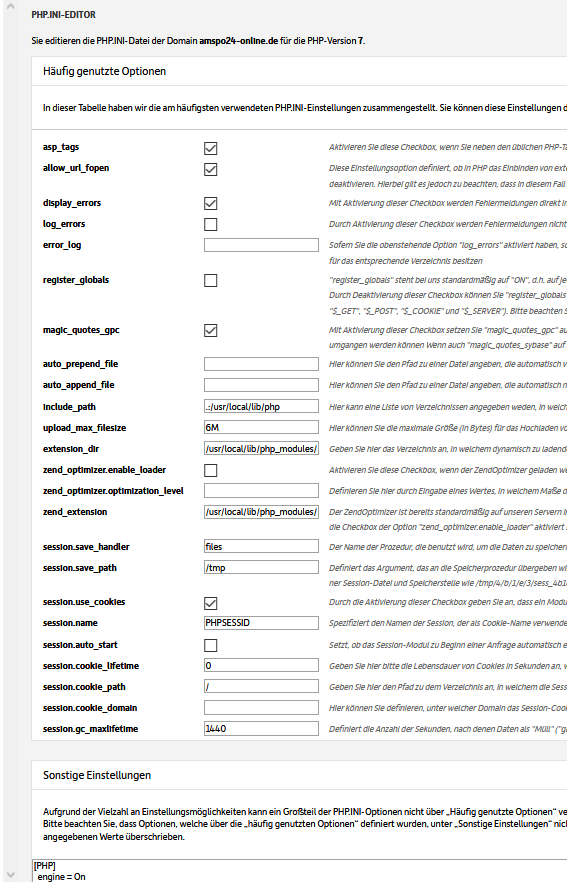

Zu diesem Zeitpunkt wurden keine Zusatzmodule eingesetzt. Es war eine Neuinstallation. Wie man sehen kann, wird unter "Design -> Seite -> Datenschutzerkärung angezeigt (Bild), dass die Zeilen Anzeige nur bis 21844 geht. Das ist die Vorgabe von Prestashop aktuelle Version 1.7.6.2 (von Prestashop 11.2019).
Ich benötige auf alle Fälle die doppelte Anzahl für die Datenschutzerklärung!
PHP-Version 7.72-Stable
	  engine = On
	  short_open_tag = Off
	  date.timezone = "Europe/Berlin"
	  precision = 14
	  y2k_compliance = Off
	  output_buffering = Off
	  output_handler =
	  unserialize_callback_func =
	  zlib.output_compression =
	  implicit_flush = Off
	  allow_call_time_pass_reference = On
	  safe_mode = Off
	  safe_mode_gid =
	  safe_mode_include_dir =
	  safe_mode_exec_dir =
	  safe_mode_allowed_env_vars = "PHP_"
	  safe_mode_protected_env_vars = "LD_LIBRARY_PATH"
	  disable_functions =
	  highlight.string = "#CC0000"
	  highlight.comment = "#FF9900"
	  highlight.keyword = "#006600"
	  highlight.bg = "#FFFFFF"
	  highlight.default = "#0000CC"
	  highlight.html = "#000000"
	  expose_php = On
	  max_execution_time = 300
	  memory_limit = 256M
	  error_reporting = 32759
	  display_startup_errors =
	  track_errors = Off
	  variables_order = "EGPCS"
	  register_argc_argv = On
	  post_max_size = 8M
	  gpc_order = "GPC"
	  magic_quotes_runtime = Off
	  magic_quotes_sybase = Off
	  default_mimetype = "text/html"
	  doc_root =
	  user_dir =
	  enable_dl = On
	  file_uploads = 1
	  allow_url_include =
	  extension = "php_intl.dll"
	  extension = "intl.so"
	  extension = "php_mysql.dll"
	  extension = "php_gd2.dll"

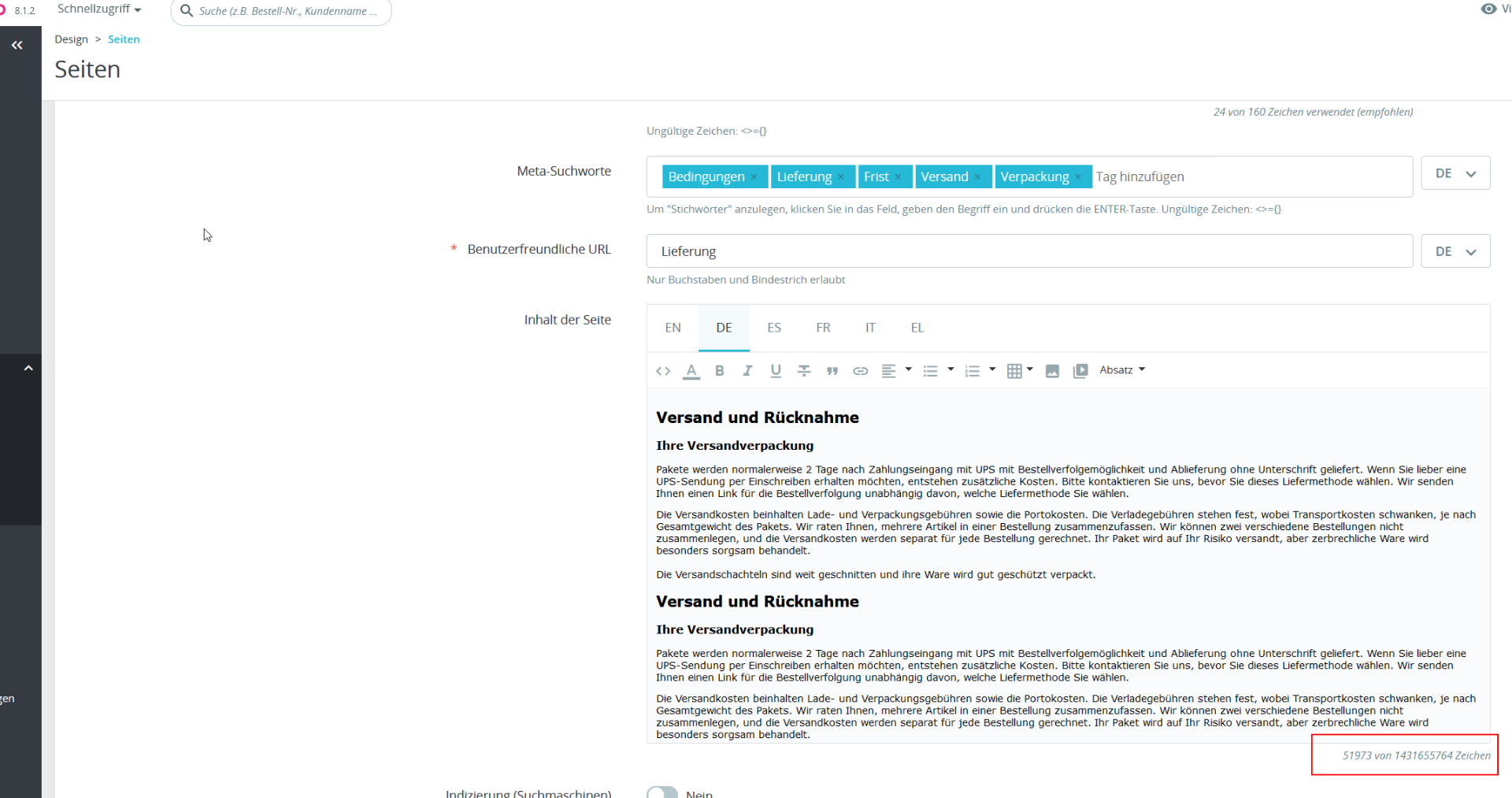

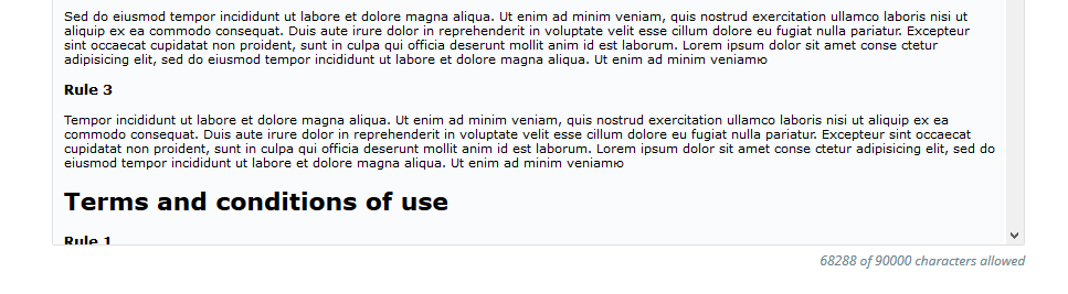

Ich habe gerade mal im offiziellen Demo-Shop geschaut, da ist die Zeichenbegrenzung für CMS-Seiten auch mit 21844 angegeben, ist also Standard.
Share this post

Das ist doch der erste Screenshop ... wie auch @rictools angezeigt hat, bleibt das bei den 21844 Zeichen.

Ist das denn so schwierig? Siehst du bei dir ein umfangreiches Editor-Menü des TinyMce über dem Text oder nicht? Das müsste ebenso aussehen wie bei der Produktbeschreibung bzw. wie in @Whileys Demoshop hier im Forum. Da gibt es keine Zeichenbeschränkung. Läuft denn bei dir kein Javaskript?
Share this post
Link to post
Im OFFIZIELLEN Demoshop gibt es diese Beschränkung! Sie hat also nichts mit der Konfiguration des TE zu tun, sondern ist Prestashop-Standard.
