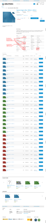

Hallo,
Ich habe eine Frage Maßeinheiten betreffend. Wir nutzen Akeneo in Verbindung mit Prestashop und haben unterschiedliche Maßeinheiten (z.B. mm und m) Leider ist es anscheinend nur möglich eine generelle Maßeinheit und Dezimalstellen festzulegen, d.h. alles wird z.B. in mm angegeben und das sieht unschön aus wenn ein Attribut 10 Meter ist --> 10.000 mm. Gibt es dafür ein Modul oder ist es möglich das so einzustellen das man je Attribut/Produkt festlegen kann, welche Maßeinheit dargestellt werden soll?
Viele Grüße,
Jan

Hallo Jan,
deine Frage gibt mir Rätsel auf.
Die Felder, die du im Sceenshot markiert hast, sind - per Prestshop default -reine Textfelder (varchar(255)), das was du dort reinschreibst wird auch so wie du es geschrieben hast angezeigt. Eine Umrechnung, Rundung oder die Anzeige einer festen Anzahl von Nachkommastellen gibt es nicht.
Ich habe dir als Beispiel mal unterschiedliche Einträge Breite[m] und Breite[cm] im Demoshop gemacht:
http://quintilius-varus.de/blouses/2-blouse.html
Falls das bei dir anders sein sollte, verwendest du entweder eine Prestashopversion, die ich nicht kenne oder ein eigenes Modul für die"feature"-Verwaltung.
Ich vermute allerdings, daß die  Probleme bereits bei Akeneo bzw im Connector (welchen verwendest du?)  entstehen, daß also bereits falsch formatierte Werte übergeben werden (die tatsäch in der Datenbank abgespeicherten Werte kannst du überprüfen in ps_feature_value_lang)
