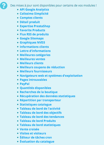

Agnès_Ts Posted April 30, 2017 Author Share Posted April 30, 2017 (edited) Merci Eolia, J'ai fait ma têtue car je n'avais rien à perdre ( j'ai 33 modules qui demandent une MAJ depuis un moment, que je n'ose pas faire car je n'ai pour le moment pas possibilité de faire une sauvegarde de test, mais qui finalement, si je comprend bien, plantent l'accès ) Cela m'est déjà arrivé ici https://www.prestashop.com/forums/topic/606202-acc%C3%A8s-au-backoffice-tr%C3%A8s-long/, a priori Paygreen en cause, que j'ai viré, grâce aux explication trouvé ici : https://www.prestashop.com/forums/topic/443283-resolu-back-office-super-lent-16014/ Là, le mode Debug m'a montré un 26 secondes de chargement pour le module "gamification" qui correspond à l'expertise Prestashop, et qui demandait une maj. Je viens de désactiver le module, tant pis pour les badges Prestashop Et l'accès à la console est correctement revenu Je veux bien me dire que c'est une coïncidence avec une erreur ovh, mais quel en serait le lien ? Voici la liste des modules qui réclament une MAJ, quels sont ceux à ne pas faire du tout ? éventuellement ceux à désactiver ? Merci à vous ! Agnès Edited April 30, 2017 by Agnès_Ts (see edit history) Link to comment Share on other sites More sharing options...
Agnès_Ts Posted April 30, 2017 Author Share Posted April 30, 2017 (edited) En question subsidiaire, comment fonctionnent les modules ? certains se connectent sans arrêt à l'extérieur pour planter le temps de chargement ? Par rapport à OVH, est ce qu'ils avaient une difficultée quelconque avec un lien sur ce module prestashop ? ils n'arrivaient pas à faire une connexion ? Edited April 30, 2017 by Agnès_Ts (see edit history) Link to comment Share on other sites More sharing options...
