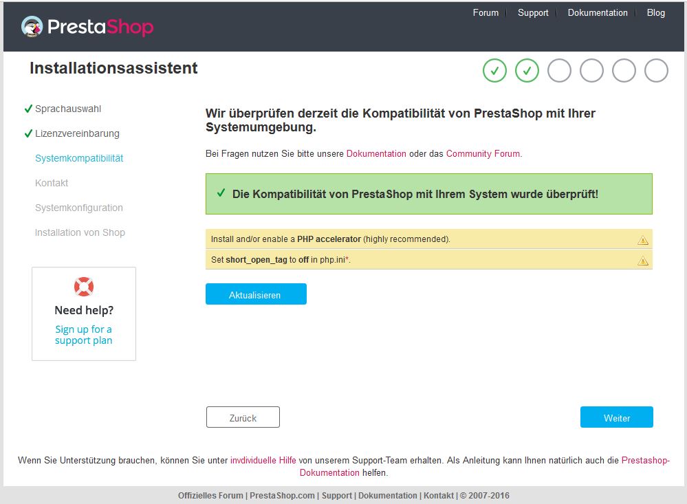

Nun ist folgendes passiert, bei der Installation sind zwei Wahrnmeldungen, siehe Bild aufgetretten:
Wie kann man diese beheben?

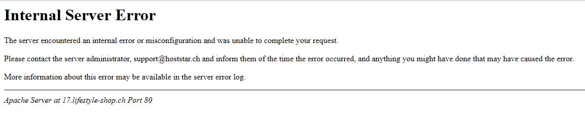

und nach der Installation konnte ich den Shop aufrufen aber den aadminbereich nicht.
Für den Adminbereich habe ich domain/admin eingegeben.
da habe ich folgende Meldung bekommen:
"Internal Server Error
The server encountered an internal error or misconfiguration and was unable to complete your request.
Please contact the server administrator, [email protected] and inform them of the time the error occurred, and anything you might have done that may have caused the error.
More information about this error may be available in the server error log.
Apache Server at 17.lifestyle-shop.ch Port 80"

1. Hast du shoprt_open_tag auf "off" gestellt?
2. Immer wieder die gleiche Frage, wird wohl auch noch tausende male kommen.
Das ist ein PHP Beschleuniger....nicht Pflicht aber empfohlen.
Ist oft auf die Serverkonfiguration zurück zu führen. Zu wenig Speicher, zu lahmer Prozessor schlechte php.ini etc.

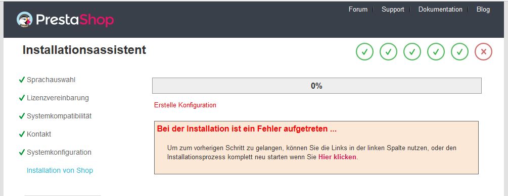

Habe heute alles gelöscht, neue Datenbank erstellt... neu heruntergeladen und alles hoch auf den Server... nun läst sich nicht mal die Installation durchführen... :-(
Du schreibst folgendes "1. Hast du shoprt_open_tag auf "off" gestellt?" wo finde ich das... :unsure:
Danke...
Den Wert findest du in der php.ini.
Wo die ist kommt auf deinen Anbieter an.
Bei mir ist sie in php/php-fpn/
Bei dir kann sie im Shoproot Verzeichnis liegen. Das musst du mit deinem Anbieter klären.
was für ein Fehler kommt denn?
Naja dafür sind die Serverlogs eig. da. Prestashop 1.7 ist halt eher für User die wissen was man wie machen kann bzw. wenigstens wissen wie man die nötigen Informationen bereitstellen kann.

Die Installation klappt... ich kann den Shop auch aufrufen und er läuft...
Irgendwie muss sich bei den Fils irgendwas eingeschlichen haben, dass die Installation blockierte.
Nun habe ich erneut PS 1.7 runtergeladen, entpackt, hochgeladen... und es geht.
Habs sogar sicherheitshalber dreimal gemacht... es geht.
