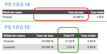

Florian-CDIP Posted June 12, 2015 Share Posted June 12, 2015 Bonjour, Dans le cadre d'achat de produits soumis à TVA, le détaille de la facture semble incorrect. => il me manque le "Total (HT)" je vous joint un exemple (FP2015000070.pdf). On y trouve Détail des taxes Taux de taxe Taxe totale Produits 20.000 % 1,50 € si je prend un avoir j'ai bien ce "Total (HT)" qui apparaît (order-slip-000006.pdf) Une analyse croisé avec des boutiques de démo déjà en place montre que la version 1.6.0.10 n'a pas ce problème (constaté par exemple sur la boutique démo de http://addons.prestashop.com/demo/BO7428.html Identifiant : [email protected] / demodemo - facture jointe rg-demo_FA000019.pdf ) J'ai aussi croisé d'autres boutiques en production qui avait un comportement correcte. Est ce que quelqu'un pourrait contrôler sur une boutique en 1.6.0.14 si sur leur facture le détail des TVA comporte la colone "Total (HT)" à l'image de rg-demo_FA000019.pdf ou est comme est FP2015000070.pdf (qui me semble incorrecte) Merci, Florian. Link to comment Share on other sites More sharing options...

Florian-CDIP Posted June 17, 2015 Author Share Posted June 17, 2015 Il est possible de constaté le même comportement dans le post de xindo https://www.prestashop.com/forums/topic/447805-facture-mal-générée-par-prestashop-informations-manquantes-et-problème-de-mise-en-page/?p=2075626 dans l'affichage de sa facture sur une page, le montant de la ventilation des taxes ne fait pas remonter le montant HT pour chaque ligne sa Version Prestashop 1.6.0.13 Florian Link to comment Share on other sites More sharing options...
tuk66 Posted June 17, 2015 Share Posted June 17, 2015 Attendez quelques jours pour 1.6.1.0. Il aura factures complètement redessinés. Wait several days for 1.6.1.0. It will have completely redesigned invoices. Link to comment Share on other sites More sharing options...
Florian-CDIP Posted June 18, 2015 Author Share Posted June 18, 2015 (edited) Testé sur prestashop 1.6.1.0 RC4 et effectivement le rendu est bon (exemple FA000001.pdf) Test OK on 1.6.1.0 RC4 Edited June 18, 2015 by Florian-CDIP (see edit history) Link to comment Share on other sites More sharing options...
