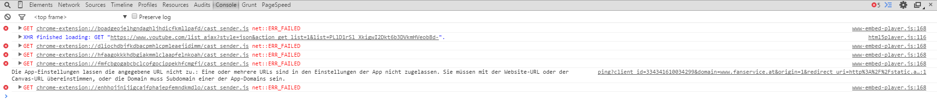

wie hast du das video am ende eingebunden?weil (siehe Bild)>>>
der facebook Block hat in der neusten Version auch ne Macke also den kannste auch rausschmeissen erstmal
