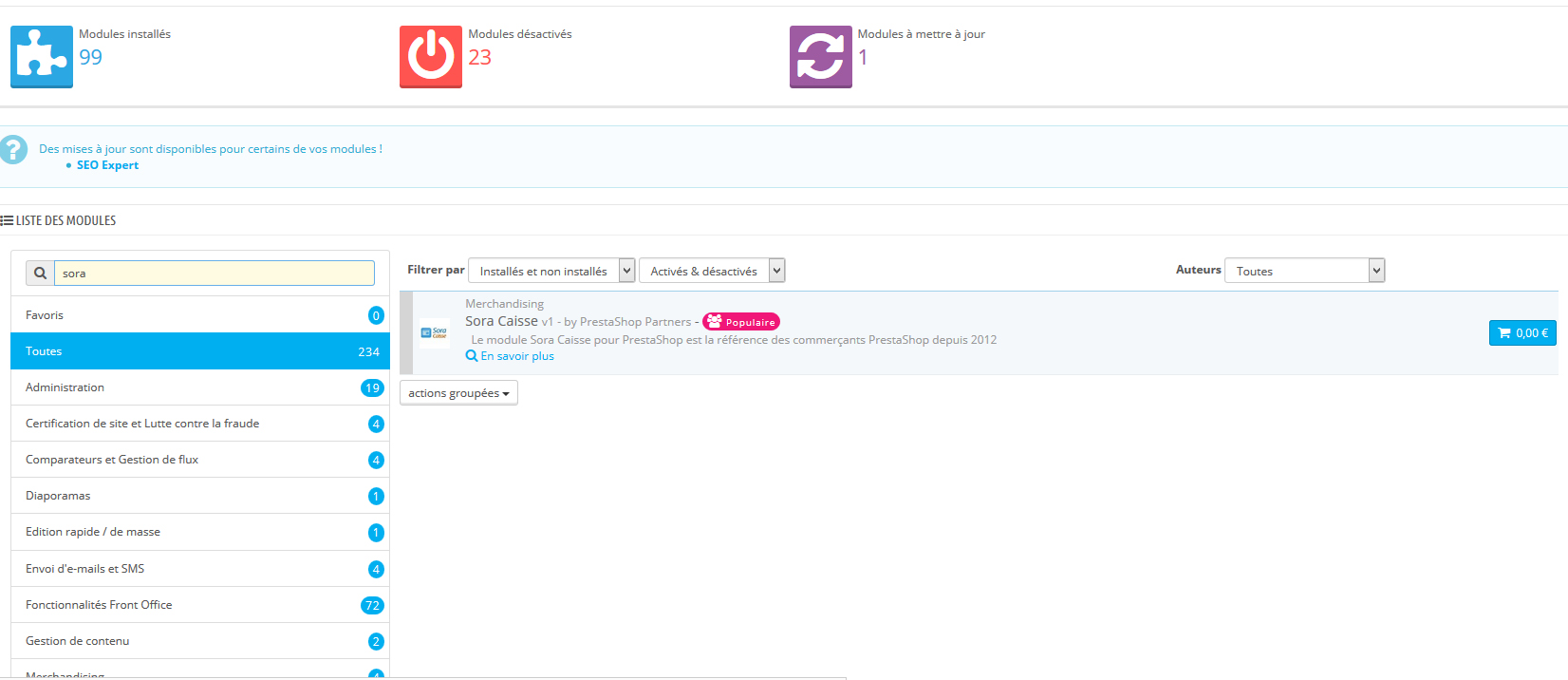

Oexo France Posted May 20, 2015 Share Posted May 20, 2015 (edited) Je fais remonter ce topic aujourd'hui énormments de problèmes sur la boutique d'un client que je debug. Mode debuyg on même message sora caisse nanani nanana, sauf que sora caisse n'est et n'a jamais été installé... Par contre debug off aucun message et la page module s'affiche bien, screen en pj Edited May 20, 2015 by Oexo France (see edit history) Link to comment Share on other sites More sharing options...

Oexo France Posted May 20, 2015 Share Posted May 20, 2015 mise à jour Link to comment Share on other sites More sharing options...

monpoulet Posted May 20, 2015 Share Posted May 20, 2015 En fait ce qui se passe, c'est Prestashop qui interroge le serveur des addons et affiche ce module qui sera installé une fois acheté ! Il vaudrait mieux contacter Prestashop directement, pour qu'ils regardent pourquoi ce module fait toutpêter ! quitte à la désactiver temporairement... Link to comment Share on other sites More sharing options...
Oexo France Posted May 20, 2015 Share Posted May 20, 2015 En fait ce qui se passe, c'est Prestashop qui interroge le serveur des addons et affiche ce module qui sera installé une fois acheté ! Il vaudrait mieux contacter Prestashop directement, pour qu'ils regardent pourquoi ce module fait toutpêter ! quitte à la désactiver temporairement... C'est tout à fait ça et je vais faire remonter l'info à xavier en tout cas c'est pas à cause de la version car mon client était en 1.6.0.9 pour le coup. Link to comment Share on other sites More sharing options...
