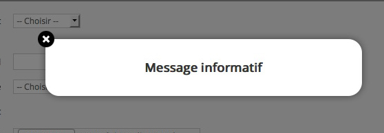

Bonjour,
J'ai adapté le module avec vos différentes modifications ainsi que les miennes pour qu'il soit compatible 1.5.6
[MAJ2] Le module n'a pas l'air de fonctionner chez tout le monde..
[MAJ] Une petite mise à jour concernant le bug du copié collé ainsi que l'intégration de tinyMCE pour y ajouter vos images.
Changelog v1.2:
- TinyMCE intégré
- Corrections coté BO
- Suppression des tables HTML
- FO entièrement en CSS
- Changement du bouton CLOSE
- Compatibilité PS1.5x
Screenshots:
Téléchargement:
Category Message v1.2 (PS 1.5.x).zip

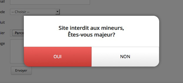

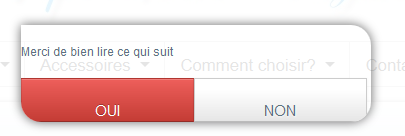

Bonjour,
Je vous écris car je n'arrive pas à résoudre ces quelques problèmes de mise en forme sur votre module.
1)Le texte OUI et NON ne sont pas centrés verticalement, comment le faire?
2)La case NON ne vas pas jusqu’au bout du conteneur, comment l'étendre jusqu'au bout ou raccourcir le conteneur?
3)Des balises <p> </p> sont disposés au dessus et au dessous du texte/image ce qui peut prendre de la place sur de petits écrans. Où les trouver pour les supprimer?
Voila ce que cela donne chez moi...
Merci d'avance
Ben
