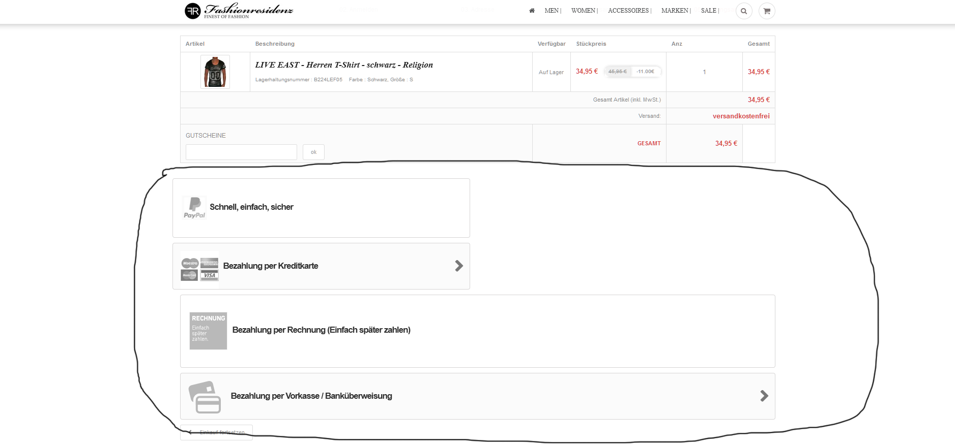

Hallo Leute,
ich habe schon seit längerem dieses Problem habe es aber nicht hinbekommen es selber zu lösen, nun ist es mir mal wieder in den Sinn gekommen und ich dachte mir ich Frage einfach mal die Community, vielleicht hat da jemand eine Lösung.
Es geht um die Auswahl der Bezahlmöglichkeiten im Bestellprozess, hier hätte ich gerne das alle Möglichkeiten in der Auswahl gleich groß und gleich angeordnet angezeigt werden. Zur Zeit sieht es so aus, siehe Anhang ^^
Hab schon versucht es über die einzelnen tpl´s der Module zu machen, aber irgendwie hat das nicht hingehauen.

Hallo zusammen,
kulli nutzt EU Legal mit Bestellseite und dem Hook für die EU-Payment. Fashionresidenz setzt auf Standard PrestaShop. Hier hilft entweder
1) EU Legal einsetzen (Zahlungsmodule müssen das unterstützen)
2) oder Templates / CSS der einzelnen Zahlungsmodule anpassen. Die Änderungen lassen sich auch im eigenen Theme unterbringen. Hier sind aber schon gewisse Kenntnisse im Umgang mit CSS und evtl. Smarty/HTML notwendig.

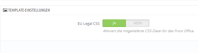

Die Templates liefert jedes Zahlungsmodul mit, meist in /views/templates/hook/payment.tpl
CSS kann dann in der global.css geändert werden oder besser im Theme im /css/autoload/ Ordner eine eigene anlegen, bzw. im Theme in /css/modules/zahlart/, falls das Modul eine eigene css mitbringt.

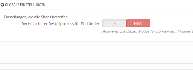

die must Du auch nochmal resetten (Paypal)
paymill, billsafe
und das andere sind nicht eu-legal kompatibel, damit die angezeigt werden musst Du bei Eu-Legal den button Globale einstellungen rechtsicherer Prozess auf nein stellen, wo wir dann beim nächsten großen Problem sind: dann die Zahlweisen ausgiebig testen und eventuell auf den deutschen Markt anpassen.....

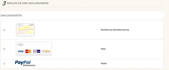

Die Anordnung kannst du im BO-Menü Module --> Positionen verändern.

Aber es würde doch reichen die globalen Einstellungen - rechtssicherer Bestellprozess zu deaktivieren (um die anderen Zahlungsmodule nutzen zu können).
das betrifft doch dann nur die Zahlungsmodule, die anderen rechtssicheren einstellungen bleiben erhalten ?

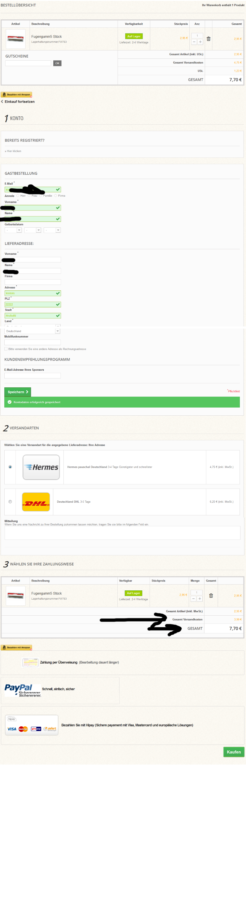

schicke doch mal bitte einen Screenshot vom letzten Schritt, dann zähle ich Dir auf, was nicht mehr den rechtlichen Anforderungen entspricht, wenn in EU Legal der rechtssichere Bestellprozess abgeschaltet wird.
Ich kann auch nur davon abraten, es sei denn, die Zahlungsmodule selbst bringen eine Bestellseite mit, die der sog. Button-Lösung entspricht.

hier mein (derzeitiger) screen:
(dass der zweite Warenkorb summe nicht stimmt, weiss ich; ebenso das wieder auftauchende Mobilfunkproblem)
und nein, ich hab leider keinen so großen Bildschirm:-)
Edited by kulli (see edit history)
Hallo kulli,
Problem 1 (technisch): im OPC wird das so nicht funktionieren. Zahlungsmodule sind nicht anwählbar, um danach auf Kaufen zu klicken. Denn die Zahlungsmodule sind ohne rechtssicheren Bestellprozess als Link hinterlegt, d.h. es folgt eine weitere Seite im Shop (oder auch nicht, wie bei PayPal), um die Bestellung abzuschließen. Daraus folgt also das Problem (rechtlich), dass dies nicht mehr die Bestellübersicht darstellt.
Problem 2 (technisch): Der hier sichtbare Kaufen-Button ist ohne Funktion.
Problem 3 (rechtlich): trennende Inhalte zwischen Kufen-Button und Gesamtbetrag. Das wurde in der Button-Lösung klar geregelt und ist damit abmahnfähig.
Problem 4 (Design): die drei Zahlarten sind uneinheitlich gestylt und sieht nicht sehr professionell aus. Das sollte angepasst werden (ist aber nur eine persönliche Meinung von mir, wo ich das gerade sehe). Außerdem steht über der Warenkorbübersicht => 3 Wählen Sie Ihre Zahlungsweise...das passt doch da nicht, oder was meinst Du dazu?

Problem 1
ja, leider auch im 5-Page-checkout
Problem 2
ja
problem 3 ist ja eigentlich problem 1
problem 4
ja, müsste man, aber erst wenn alle anderen Baustellen gemacht sind,bzw dazu müsste es erst mal rechtsicher sein.
natürlich passt das alles noch nicht so wie es soll (wie einiges bei Presta)
