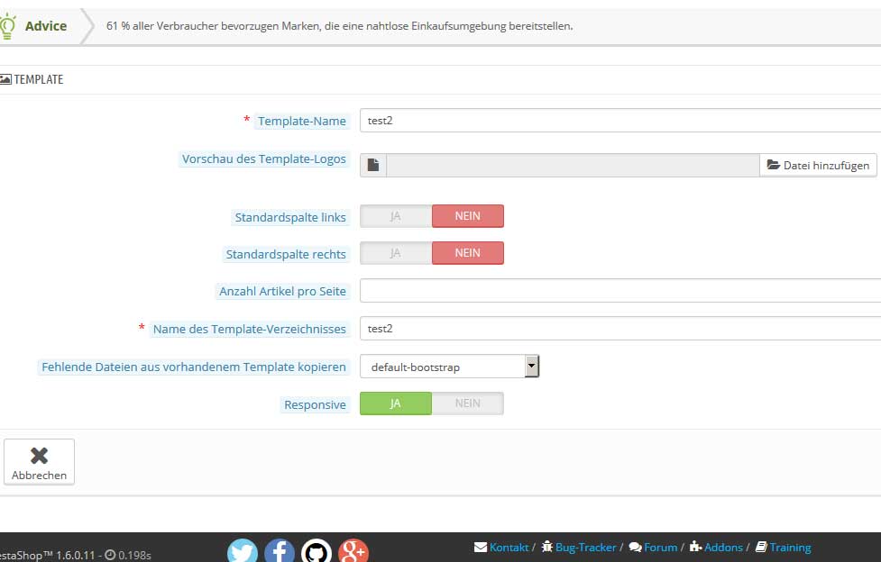

Whiley Posted January 11, 2015 Share Posted January 11, 2015 2. Möglichkeit - wenn du alles direkt auf dem Server duplizieren willst, dann gehst du ins Backoffice -->Voreinstellungen -->Templates klickst oben auf "Template hinzufügen" gehst ganz nach unten und drückst auf: "+create new template" Trägst Name und Ordnername ein und wählst als Kopie-Quelle "default-bootstrap" aus Dann noch Speichern. grüsse Whiley 1 Link to comment Share on other sites More sharing options...
Adsubia Posted January 11, 2015 Author Share Posted January 11, 2015 (edited) Komisch... Mit Whiley's Anleitung hat es geklappt - nicht nur das, ich habe danach nicht nur die eine Template-Kopie, die ich in diesem Zuge erzeugt habe, in der Auswahl sehen können, sondern auch noch die von zuvor, die vorher gar nicht zur Selektion angeboten wurde ??? Gibt es dafür eine Erklärung? Puuuh, jedenfalls bin ich nun einen Schritt weiter. Könnt ihr mir das mit dem Wiederherstellen der Vorschaubilder noch einmal erklären? Wozu ist das gut? Ich meine diese Meldung: "ACHTUNG: Sie müssen die Bilder wiederherstellen, damit Sie zum neuen Template passen". Und daneben ein Button: "Wechseln Sie zur Wiederherstellung der Vorschaubilder". Ich habe mal den Button gedrückt und dann auf der nächsten Seite die Vorschaubilder wiederhergestellt. Wann sollte man das tun und wann nicht? Was ich außerdem noch nicht verstehe, ist, dass nach der Auswahl einer meiner beiden Template-Kopien nun wieder Bereiche sichtbar sind, die ich im Quell-Template ausgeblendet hatte (Banner, Slideshow...). Ist das normal und wenn ja, wieso ist das so? Ich dachte, ich habe die Quelle 1:1 dupliziert, also hätte ich auch erwartet, dass das Erscheinungsbild 1:1 übereinstimmt... Ein was dürft ihr mir auch noch verraten: Wie kann man Templates komplett löschen? Entsprechendes Verzeichnis über das Dateisystem löschen ist klar , aber wie bekommt man die Registrierung aus der Datenbank weg, sprich in welcher Tabelle finde ich diese? Ich habe ja jetzt so viel hin und her kopiert (z. B. wurde bei meinen ersten halbwegs erfolgreichen Gehversuchen das Spaltenlayout nicht mit kopiert, weil ich die Slider für die Standardspalten nicht gesetzt hatte), da möchte ich nun etwas aufräumen... Edited January 11, 2015 by Adsubia (see edit history) Link to comment Share on other sites More sharing options...
